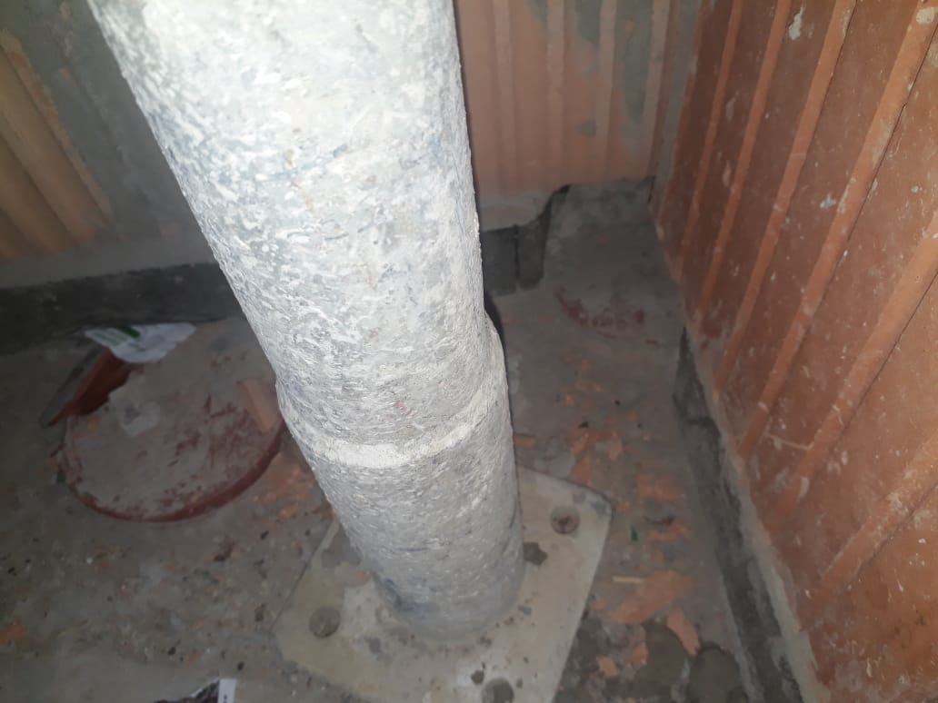

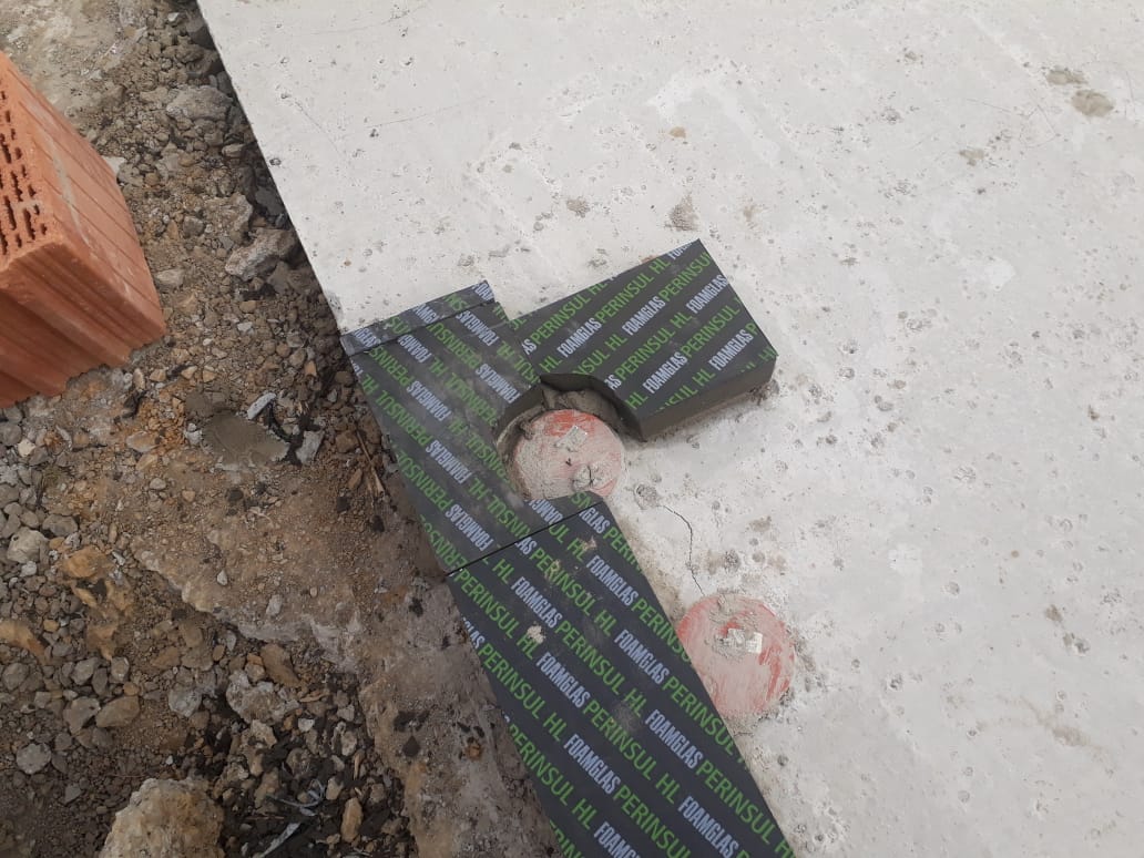

    Es geht um ein Abflussrohr in der Bodenplatte, das an falscher Stelle einbetoniert wurde (in der Ecke/unter dem Mauerwerk). Es soll Abwasser von oben ableiten (Deckendurchbruch geplant). Verlängert werden soll also nach oben, an den Wänden entlang.
    Siehe Fotos (vor und nach Erstellung der Wände). Das offen liegende Abflussrohr ist natürlich OK.
    Die Baufirma meint, das könnte man problemlos beheben, indem der Stein abgefräst wird und dann ein Rohr mit 45-Grad-Winkel drangesteckt wird.
    Was meint ihr dazu? So machbar oder Vollkatastrophe?

    Machbar und alltäglich. Der Tiefbauer, der wahrscheinlich die Grundleitungen gelegt hat, ist schon gut, wenn er auf dem Grundstück bleibt.
