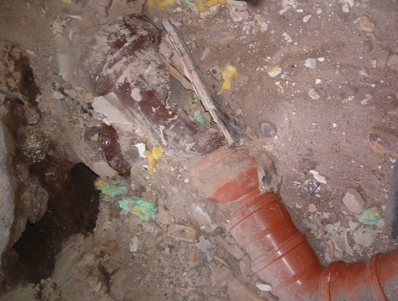

    Motto:
    Keiner hats gesehn,Dachpappe drüber,Zement dran,schnell wieder zuschütten und Arbeitsvollzug melden.
    Gelungener Neuanschluß eines Abwasserschachts vom Innenhof an die Hauskanalisation.
    Resultat:
    Nässe im Zimmer obendrüber,Estrich am A............,Kellerwände pitschnass.
    Lösung:
    Bodenbelag raus,Estrich raus,Beton raus und abgraben.
    Vielen Dank nachträglich dem Handwerker.
    Schaden hat sich ja zum Glück für ihn erst nach Jahren gezeigt,sowas dauert eben.
    Gruß optikus

    bei mir war nur etwas plastikfolie davor gelegt und Sand drüber.....

    Hier das Bild dazu!

    Schönes Bild :)
    Dafür gibt es ja die Möglichkeit, die Leitung vor der Abnahme mit TV-Kamera zu prüfen.

    Hey Uwe Plastikfolie und Sand is ja ok,damit beim zuschütten und durch Druck keine scharfen Steine das Rohr beschädigen können.

    DU meinst damit beim Zuschütten und Druck keine scharfen Steine durch das 10 x 20 cm Loch fallen....

    Öhhhhhhhhhhhh.Ähem,ja genau darum!

    na zum Glück ist die Mängelliste bei usn sehr klein gewsen und das Abwaseer (Besser Regenwasser-) Rohr ist auch längst repariert. War an einer gut zugänglichen Stelle. ....An der der Putzer wohl Gerüstteile unsanft abgestellt hat...
