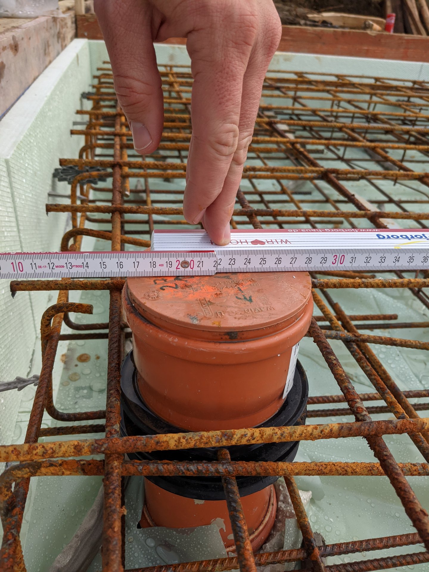

    heute wurden die Eisen gelegt, Montag soll betoniert werden. Mir ist dann heute Nachmittag beim Nachmessen aufgefallen, dass alle Abflussrohre um ca. 4 cm versetzt sind. Grund hierfür ist, dass sich der Grundleitungsplan auf die Bodenplatte bezieht, während die Feinabsteckung auf die Hinterkante der Dämmung an den Stirnseiten der Bodenplatte ausgerichtet wurde (war so mit der Baufirma abgesprochen).
    Nun sitzen die Rohre also alle etwas versetzt. Da wir ein Fertighausbauen, sind die Toleranzen und Änderungsmöglichkeiten am Haus sehr geringt. Teilweise sitzen die Rohre unter der Montageschwelle der Außenwand. Was gibt es jetzt noch für Möglichkeiten, die Rohre zu versetzen? Ich konnte die Baufirma heute nicht mehr darauf ansprechend

    Die Mitte vom Rohr sollte bei 27 cm.
    Und wie würde man die Position ändern? Einfach das Rohr rüber drücken? Dann würde das Rohr ja schief aus der Bodenplatte rausschauen.

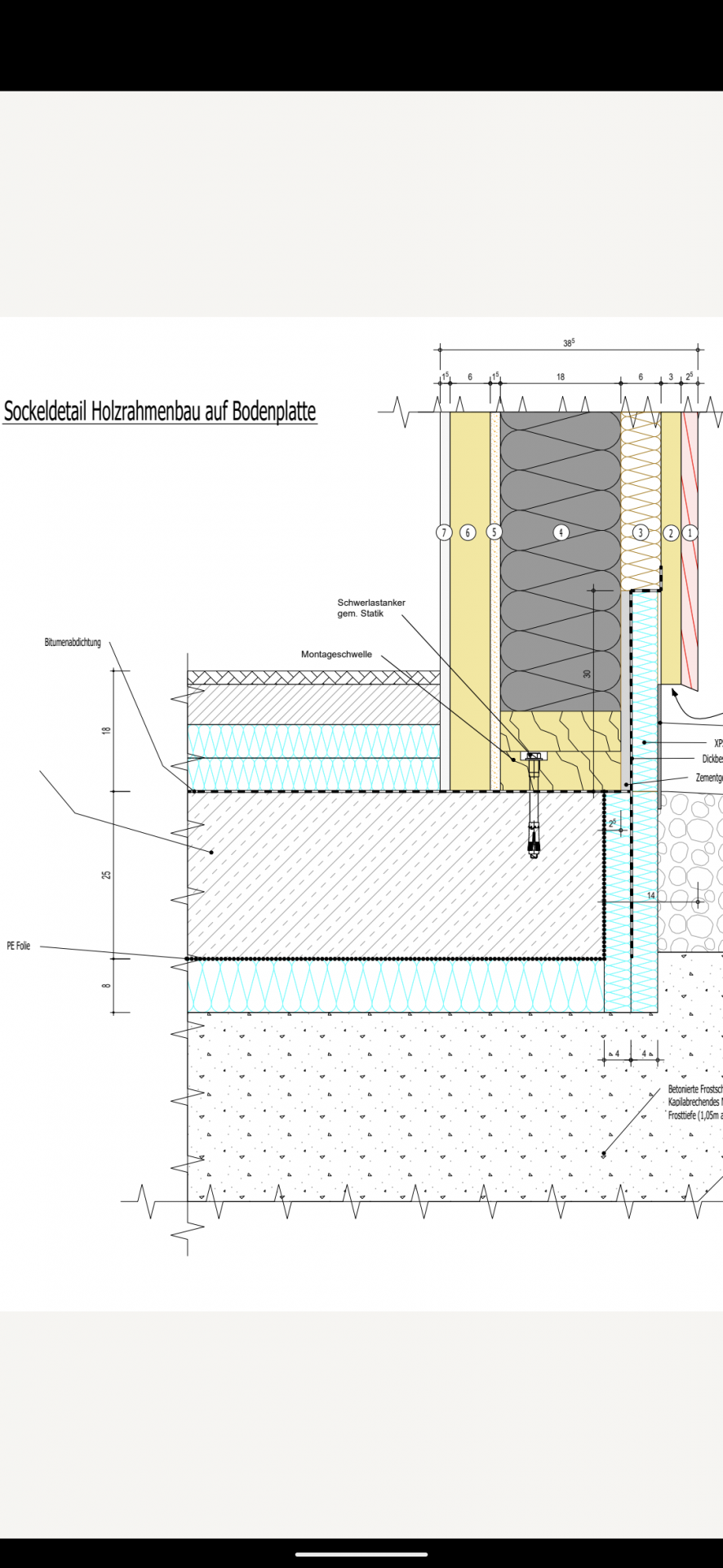

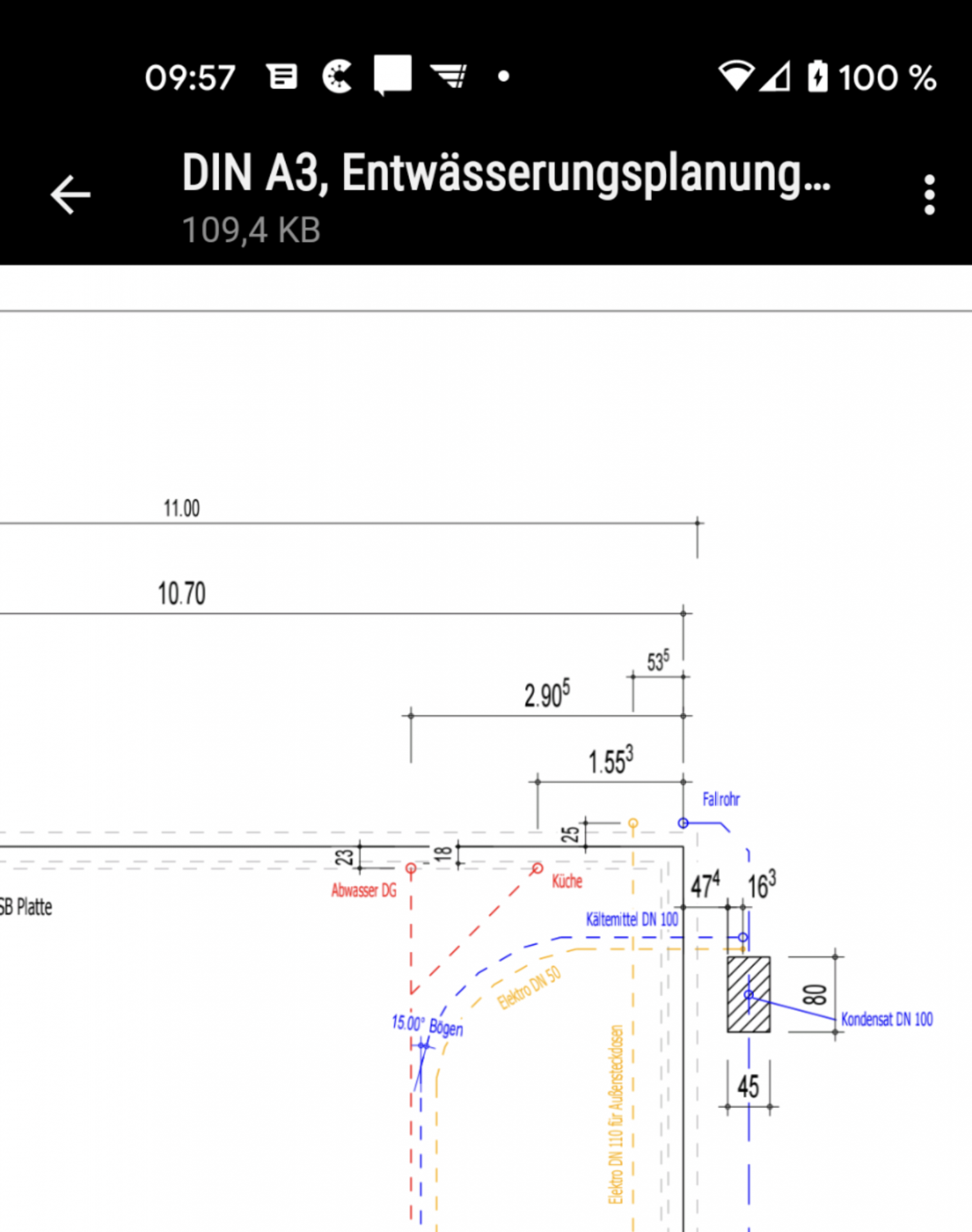

    Hier Mal ein Sockeldetail und ein Auszug vom Leitungsplan. Die Abflussrohre kommen vor der Installationsebene raus.
  8. #8 Harry im Club, 16.10.2021
    Harry im Club
    Harry im Club
    15.10.2021
    15
    Hier der Sockel

    Naja,anhand den beiden Plänen ist das Rohr an der richtigen Stelle.
    Aber fachlich betrachtet gehört es quasi mit der Hinterkante "vor" das Gefach mit der Dämmung.
    Mit KG- Bögen (anstatt dem geraden Rohrstück) kann man das " verschlimmbessern.
    Ist aber immer noch Murks,weil der Platz in der Höhe dafür wahrscheinlich zu knapp ist.
    Und die Dichtung könnte man dann auch nicht mehr ordentlich montieren.
    Man könnte natürlich auch nach Montage der Wandelemente mit der Motorsäge anrücken...

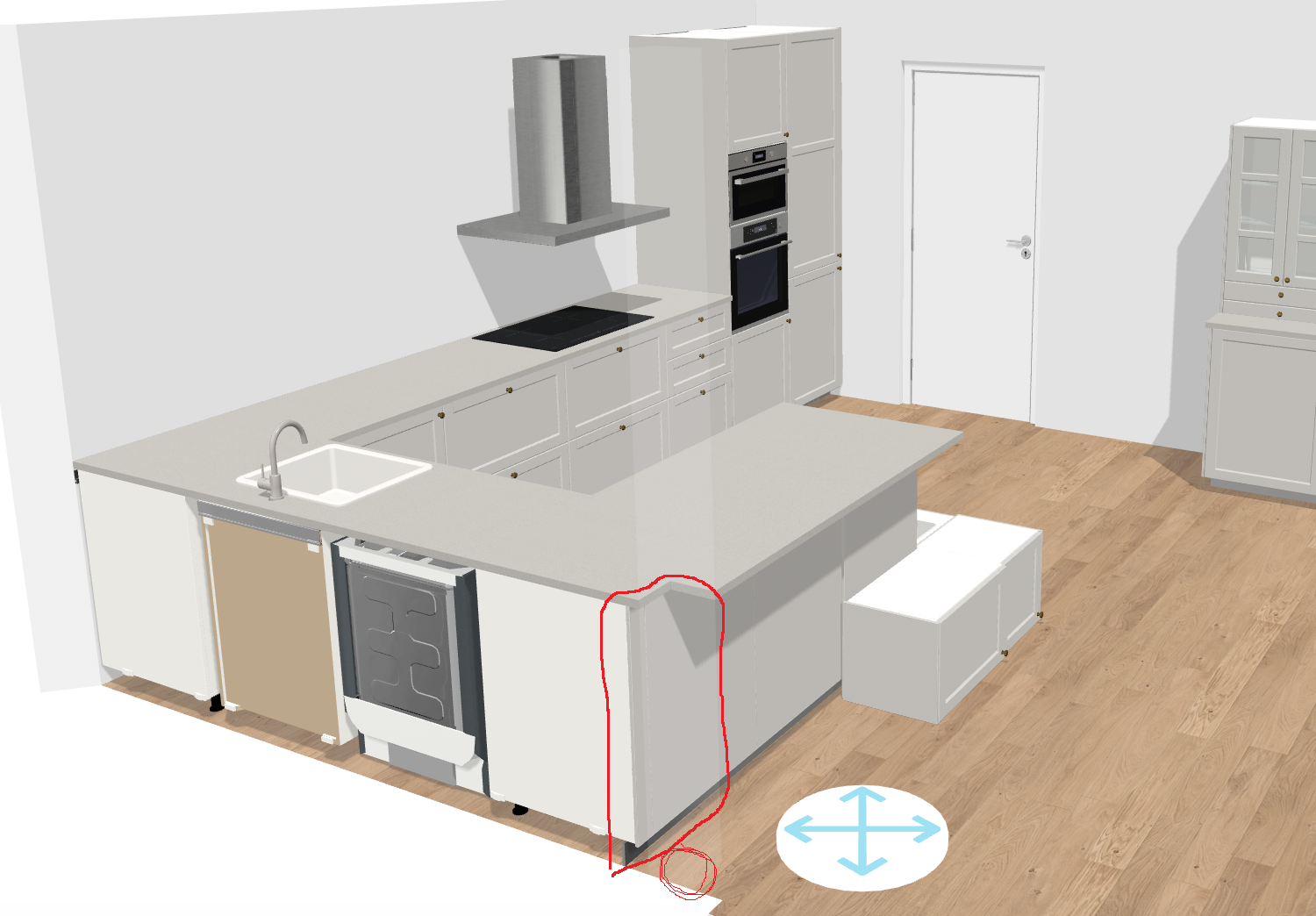

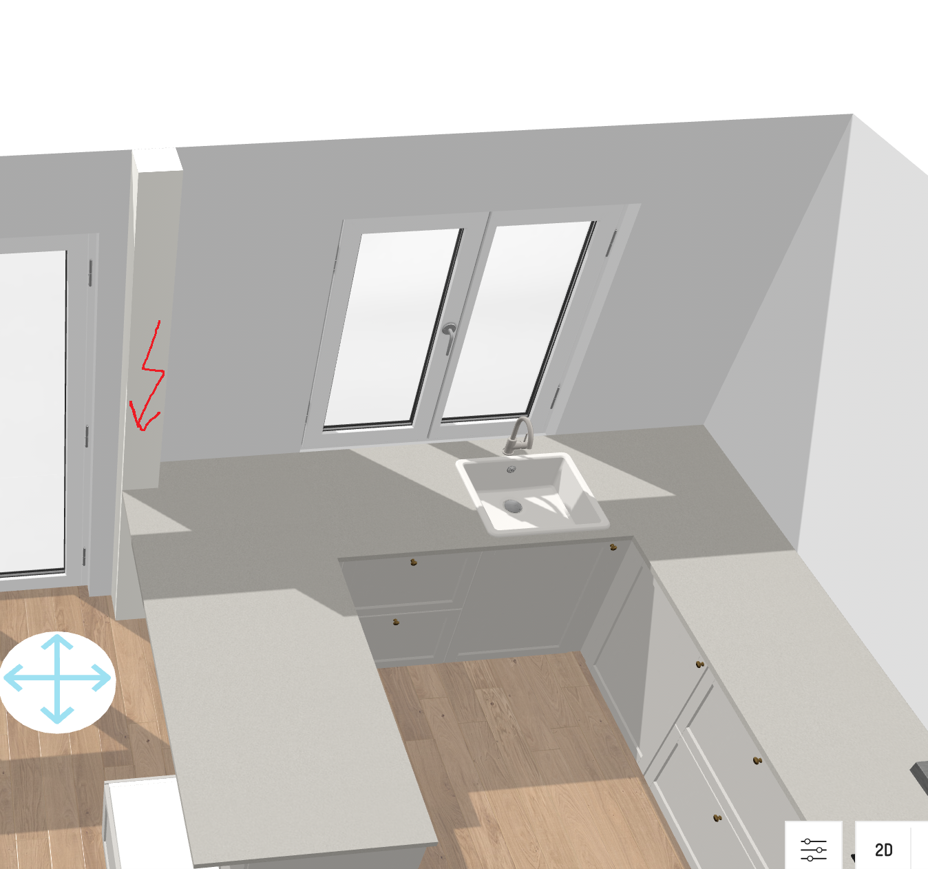

    Der Grund ist, dass das linke rote Rohr ein Fallrohr aus dem oberen Bad ist. Das Rohr muss leicht vor der Wand liegen und wird meinem Kasten verkleidet. Zwischen Kasten und Wand muss die Küche passen. Wäre blöd, wenn deshalb die Küche nicht passt.
