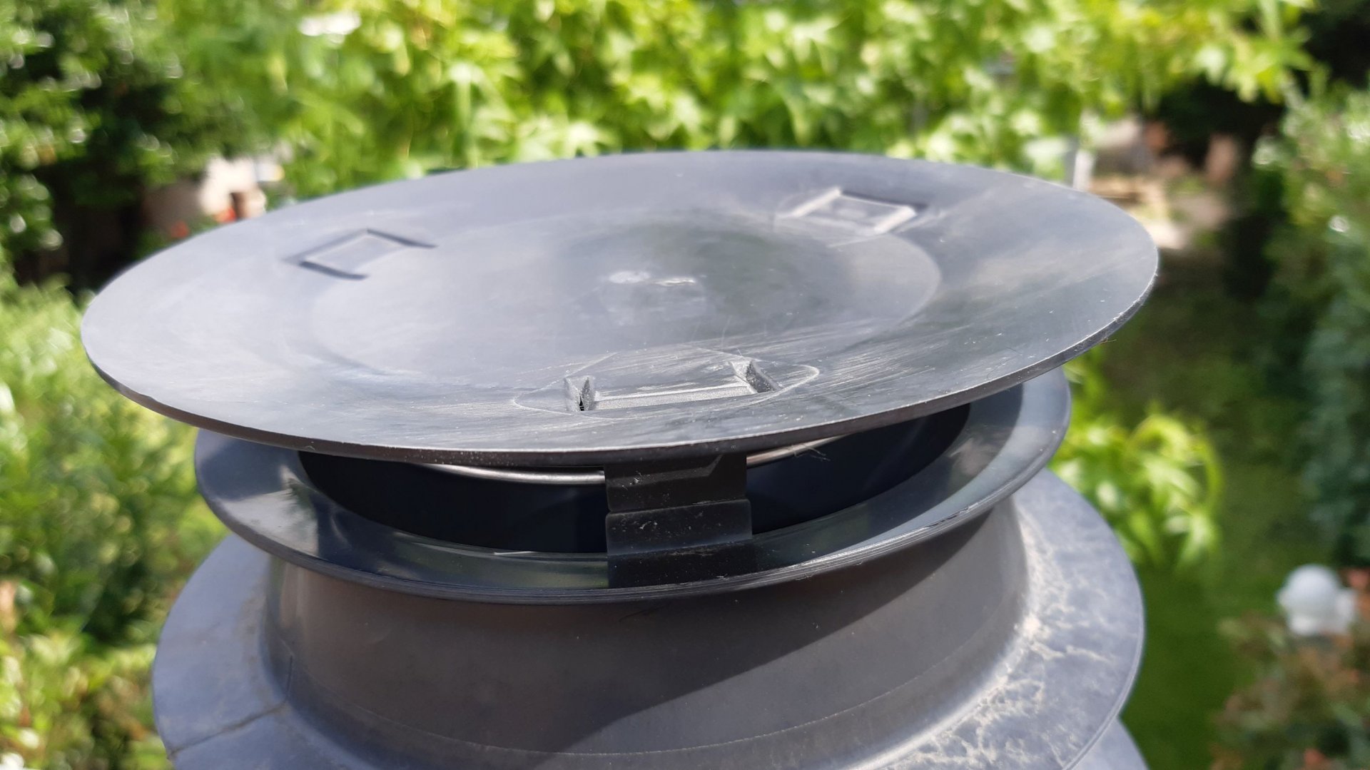

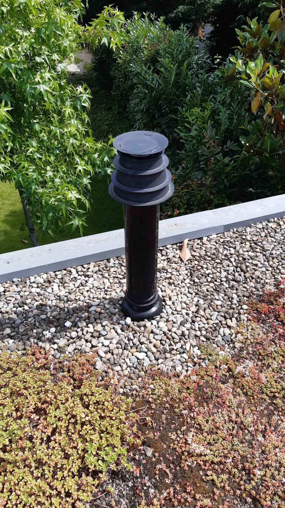

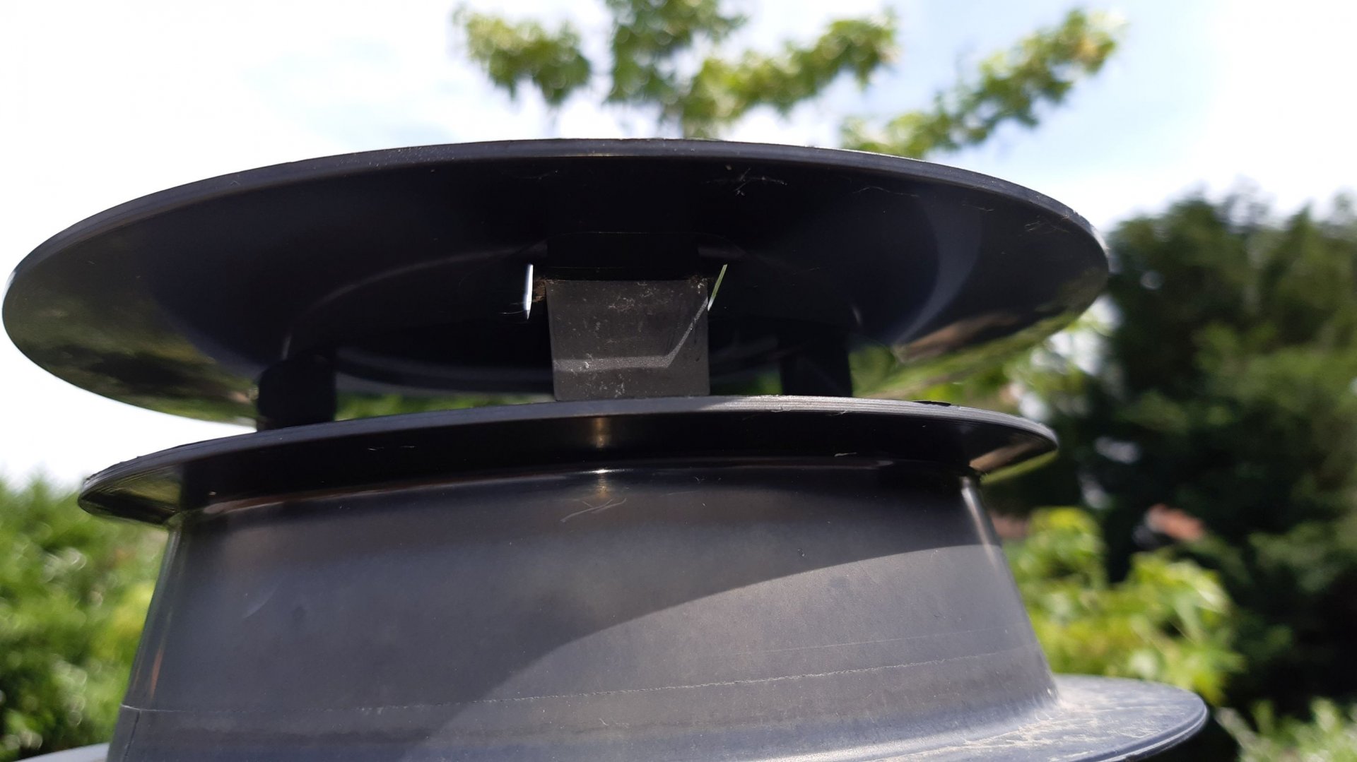

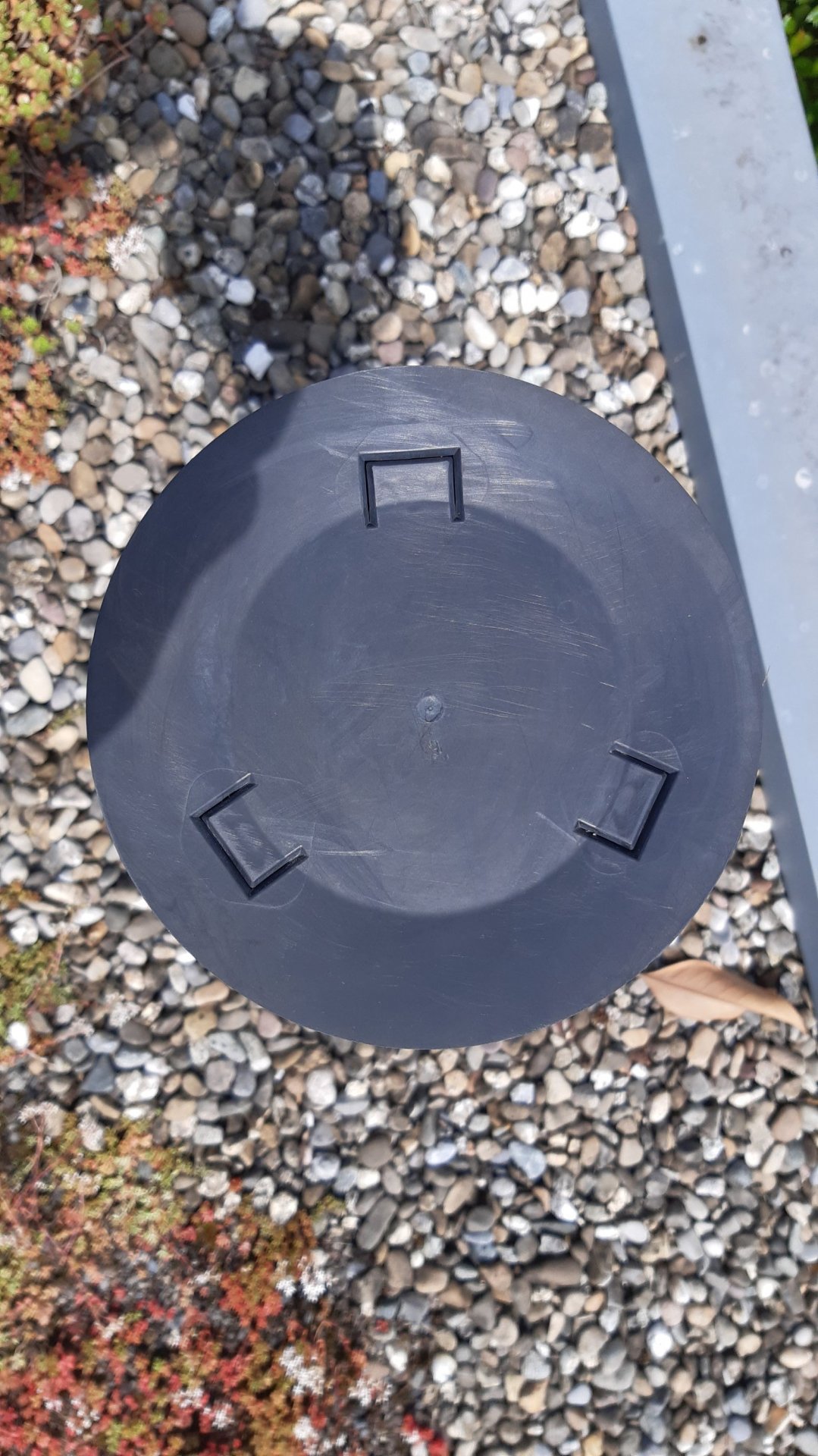

    ich möchte fragen ob ich meinen Abgaskamin aus Kunststoff oben abdichten sollte, denn er hat drei Öffnungen von denen Wasser reinkommen kann.
    Wie man auf den Bildern erkennen kann (oder auch nicht erkennen kann) ist das Teil unter der Abdeckung nach innen gebogen, daher würde das Regenwasser das oben reinläuft in den Kamin laufen.
    Sollte ich einfach eine kleine Menge Dichtfix in die drei Öffnungen geben? Oder wäre eine andere Lösung besser? Oder würde garkein Handlungsbedarf bestehen?

    An der Heizung oder dem Kamin ist mit Sicherheit ein Kondenswasserablauf.
    Also muss man gar nichts machen.
    Bisschen was denken sich die Hersteller dabei schon, bevor so etwas auf den Markt kommt.

    Aber der Kondenswasserablauf ist für Kondenswasser und nicht für Regenwasser, das durch anscheinend sinnlose Löcher eindringen kann, oder wofür sollen die Löcher den gut sein?
    Zudem kann bei einem über mehrere Stunden andauernden Starkregen das eindringende Regenwasser schnell erhebliche Mengen annhemen die den Kondenswasserablauf zeitweise überfordern, oder anders gefragt, wofür sollen die Öffnungen durch die das Regenwasser eindringen kann den gut sein? (oder was soll sich der Hersteller denn genau gedacht haben?)

    Selbst wenn die Öffnungen zusammen 10cm2 hätten, was Sie nicht haben, reden wir von 0,06l.
    Also einem gut gefülltem Schnapsglas. :e_smiley_brille02:

    Also am besten mal:
    a) ab aufs Dach, das Ding abnehmen und angucken, wofür die Nasen sind.
    b) 10x überlegen, ob man das wirklich zu kleben will - vielleicht muss man es auch mal auseinander nehmen
    c) nochmal überlegen, wie wenig Wasser da rein kommt (siehe oben)
    d) wenn alles nix hilft, neue Abdeckhaube besorgen, die Deinen Erwartungen entspricht.
