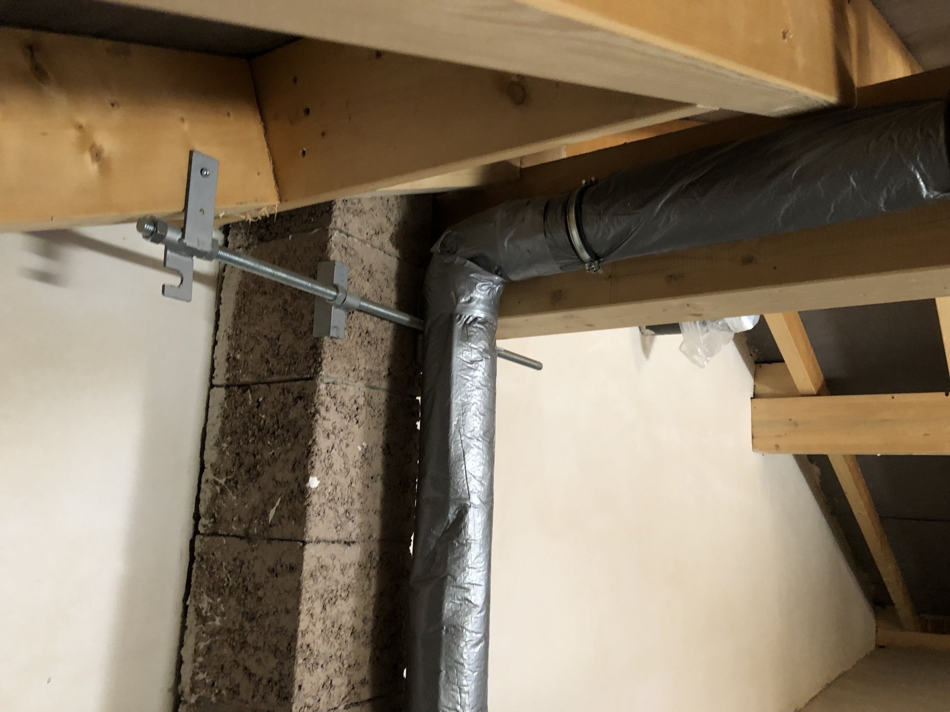

    Bei uns haben die Maurer den Mantelstein zu nah an der Außenmauer/Giebelwand hoch gezogen. Der Spalt zwischen Mantelstein und Außenwand beträgt circa 2 cm. Somit zu wenig um das mit der Steinwolle auszufüllen. Die Dampfbremse muss ja dann um den Mantelstein geführt werden und mit dem Kartuschenkleber Mauerwerk angeschlossen werden. In dem jetzigen Zustand stößt ja die warme Luft aus dem EG und OG hoch und so könnte ja an der Unterspannbahn Kondensat entstehen. Bis jetzt waren zwei Dachdecker, ein Dachdeckermeister (Experte für Abdichtung) und ein Trockenbauer da. Die haben gesagt da wird nichts passieren, aber ich kenne das immer so das man das Luftdicht einpacken muss. Meine Idee war das man den Mantelstein um ein paar Steine zurück baut, bis dieser nur noch im Dachboden sichtbar ist und von da aus eine Abgasleitung bis auf die Dachziegel zieht. Dann hätte ich genug Platz um das alles einzupacken und könnte die Dampfbremse richtig anschliessen. Wir bekommen diesen Herbst auch noch den Außenputz, somit wäre schon mal ein Gerüst da. Dieses müsste ich aber mit dem Heizungsbauer und dem Schornsteinfeger abklären. Anbei noch ein Bild von der Situation während der Bauzeit.

    steht bei euch die Gastherme auch im EG? Also würde sowas rein theoretisch gehen? Bei uns handelt es sich auch um eine neue Gastherme (Baujahr 2019).

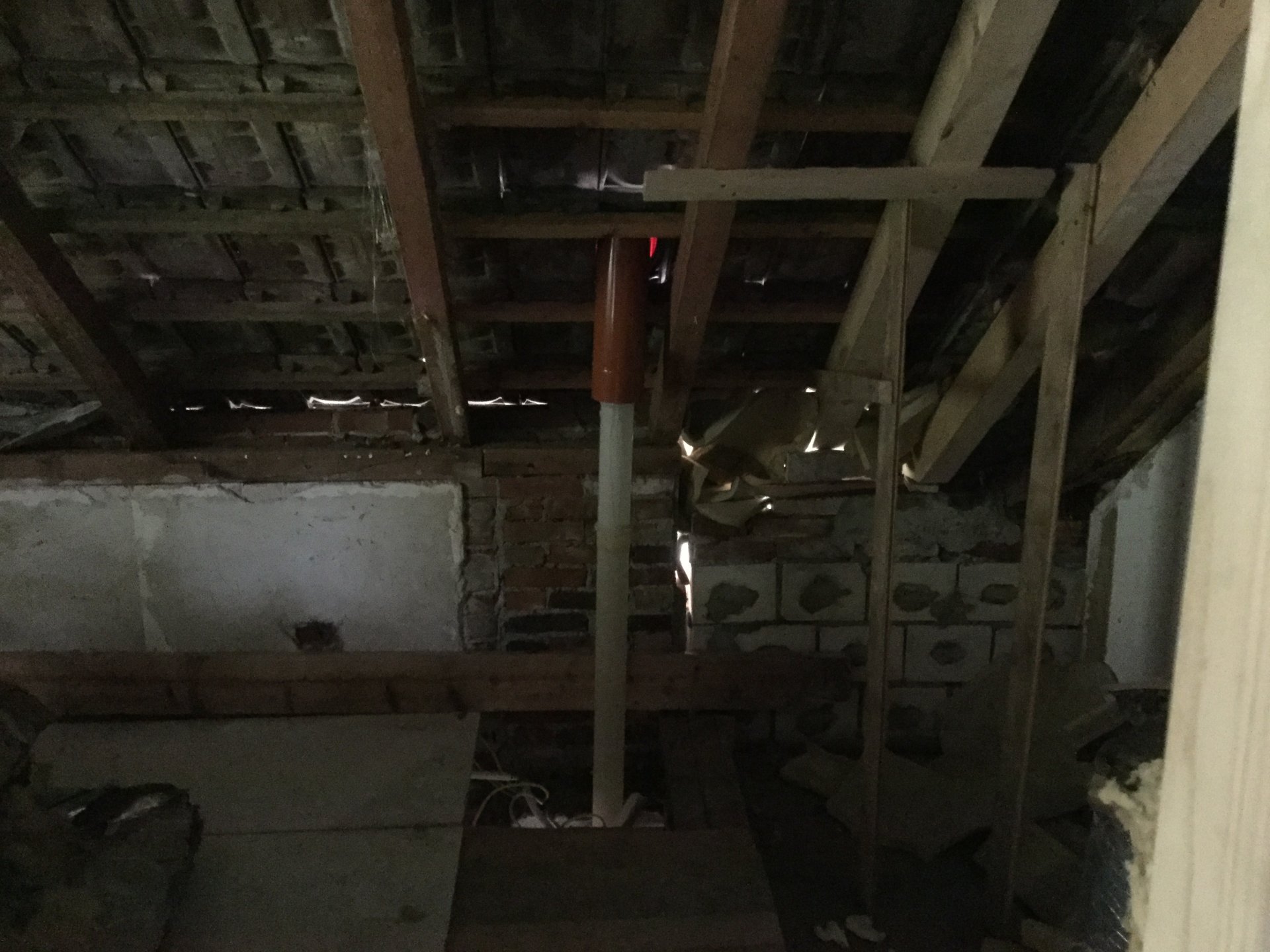

  9. #9 Hanilein, 24.01.2021
    Hanilein
    Hanilein
    10.05.2018
    355
    177
    Rentnerelektriker im Unruhestand
    Steht im Erdgeschoß . Das Foto ist vom Raum direkt darüber, welcher wieder für Wohnraumzwecke hergerichtet wird.
    Nach Abnahme vom Schorni wird die Abgasgeschichte abgekoffert.
    Er will es nur vorher sehen.
    Die Abgasleitung muß konzentrisch sein ,das geht nicht bei Heizwertthermen und hat mit Baujahr nix zu tun.

  11. #11 Hanilein, 24.01.2021
    Hanilein
    Hanilein
    10.05.2018
    355
    177
    Deine Therme ist Brennwert somit kann die Abgasleitung konzentrisch errichtet sein bzw. werden.
