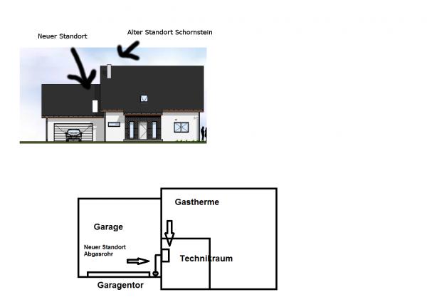

    Unsere Architektin hat uns in unsere Grundrisse einen Schornstein projektiert, der vom 1. geschoss über den Dachboden rausführt.
    Dazu würde der Schornstein durchs ganze Haus führen. Von meinem Verständniss her gibt es aber auch kürzere wege.
    Man legt von der Therme im Technikraum ein Abgasrohr in die Garage und geht über die Garage raus. Ich habe das versucht in der kleinen Zeichnung mal deutlich zu machen. Meine Frage ist, könnte man sich den Schornstein so sparen oder gibt es Vorschriften die meinen Gedankenweg verhindern?
    Ein Fenster befindet sich an der Giebelseite nicht.

    dir ist schon klar dass die Höhe vom *Hauptdach* bestimmt wird und die Abstandregel von dort aus gemessen wird ?
    Mit der *neuen* Ausführung querst nen Brandabschnitt.
    Aus welchem Grund kommst drauf *kürzer ist besser* ?
    Ausser dass vielleicht 150 bis 250 Euro innen sparst und aussen für ne *sackdoofe* Befestigungskonstruktion mit verlängertem Abströmrohr 250-400 Euro wieder draufzahlst ?
    *Kurze Dachdurchführungen* sind in windigen Gegenden empfindlicher als wenn da 6 bis 8 m Abgasrohr eingesetzt werden .... also lass den Käse mit der Abgasleitung in der Garage bleiben und bau das mit dem Abgassystem wie ursprünglich geplant ... dann endet die Geschichte auch da wo sie soll ... im freien Windstrom überm First.

    Sieht aus als wäre das machbar. Was meint der Schorni dazu?
    Gastherme raumluftunabhängig, harte Bedachung, ich könnte mir vorstellen, dass er einen eigenen Schacht in der Garage fordert, entsprechende Revisionsstücke an den Bögen, und dass die Höhe über dem Dach das Dach des Gebäudes (nicht der Garage) um 1m übersteigt. Dann dürfte alles grün sein. Bei einer Gastherme könnte er sich auch mit 40cm zufrieden geben.
    Die Verlegung des LAS muss entsprechend den Vorgaben des Herstellers erfolgen, der sicherlich genau beschreibt, wie so ein Verzug herzustellen ist (Gefälle etc.). Das Kondensat muss ja in der Therme landen und sich nicht unterwegs sammeln.
    Das Dachfenster dürfte weit genug entfernt sein.
    Details stehen in der FeuVO (§7-§9) und LBO Sachsen (§32). Weiterhin einzuhalten sind die Vorgaben des Herstellers des LAS.
    Ob diese Lösung sinnvoll ist, darüber lässt sich streiten.

    Ich war gestern bereits bei einem Heizungsmonteur und der meinte, dass es wohl auf der Garage nicht geht. So erklären, dass ich es verstehe konnte er jedoch nicht. So richtig sicher war er sich auch nicht oder wollte da auch nichts falsches sagen.
    Also wäre der richtige Ansprechpartner hier der Schornsteinfeger?
    Eine weitere Alternative (mein Gedanke ohne Fachwissen) wäre, dass man den Schornstein in der 2 Etage, auf der Höhe von dem Dachfenster. Das Dachfenster ist in dem Fall das Badfenster. Im Bad wird eine Trockenbauwand sein. Dahinter könnte der lang gehen, ohne das man ihn sieht. Da würde wahrscheinlich dann aber das Badfenster stören.
    Und es soll eine Gasbrennwerttherme werden.

    Wenn man näher an das Dachfenster ranrückt, muss der "Schornstein" das Dachfenster überragen. Wenn der Schornstein 1m über der Oberkante des Dachfensters endet, dann ist alles OK. Ansonsten muss der Abstand zum Dachfenster min. 1,5m betragen.
    Ich würde allein schon aus Eigeninteresse darauf achten, dass die Mündung des Abgasrohrs außerhalb des kritischen Bereichs liegt.
    So isses. Der sollte die FeuVO etc. kennen, denn letztendlich muss er die Anlage auch abnehmen.

    Und wo ist das Problem das mit nem bauaufsichtlichen zugelassenen Schacht mit ~ 15 x 25 cm wie ursprünglich gezeichnen zu realisieren ? Den gibts eh erst in der 2. Etage und dem Spitzboden und in der 1. Etage schaut der Zuluft-/Abgasanschluß aus der Decke ... wenn ich die Situation richtig verstehe.
