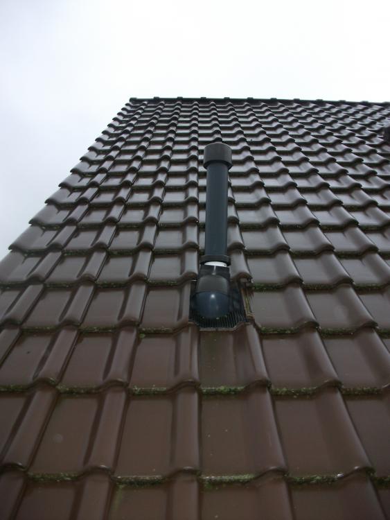

    Hallo!
    Kann mir einer erklären, was genau hier auf dem Foto passiert ist? Warum ist da plötzlich weißer Kunststoff, der da vorher nicht war? Und was mag die Ursache dafür sein? Schlechte Montage, ein Wetterphänomen oder kommt das immer mal vor?
    Vielen Dank für die Antworten im Voraus!

    das kommt immer mal vor, wenn die Universaldurchführungen nicht richtig eingebaut, bzw. unterstützt sind. Diese Fertigteile aus Kunststoff müssen mit Latten oder Schalung unterlegt sein, dass diese vollflächig aufliegen und sich nicht durch Sonneneinstrahlung rechts unter den Ziegel wegknicken/einsinken. Diese Thermendurchgänge gibt es auch als Formstein aus Ton, hier hat man solche Probleme nicht, kosten jedoch mehr als diese Universalsuperduperwegknickteile. Auch von der Lage her sollte das mit einem Formstein machbar sein. Die Universaldurchgänge werden eigentlich dann genommen, wenn kein Formstein lieferbar ist oder das Abgasrohr irgendwo zwischen 2 Ziegelreihen durchgeführt werden soll. ( ist aber beides hier nicht der Fall )

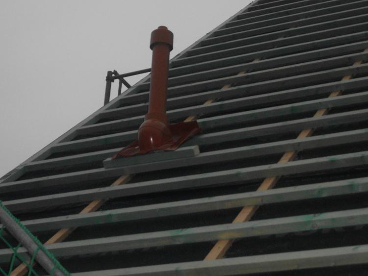

    Ich habe noch ein altes Foto ausgegraben aus der Bauzeit (damals hatte man zuerst das farblich falsche Abgasrohr installiert). Aber man sieht eine Latte darunter. Was sagst Du (oder andere) zu der Installation? Sind die Latten oder die Schalung nicht korrekt?

    zwischen den Traglatten ( wo sich die Ziegel einhängen ) hätten im Bereich des Thermendurchganges noch zusätzliche Latten oder Schalung angebracht werden müssen, damit der Thermendurchgang vollflächig auf den Latten oder Schalung aufliegt. Die Lattabstände für den Ziegel sind ca. 35 oder 36 cm, d.h. zwischen den Latten ist noch ein Abstand von 29 - 30 cm, dieser Bereich muß mit Schalung oder Latten ``aufgefüllt`` werden, damit der Thermendurchgang nicht zwischen den Latten absinken kann.
