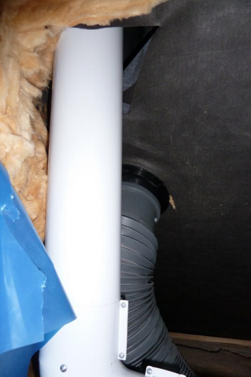

Diskutiere Abgasrohr Übergang zum Dach, fehlt da eine Manschette? im Dach Forum im Bereich Neubau; ist das noch ok oder fehlt da eine Manschette am Abgasrohr (weiß)? [ATTACH]

    Kannst du durch das Loch bis zum Ziegel/Stein schauen?

    Ja dahinter ist der Dachstein.

    Dann fehlt eine Manschette oder ein anders gearteter fachmännischer Anschluss an die Unterdeckung. Diese kann nur von Außen und nur mit geeigneten Klebebänder/Manschetten realisiert werden (TU Berlin geprüft). Also soll der Verursacher (der die Unterdeckung zerstört hat) antreten und das beheben. Du rügst per Einschreiben in Schriftform den Mangel und gibst eine angemessen Frist zur Nachbesserung.

    Weil viele Bahnen unter anderem einen Vliesträger haben, der logischerweise mit den entsprechenden Funktionsfilmen nicht auf der Rückseite beschichtet werden. Klebebänder werden mitunter aber auf diese Funktionsschichten abgestimmt, denn bedingt durch das Vlies kann sich der Kleber nicht mit der Oberfläche verbinden. Hinterläufigkeit ist dann das Resultat. Wer meint es von innen machen zu können hat von der Werkstoffkunde wenig bis gar keine Ahnung. Dampfsperren (PP Folien ausgenommen) werden in der Regel auch nicht von der Rückseite verklebt, eben weil die Klebeeigenschaft beeinträchtigt ist.

    Mit Delta Tixx gehts auch von Innen

    Ob es handwerklich möglich ist mag ich nicht beurteilen wollen. Der TS hat aber auf eine fachgerechte Lösung einen Anspruch. Delta Tixx stellt so eine nicht da, da es für den Anwendungsbereich (Regensicherheit) vom Hersteller nicht freigegeben ist und auch fraglich ist ob eine Anbindung mit Kleber einem dauerhaft gefordertem Anschluss im Sinne des Merkblattes gerecht wird. Ich weiß, ich scheiß Theoretiker.... ist aber nun mal so.
    Wer da schon mit dem Cutter völlig wahllos ansetzt der darf den Bockmist auch richtig wieder verschließen. Da habe ich wenig Mitleid mit der Sanitär oder Elektrozunft. Kopfloses arbeiten soll nicht noch mit Pfusch honoriert werden und nun darfst mich hauen...

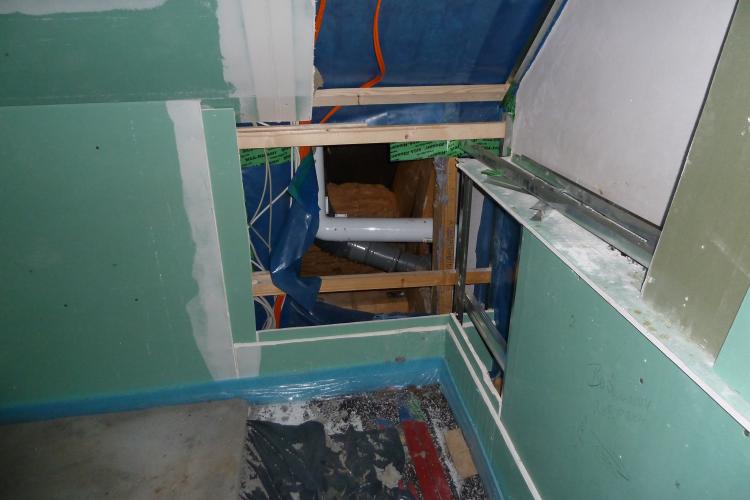

    Gibts ein Bild auf dem der gesammte Verlauf der Abgasleitung zu sehen ist ?
    Gibts das ne Trempelwand vor der Abgasleitung oder ist das ein offener Dachraum ?

    Drempelwand

    Wie groß ist der seitliche Verzug ?
    Gerät im Stockwerk drunter ?
    Wurde die Ausführung der Abgasleitung vom Schornsteinfegermeister abgenommen ?

    hier noch mal ein Foto im Ganzen, fehlt da nicht auch eine Einhausung/Verbau um das Abgasrohr (haben im Spitzboden genau darüber Kondenswasser an der Unterspannbahn), Anlage wurde schon vom Schorni abgenommen, nur da war leider alles schon zugebaut.

    Es gibt vom Hersteller der Feuerstätte sicherlich eine Planungsanleitung.
    Vermutlich hätte das eine Abgasführung C33x geben sollen ...
    Es wäre zu klären :
    - Verzug von der Zulassung abgedeckt
    - Brandschutzanforderungen

    am Rande: ist das blaue, was auf dem Foto in Fetzen runterhängt die Dampfsperre und Luftdichtheitsfolie?
    wenn ja: wurde diese wieder dicht hergestellt?

    Leider waren einige Gewerke zu langsam und andere zu schnell, deshalb musste da mehrmals auf und zu gemacht werden, ob die Folie dahinter wieder fachgerecht zu gemacht wurde, wer weiß das schon.
    Oberhalb, im Spitzboden haben wir Wassereintritt genau an der Ecke wo das Abgasrohr darunter ist, keine Ahnung ob das Wasser von Außen oder Kondenswasser von innen ist, das Abgasrohr ist eigentlich mit Dämmung zugepackt deshalb würde ich es fast ausschließen. Bilder folgen.

    sorry, aber das muss man wissen! Wenn es eine so gravierende Beschädigung gibt, muss jeder Baubeteiligte erkennen, dass das wieder in Ordnung gebracht werden muss.
    Wenn diesbezüglich so nachlässig gearbeitet (und überwacht?) worden sein sollte, würde es mich nicht wundern, dass es auch an anderer Stelle Fehlstellen gibt.
    Ich kann mich an eine Baustelle erinnern, da wurde in einem Dachgeschoß die komplette Gipskartonbeplankung wieder abgerissen. Und da waren die Fehlstellen weniger gravierend, wie ich sie hier vermute.
