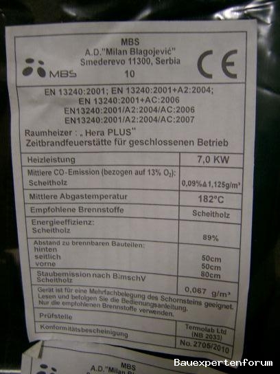

    Nihat
    was du hier darstellst ist mehr als traurig!
    Es übertrifft meine Befürchtungen bei weitem.
    Der Ofen ist MÜLL!
    Da ist nicht die maximale Abgastemperatur bei 410°C sonder lt Typenschild die "average flue gas...", also die durchschnittliche Abgastemperatur bei 410°C.
    Mit anderen Worten: Das Teil heizt grundsätzlich die Hälfte zum Schornstein hinaus.

    Den Ofen auf internetnihat's Bilder kenn ich . Es handelt sich um den MBS "Hera" mit 7 KW. Zufälligerweise habe ich mir den selben Ofen vor 6 Wochen auch zugelegt.
    Aber keine Panik. Nicht für mein Wohnhaus, sondern als "Notheizung" für meine Werkstatt.
    Seltsamerweise ist auf dem selben (!!!) Typenschild des selben (!!!) Ofens nun eine Abgastemperatur von ca. 320 Grad (muss morgen mal richtg schauen) und ein Wirkungsgrad von 82% angegeben.
    Wie man sieht: Papier ist Geduldig. ;)

    Nochmals ich:
    @RB/bernix: Auf dem Typenschild steht "Solit Fuel Cooker".
    Das Typenschild (somit auch die technischen Daten) sind warscheinlich auf einen "Kochherd" und nicht auf einen Heizofen bezogen. Werd morgen mal sehen (und knipsen) was auf meinem Typenschild und in den Unterlagen meines "Heizofens" steht.
    Meinem Verständnis nach hat natürlich ein "Kochherd" einen geringeren Wirkungsgrad als ein "Heizofen". Natürlich kann man dann mit der Verlustwärme eines "Kochherdes" auch eine Wohnung heizen.. ;)

    Hier mal ein Bild der technischen Daten "meines" Ofens. Wie gesagt handelt es sich um das selbe Modell. Nur bei Nihat als "Kochherd" deklariert, und bei mir als "Raumheizer".
    Abgastemperatur und Wirkungsgrad sind unterschiedlich. (Zumindest auf dem Papier. ;) )

    ich muss sagen das ist haargenau der selbe Kaminofen .
    Ich habe mal den Betreiber eine Nachricht gesendet und erfragt was sich geändert hat gegenüber letzten Jahr.
    Mich wundert es wieso die so unterschiedlich starke Abgastemp. haben .
    Wurde ein Anderes Messverfahren angewand oder an einem anderen ort ?
    Oder war etwas Geld im Spiel für den Prüfer.
