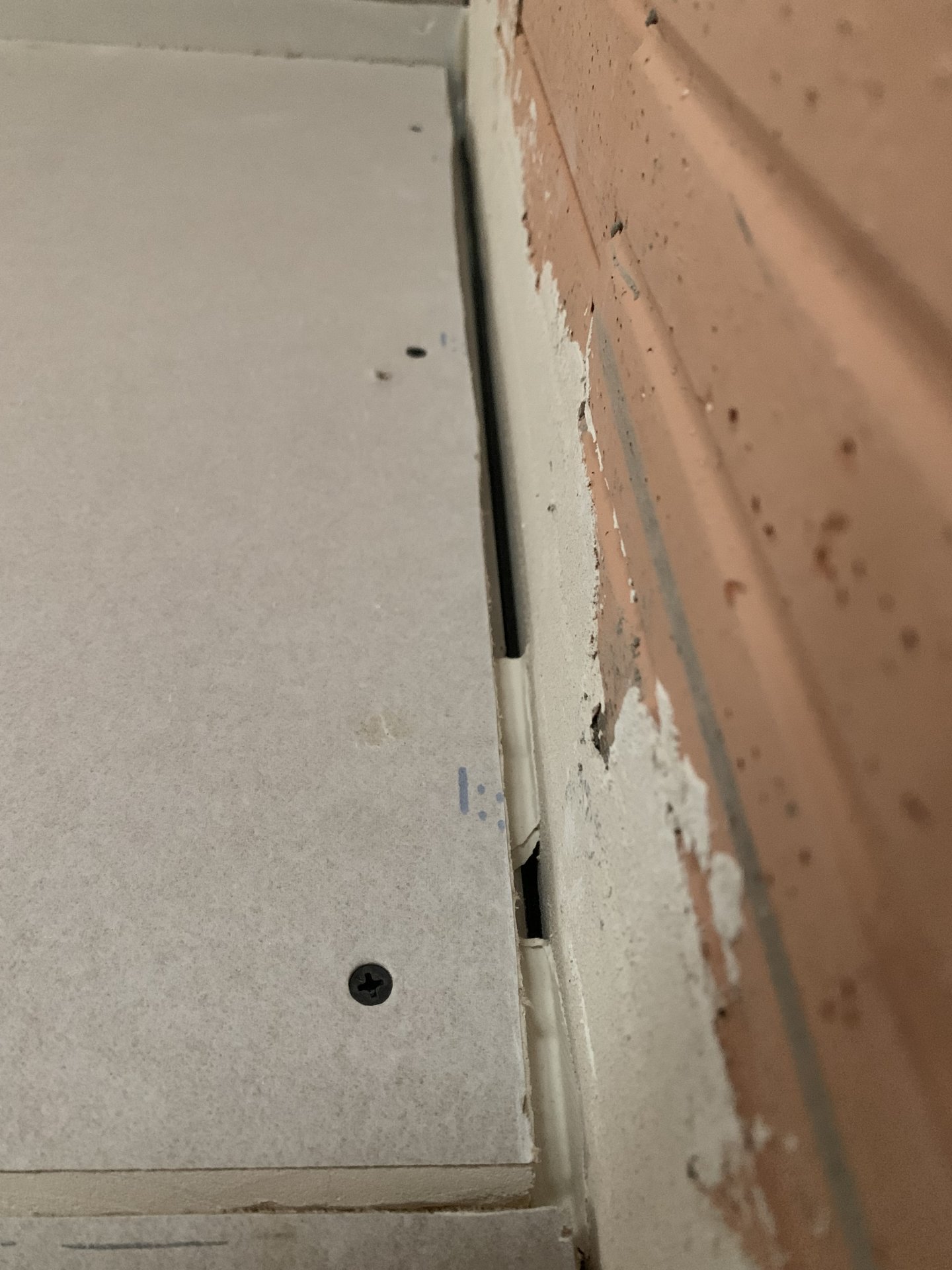

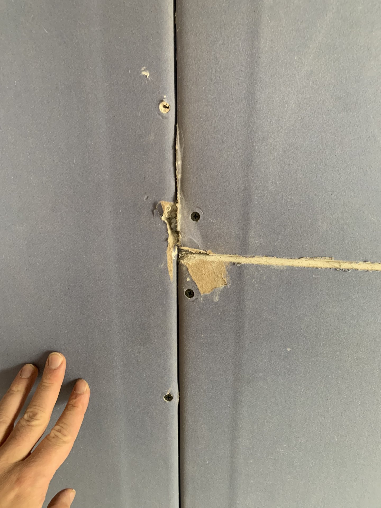

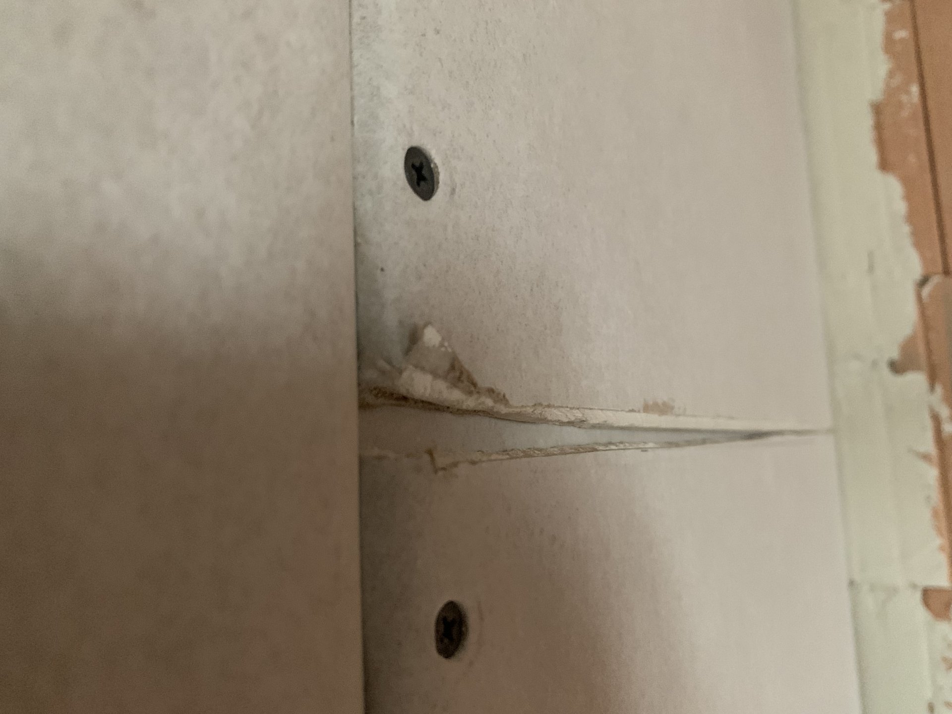

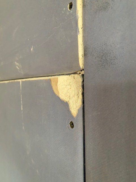

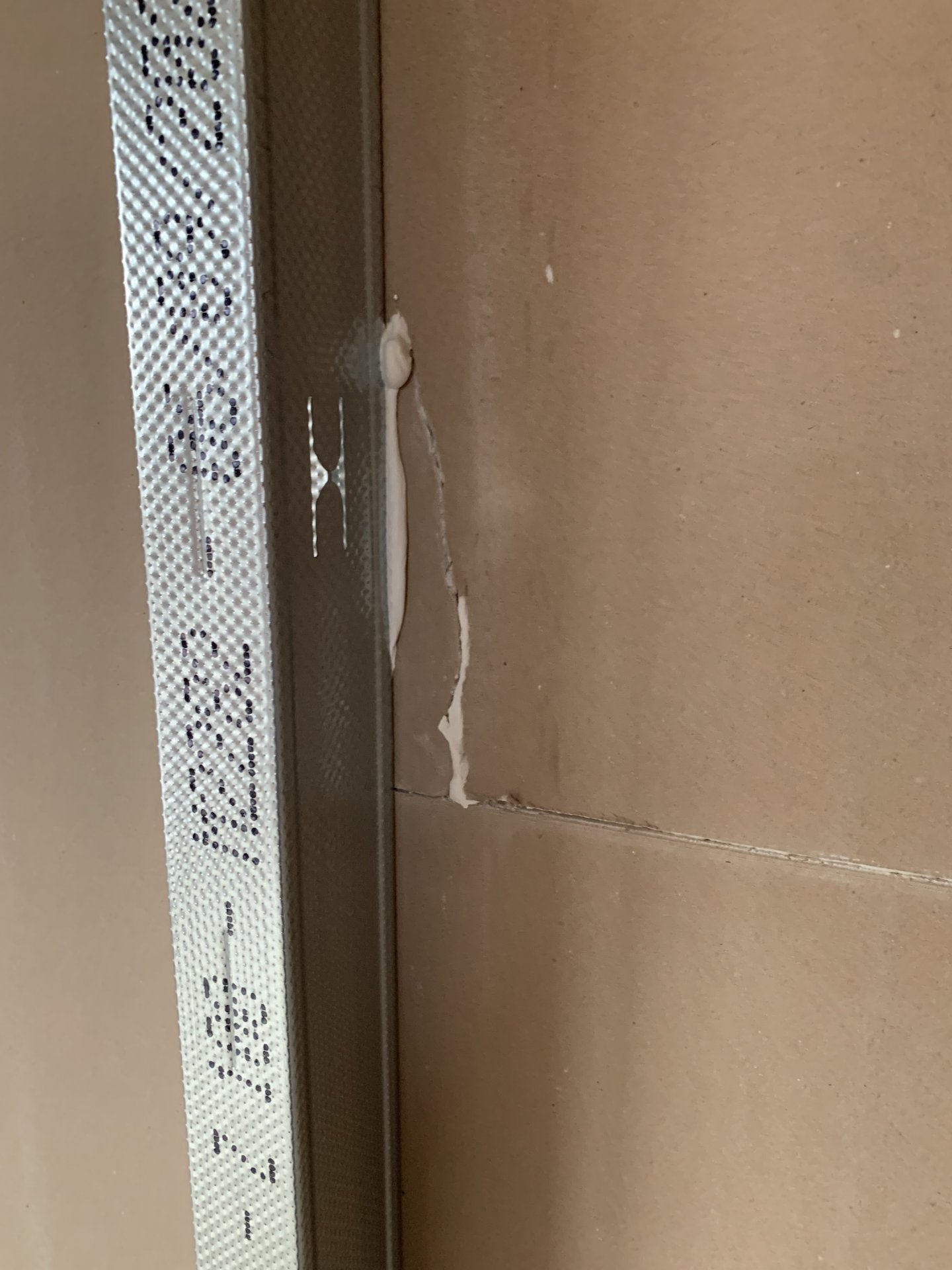

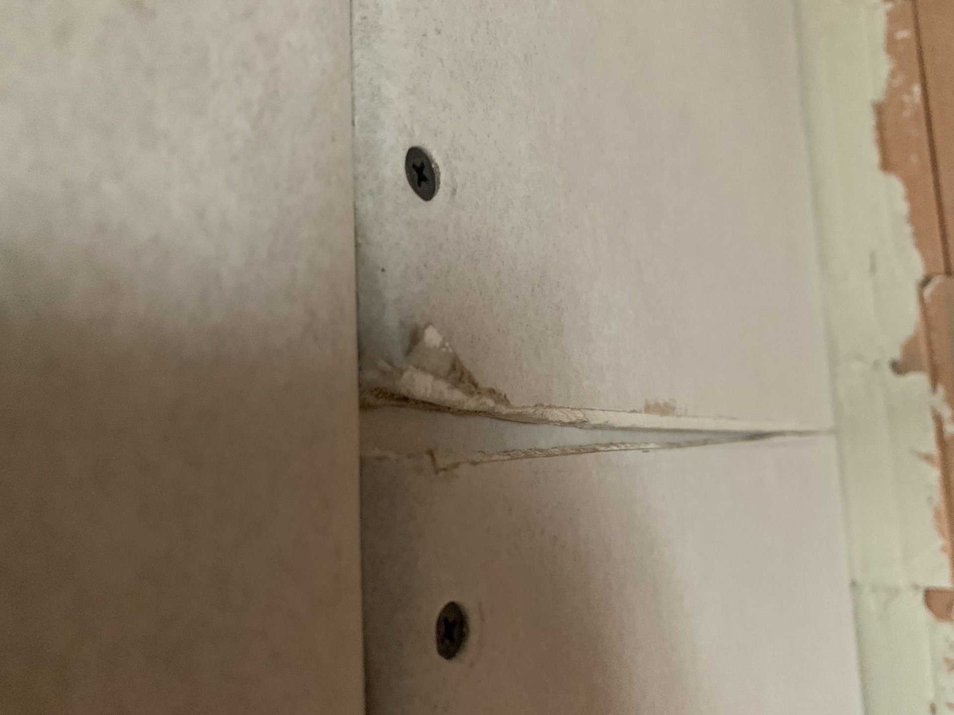

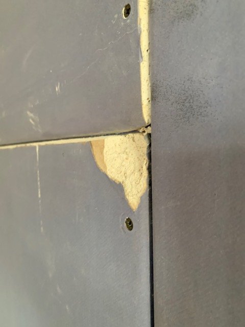

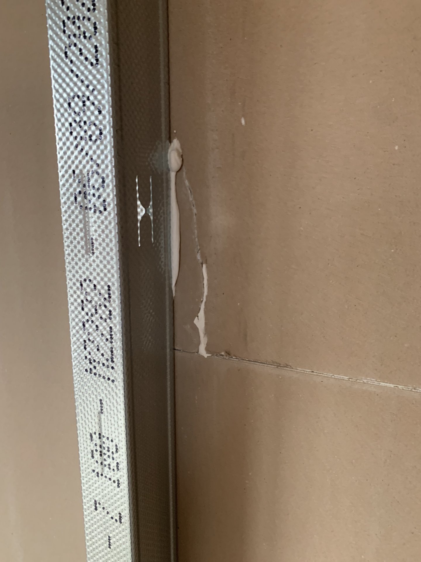

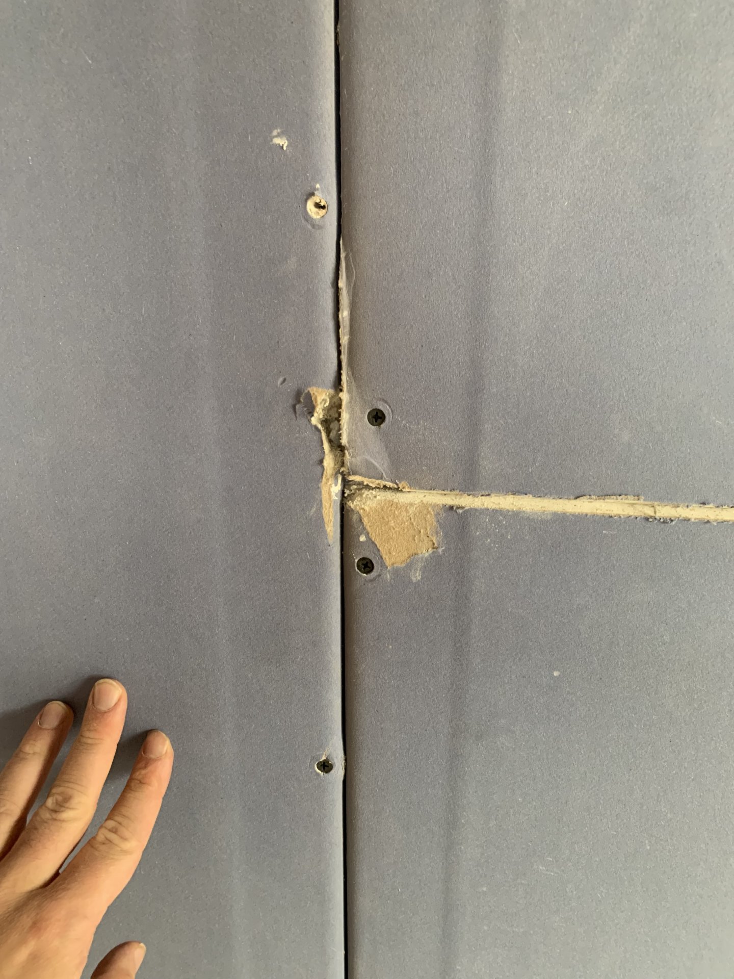

Diskutiere Abgebrochene Ecken und Zuschnitt im Trockenbau Forum im Bereich Neubau; Hallo zusammen, unser Trockenbau wurde gestern erstellt. Wir haben einige Stellen gefunden die uns gar nicht gefallen. Was sagt ihr dazu?

    Schön geht anders, die Platte auf B3 machen wir einmal neu

  4. Alex88
    6.672
    3.630
    Genau das meinte ich

  5. #5 HoisleBauer22, 02.11.2023

    Achso, neu wegen des zu großen Abstands von der Wand und weil dann selbst mit Glasfaser-Armierung die Sache nicht gut zu verspachteln ist?
  6. Alex88
    6.672
    3.630
    Richtig, das Risiko dass das reisst wäre mir zu groß

  7. #7 Gast 85175, 02.11.2023
    Gast 85175
    Gast 85175 Gast
    Mich persönlich würde ja der leichte Schimmelbefall mehr stören...

  8. Eich
    Eich
    29.06.2023
    32
    Wo ist denn Schimmel?
