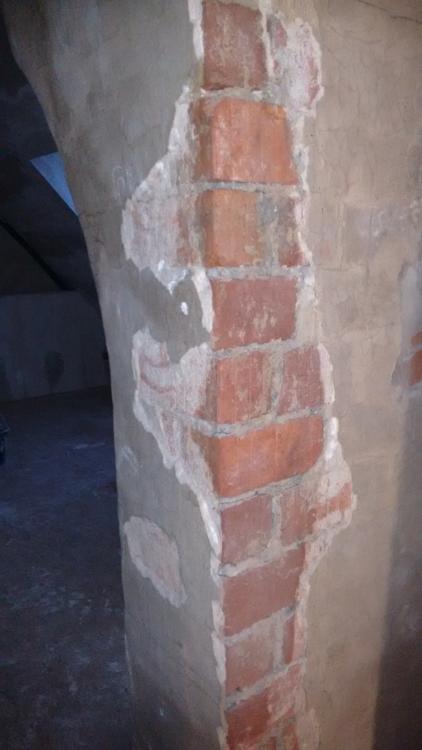

    ich hoffe ich bin im richtigen Unterforum :)
    Ich bin gerade dabei unseren Dachboden herzurichten und in der Mitte steht der Schornsteinkamin. Er ist viel größer gemauert als nur die reinen 2 Züge. Aufgrund von alten Feuchtigkeitschäden ist der Putz an einigen Stellen locker gewesen und konnte entsprechend einfach entfernt werden. Die Kamin ist jetzt komplett trocken ud weißt keine anderen Schäden auf.
    Ich möchten nun also diese abgebröckelten Stellen so erhalten wie auf dem Bild zu sehen ist. Natürlich, da Wohnraum, auch schön herrichten. Was wäre da zu empfehlen? Rest mit Nylon- oder Drahtbürste entfernen? Fugen auskratzen? Sollte ich hinterher irgendwie Versiegeln?
    Das Rot der Steine soll schön zur Geltung kommen und der Rest weiß gestrichen werden.

    ich tendiere zur Drahtbürste. Was nicht fest sitzt muss jetzt runter.
    Dann mal nach Bauchemie googeln und bei den Herstellern nachfragen ob es
    was zur Verfestigung von alten Putzen gibt.

    Drahtbürste händisch ist ok.
    Drahtbürste maschinell wird wahrscheinlich dunkle Abfärbungen der Drähte an den Steinen / dem Putz hinterlassen (Draht ist wesentlich weicher und "schmiert" sich dort ab.)
    Bitte keine hydrophobierenden Grundierungen verwenden, sonst gibt es massive Haftungsstörungen, wenn doch einmal aufgeputzt werden soll (also reine Kieselsäure-Ester-Grundierungen).
