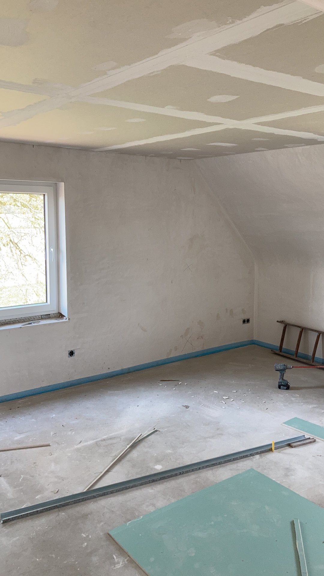

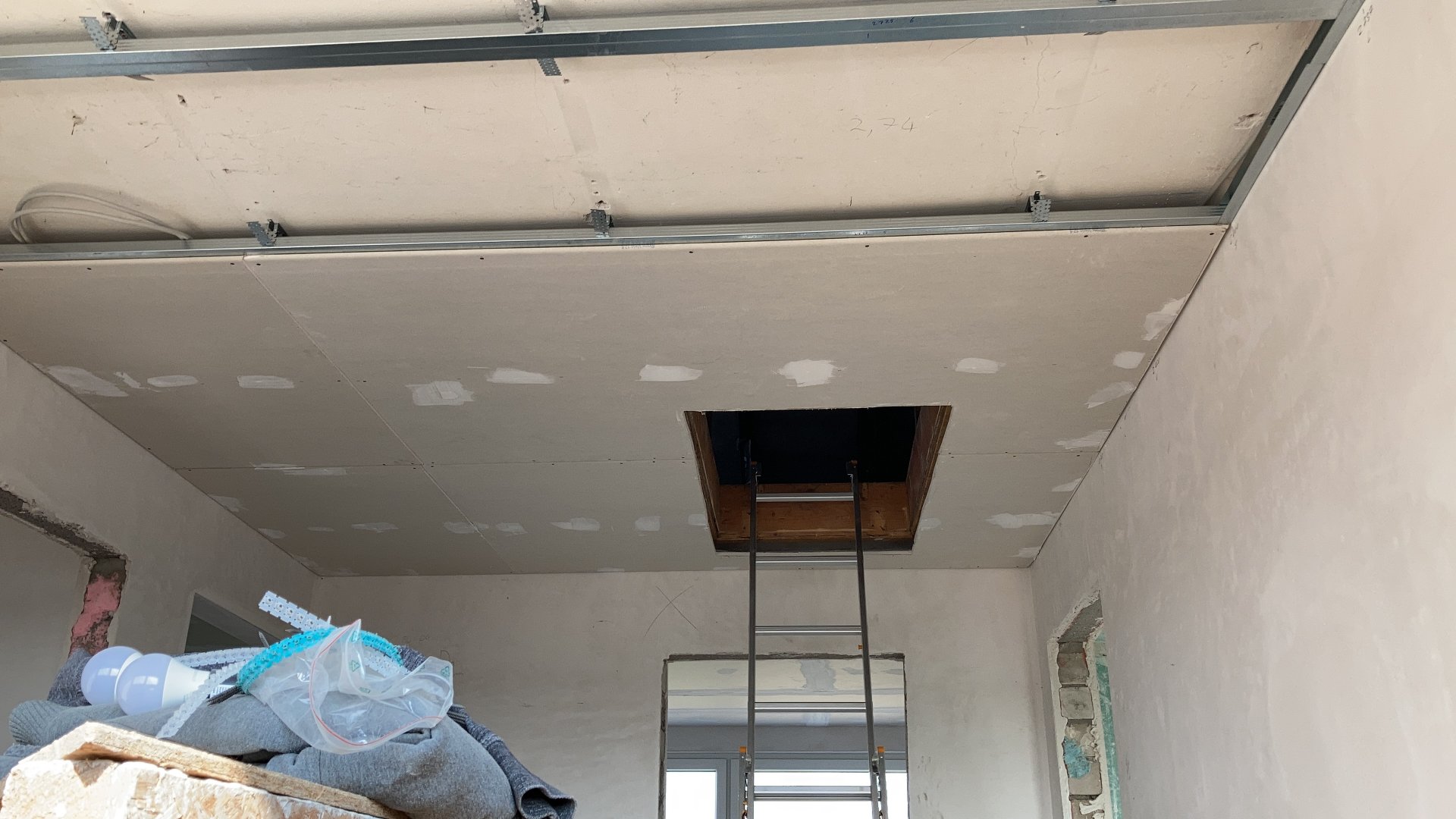

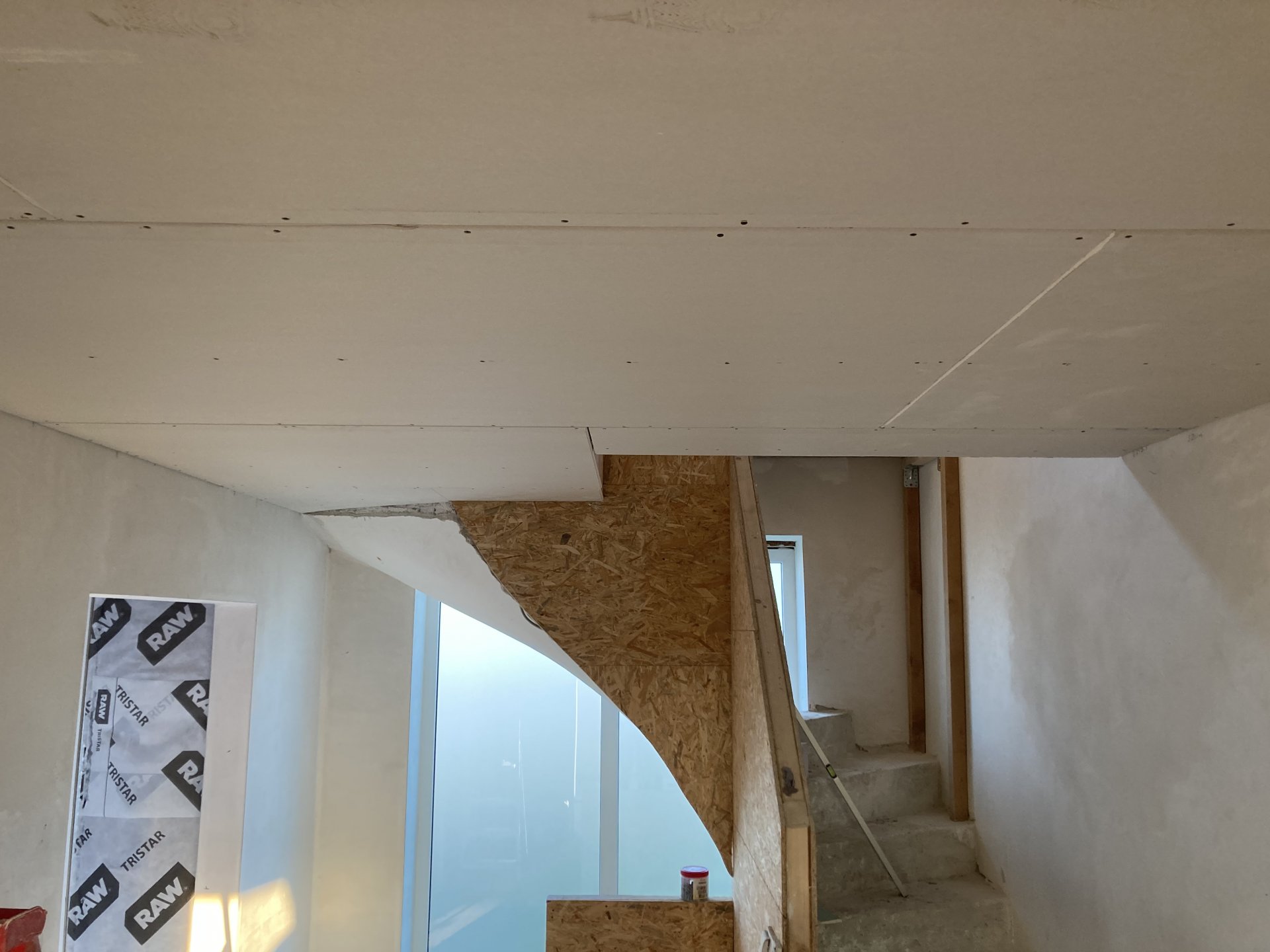

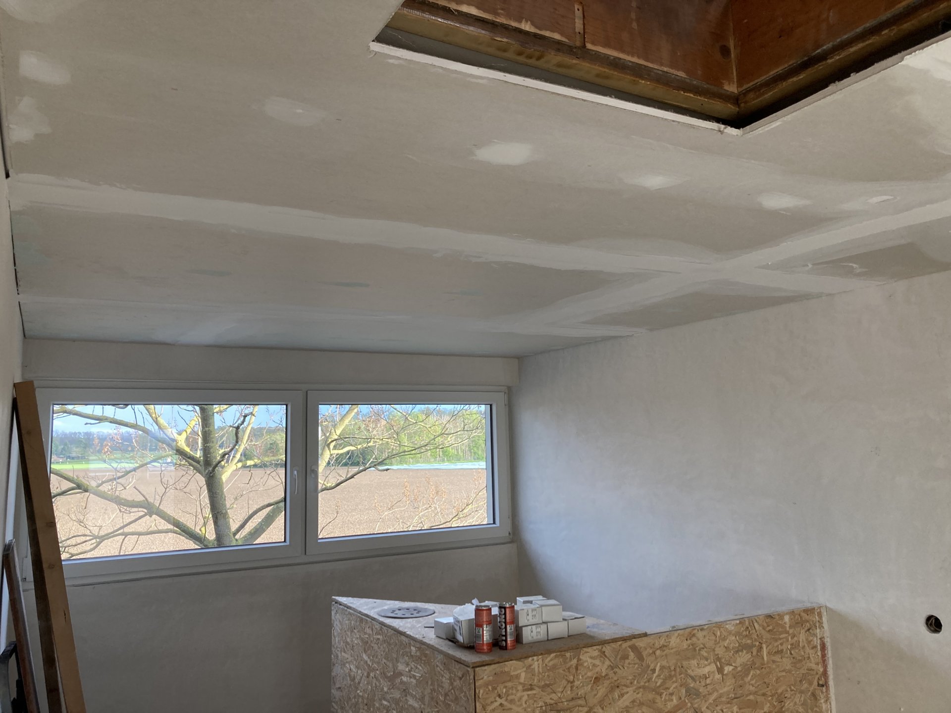

    ich habe einen Altbau saniert. Nach dem ich mehrere Wände mit Ständerwerk gebaut habe bin ich zur Decke übergegangen. Natürlich habe ich ohne mich weiter zu informieren denselben Abstand verwendet (62,5cm).
    Es wurden 12,5mm starke Platten verwendet. Die Abhängung erfolgt dann mit einem Abstand von 62,5cm (Außenkante - Mitte - Außenkannte).
    Nun habe ich im nachhinein ein schlechtes gewissen und wollte mal fragen ob jemand den selben Fehler gemacht hat und mir sagen kann ob die Decke irgendwann durchhängt o.ä.

    Oh Mann....warum fragt man da vorher niemand :(
    Kreuzfugen. Falscher Lattenabstand. Da liegt bestimmt noch mehr im Argen.
    Abreißen, Lehrgeld bezahlen und nochmal neu.

    Schrauben zu weit auseinander.
    Plattenlage falsch herum zu den Profilen ausgerichtet.
    Schade ums Material.

    Max. Profilabstand bei Decken 500 mm
    Kreuzfugen sind nur bei Verwendung von 4 HRAK Platten erlaubt, das sind definitiv keine
    KÖNNTE irgendwann durchhängen, aber reissen wird es bevor die Farbe getrocknet ist,
    da hilft auch das einspachteln von Gewebeband nicht mehr

    Einfach sehr sehr ärgerlich :(
    Der Maler meinte ist kein Problem und hat dann direkt losgelegt. Nun ist bereits seit bereits 4 Monaten alles tapeziert und gestrichen.
    Risse habe ich (noch) keine.
    Habe natürlich dennoch langfristig Sorge das die Decke zeitnah unschön aussehen wird.

    bei tapezierter Decke könntest du Glück haben und die Risse nicht sehen, aber da sind sie 100%
