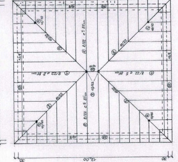

    Das weitaus schlimmere Problem folgt doch auf dem Fuße: selbst wenn diese Konstruktion schadenfrei bleiben sollte, dann wird irgendwann (oder vielleicht sogar gleich) auf dem Dachboden dann noch eine Abstellfläche direkt über der Dämmung geschaffen und spätestens dann gehts in die Hose. Grund 1. Grund 2: wehe, es ist nicht absolut luftdicht. Es wird zwar durch die Lüftung kompensiert, aber nicht vollständig.
    Grund 3: wenn ich schon lese : Planer und ausführender Handwerker, dann weiß hier jeder, der schon etwas länger dabei ist, was los ist.
    Grund 4: was ist das überhaupt für ein Dachstuhl? Binderdach, traditionell?
    Und welcher Blödmann rechnet nen Dach mit 25er OSB-Platten als aussteifende Scheibe?

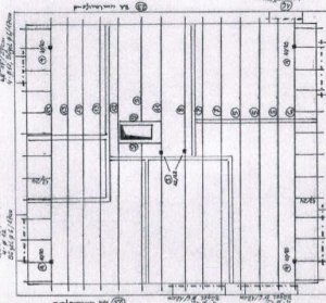

    Es ist ein Walmdach, so wie ich es verstandenhabe wird es vor Ort gerichtet, also wohl traditionell. Kann das nicht wirklich aus dem Angebot entnehmen, zu 100% sagen.
    der Statiker hat das so gerechnet, wenigstens hat er kein Stress in Richtung rauhspund gemacht und das so abgesegnet…
    Wie würdest du das nun angehen?

    Nein verarschen will ich hier keinen, ich bin ein Bauherr der ein Dach, bei einer Firma beauftragt hat, die mir aus dem fernen Bekanntenkreis empfohlen wurde. Diese Firma hat das Dach anhand der vorhandenen Statik unter Vorgaben des wärmeschutznachweises Als Angebot erstellt. Ich bin kein Fachmann, sonst würde ich mir keine Gedanken um sowas machen müssen sondern es garnicht zu der Problematik kommen lassen. Hier ein Ausschnitt aus dem Angebot:
    Konstruktionsvollholz für den nicht
    sichtbaren Bereich gemäß den Vereinba- rungen der Überwachungsgemeinschaft Kon- struktionsvollholz als Bauschnittholz
    für Zimmerarbeiten liefern, Abbund ge- sondert.
    Holzart : Fichte / Tanne / Kiefer /
    Lärche
    Holzfeuchte : um 15 +/- 3% Einschnittart: herzgetrennt Baumkante : <= 10% der kleineren
    Querschnittseite (schräg
    gemessen)
    Einzellängen : gemäß Liste, da keilge-
    zinkt“
    und
    Abbund von Bauholz für Dachkonstruktion incl. aller Anschlüsse und Auswechslun- gen sowie der Kleineisenteile, wie Schwerlastdübel, Bolzen, Anker, Nagel, Verbinder usw. (soweit nicht gesondert etc.), konstruktive Stahlbauteile (Dü-
    etc.) und Lieferung von Bauholz geson- dert.
    Querschnitte: bis 20/20 cm“
    Im Anhang 2 Bilder der Zeichnung, der Statik.
    wie erwähnt ich suche Hilfe und will hier keinen verarschen….
