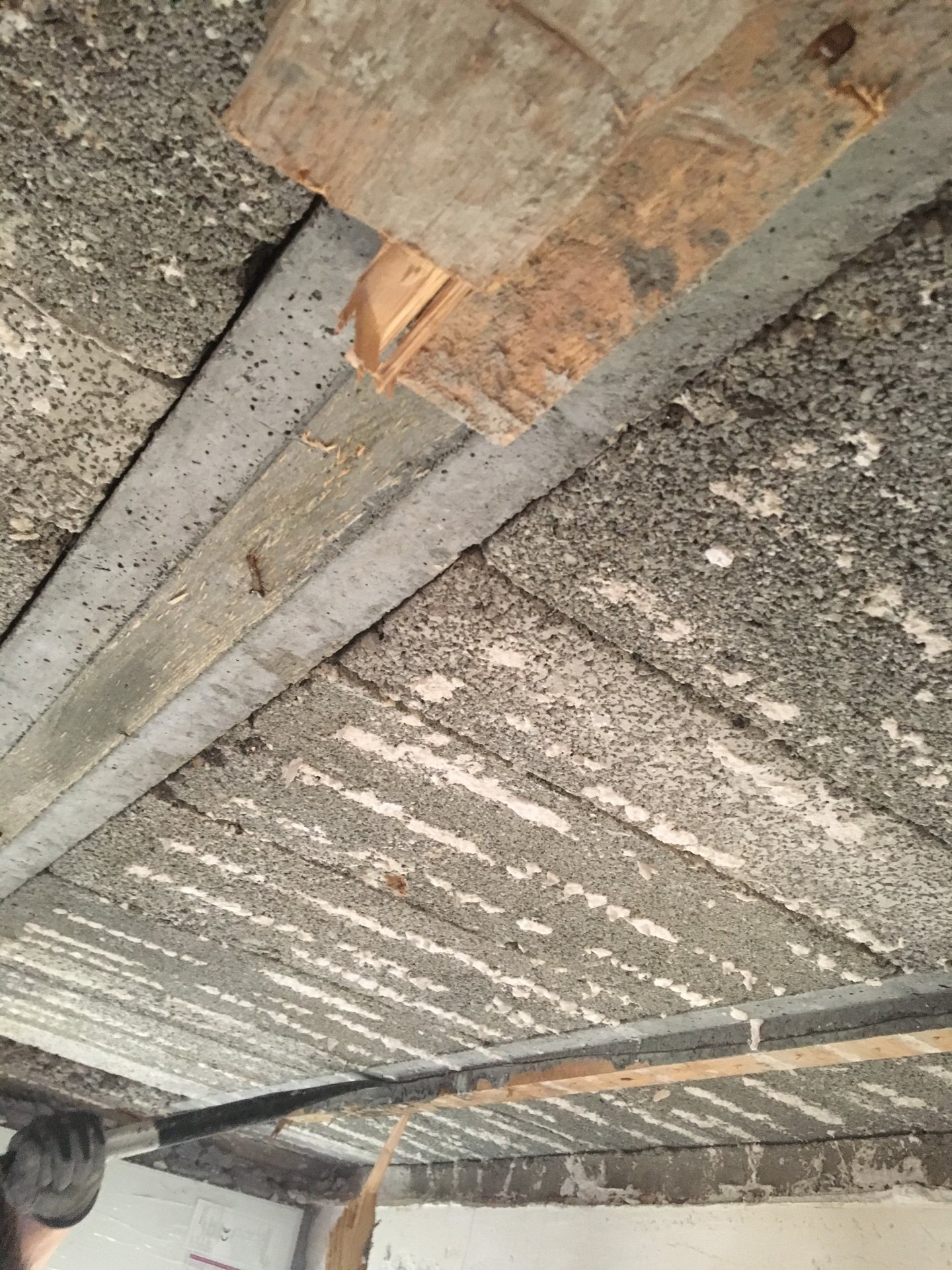

    Die Erste Decke ist nun unten. Zwischen den Trägern ist Holz verbaut. Siehe Bild. Muss ich etwas beachten?

    Das ist nur der Holzabdruck, ist aber Beton. Versuch mal eine Holzschraube reinzudrehen.

    Dort könnte er auch 'schlitzen' sofern dort Kabel geführt werden sollte, trotzdem Stegleitung nehmen.

    Hi Fabian, hast Recht. Es ist nur ein Holzabdruck. Sah nur so aus.
    Habe mich entschieden mit Gipskarton zu arbeiten, da mir das zu unsicher ist mit den Hohlsteinen. Ich kann noch darauf achten, dass ich Spezialdübel etc verwende, aber der Mieter? Im schlimmsten Fall holt er mir die Decke runter.
    Ich muss wegen den Hutprofilen nachhaken. Habt ihr ein Video oder ein Bespiel um mir das mal anzuschauen.
    Mir geht es darum, wie ich die Hutprofile
    An die Träger befestige und darauf den Gipskarton. Danke euch
