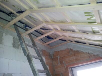

    Hallo an die Experten,
    In meinem neubau, pultdach, soll im bad, im og, die decke teils abgehangen werden. Da entsteht dann ein recht grosser hohlraum.
    Dachaufbau ist: dachstein, lattung, dwd platten, 20cm glaswolle, dampfbremse (mit variablem sd wert).
    Dann kommt halt wieder lattung und gipskarton.
    Im bereich der abgehangenen decke kommt halt die verlaengerte lattung und dann auch gipskarton.
    Mein problem ist jetzt der grosse hohlraum der da ueber der abgeh. Decke entsteht.
    Ich dachte jetzt daran, links und rechts zu den waenden die gipskartonplatten nicht ganz heran zu stossen, sondern etwas platz zu lassen, eine schattenfuge, damit eine Hinterlueftung erfolgen kann.
    Nur... Dann hat es die feuchte warme Luft natuerlich auch viel einfacher, durch die Schattenfugen nach oben zu ziehen, oder?
    Ich bin euch fuer Antworten wirklich dankbar!!

    Hallo nochmal...
    Ich weiss ja, dass das thema bereits mal besprochen wurde hier, aber da ging es meist um altbauten. Oder die konstellation war eine andere als bei mir.
    Hier mal ein foto.
    Ich danke euch!

    Wenn die abgeh. Decke das waagrechte Stück sein soll, seh ich keinProblem, aber unter einer abgeh. Decke versteh ich was anderes

    Hallo gipser,
    Ja, es geht um das waagerechte stueck.
    Wusste nicht wie ich das sonst beschreiben sollte...
    Ist mein Gedanke falsch, dass es da vielleicht zu Problemen kommen kann, wenn wir das jetzt quasi komplett zu machen, und da oben keine Luft mehr zirkulieren kann?
    Dachte halt, da die gk platten ja auch teils wasserdampf durchlassen und an den led spots auch noch was nach oben kommt, das sich dort oben, da ja wesentlich kaelter als unten, kondensat bzw. Tauwasser bilden kann...

    Bedenken habe ich da keine, aber ich hätte die Beplankung der Schräge ganz nach oben gemacht, dann die Waagrechte, damit wäre der Anschluss einfacher zu machen. Wenn du wegen der Spots Bedenken hast, mach doch eine "Kappe" darüber

    Da Deine Dämmebene außerhalb liegt, wirst Du wohl kein Taunwasserproblem in diesem Zwickel bekommen.
    Wir haben einen ähnlichen Fall in unserem Bad, allerdings ist die "waagrechte Deckenfläche" größer.
    Ich habe zusätzlich zur Aufdachdämmung die abgehängte Decke gedämmt und mit einer Dampfbremse versehen.
    1. Hab mich in Bezug auf anstehende Feuchtigkeit damit besser gefühlt.
    2. Ich heize den Luftraum nicht unnötig mit.
    Gruß, Doozer

    Danke schonmal fuer die antworten.
    Hmm, @doozer... Also da ueber der waagerechten nochmal dampfbremse und daemmung?
    Wenn da aber trotzdem feuchtigkeit rein kommt, oder durch den bau an sich noch vorhanden ist, dann ist die feuchtigkeit da ja wirklich gefangen...durch die zwei folien... Hmm...? Ob das dann so gut ist?
