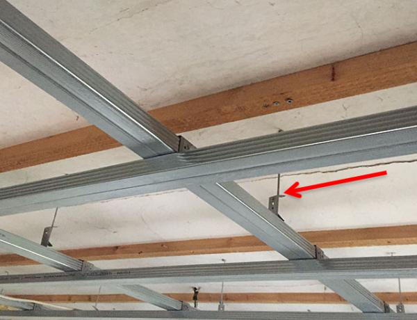

    Wir sind seit 4 Wochen in einer neuen Wohnung. Diese hat abgehängte Zimmerdecken.
    Seit 2 Wochen habe wir plötzlich ein vollkommen irres Geräusch in 2 Zimmern. Klingt so als wenn Metall über Metall
    zieht. Total unangenehm. Als erstes dachten wir an die Gläser in der Anbauwand. Die waren es nicht. Dann bin ich durch Zufall darauf gestoßen,
    das dieses Geräusch immer ausgelöst wurde, wenn man die Stubentür kurz hin und her bewegt hat. Die war es aber auch nicht. Jetzt haben
    wir definitiv die Decken in 2 Zimmer als Auslöser ausgemacht.
    Mittlerweile quietscht es auch beim Laufen im Zimmer, wenn Autos vorbeifahren und sogar wenn in der Küche die Terrassentür auf oder zu gemacht wird.
    Unerträglich.
    Heute war ein Handwerker vom Vermieter da, der mit langen Schrauben versucht hat, die Decke nach oben oder auch nach unten zu bringen. Hat nix genützt, im Gegenteil.
    Er sagte dann, das man wahrscheinlich dann die Decken total runter holen müsste, meine Frau ist fast durchgedreht. Wir waren so gut wie fertig mit Einräumen.
    Hat irgend jemand einen Tipp für uns?

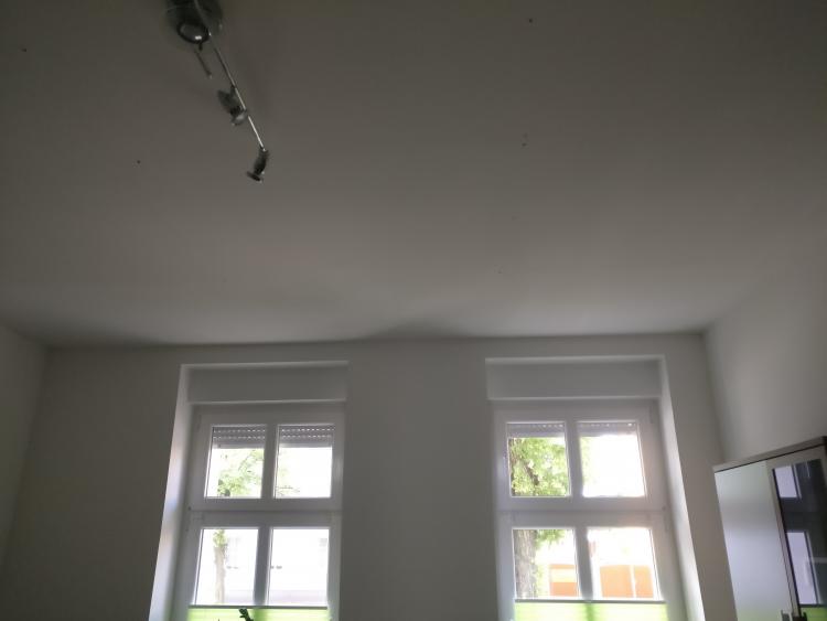

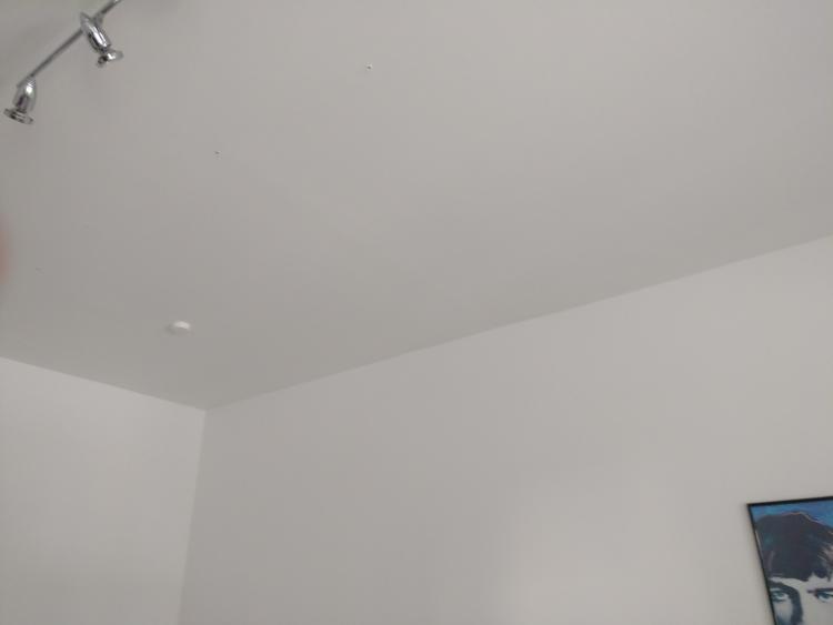

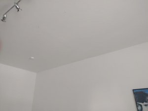

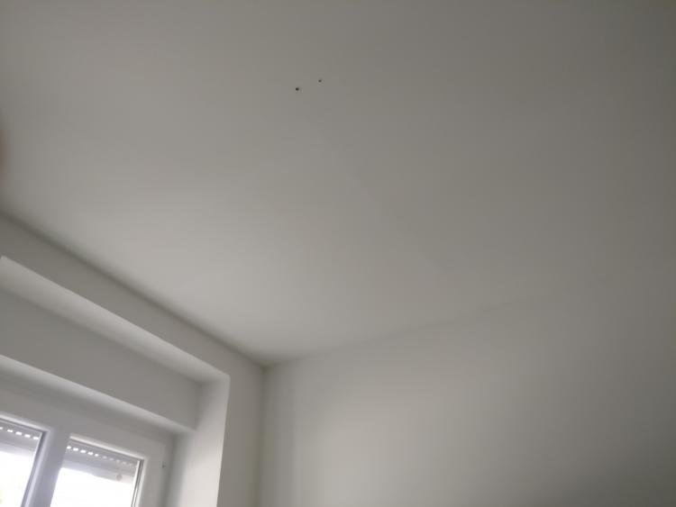

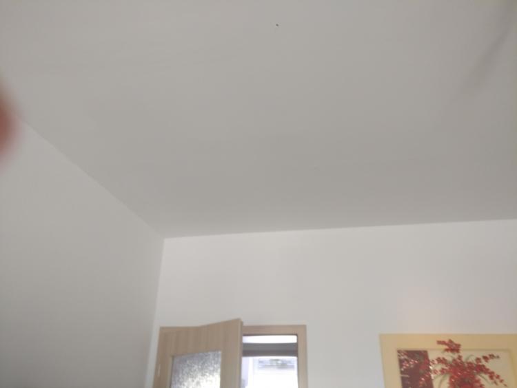

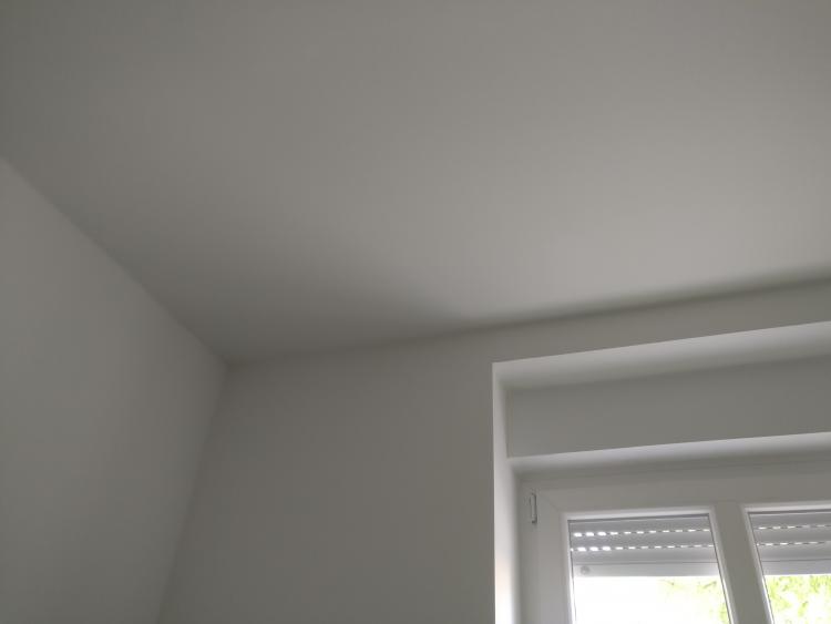

    Ob man da was erkennen kann?
    Wie gesagt, ich bin nur Mieter, über Sorte der Decke und Art der Befestigung kann ich nix sagen,leider.
    IMG_20170609_083836-min.jpg IMG_20170609_083843-min.jpg IMG_20170609_083852-min.jpg IMG_20170609_083858-min.jpg IMG_20170609_083913-min.jpg

    Da kann man wohl nichts machen außer runtermachen.
    Man kann nicht einsehen und weiß daher ja auch nicht wo und weshalb es quitscht.
    Keine Chance aus meiner Sicht.

    sieht nach renovierten Altbau aus,
    wahrscheinlich Unterkonstruktion aus Metal Schienen und Drahtaufhängern, eine oder mehrere klemmen nicht richtig.
    aber nur Vermutung

    Schätze mal das die Decke vertikal schwingt. Einfach mal in der Raummitte von unten dagegen drücken, und hören was passiert.
  10. penzer
    penzer
    08.06.2017
    14
    IMechaniker
    14943
    Dann quietscht es. Man muss nicht mal groß drücken. Einfach nur kurz an die Decke fassen. Selbst wenn wir in der Küche einen Schubkasten etwas fester zuschieben, quietscht es im Wohnzimmer.:confused:

    ja, das sind die Aufhänger der Trägerkonstruktion, die klingen so beim Justieren
    sind irgendwie nicht richtig angebracht

    ja, man sollte mal ein kleinen Teil öffnen und nachsehen (wenn der Abstand zur alten Decke nicht zu knapp ist)
    ob man etwas erkennt welche Aushänger nicht funktionieren.
    alles vorausgesetzt ist so wie ich vermute, denn ich hab die Metalkonstruktion schon ausgeführt und kenn das Geräusch

    So, heute waren 3 Leute da, inklusive Vermieter der auch saniert hat. Man will jetzt versuchen die Decke mit irgendwelchen langen Schrauben auf Spannung zu bringen.
    Hinterher dann verspachteln und streichen. Mal sehen, ob das was bringt.

    Wenn sich hier durch Drücken an der Decke an verschiedenen Stellen der oder die verantwortlichen Abhänger nicht eindeutig bestimmen lassen, würde ich mittels eines Endoskopes durch kleine Minilöcher in den Zwischenraum sehen und zumindest die Lage der Abhänger bestimmen. Auch ob einzelne, mehrere oder alle Abhänger quietschen lässt sich so analysieren.
    Sind nur Einzelne betroffen kann man leicht kleine Arbeitsöffnungen schaffen, die hinterher wieder unsichtbar verschlossen werden können.
    Sind alle Abhänger betroffen, ist abhängig von der Anzahl, wahrscheinlich die gesamte Decke fällig.
    Das dilettantische Versenken von langen Schrauben, die vermutlich in der Holzbalkendecke gar keinen Halt finden, gehörte nicht zu meinem Repertoire.

    Eine Theoretische Ursache ist, wenn die Profile auf " sitzpress " sind, gerade im Sommer stehen die so unter Spannung, das es einen Graust.
    Aufmachen, einmal in der Mitte, einmal an der Wand, Fotos machen und mal hier einstellen, es gibt bestimmt noch Fachleute, die so etwas einigermaßen beurteilen können.

    So wollte mich noch mal melden. Die ganze Aktion hat eigentlich gar nix gebracht, wie schon vorhergesagt hier. Im AZ wurde eine viereckige Montageöffnung in die Decke geschnitten und der darunter liegende Aufhänger neu gespannt. Da ist jetzt Ruhe, aber nun quietscht es ab und zu woanders. Im WZ wurden viele Löcher gebohrt und mit langen Schrauben die beiden Aufhängungen zusammengezogen. Gebracht hat das hier auch nicht wirklich was.
    Statt jeden Tag quietscht es nun so jeden 3-4 Tag. Besonders wenn die Obermieterin läuft (bzw. trampelt). Die jetzige Lösung von mir besteht darin, dann mit einem Besenstiel die Decke abzudrücken, an verschiedenen Stellen, dann ist ne Weile Ruhe.:mauer
    Vom Handwerker wurde gesagt, die beiden Decken müssten komplett runter, was der Vermieter natürlich aus Kostengründen ablehnt.
    Also bleibt wahrscheinlich nur die Lösung aus der gerade bezogenen Wohnung wieder auszuziehen. Ich glaub dann kann ich meine Frau wegschaffen :(
