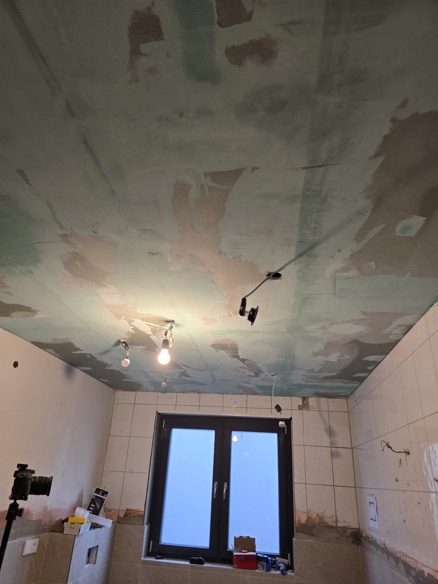

    in meinem sanierten Bad habe ich eine freitragende Decke mit Knauf GKP angebracht. Der nächste Arbeitsschritt wäre nun, die vorhandenen Fliesen, die bis zur Decke gehen, zu überspachteln. Meine Frage bzgl. Anschluss der Decke zur Wand:
    Ich werde das Knauf Kurt Band verwenden. Sollte ich den Anschluss vor dem Spachteln (an die grundieren Fliesen) oder nach dem Spachteln herstellen? Die Spachteldicke wird etwa 0,5cm sein.

    Massivwand? Wenn ja dann Trennfix und keinen Kurt

    Schaut ja richtig wild aus, ist die Decke schon fertig gespachtelt? Trennfix wird wohl eher schwierig werden, angesichts der Tatsache, dass die Decke ja schon oben ist. Wenn du hier noch Kurt einspachteln willst solltest du die Fliesen zumindest einmal überspachteln, trocknen lassen, dann Kurt und erneut spachteln. Trennfix würde ich da nachträglich nicht mehr reinfriemeln. Dann noch eher mit Acryl abziehen

    Ja, die Wand ist eine Massivbauwand mit Bims-Steinen. auf 3 Seiten sind es Fliesen, auf einer Seite Gipsputz.
    Ich hatte mich bewusst gegen Trennfix entschieden, weil da meines Wissens nach eben immer diese Lücke zwischen GKP und Wand da ist.

    Trennfix nicht auf die Fliesen, sondern an die Decke, dann die Fliesen spachteln
    Den Kurt würde ich nicht empfehlen, weil Massivwand u GK Decke unterschiedliche Bewegungen haben, der Kurt evtl reissen könnte

    Eigentlich wollte ich gerade Klugscheißen, aber hab gerade nochmal den Eingangspost gelesen indem steht, dass die Schichtdicke etwa 5mm sein soll, hatte scheinbar 0,5mm gelesen, also Glattstrich. Da würde es nämlich wenig Sinn machen das Trennfix zu kleben, aber in diesem Fall kann man so machen.
