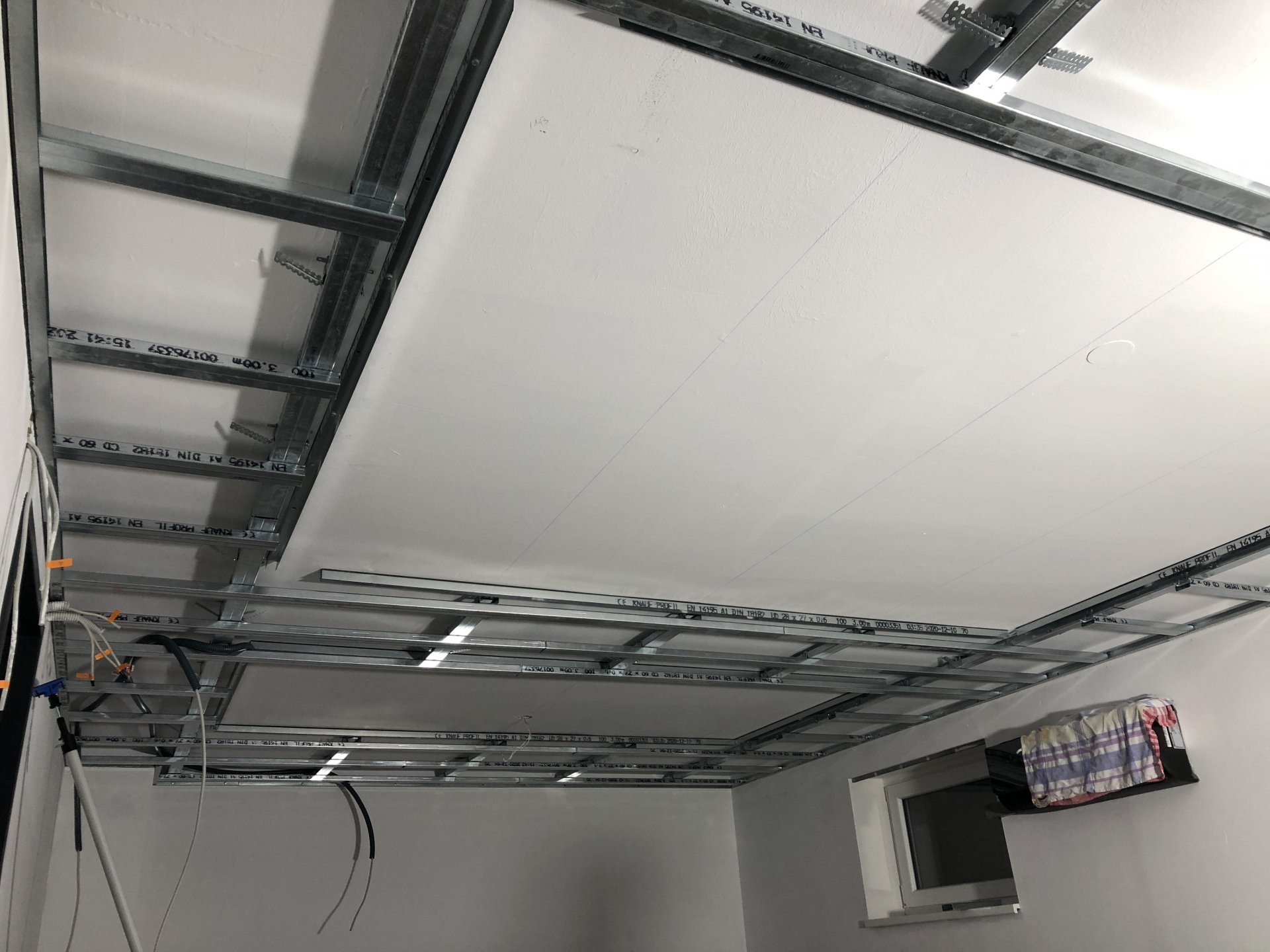

    eine Frage nur damit ich mich versichere dass ich das richtige tue:
    Ich nehme den Knauf Trennfix für die Trennung der Deckenkonstruktion zu einer Betonwand - dabei lasse ich ca. 5mm Platz zwischen Rigipsplatte und der Wand. Von der Vorgehensweise her: Streifen anbringen, Platten montieren, verfügen, trocknen lassen, einschneiden und abziehen.
    Zu einer Rigipswand nehme ich den Knauf Fugendeckstreifen 50mm, 23lfm (Knauf Papier-Fugendeckstreifen 50 mm 23 lfm kaufen bei OBI). Vorgehensweise: die Decke/Wand-Fuge erstmal mit F2F füllen, dann den Streifen knicken und reinbringen, und dann nochmals drüber verfügen.
    Korrekt?

    zu1) Grundsätzlich richtig. Du musst aber nicht unbedingt 5mm Platz lassen. Einfach die Platte anfasen und ranstoßen. Dann spachteln, schleifen und Trennfix bündig abschneiden.
    zu 2) Grundsätzlich auch richtig, wobei ich persönlich bei 90°-Ecken (Decke/Wand) auch in diesem Fall Trennfix nutze.

    1.) passt
    2.) seit ca. 15 Jahren verwenden wir in solchen Fällen den Papierfugendeckstreifen,
    mit etwas verdünntem Holzleim, faltenfrei einkleben und nach dem trocknen überspachteln,
    absolut reklamationsfrei

    Ich habe beides. Ich werde für die kurze Fuge wie auch vom Knauf empfohlen den Papierdeckstreifen verwenden.
    Heute mit der Decken-Konstruktion fertig geworden. Ehrlich gesagt, es war echt nicht ohne.
    Es ist gut geworden aber ich habe wie deppat geschnitten, rund 60 Kreuzverbinder und einige Längsverbinder.
    Aber bin sehr zufrieden dass der erste Schritt getan ist. Morgen die Platten, bin gespannt.
