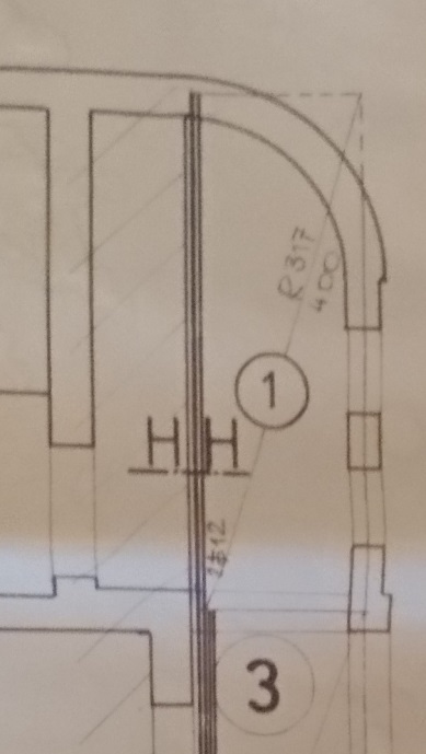

    Die Decke ("Kaiserdecke", Hohlkörper) befindet sich in einer Art Windfang (ca. 5m²) im Hauseingang. Über dem Windfang befindet sich eine Lodgia, d.h. die Decke geht aktuell gegen Aussenluft. Der Windfang selbst sitzt etwas "vor" dem Haus und hat 3 Aussenwände (siehe Plan). Die Eingangstür befindet sich bei "3". Im letzten Winter hatten wir im Windfang teilweise < 10°C mit den entsprechenden Folgen (Stockflecken an den Außenwänden). Vor ein paar Jahren wurden 12cm EPS angebracht, anschließend Gewebe und verputzt. Im Zuge einer Renovierung werden wir jetzt im Treppenhaus/Windfang eine Deckenheizung (Kapillarmatten) anbringen um etwas zuzuheizen.

    - Ist es möglich eine freitragende Konstruktion trotz des Radius der Wand zu befestigen? Die Matten laufen entlang der Längsachse (Länge ca. 3,50m, Breite ca 2m an der Tür)

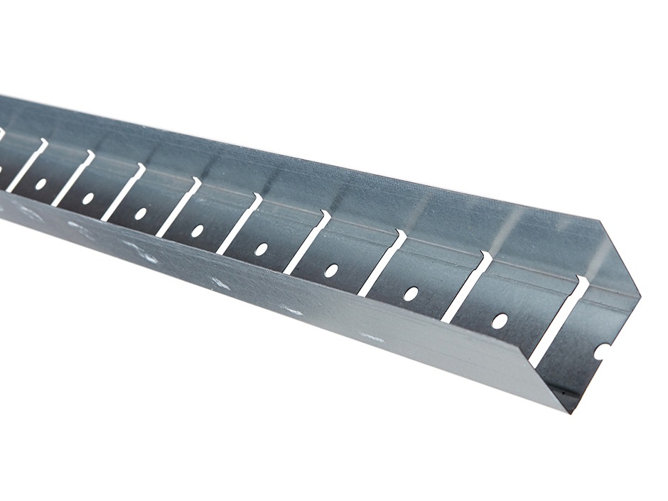

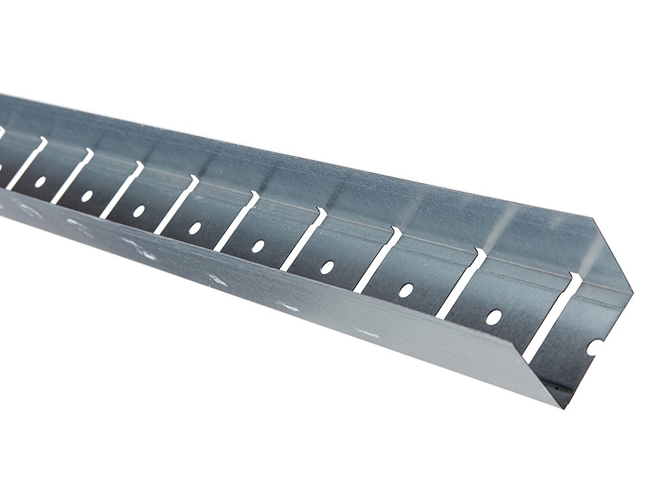

    warum sollte eine freitragende Konstruktion nicht möglich sein?
    Ein vorgestanztes UW Profil an die Wand und die CW Profile entsprechend schneiden vorgest. UW.jpg

    Danke für Deine Antwort. Das UW Profil für die Wand dann entsprechen einschneiden um den Radius hinzubekommen? Die CW-Profile an der Rundung auch entsprechend schräg schneiden so dass sie satt auf dem UW aufliegen? Da die CW-Profile längs ausgerichtet sind (>3 m) dann entsprechend stärker wählen nehme ich an.

    Sind 3,50m, nach D131 dann 2xCW75 oder evtl. gerade noch 2xUA50?. Einfache Beplankung ist ausreichend. Das UW-Profil an der Wand dann alle paar cm einschneiden für den Radius?

    2 x UA 50 reicht nicht ganz, entweder 2 x CW 75 oder 1 x UA 75, kommt ja auch darauf an mit welcher Profilbreite du baust.
    oder das vorgestanzte aus #2 verwenden

    Alles klar, so wird's gemacht.
