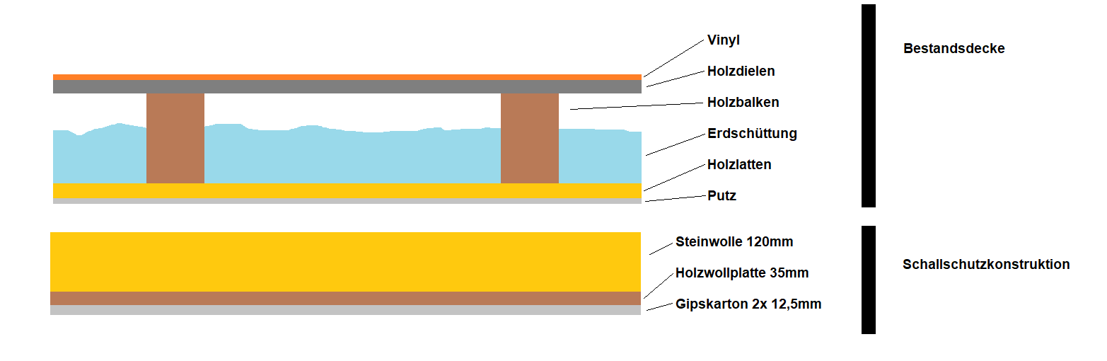

    Auch habe ich über das Feder-Masse Prinzip, also der elastischen Kopplung von vorhandener tragender Decke mit einer Schallschutzdecke gelesen. Ich hatte eigentlich vor, die neue Decke an den Wänden zu befestigen (mit Entkopplung) und nicht mit der existierenden Decke zu verbinden.
    Mir ist die Deckenkonstruktion bekannt, und es ist schwierig ohne jede Menge Probebohrungen die Holzbalken zu finden, was jede Menge Sauerei durch die Erdschüttung und den sowieso schon schlechten Zustand des Putzes auf der Holzlattung nach sich ziehen könnte. Teilweise sind schon Handtellergroße Stücke des Deckenputzes abgebröselt, was sich sehr schlecht ausbessern lässt, da die Lattung teilweise auch etwas lose ist.
    Meine Frage wäre, wie essentiell das Koppeln beider Decken ist, und ob ich mir das komplett Sparen kann.
    Mir ist der Deckenaufbau bekannt, weil mehrere Wohnungen im Haus renoviert wurden, und ich die geöffneten Decken in mehreren Räumen gesehen habe. Es ist also schwer davon auszugehen, das der Deckenaufbau zwischen mir und dem Nachbarn identisch ist. Ich habe das Ganze mal Skizziert, und dazu den Schallschutzdeckenaufbau skizziert, den ich mir vorstelle.
    Dazu möchte ich erwähnen das 120mm starke Mineralwolle (die recht weiche, luftige Variante, nicht die härteren steiferen Platten) sowie eine größere Menge an 35mm starken zementgebundener, offenporiger Holzwollplatten als Baumaterial im Keller herumstehen, und von mir kostenlos verwendet werden können. Daher würde ich dazu tendieren, diese auch zu verbauen.

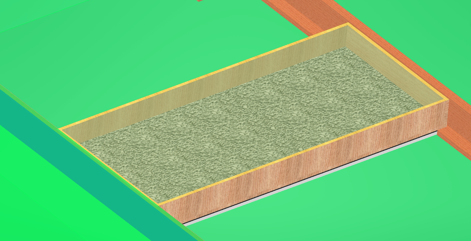

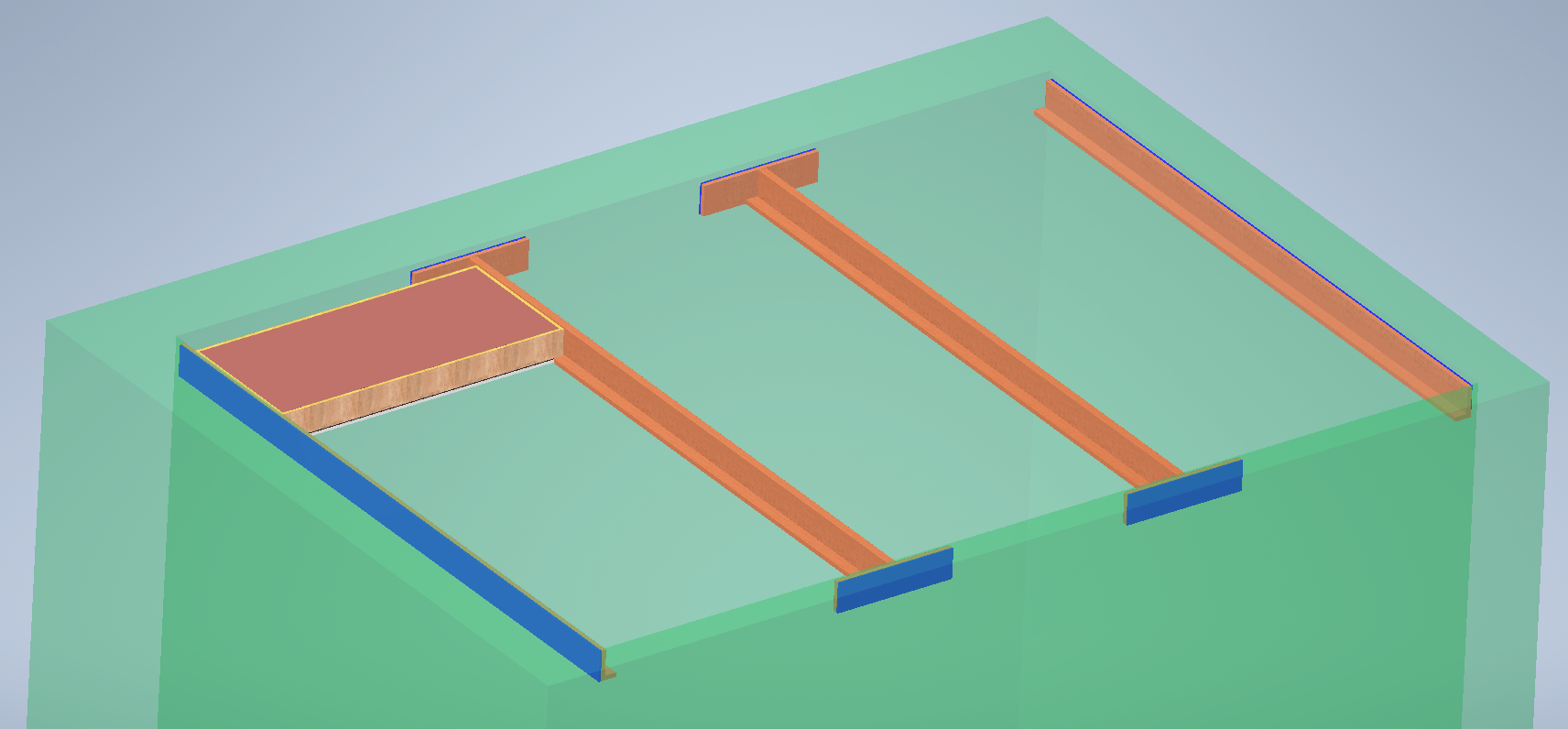

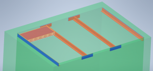

    Ich mir eine Modulbauweise überlegt, die 3 Vorteile bieten soll:
    - Vermeiden von Sauerei im Raum durch Minimierung der Arbeiten und gekapselter Mineralwolle
    - Minimieren von Überkopfarbeiten
    - Bequemes Verarbeiten von Materialresten geringer Größe, da diese auf Modulrahmen geschraubt werden können
    An beide Stirnwände des Raums kommt ein L förmiger Träger aus Holz, und in Raummitte jeweils zwei Querträger als umgedrehtes T.
    In die so entstehenden Führungsnuten werden seitlich vorgefertigte Module eingeschoben (natürlich muss eine Stelle für das Einschieben der Module ausgespart werden, und das letzte Modul ist etwas schwieriger zu befestigen)
    Die Holzträger werden mit einer Schaumstoffschicht als Entkopplung an Wände gedübelt, mit Gummielementen und dicken Holzbauscheiben unter den Schraubenköpfen. Zusätzlich überlege ich Schaumstoffstreifen auf die Modulkanten oder die Trägerflächen zu kleben, um auch die Module von den Trägern nochmal zu entkoppeln.
    Die Korpuse der Module sollen aus 15mm Spanplatten entstehen, gefüllt mit 25mm Holzwollplatten auf dem Boden, und dann 90mm Mineralwolle darüber.
    Der Boden der Module besteht aus 15mm Spanplatte, mit einer 5mm Gummimatte, und dann einer Lage 12,5mm Gipskarton. Insgesamt ist ein Modul dann etwa 150mm stark.
    Die Gummimatte ist vorhanden, und den Einsatz zwischen 2 Gipskartonplatten habe ich bei Studiobauenden Musikern gefunden. Die nutzen "mass loaded vinyl" dafür was wohl extra für den Zweck hergestellt wird.
    Zum Abschluss würde ich noch alle Module nach Montage mit einer Lage Gipskartonplatten verkleiden, damit eine einheitliche Deckenfläche entsteht, da die Module sicherlich geringfügige Höhenunterschiede aufweisen werden, und minimale Ritzen zwischen den Modulen sicher nicht 100% zu vermeiden sind.
    Das Material ist quasi komplett vorhanden und verursacht keine Beschaffungskosten. Eine große Tischkreissäge zum bequemen Zuschneiden der vielen Einzelteile ist vorhanden, und ich könnte die Module bequem im Keller zusammenschrauben, befüllen und mit einem Vlies Zutackern, damit die Mineralwolle beim Montieren nicht ausbüchst.
    Durch die größtenteils schon vorhandene Zwischendecke auf 2,2m Höhe wäre das Einsetzen der Module zu Zweit (Helfer vorhanden) sicher auch recht gut zu machen.
    Meine Fragen:
    Ist der Materialaufbau halbwegs sinnig? Hat die Modulbauweise gravierende Nachteile in Sachen Schalldämmung?
    Wie gestalte ich am besten die Übergänge zwischen den Modulen und insbesondere den Wänden? Ich habe diverse Schallisolationsbänder für CW Profile, Randentkopplungsstreifen für Estrich und Rohrisolation herumliegen, die man zwischen Modulen und Wänden als Lückenfüller einsetzen könnte.
    Wie kritisch sind kleine Löcher und Ritzen im Modulaufbau? Gelochte Gipskartonplatten haben ja eine bessere Dämmwirkung als ungelochte, und als Abschluss würde ich sowieso eine durchgängige Lage Gipskarton (ganze Platten, keine Stückelung, mit Verspachteln am Ende) anbringen.

    Also ich kann dir versichern, dass man mit dem Klick-Vinyl unseres Nachbarn über uns überhaupt keinen Unterschied wahrnimmt. Vielleicht im höher frequenten Bereich. Das ist aber nicht das Problem bei der Holzdecke. Das dumpfe Auftreten ist damit völlig unverändert.
    Zu deinem Aufbau wird dir wahrscheinlich überhaupt niemand sagen können wie das wirkt. Halte dich lieber an die Systeme der Gipskarton-Hersteller. Da gibt es dann auch Messdaten. Kleine Ritzen sind immer blöd, Stichwort Schlüssellocheffekt.

    Kannst du ein Bild mit der Zwischendecke aufnehmen?
    Bei derart schlechtem Schallschutz kann ggf die Miete gekürzt werden oder entsprechendes Nutzerverhalten des Mieters durch den Vermieter einfordern lassen. Dieser muß für die Verbesserung sorgen.
    Es hängt auch davon ab, ob schon Sanierungsarbeiten an den Böden durchgeführt worden waren.
    Mieterverein befragen.
    Alternativ kannst du ihm vorschlagen, dass du die Zwischendecke erstellst und er zumindest die Materialkosten übernimmt. Die gewählte Konstruktion festhalten und dass die bei Auszug dort bleibt.
    Ich würde die Zwischendecke demontieren oder auf derselben Höhe verlängern
    und eine freitragende, belastbare Decke aus KVH einbauen.
    Als Belag zB Rauhspund oder OSB-Platten und dann darunter schlafen.
    Wenn du‘s lieber weiß hast vorher streichen oder
    Gipsfaserplatten auf die Balken schrauben und darauf den Boden verlegen.
    Schwere Holzfaserdämmplatten dämpfen gut, darauf ggf Trockenestrichplatten legen.
    Bei Baumärkten wie Bauhaus gibts günstige schmale Holztreppen für Hochbetten u.ä.
    Wenn du zuerst die Treppe festlegst und danach die Deckenhöhe
    mit dem Fußbodenaufbau findest du eine genau passende.
    Als Querbalken sind 60/120 mm KVH Balken bei ca 50 cm Achsabstand
    für eine Fixlast von 50 und eine Verkehrslast von 150 kg ausreichend.
