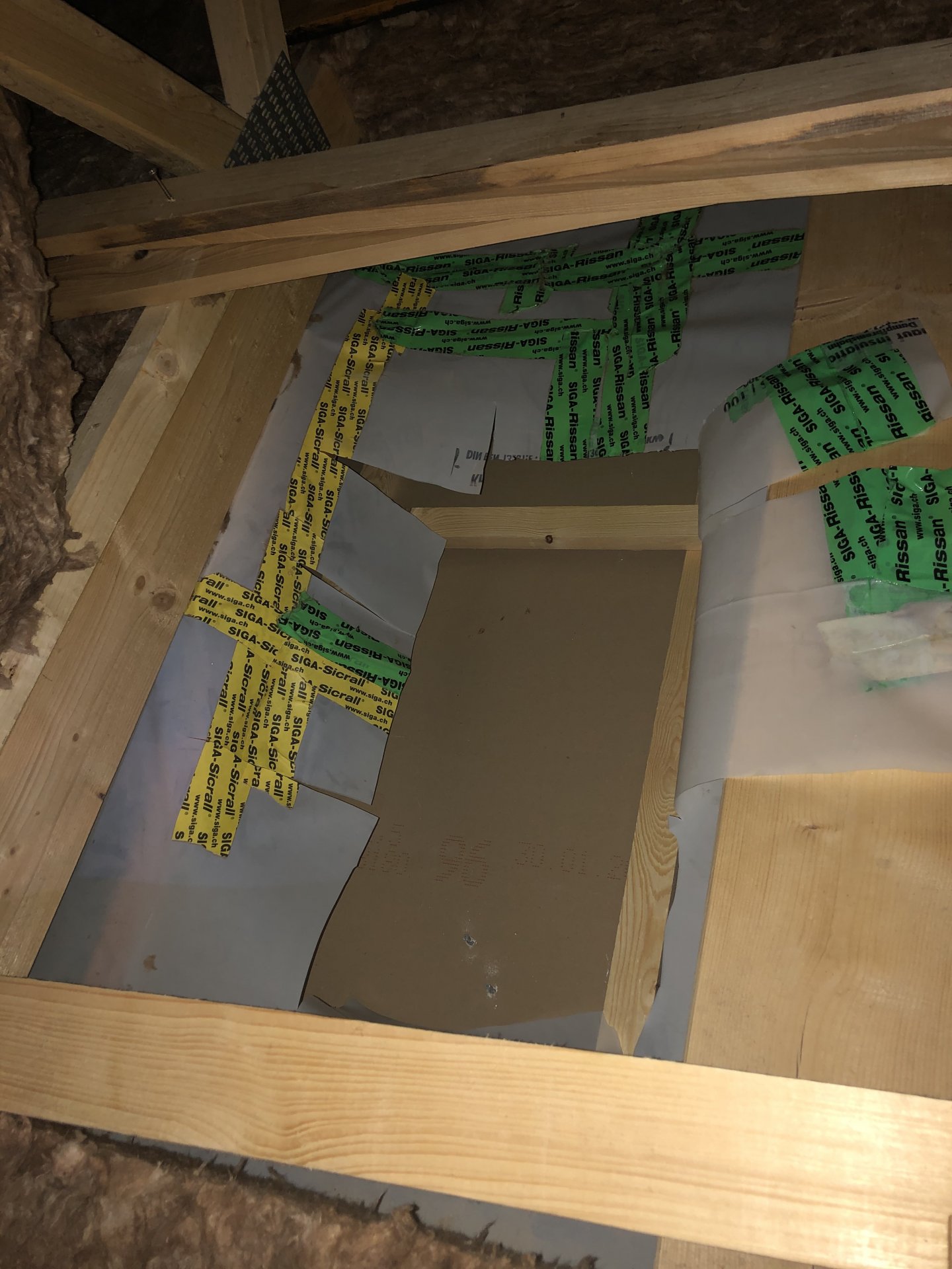

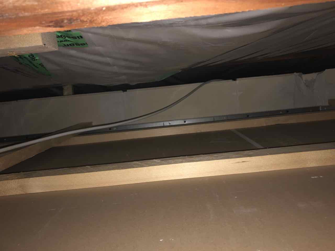

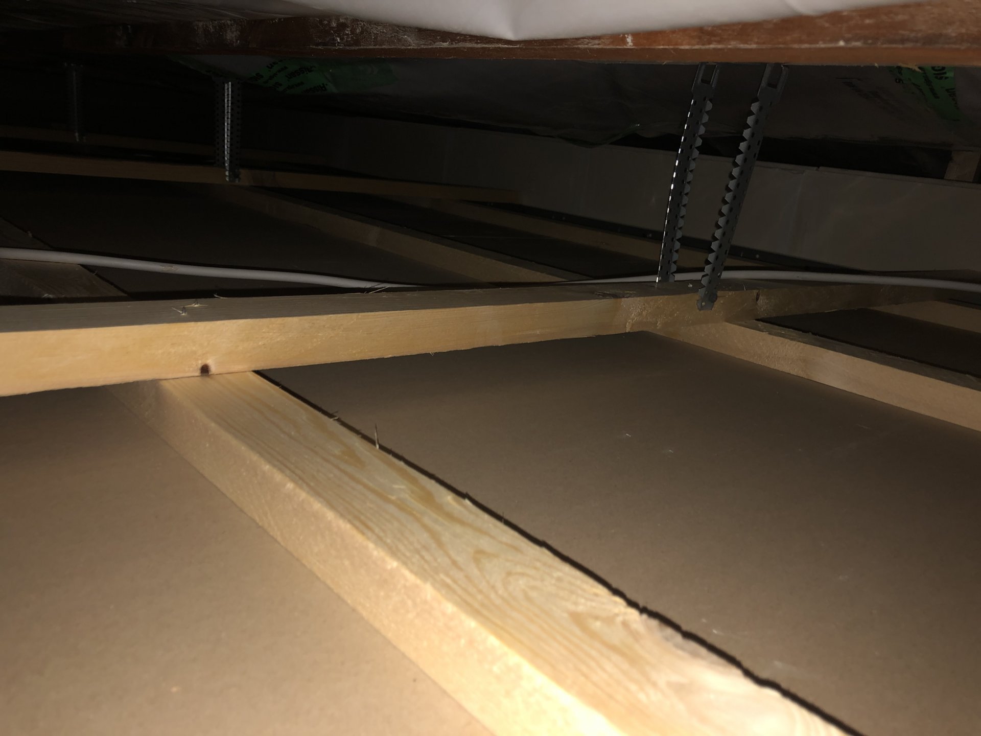

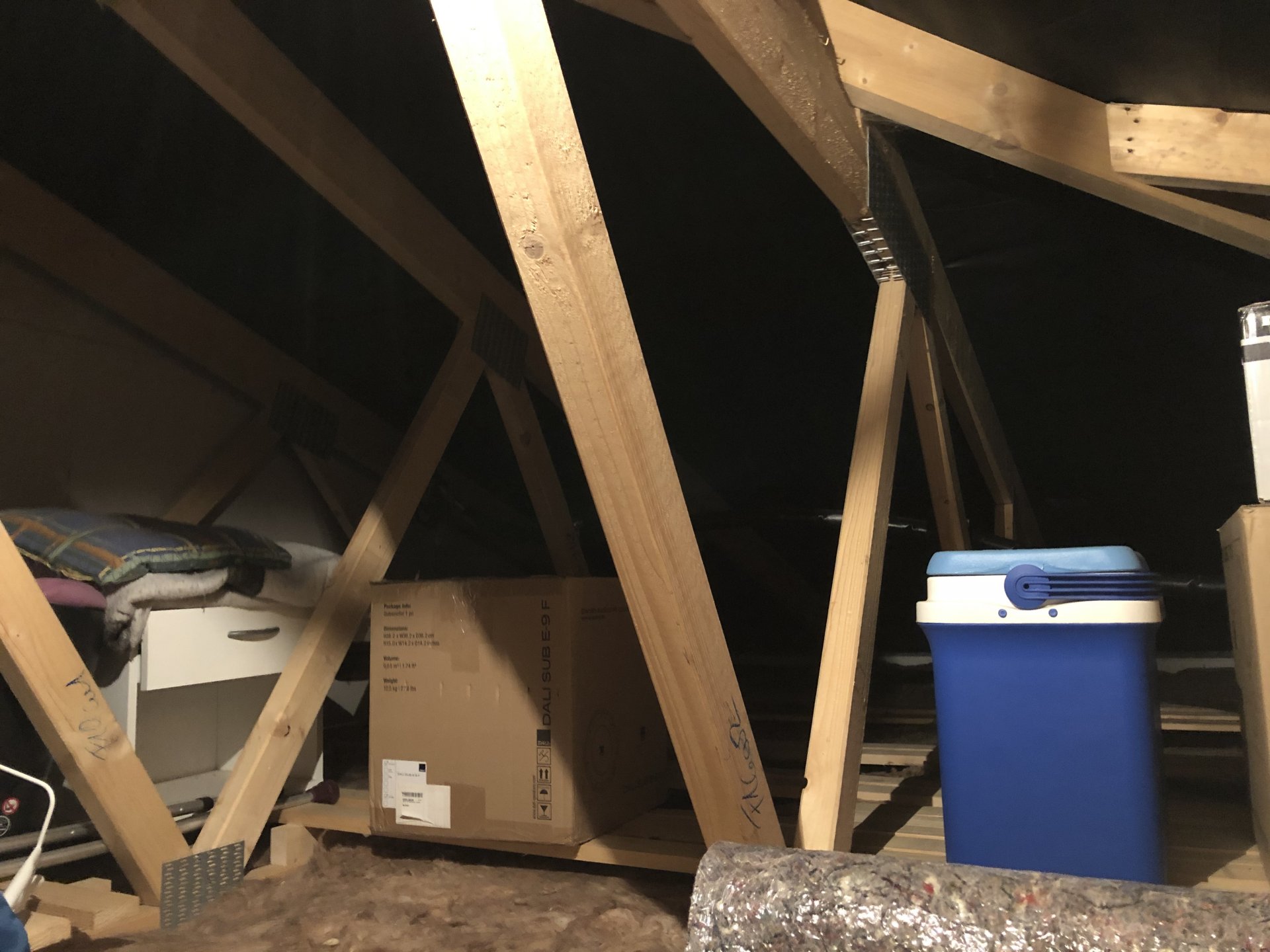

    Bei dem Kinderzimmer habe ich mir das mal angeschaut:
    Blick von oben (Dämmung entfernt und Dampfbremse aufgeschnitten - anhand der überklebten Bereiche sieht man, dass sie schon mehrmals von den Handwerkern aufgeschnitten wurde):
    siehe Bild 1
    Blick zwischen Dampfbremse und Gipsplatte:
    siehe Bild 2 und 3

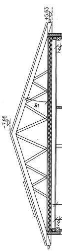

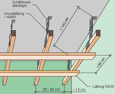

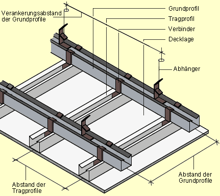

    Schematisch sollte der Aufbau im Kinderzimmer also ungefähr dem entsprechen:
    siehe Bild 4
    Und in den anderen Zimmern dem:
    siehe Bild 5
    Frage:
    Hat irgendjemand eine Idee woher genau dieses Problem kommen kann oder ähnliche Langzeit-Erfahrungen?
    Kann man aus den Bildern erkennen ob und wo ein Fehler gemacht wurde? Wurde vielleicht irgendwo vergessen Dämmmaterial einzubauen oder einzelne Elemente anderweitig akkustisch zu entkoppeln?
    Und die Königsfrage: Wie kriege ich endlich Ruhe?

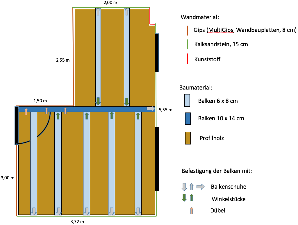

    Idee:

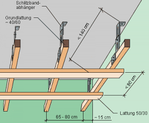

    Ich habe jedoch mal überlegt wie ein Deckenaufbau als freitragende Decke aussehen könnte ohne Befestigungen am Dach und mit insgesamt hoffentlich weniger Spannungen und vor allem ohne Metall:
    siehe Bild 6
    Die Maße für die Balken sind erstmal nur um darzustellen, dass der Querbalken dicker sein sollte als die anderen. Die Abstände der Balken und auch ob im sichtbaren Bereich Profilholz oder vielleicht doch wieder Gipsplatte rankommt ist alles nicht verbindlich.
    Ich denke es wird einen Grund haben warum abgehangene Decken immer auch "oben" befestigt werden und man für freitragende Decken Metallprofile verwendet.
    Da ich jedoch davon ausgehe, dass zum Einen das Metall der Abhänger, zum Anderen aber auch leichte Bewegungen der relativ filigranen Dachkonstruktion (für meinen Fahrradschuppen nahm ich dickere Balken als im Dach verbaut sind) die Probleme verursachen, habe ich die Idee einer Befestigung ausschließlich an den Wänden.

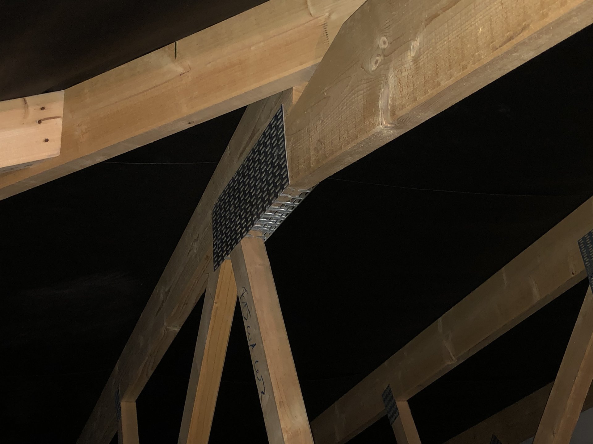

    Sicher, dass das Knacken von der Trockenbaudecke kommt und nicht von den sch... Nagelbrettbindern?
    Bitte unbedingt mal die Nagelplatten der Dachbinder einer Sichtkontrolle unterziehen. Vielleicht guckt im Zweifel mal ein Statiker drauf?! Die Nagelplatten müssen dicht am Holz anliegen. So wurden sie im Werk ins Holz gepresst. Spaltbildungen zwischen Holz und Nagelplatte bieten evtl. einen Hinweis auf "Herauswandern der Nagelplatten aus dem Holz" - sowas wurde grad mehrfach festgestellt und es gibt hierzu deutschlandweit erste Untersuchungen zu diesem recht neuen Schadensbild.
    Der fotografierte Aufbau gefällt mir auch deshalb nicht, weil die Dämmung zwischen den Untergurten der Binder auf der Luftdichtheits- und Dampfsperrfolie hängt. Diese DB ist doch keine Hängematte. Da gehören in regelmäßig kurzen Abständen Traglatten drunter.
    Warum die TB-Decke mit Holzlattung und nicht mit Metallprofilen und höhenverstellbaren Federhängern erstellt wurde erschließt sich mir auch nicht.

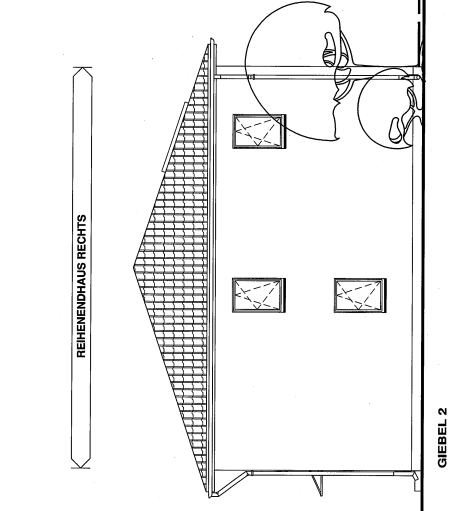

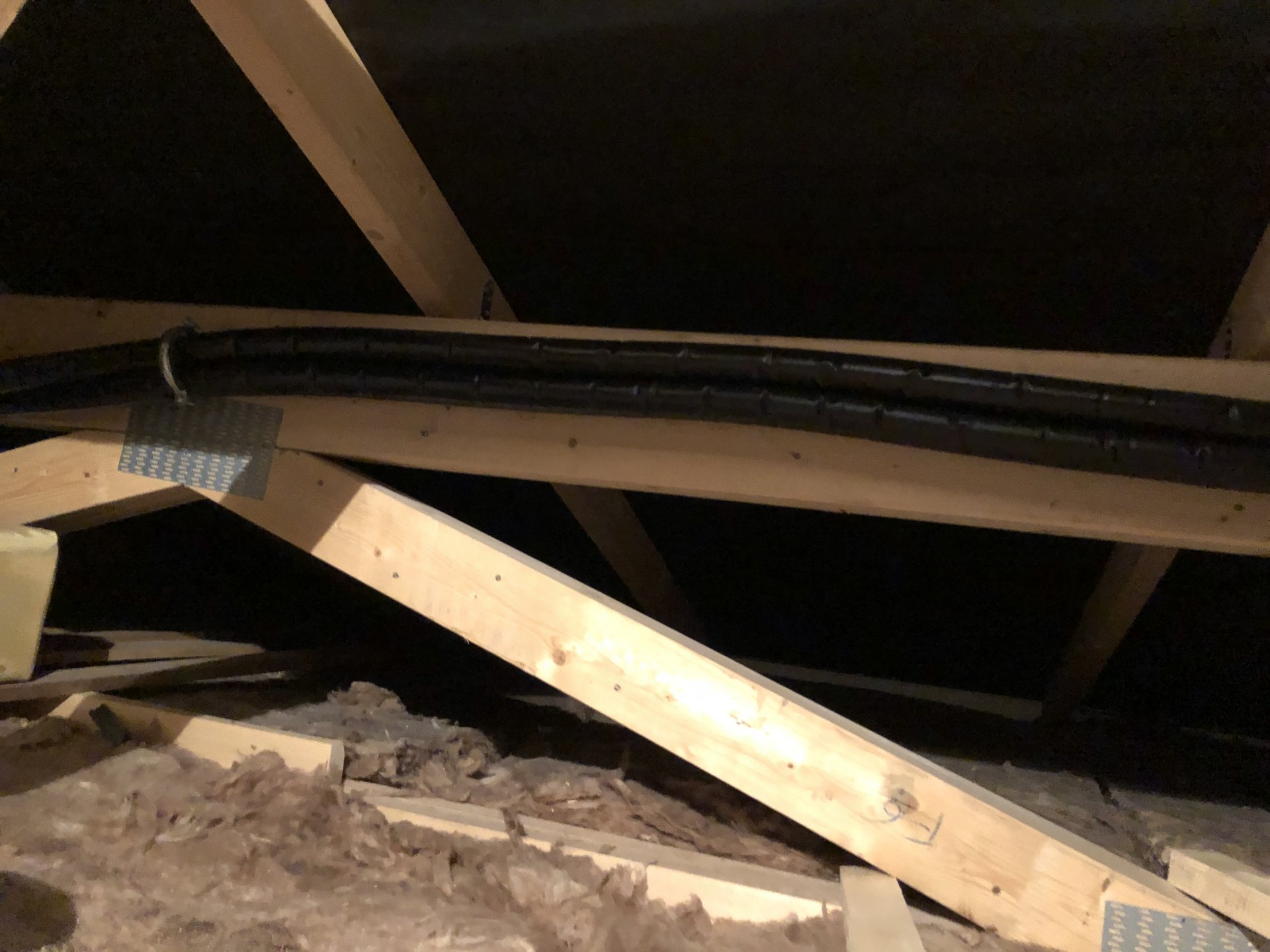

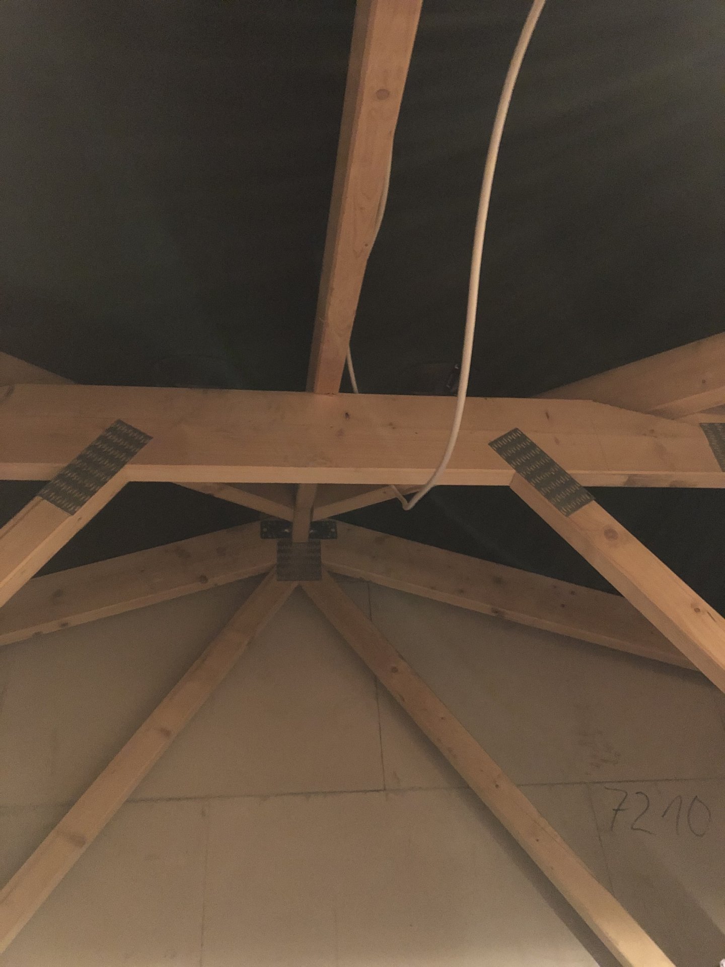

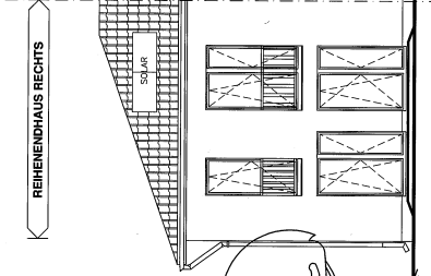

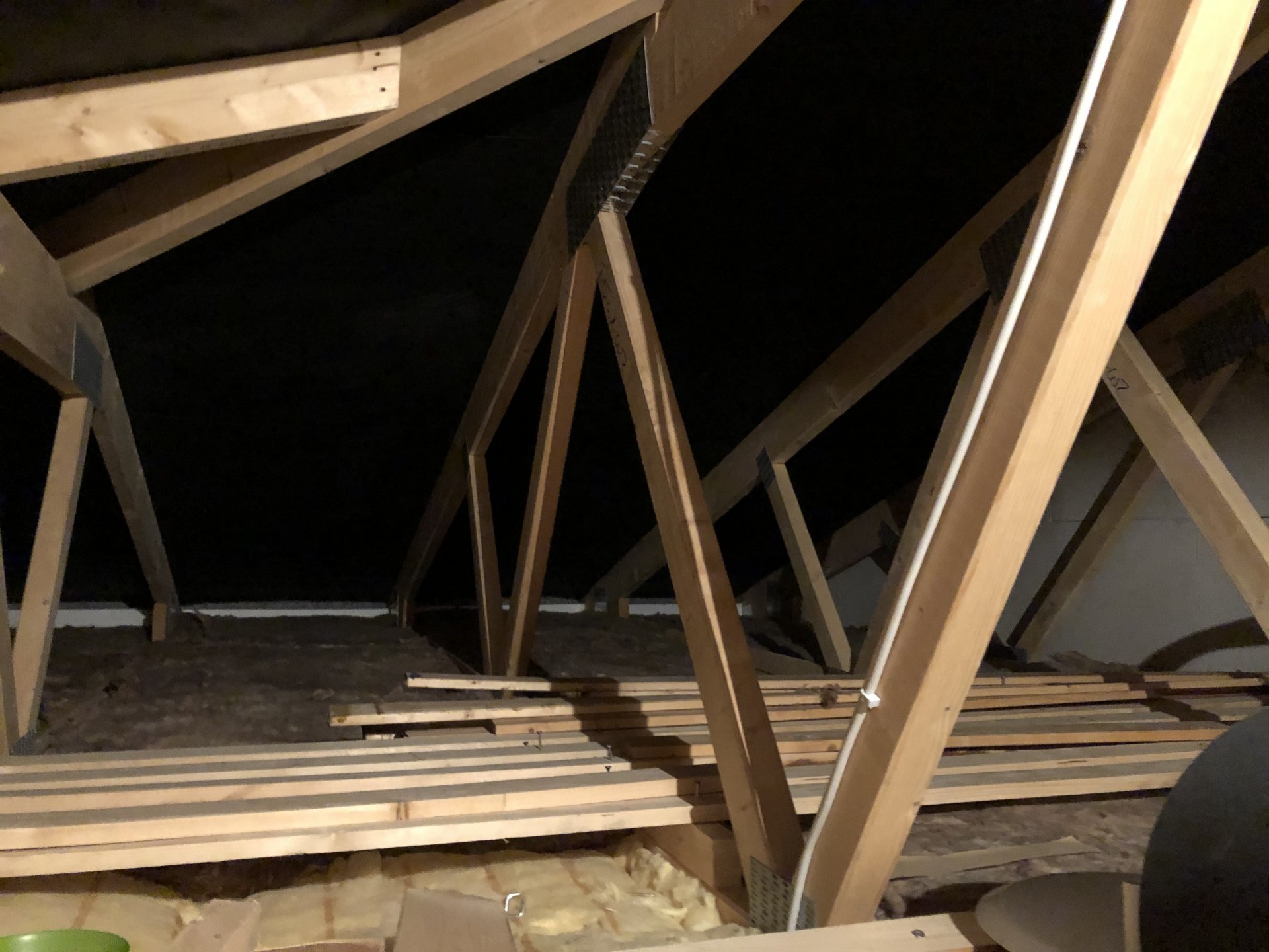

    Im Anhang einige Bilder von den Objektunterlagen und ein paar Fotos, aufgenommen auf der Treppe in der Dachluke.
    Wir wohnen in einem Reiheneckhaus, der Grundriss ist 5,55 x 11,08 m. Das Haus ist im Stadtvilla-Stil mit zwei Vollgeschossen errichtet und einem Dach, das man lieber nicht betritt.
    Wir wohnen am Berliner Stadtrand in einem Baugebiet. Innerhalb dessen ist unser Haus ziemlich an der höchsten Stelle und damit ggf. etwas windexponierter als manch andere. Das darf m.E. jedoch keine Rolle spielen. Ich hätte nie gedacht, dass es bei einem Massivhaus solche anfälligen und "fummeligen" Decken-/Dachkonstruktionen gibt. Aber da habe ich mich wohl einfach zu wenig mit auseinander gesetzt.
    Bzgl. der Fotos: ich wollte nicht jeden Balken ausmessen, hoffe jedoch die Fotos sind aufschlussreich. Weitere Details liefere ich gern nach.
    Eine Sache noch: Mir wurde mit Nachdruck nahe gelegt, das DAch bloß nicht zu sehr zu belasten (keine schweren Kristen mit Büchern o.ä.). Im Rahmen mehrerer Nachbesserungen wurde jedoch festgestellt, dass wenn ein oder zwei Handwerker oben auf dem Dach waren, die Geräusche nicht oder zumindest stark reduziert auftraten. Was man daraus für Schlussfolgerungen ziehen sollte konnte mir keiner sagen.

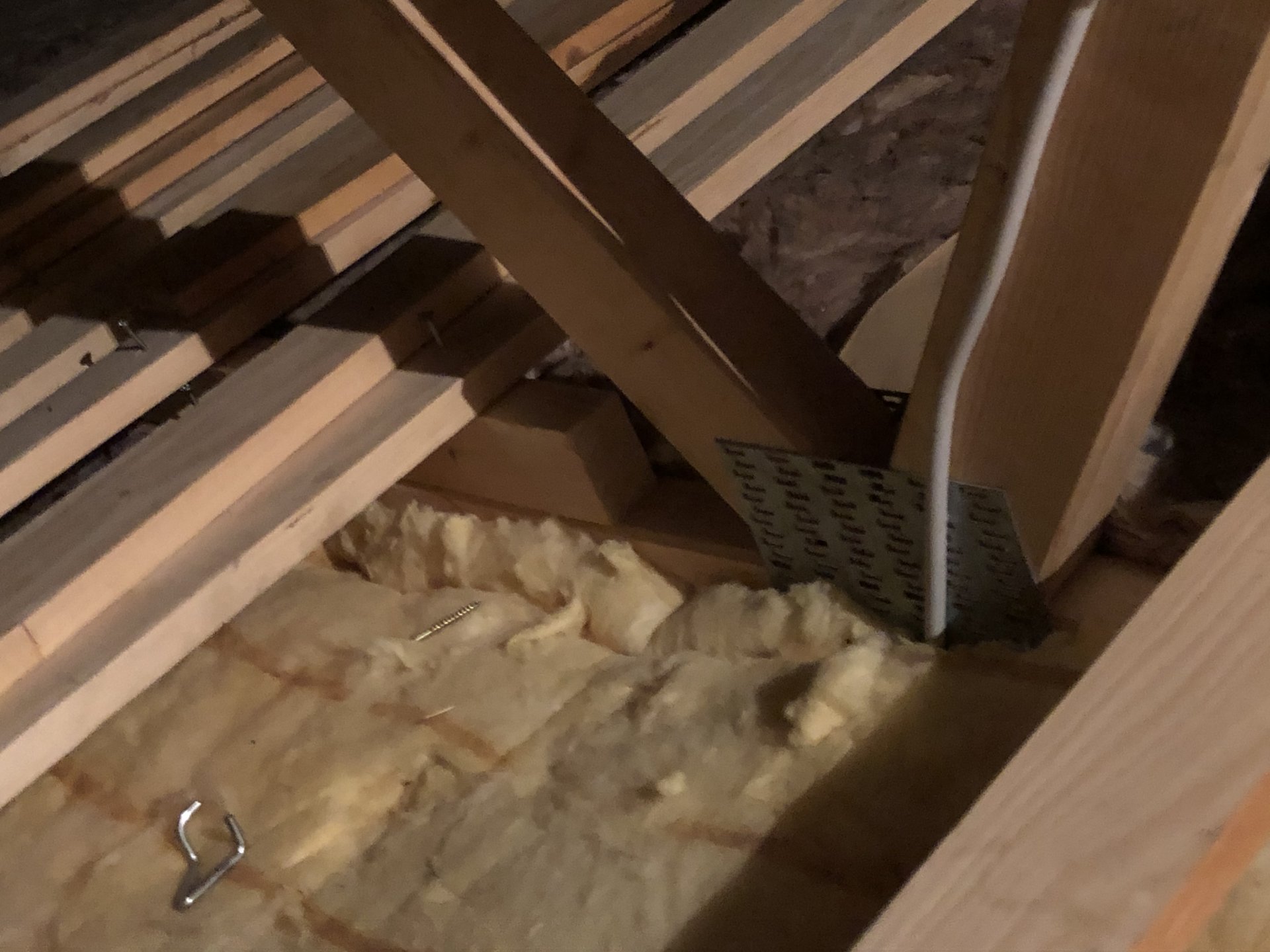

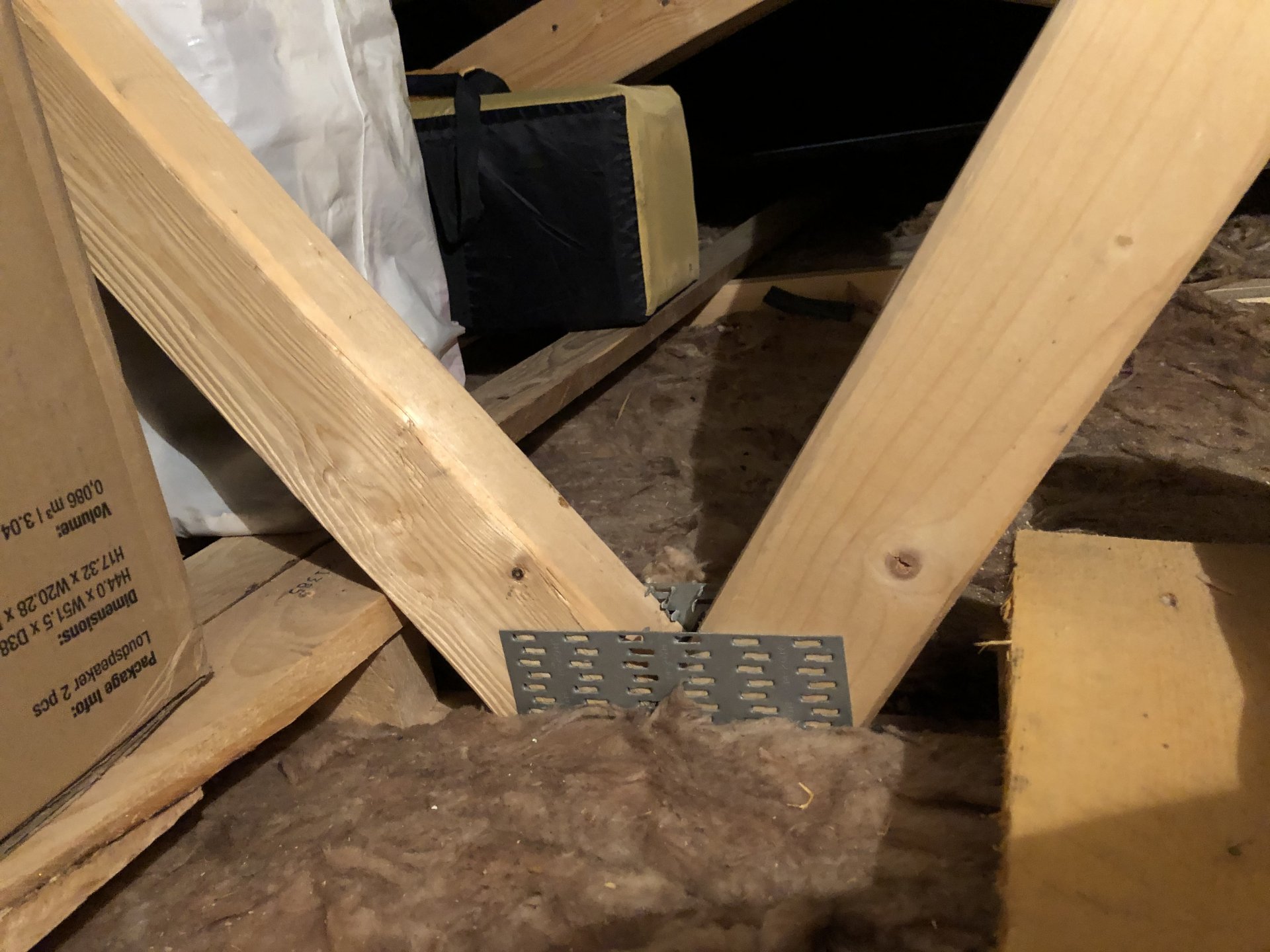

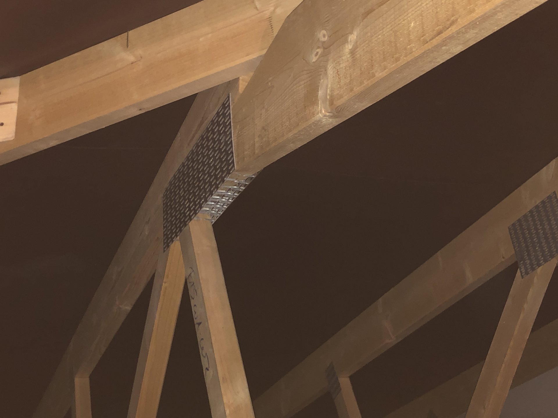

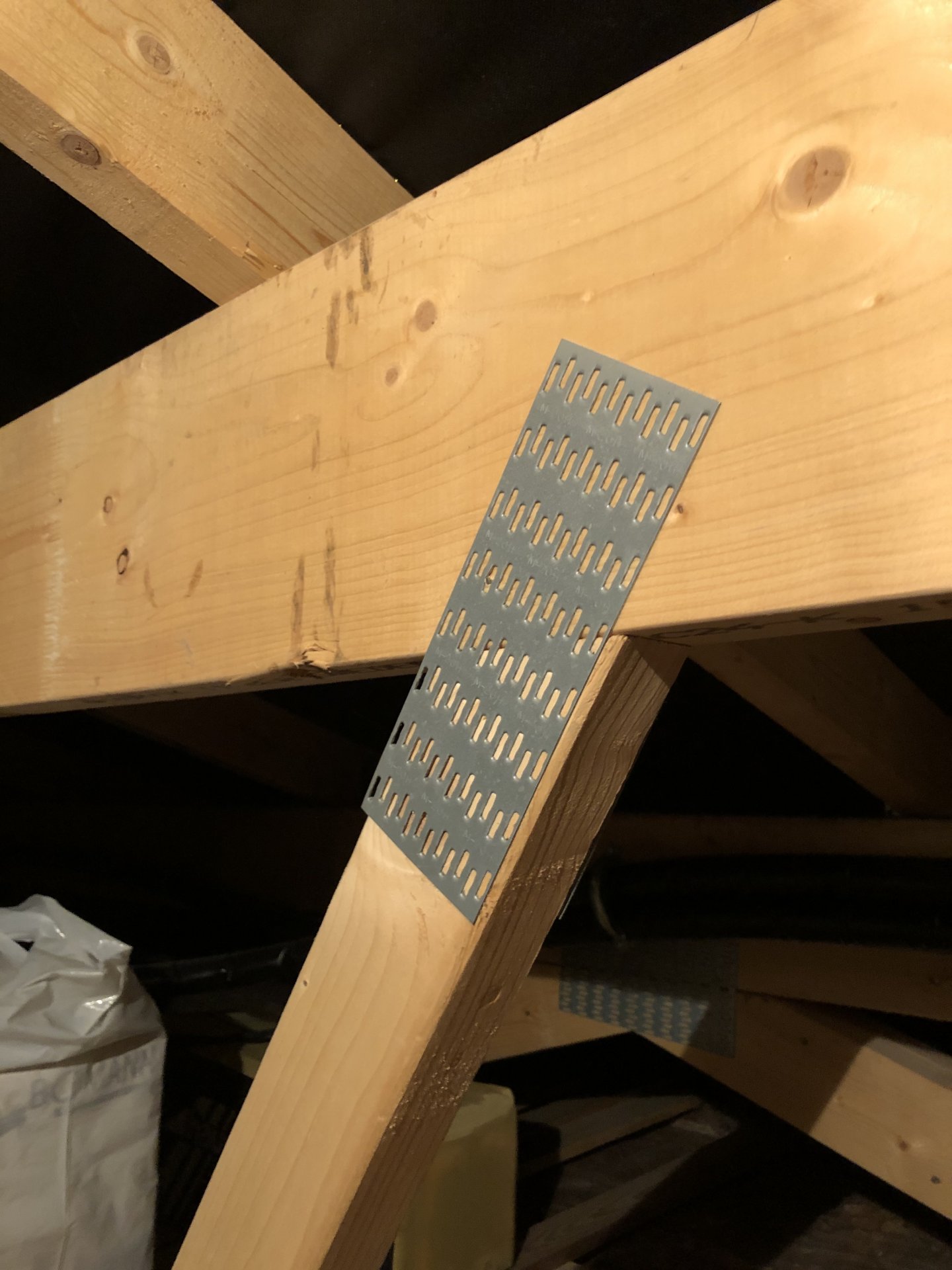

    Und hier noch weitere Fotos, speziell bzgl. der Verbindungen und Nagelplatten.

    Also so nach kurzen schauen - ich würde auf fehlende Zangen oder Austeifung tippen, ist das ein Walm?Einseitig vermutlich? Der Nachbar hat das Problem bei seinen Sattel nicht? Vollschalung drauf oder nicht? Lattung/Konter und Pfanne? @Skogen? ich sehe jetzt deine Ausrichtung nicht, aber ich seh das vorerst als thermisches Problem und Schwinden Holz an, geh mal in deinen Dachboden und schau dir die Hölzer an ob dort Risse oder Verwindung sind, vorrangig in den Anschlussbereich, Fusspfette die du aber nicht im klassischen Sinne hast und wo ist das Zimmer wo die Decke 'knackt'?

    Ja, auf der Südseite ist eine PV-Anlage zur Warmwasseraufbereitung installiert. Die Nachbarn hatten das Problem, so wie die meisten, früher auch aber nach ein oder zwei Besuchen der Trockenbauer ist da wohl alles unauffällig.
    Zur Dachform siehe die vorhin angehangenen Bilder. Einseitiges Walmdach trifft es vermutlich.
    Was meinst du damit genau?
    Zur Dacheindeckung (aus Baubeschreibung): Die Häuser erhalten eine Lattung und Konterlattung sowie Unterspannbahn nach statischen Erfordernissen und eine Eindeckung mit Betondachsteinen...
    --> also ja, zweimal Lattung und Dachpfanne
    Die Hölzer und die Verbindungen im Dach sehen m.E. so aus wie am ersten Tag und mir fallen da keine unsauberen Verbindungen, Risse, Verwindungen o.ä. auf.
    Aktuell, seit einigen Tagen, ist das Problem im Schlafzimmer, das ist das Zimmer unterhalb des Fotos "Richtung Nord", und dort immer im selben Bereich sehr nah an der Wand. Daher meine Idee da mal ein Loch reinzubohren und schauen was passiert. Trau mich aber noch nicht so richtig.
    In dem Kinderzimmer stellt sich das Geräusch zur Zeit wie ein wiederkehrendes Knarren/Quietschen dar, vor Allem wenn das Fenster angeklappt ist. Da habe ich ja von oben reingeschaut und das einzige was da an Metall in der Nähe ist, ist der eine Abhänger.

    Dass sie frei hängen bzw. schwingen muss um Spannungen bzw. Risse zu vermeiden war immer das erste Argument der Bauleute. Hätte ich ja auch kein Problem mit wenn das geräuschlos passiert.
    Es sieht für mich so aus, dass die Latten zumindest tlw. an Wandprofilen auflegen bzw damit verbunden sind.
    Wie soll ich denn beim Dach ansetzen?
    Was haltet ihr von meiner Idee einer freitragenden Decke als Holzkonstruktion?
