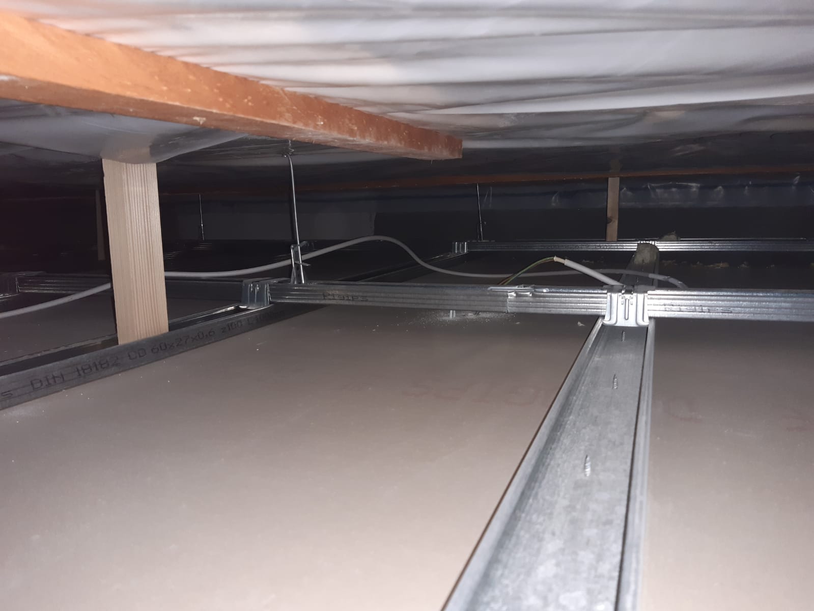

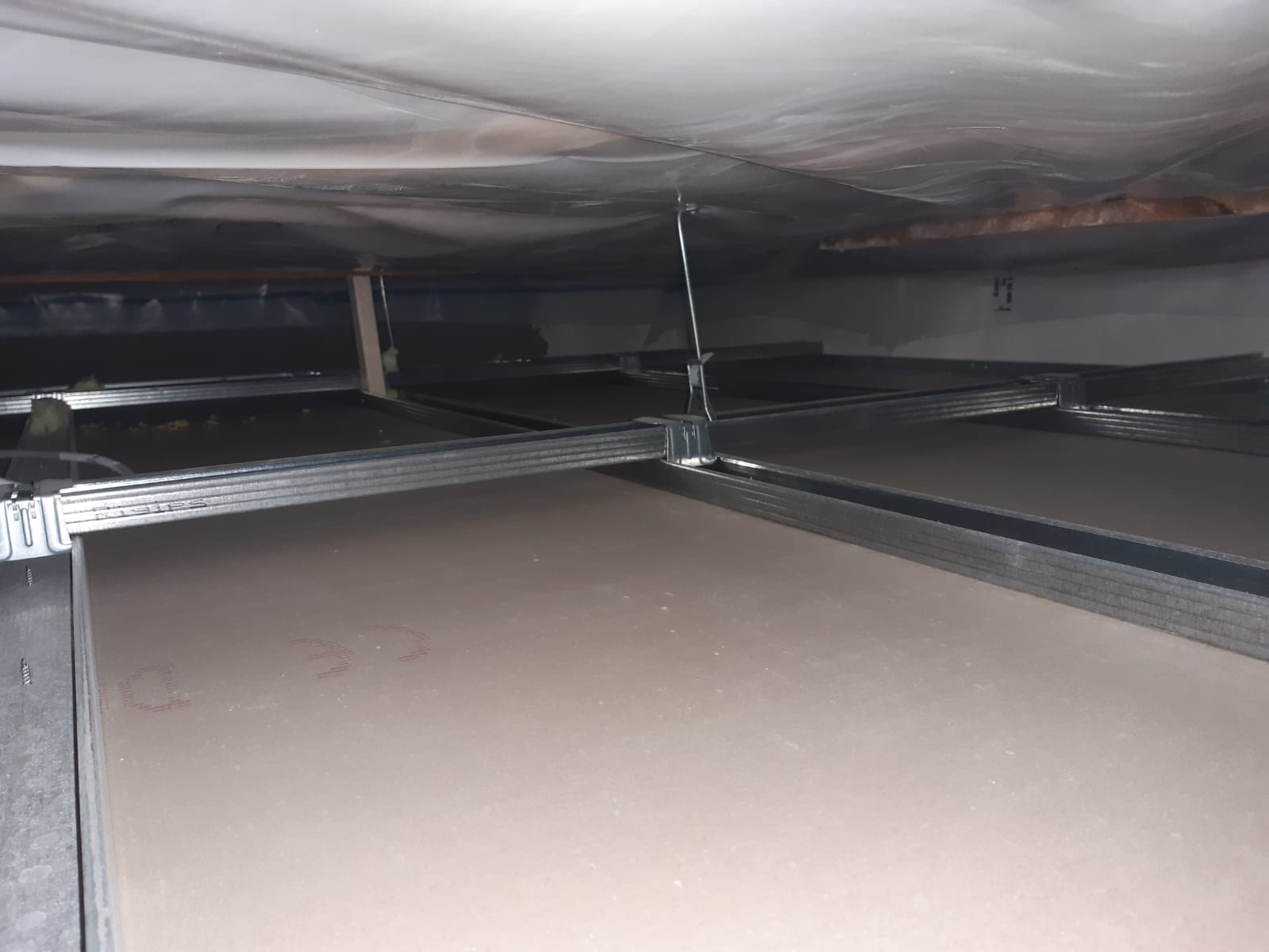

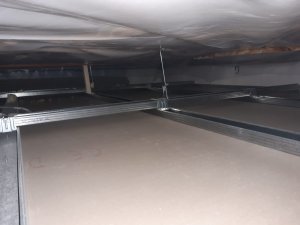

    Ein Update für interessierte Leser: Die Unterkonstruktion war unfachmännisch ausgeführt. Abstände zwischen den Profilen von tlw. knapp einem Meter, keine Entkopplung zur Wand etc.
    Es bleibt mir ein Rätsel warum die ausführende Firma nicht selber mal auf die Idee kam einen Austausch durch eine freitragende Konstruktion vorzuschlagen.
    Ich habe das nun jedenfalls auf eigene Kosten in einigen Zimmern bereits umgesetzt entsprechend Rigips FD21RF mit 2x12,5 mm Beplankung.
    Fühlt sich deutlich besser, nämlich unauffälliger, an.

    Ja, blöd gelaufen alles. Hatte ihn während des Baus auch nicht für die Kontrolle der Konstruktion beauftragt. Später war er dann mal hier, ob er mal selber von oben in die Konstruktion reingeguckt hat oder was er dazu gesagt hat weiß ich aber nicht mehr.
    Dafür bräuchte ich erstmal noch mehr Geld. Gewährleistung ist vorbei, in der Rechtschutzversicherung sind Bauthemen nicht drin und ich kenne auch keinen entsprechenden Anwalt. Erstberatung geht wohl bei ca. 200 € los.
    Hab es mit ner freundlichen Mail an die Baufirma versucht, die Antwort fiel wie erwartet aus.
    Wenn jetzt Ruhe ist und bleibt juckt mich das Geld auf lange Sicht auch nicht. Letztlich reden wir hier (für Flur, Bad, Schlafzimmer) über den Preis eines (sehr) schönen zweiwöchigen Familien-Sommerurlaubes - der dieses Jahr Corona-bedingt ausfiel und ich das Geld eben in die Aktion investierte ;-)

    Hier noch zwei Fotos der alten Konstruktion im Schlafzimmer
