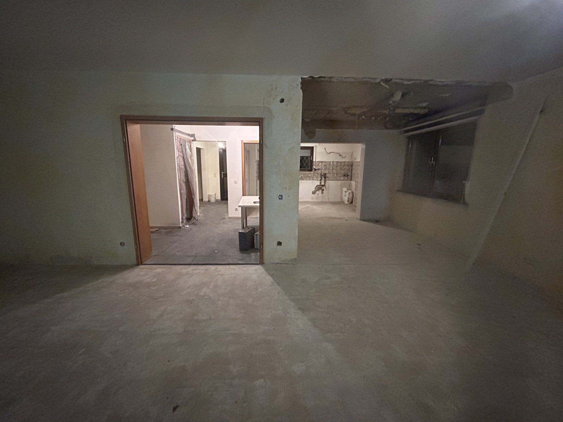

    Liebes Forumsteilnehmer,
    ich bin Neuling, sowohl handwerklich als auch hier im Forum :)
    Ich möchte bei der Renovierung des Wohn-Esszimmers eine Decke abhängen, allerdings nicht über die volle Länge des Raumes, sondern nur über dem Essbereich (rechte Seite im Bild) Die Raumform ist ein L und der abgehangene Bereich endet qausi mitten im Raum und springt zurück auf die normale Raumhöhe.
    Wie bekomme ich den Anschluss an diesem Versprung hin, da ja kein UD Wandanschlussprofil setzen kann.
    Ich hoffe ich hab mich halbwegs verständlich ausgedrückt und bin dankbar über Tipps :)

    Mit nem vertikalen Brett.

    Ein UD auf die Platte und eines an die Decke, GK Platte drauf und fertig

    Vielen Dank für die Antwort :) … also UD Deckenprofile richtig ?
    Ich hab mal vorsorglich ein paar Schnellabhäger mehr (und näher) an der Kante gesetzt, sodass sich die Last dort schön verteilt.
    bin gespannt ob und wie das wird :)
