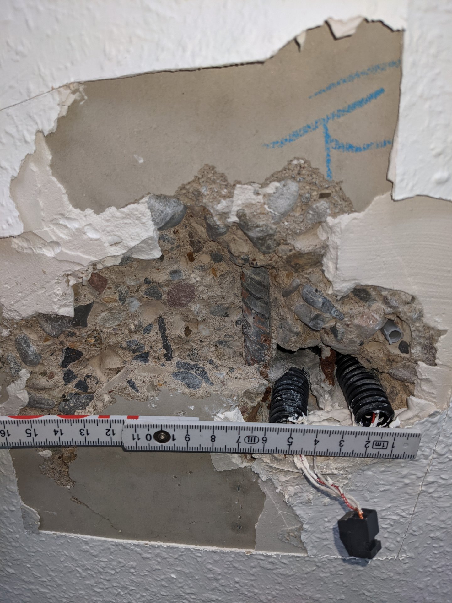

    An der Unterseite der Filigranbetondecke im Flur gab es eine abgeplatzte Stelle, weil wir dort unwissenderweise die Bohrungen für Leerrohre für den Rauchmelder von oben statt von unten durchgeführt hatten - ein Fehler, den ich heute nicht mehr machen würde. Der Maler hatte dies verspachtelt, aber das hat jetzt keine zwei Jahre gehalten, die Spachtelmasse hat sich abgelöst. Ich hab die Stelle freigelegt und der Umfang des Schadens ist doch ein bisschen größer, als ich ihn damals in Erinnerung hatte (wenn alles im Rohbau ist fällt einem sowas nicht so sehr in den Blick).
    Ich würde das jetzt gerne ordentlich sanieren. Die Frage ist, wie gehe ich dazu am besten vor? Wie man auf dem Foto sieht, ist auch die Bewehrung der Filigranbetondecke freigelegt, muss das irgendwie behandelt werden? Oder sollte man da lieber direkt einen Profi dran lassen, und falls ja, wo findet man einen?

    Womit ? Evtl Gips bzw „Standard“ Spachtelmasse die er grade da hatte ohne Grundierung ? Die Reste rechts im Bild und die Tatsache dass an der Beton Decke selbst keinerlei Reste kleben spricht dafür....
    wie man auf dem Foto auch sieht keinerlei nennenswerte Beschädigung oder Korrosion
    würde ich einfach mit der Drahtbürste noch mal alles lose abbürsten, mit sprühflasche nass machen zum binden von Staub etc.
    Dann Betonspachtel drauf, je nach Hersteller Empfehlungen vorher mit systemprodukt grundieren.
    Sakret BWB und die Grundierung gibts in vielen Baumärkten sonst würde ich mal bei Ardex schauen
    kopfüber kannst du das bis zum abbinden mit einer Stütze aussteifen, ggf Backpapier oder Ähnliches Zwischenlegen dann klebt das Holz oder was du zum unterfüttern nimmst nicht so

    Das ist leider anzunehmen, wir waren nicht dabei. Eines der zwei Gewerke, mit denen wir am Ende nicht ganz so zufrieden gewesen sind...
    Zumindest nicht an der dicken Stange, an der dünnen, die zwischen den Leerrohren entlang geht, ist schon einiges an Rost zu sehen. Kann aber auch sein, dass der von Anfang an da war, ich kenn mich da nicht so aus - die Bewehrungsmatten sind ja oft auch schon von außen korridiert, was aber wohl wegen der Überdeckung nichts auszumachen scheint.

    JA das hab ich schon gesehen, meiner Meinung nach aber nicht wirklich der Rede wert an dieser Stelle und in dem Umfang.
    Das wird sich auch nicht wirklich ändern, wenn du es jetzt von unten entrostest.....
