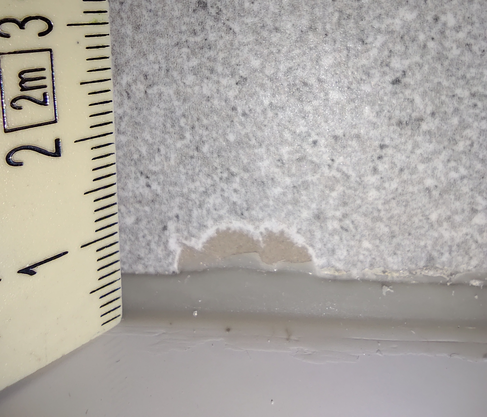

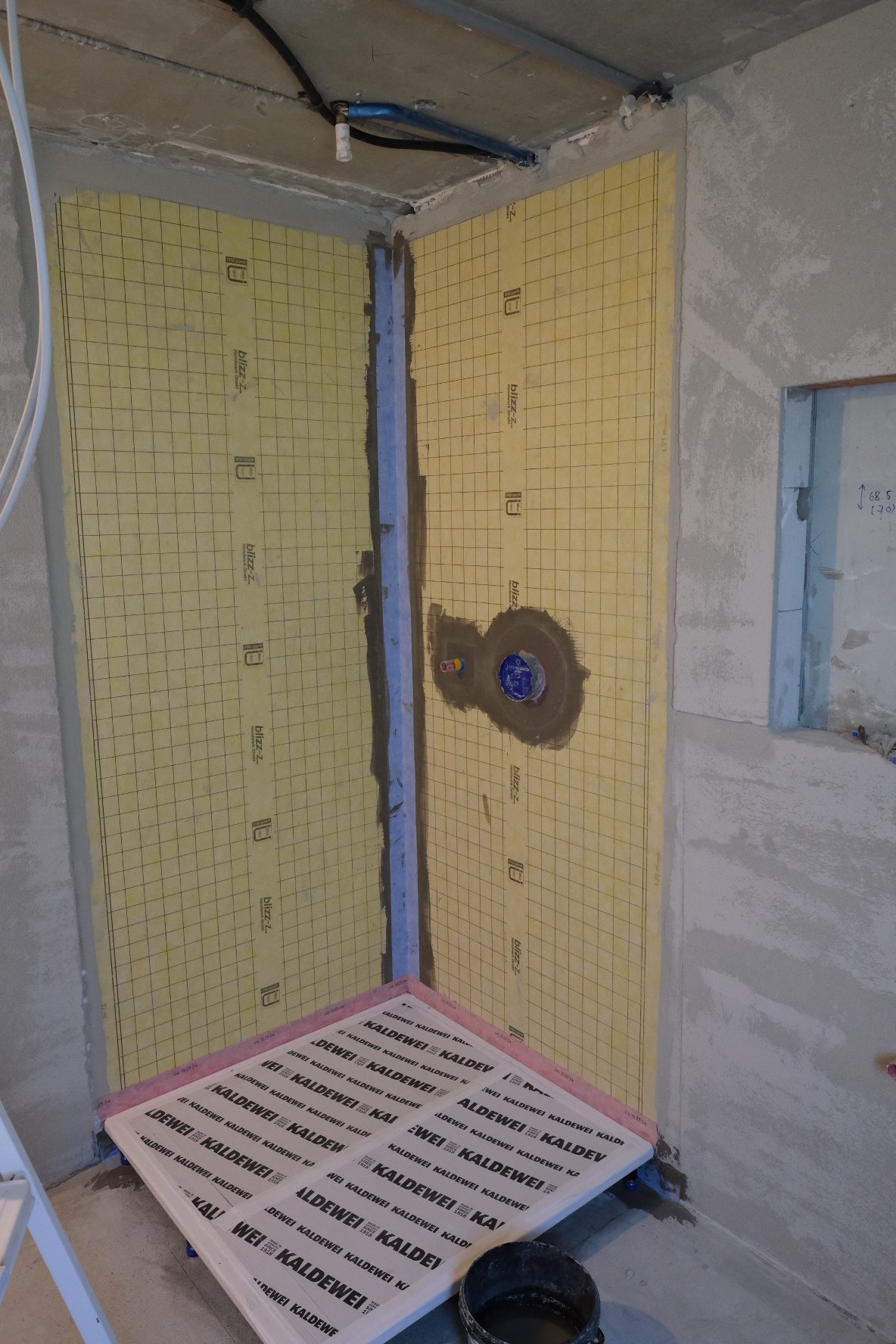

    Hallo Zusammen,
    Bei uns wurde das Bad komplett saniert. Umso ärgerlicher ist, dass beim Fliesen am Übergang zur Duschwanne zwei Fliesen mit abgeplatzter Glasur verklebt und mittlerweile verfugt wurden. Einmal ca. 1cm2 einmal ca. 0.5cm2. Beide Schäden sind unterhalb der Duscharmatur, es wird also immer nass – und es ist die einzige Dusche in einem 4- Personenhaushalt.
    Ich weiß nicht wie ich weiter machen soll. Neben der Optik (das kleine Problem) stört mich vor allem, dass die Fliesen ohne Glasur nach meinem Verständnis nicht wasserdicht sind. Die Wand dahinter ist Ytong die direkt auf der Bodenplatte steht, da das Haus hat keinen Keller hat. Ich habe große Angst, dass über die Jahre es unentdeckt in dem Bereich feucht ist. Die Duschwanne selbst steht auf einem kleinen Sockel.
    Was würdet ihr machen:
    Option A) So lassen, nur die Silikonfuge nochmal neu – das ist dicht genug.
    Option B) Silikon raus, Fliesenschaden mit Epoxid ausbessern, damit es „wasserdicht“ wird. Welches Produkt kann man dafür nehmen? Ich finde nichts was mir sinnvoll erscheint und das der Handwerker „irgendwas“ ran schmiert, nur damit Ruhe ist – davon halte ich auch nichts.
    Option C) die defekte Fließe entfernen – wahrscheinlich durch heiß machen - und eine neue Fließe einsetzen. Ich habe Angst, dass dadurch die eigentliche Abdichtung hinter der Fließe beschädigt wird – und dann ein richtiges Problem entsteht - vor allem wenn der Handwerker dazu überhaupt keine Lust hat.
    Option D) alles Fließen in der Dusche raus, Abdichtung neue, etc…ein neuer Aufbau ab Ytong- Wand.
    Eigentlich wollten/müssen wir im nächsten Monat einziehen und im Süden von München ist es schwer Handwerker zu finden…
    Danke für Eure Ratschläge!

    Hinter der Fliese ist die Wand abgedichtet, Du musst Dir keine Sorgen vor Feuchtigkeit machen.
