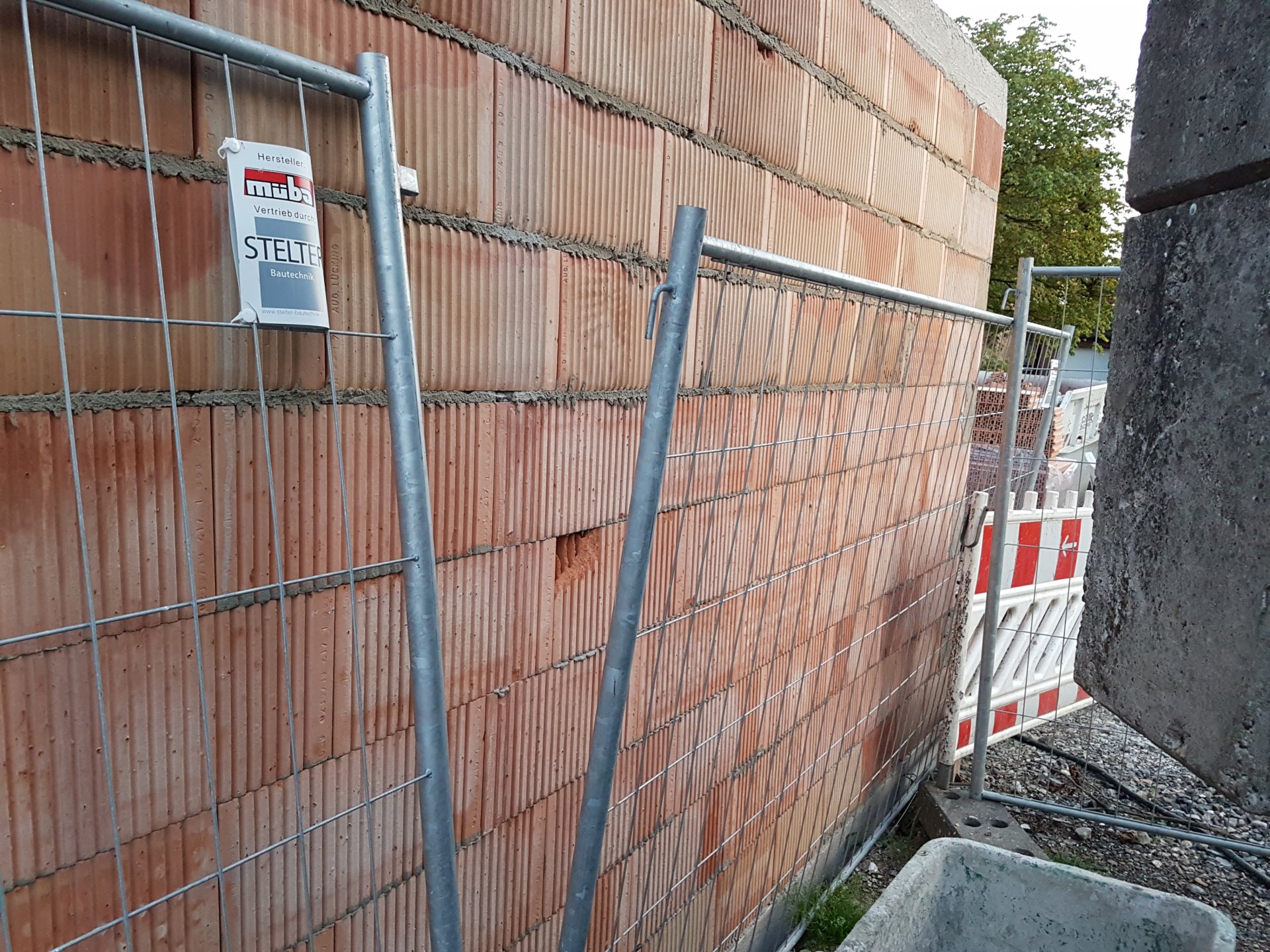

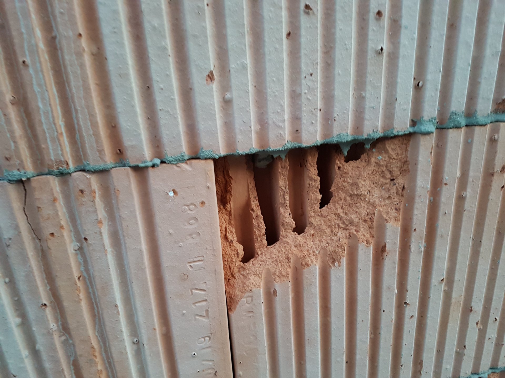

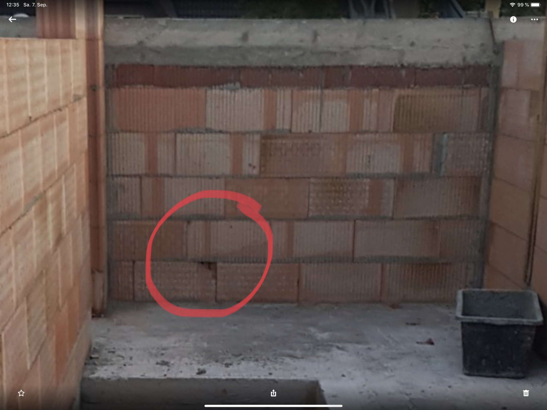

    bei Begehung des Rohbaus unseres EFH sind mir folgende abgeplatzte Stellen in dem aus Porotonstein hergestellten Außenmauerwerk aufgefallen (siehe Bilder).
    Sind solche Abplatzungen problematisch oder können die so bleiben und werden nachher beim Verputzen zu gemacht?
    Falls der Ausgleich dieser Stellen keine Aufgabe des Verputzers sein sollte, wie gehen wir am besten mit dem Thema um? Soll der Rohbauer die Steine tauschen, was ja mitten in der Mauer wohl eher problematisch sein dürfte oder reicht es, wenn diese mit Mörtel zugespachtelt werden?
    Außerdem seht ihr auf dem ersten Bild links noch einen vertikalen Riss im Stein, solche tauchen an mehreren Stellen auf, sind diese Risse normal?

    wird alles gut, macht der Verputzer mit.

    Wieder mal ein Poroton-Rohbau allererster Güte. Man beachte die fetten Lagerfugen weiter oben.

    Das würde mich auch wesentlich mehr stören, als die paar Abplatzungen/Riße, die der Verputzer locker egalisiert. Unten der Bereich ist schön geklebt, so sollte das heute bei Poroton aussehen. Warum dann oben die dicke Mörtel-Lagerfuge? Ich hoffe, die haben wenigstens Wärmedämmmörtel genommen und nicht einen billigen Mauermörtel? :confused:

    Da Kleber keine bzw. eine sehr dünne Lagerfuge hat, ist sein Dämmwert irrelevant.

    Vermutlich hat man nur den restlichen Kleber verbraucht.
    Das könnte auch HLZ einer ungedämmten Garage sein oder es wird anschließend noch gedämmt. Der Deckenbeton ist auch nicht eingepackt.

    erstmal vielen Dank für die schnellen Antworten. Dann brauche ich also nicht mehr auf den Rohbauer zugehen wegen der Risse und Abplatzungen, wenn ihr sagt das ist kein Problem.
    Zu den anderen Anmerkungen hinsichtlich der Fugen: Bei dem ersten und letzten Bild handelt es sich tatsächlich um die Außenwand der Garage für welche keine Dämmung vorgesehen ist. Bei dem zweiten Bild ist die Außenwand des OG von innen zu sehen, hier kommt nachher noch eine Klinkerfassade mit entsprechender Dämmung dran. Ich hoffe damit ist auch das Problem mit dem schlechten Dämmwert der fetten Fugen nicht so tragisch, wenn ich die Beiträge hier richtig verstanden habe oder ?

    Richtig.
    Richtig, deshalb kein oder, zumal die fetten Fugen nur in der Garagenwand zu finden sind.
