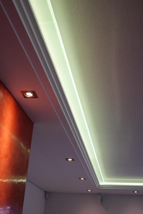

    indirekte%20belauchtung%20stuck%20bonn%20wilms1[1].jpg guten abend an alle
    bin neu hier im forum und habe auch gleich eine frage
    ich möchte gerne unsere wohnzimmerdecke neu gestalten und habe an eine abgesenkte decke gedacht
    der raum ist 5,2 x 3,6 groß und ich wollte an den wandseiten ( siehe anhang) die decke um ca.12cm absenken das alles möchte ich mit einer weißen mdf paneele machen
    meine frage ist nun wie ich das am besten machen kann, damit das leutmittel nicht direkt gesehen wird
    in anderen foren habe ich was von stuckleisten gelesen, kann ich diese auch bei einer paneele verwenden
    welche anderen möglichkeiten gibt es
    welches leuchtmittel würdet ihr empfehler led??
    achja es handelt dich hier um eine holzbalkendecke
    bin um jeden rat dankbar

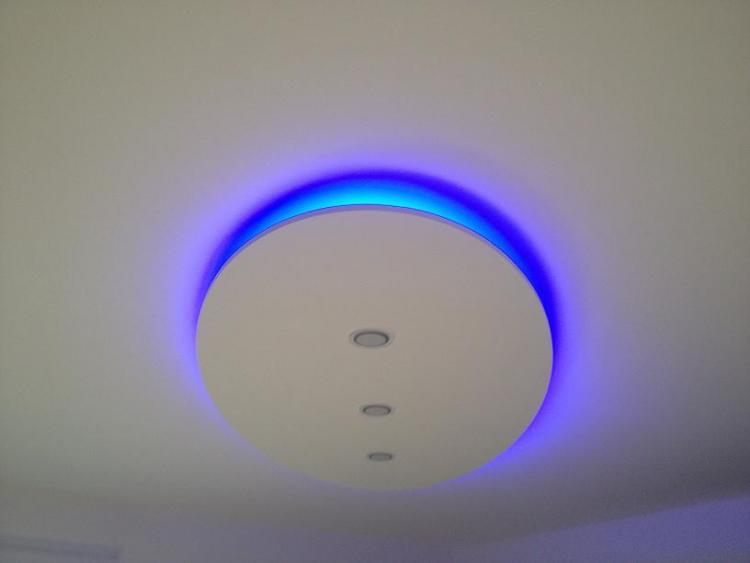

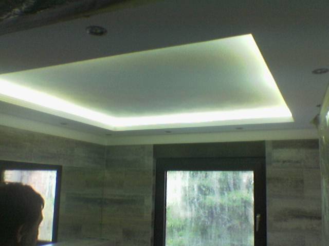

    aus Gipskarton Faltteilen
    Das gefrimmel mit Holz, Abdeckleisten , oder auch Stuckleisten wird i.d.R. unsauber gearbeitet, da franst hier und da was aus, Nahtstellen reissen gerne, Schrauben müssen retuschiert werden , und und und--------------bei Gips werden Fehlstellen einfach gespachtelt, und gestrichen.
    Das war mal mein Tipp, und nun die Hozwürmer ran .
    mal ein Beispiele aus Gips Formteile
    Peeder
    Ach ja, danke Rolf, ich mach einfach nur, Lichtplanung kann ich nur empfehlen, und dann kommen die Planer, und Fragen ob es so machbar ist.

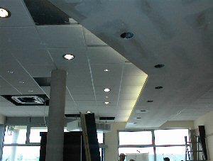

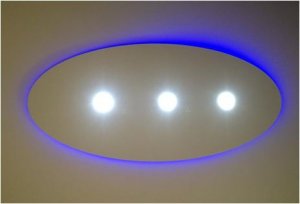

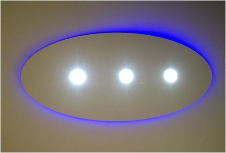

    Das habe ich für einen Kollegen hergestellt, er hat es aufgehangen. Das Segel hängt so hoch, das man die Abhänger nicht sieht, aber auch so tief, das man an die LED herankommt.
    Gezeichnet ist so etwas schnell, aber wie montieren ??
    Peeder

    Sowas hatte ich in meiner Wohnung im Wohnzimmer hängen (Hängt immer noch da) Befestigung ganz einfach: ich habe da einfach 4 M10er Bolzen in der Decke verankert und dann mit Ringmuttern alles befestigt...
    Hatte den Vorteil, das ich an die Ringmuttern auch Kinderschaukel aufhängen konnte... Oder eine Hängedecke... Hab jetzt auch wieder eine Schaukel in der Wohnung, ich mag das...
  8. #8 Gast943916, 02.02.2013
    Gast943916
    Gast943916 Gast

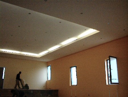

    Das Ovale hängt bei meinem Sohn an der Decke, LED auswechseln ist da kein Problem, @toni, wenn ich Montag wieder einsatzbereit bin, stell ich ein Bild ein, mit dem Zubehör das du suchst

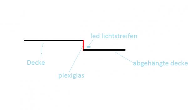

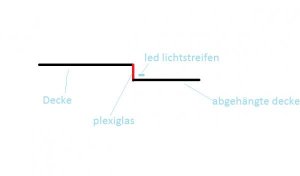

    was hält ihr von plexiglas ??
    @ gipser... an was hast du da gedacht

    so eine skizze
  12. #12 Gast036816, 03.02.2013
    mit deiner skizze ist nicht getan. LED entwickeln wärme, das muss sicher sein, wenn du das so abschliesst. LED ist zwar relativ wartungsarm, aber du kannst nicht annehmen, dass du nie da ran musst. plexi gibt es nicht unendlich, wie willst du den stoß ausbilden? wie wird plexi befestigt? das sind gestaltungsfragen. plexi verkratzt leicht, wenn du das von hinten beleuchtest, können die kratzer deutlich sichtbar werden.

    @ rolf... die wärmebildung von led leuchten ist doch nicht so hoch
    habe an dieses milchige plexiglas gedacht
    das mit den stoß und mit den und mit den reparaturen an led´s habe ich noch nicht bedacht

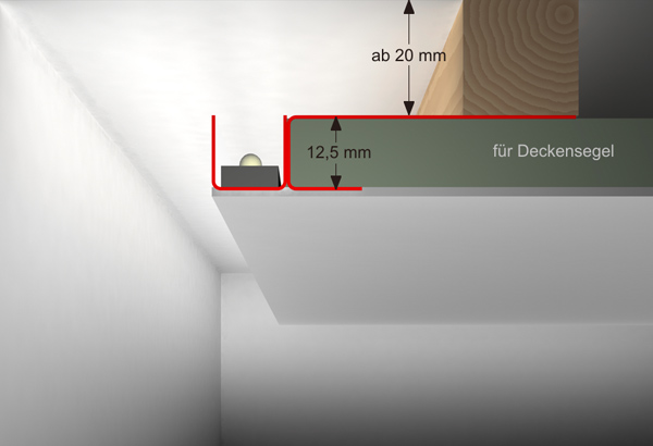

  14. #14 Gast943916, 04.02.2013
    Gast943916
    Gast943916 Gast

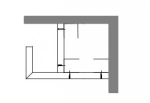

    ATTACH=CONFIG]34264[/ATTACH]
    Dieses Profil ist für ein Deckensegel geeignet
    und unten sieht man ein Fries mit mit LED in der Nut und eine Glasplatte eingeschoben, die dann von hinten beleuchtet wird

    @ gipser das große bild ist doch mit songenannten stuckprofielen gemacht oder??
    vom kleinen bild kann ich leider nix entnehmen
    @ rolf meine idee mit dem plexiglas bleibt somit nun auch weck, da erstens sich zu viel wärme entwickelt, zweitens habe ich es noch nicht geplant mit den im falle eines ausfalls der beleuchtung wie man da dran kommt

    eher ein Stufenprofil, gefaltet aus Gipskarton , das kleine Bild ist ein Aufsteckprofil , auch für Gipskarton, muß verspachtelt werden.
