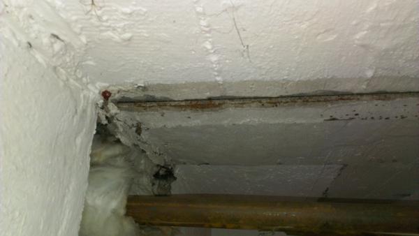

    anbei habe ich ein Foto welches entstanden ist, nachdem ich ein paar Heizungsrohre rausgeschnitten habe die nicht mehr benötigt werden.
    Das Foto zeigt die Kellerdecke aus Beton und einen Stahlträger der eigentlich auf der Wand aufliegen sollte.
    Wie man sieht, scheint er aber nicht aufzuliegen, weil der entsprechende Stein für die Durchführung der Heizungsrohre entfernt wurde.
    Unser Haus ist Baujahr 1959, wir selbst wohnen nunr schon gut 7 Jahre drin, bisher ist natürlich noch nichts passiert.
    Die Heizung und auch die Rohre sind schon sehr lange drin, ich gehe davon aus seit Anfang an.
    Frage zu diesem Träger:
    Macht es Sinn das in Ordnung zu bringen ? Hierzu sollte sich das ein Fachmann anschauen, ist klar...
    Was könnte im Worst-Case passieren wenn man es nicht tut ? Ich denke mal nichts, aber da ich persönlich auch kein Pfuscher bin stehe ich darauf ordentliche Arbeit zu machen und solche Dinge nicht so zu lassen.
    Persönlich gehe ich davon aus das dieses Loch nachträglich hergestellt wurde, welche Pfeife baut schon ein Haus und einen Stahlträger so ein....
    Vielen Dank schon mal vorab für hilfreiche Antworten.

    das problem kann sich nur vor ort ein statiker anschauen und dir einen lösungsvorschlag erarbeiten.

    Nach dem Foto ist es eine übliche Siedlungshaus-Ortbetondecke.
    Das Wort Träger soll Dir ein Fachkundiger erläutern, siehe #2

    Es könnte auch eine Decke mit Stahlbetonholdielen und doppel-T-Trägern sein.
    Ist die Wand das Endauflager des Träger´s ?
    Frage zu Deiner Beruhigung bitte einen Statiker vor Ort.

    Statiker meinte:
    - Oh, das sieht nicht normal aus....
    Zur Behebung:
    - Anheben des Stahlträgers mit Stütze
    - Einbau eines neuen Steins
    - sauber verfugen mit Mörtelklasse III
    - nach ein paar Tagen die Stütze wieder entfernen...
