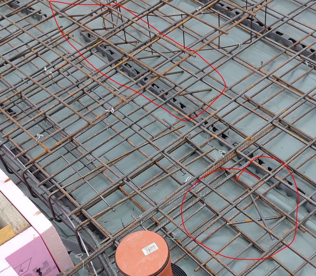

    Hallo in die Runde,
    es gibt Stellen in der Bewehrung an meiner Bodenplatte, an denen die abgetrennten Reststücke nicht rausgenommen oder zumindest vom Boden hochgebunden sind (Bild). Die Bewehrung ist gemäß Statik gelegt und die Platte betoniert (25cm, C25/30 XC2, gemäß Statik). Aufgefallen ist es mir erst im Nachhinein beim Bilder sortieren. Sind 3 bis 4 Stellen.
    Ist hier wegen Kontakt der Stahlreste vom Boden bis in die Matten hinein mit deutlichen Lebensdauerproblemen zu rechnen? Nehme ich es da zu genau? Kann mir jetzt nicht vorstellen, dass sich dort der Rost wie eine Zündschnur durch die Reststücke in die Bewehrung frisst und die Platte in 20 Jahren in zwei Teile knackt (und das Haus gleich mit). Stelle mir eher vor, dass sie jetzt "nurnoch" 70 anstatt 80 Jahre hällt.
    Kann da jmd. aus Erfahrung eine Einschätzung geben?
    Vielen Dank und Grüße

    Ist zwar unschön, aber stellt keine Gefahr dar insofern du keinen belasteten Boden oder sonstige erhöhte chem Angriffe aus Wasser hättest.

    Es ist immer schlecht wenn einem im Nachhinein Sachen auffallen.
    Ich nehme an es ist kein WU-Bauteil. Wenn doch dann hätte ich schon Bauchschmerzen damit.

    Das ist kein WU Yilmaz , dafür ist die Bewehrung hier nicht ausgelegt.

    @SIL: Der Bauplatz ist in einem Wasserschutzgebiet und laut Baugrundgutachten wurden keine Hinweise auf eventuelle Altlasten oder Auffälligkeiten gefunden.
    @Yilmaz: Die Bodenplatte ist keine WU-Ausführung.
    Ja, unschön trifft es. Absolut unnötige Fehlerquellen dachte ich mir als ich es realisiert habe, aber da war der Kuchen ja bereits gebacken.
    Nach eurer Entwarnung (und damit beendeter Panik:eek:) kann es ja aber guten Gewissens mit dem Bau weitergehen.
    Für das nächste Mal Augen auf und Hirn ein.
    Vielen Dank!
