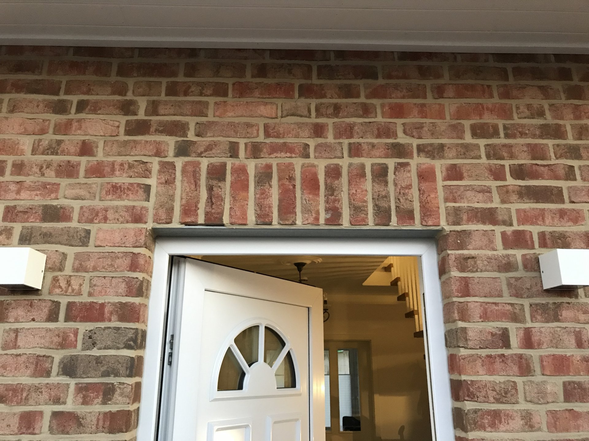

    Wir haben vor ca. 1,5 Jahren ein EFH mit zweischaligem Mauerwerk durch einen Generalunternehmer errichten lassen.

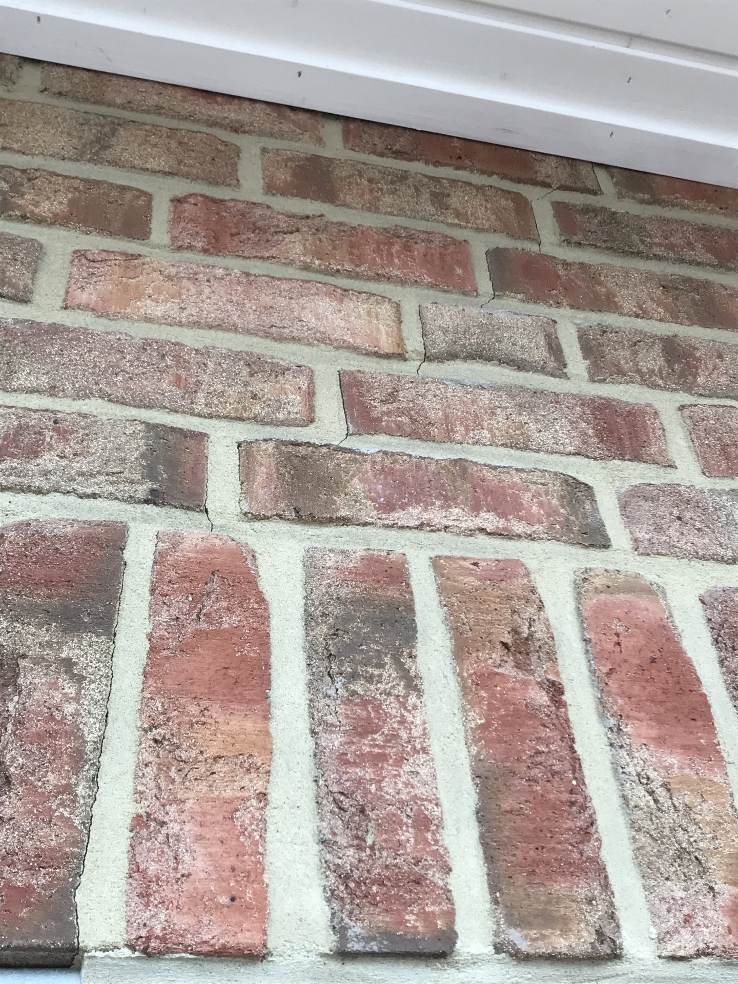

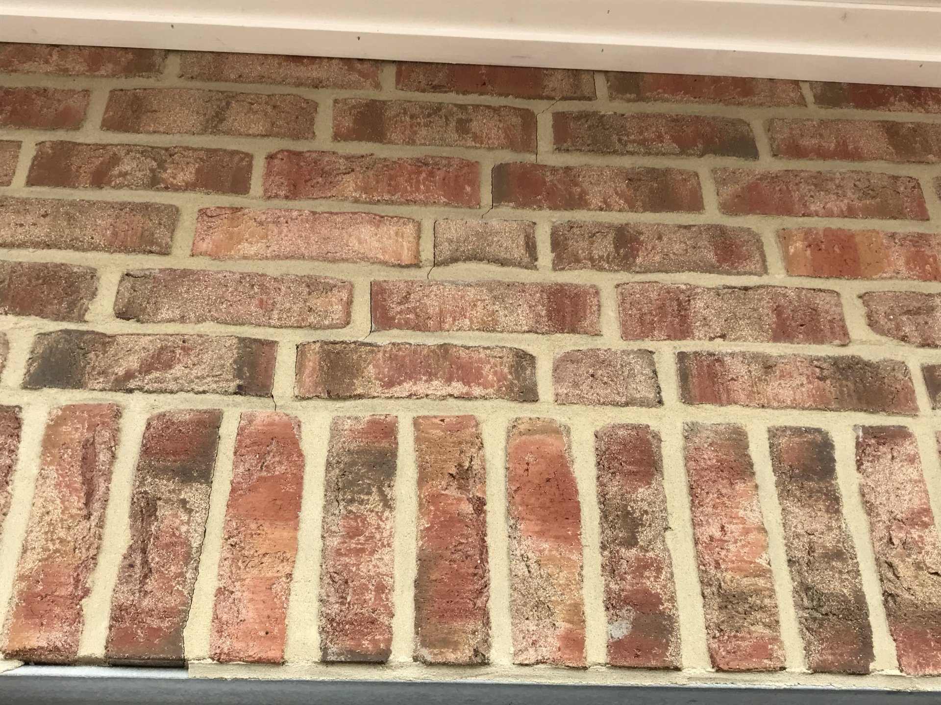

    Heute bemerkte ich über der Hauseigangstür beginnend, einen abgetreppten Riss in der Fuge, der sich bis zum Dachkasten fortsetzt.
    Ein Teil der Fuge über dem Türsturz ist sogar herausgefallen.
    Das Verblendmauerwerk wurde direkt auf das Fundament gesetzt. Die Fassadenlänge beträgt 11,15m (Nordseite). Eine Dehnungsfuge an den Hausecken existiert nicht.
    Ich hoffe inständig, dass es sich nur um einen harmlosen Riss handelt, der im Rahmen der Setzung bei Neubauten häufig vorkommt.
    Vielen Dank für Eure Beiträge.
    Besten Gruß und frohe Weihnachten.
    Matthias

    Da hat es sich noch was gesetzt. Solanger der Riss nicht größer wird. An der fehlende Dehnungsfuge, die nicht nötig, wäre liegt es nicht.

    Was soll sich da gesetzt haben?
    Das hat wohl eher was mit thermischer Ausdehnung und der Befestigung des Winkeleisens am Hintermauerwerk bzw. Sturz zu tun.
    @SIL könnte da mit etwas mehr Infos schön was zu sagen.
    Schlimm ist das aber nicht...

    Das kann ich unterschreiben, ich musste das Bild erstmal vergrößern um den Riss überhaupt zu sehen.
    also da fällt euch auf keinen Fall der ganze Klinker entgegen oder sonstiges.

    Wird schwierig, wenn nicht entsprechend befestigt wurde - wird dann immer wieder reißen.

    Du spielst auf die Hausbreite an? Ich würde eher drauf tippen, dass mit dem Halfenwinkel was schief gelaufen ist.
    Hab das gleiche am Garagentor und da liegt es am Winkel - die Breite war da völlig innerhalb der Norm.

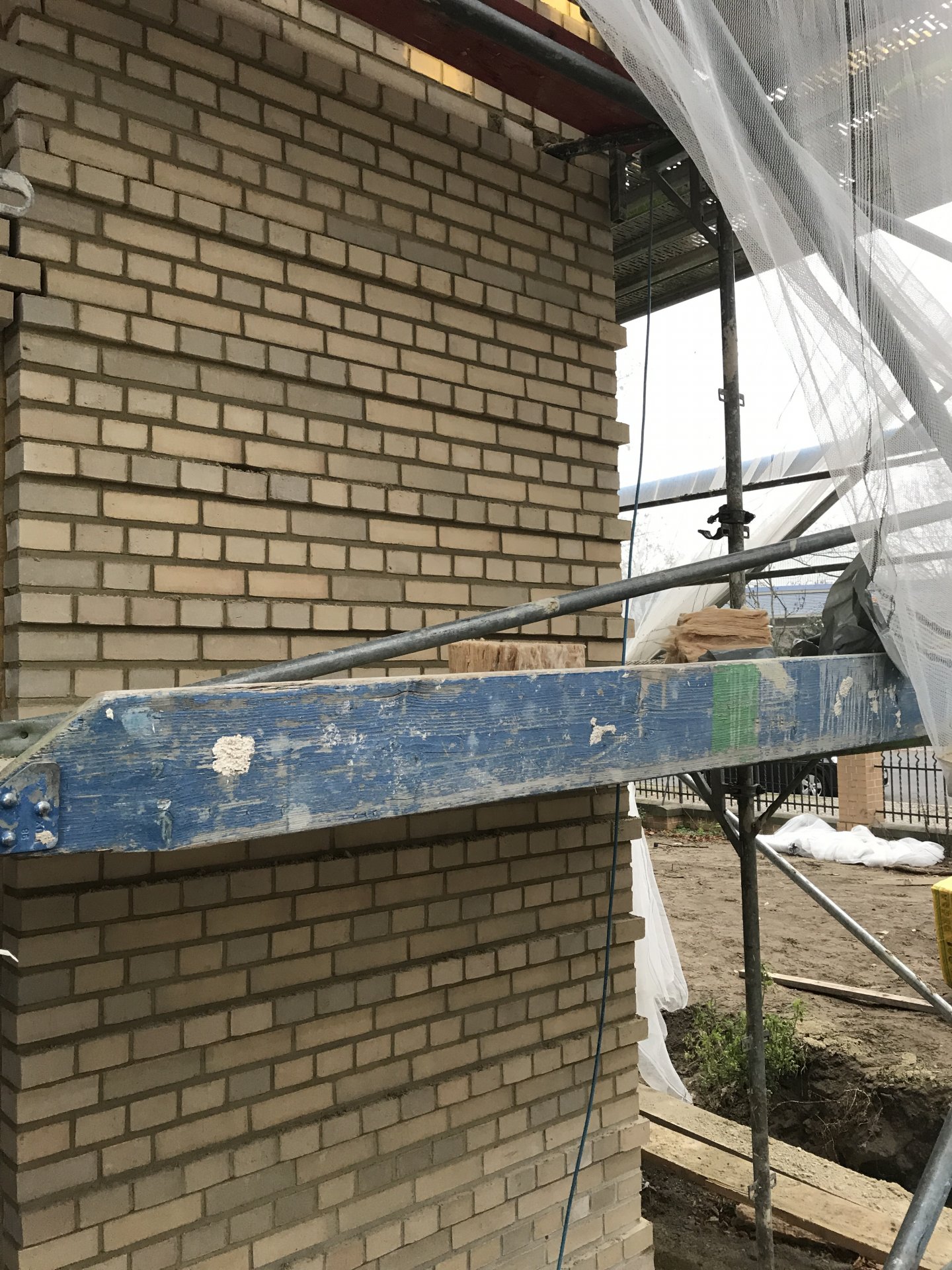

    Naja kann schon auch an dem Winkel liegen, aber dann hätte man halt genug neben der Tür nochmal eine Dehnungsfuge, z.B. Zickzack machen können.
    Hier so geht’s gerade auf meiner Baustelle, ganz links am Fenster sieht man die noch offene Dehnungsfuge.

    Jop, ich überlege, ob ich da bei mir auch nochmal elastisch und besandet ausführe - muss aber halt farblich passen, sonst lieber den minimalen Riss.

    Ja das mit dem Besanden ist immer ein Glücksspiel.

    Was genau könnte denn bei der Montage des Winkeleisens schief gelaufen sein?
    Anbei noch mal ein Foto, das einen größeren Ausschnitt des Verblendmauerwerks um die Eingangstür zeigt.
    Seht ihr hier eine fehlerhafte Ausführung, z.B. fehlende Dehnungsfuge etc.?

    Das liegt nicht an dem Sturz, der kleine Rest Kliniker über der Tür wirkt wie ein Gelenk der beiden Wandhelften rechts und links.
    Wir haben bei den kritischen Bereichen, bei denen wir uns nicht sicher waren, noch zusätzlich eine Lagerfugenbewehrung mit eingelegt.
    Im Grunde kann es Dir auch egal sein, wo genau der Mangel herrührt. Du musst ja nur den Riss bei der Baufirma anzeigen.
    Dass es an den Hausecken keine Bewegungsfugen gibt, ist jedenfalls nicht fachgerecht, würde ich aber auch bei mir wahrscheinlich weglassen, weil ich die hässlich finde.

    Ich hab nur einen solchen Riss an einer Stelle, wo eben ein solcher Winkel montiert ist - alle Fensterstürze sind ohne Eisen hergestellt worden. Nirgendwo so ein Riss...
