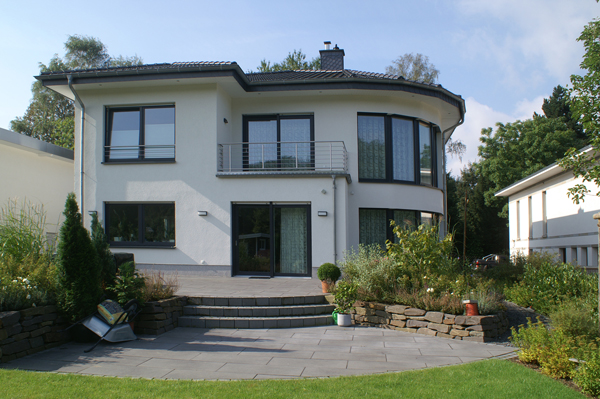

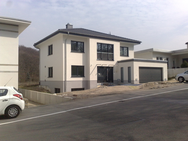

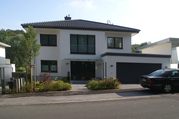

  20. #40 Baufuchs, 22.10.2014
    Baufuchs
    Baufuchs Gast
    Hier siehst Du mal wie es richtig geht.´
    Links hat ca. 1,20m abgegraben und mit L-Elementen abgefangen. Fugen zu Nachbar rechts wurden abgedichtet.
    Rechts hat später aufgefüllt bis OK Lichtschächte, abgeböscht gegen L-Elemente Nachbar.
    Gesamte Ausführung wurde in der Planungsphase zwischen Links + Rechts abgestimmt.
    Auf Foto der Hausrückseite (unteres Bild) ist die Abböschung zu sehen.
    (OK Terrasse ist OK Lichtschacht auf dem Frontfoto)
    Nachtrag:
    Da an der linken vorderen Hausecke von "Rechts" der Platz für eine baurechtskonforme Abböschung zu knapp war,
    haben wir aus der Not eine Tugend gemacht und ums Eck den Keller freigelegt und haben dort ein per Lichtgraben
    belichtetes Arbeitszimmer eingeplant.
    Fertig sieht das von vorn so aus:
