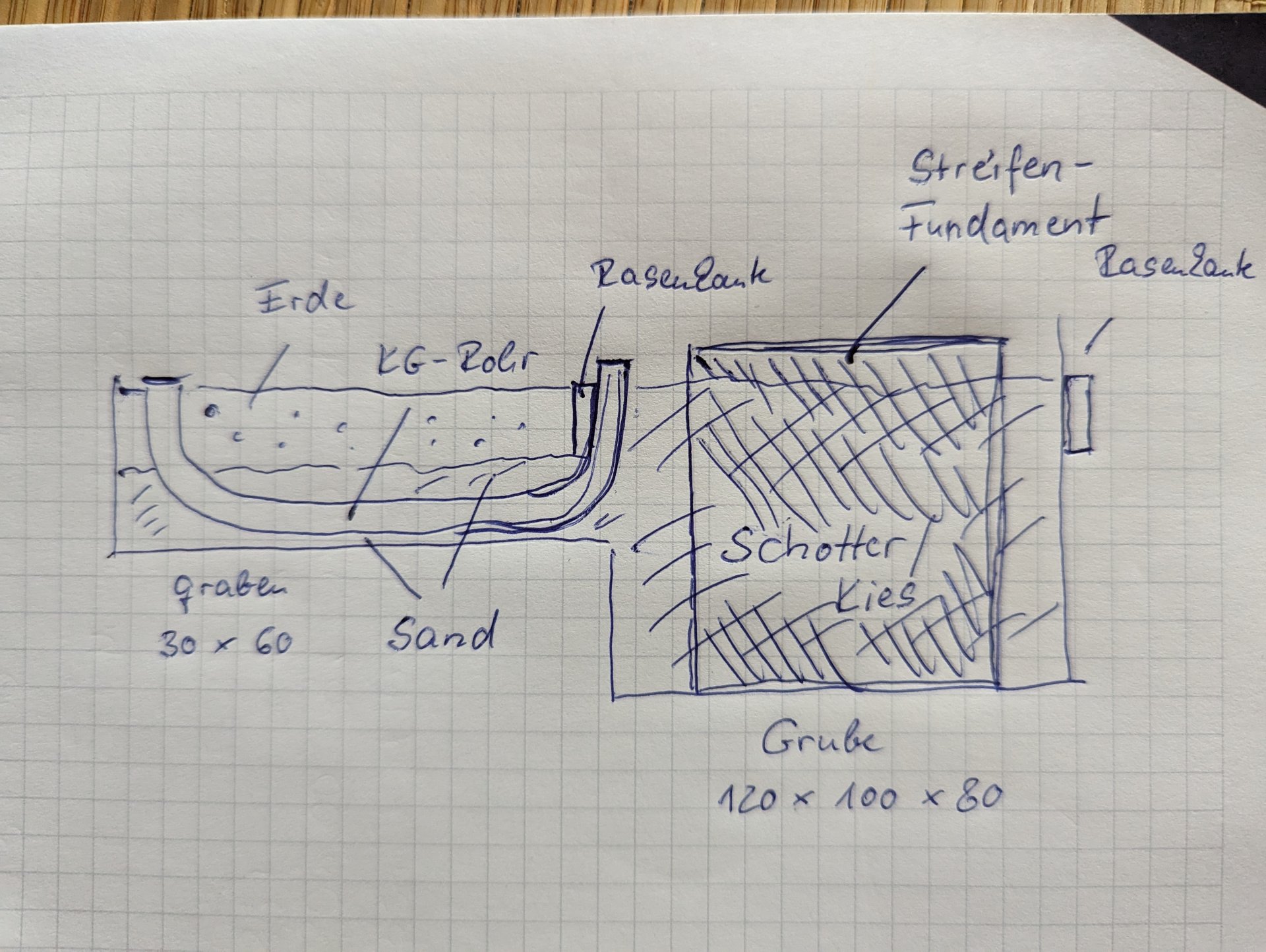

    Folgende Frage an die Experten:
    Für meine Wärmepumpe muss unterirdisch ein KG-Rohr für die Versorgungsleitungen im Sand verlegt werden.
    Der Graben für das Rohr mündet in die Schottergrube unter dem Außengerät, in der die Streifenfundamente stehen.
    Wie kann ich den Sand vom Schotter abgrenzen und gleichzeitig das KG-Rohr durch die Abgrenzung führen? Sodass der Sand nicht in den Schotter gespült wird?
    Grube, Graben und Fundamente sind schon fertig. Rohr und Verfüllung fehlt noch.
    Handskizze im Anhang.
    Vielen Dank im. Voraus

    Solange der Schotter einen Nullkorn Anteil hat und ordentlich verdichtet ist, ist das nicht nötig.

    Danke für die Antwort.
    Laut Fundamentplan soll dort aber grober Schotter/Kies in die Grube, wegen Versickerung.
    Der hat also keinen Nullkorn-Anteil und wird auch nicht verdichtet...

    Hast recht, ich war eben gedanklich bei STS.
    Schotter in Geotextilvliess einschlagen.

    Ok, das Vlies klingt gut.
    Ich nehme dann mal Geotextil mit 300g/m2 und versuche, das zwischen Schotter und Sand zu positionieren und dann beiseits gleichmäßig zu verfüllen.
    Das Rohr müsste ich dann durch das Vlies führen und die Öffnung wieder mit Klebeband verschließen.
    Hoffe, das funktioniert.
    Vielen Dank schon mal.

    Auf der Sandseite mit einem zusätzlichen Streifen Vliess großzügig umwickeln und den Sand so einbauen, dass es nicht weg kann.
    Klebeband nicht nötig. Das ist keine Dampfbremse.
    KG ist übrigens nicht UV beständig und sieht mit der Zeit scheiße aus, wenn es oberirdischen rausguckt.
    Bleib damit ein paar cm unterm Schotter, mach einen Deckel mit Bohrung für die Kabel drauf und Deck dann mit Schotter ab.

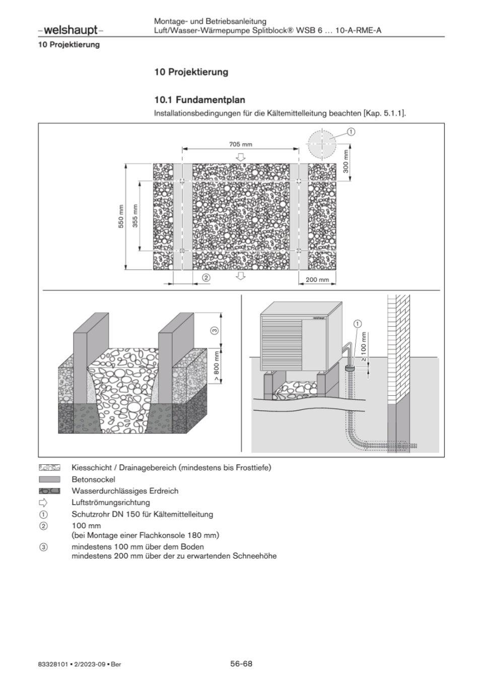

    Wegen KG-Rohr:
    Soll laut Fundamentplan mindestens 10 cm OBERHALB des Kies enden, damit die Kabeldurchführung/Ringraumdichtung nicht unterirdisch liegt...
    Gibt es was schöneres und UV-Beständiges für das letzte Stück, was mit KG-Rohr kompatibel ist?
    Fundamentplan im Anhang.

    In deiner Skizze sah das so aus als wärst du mit dem KG nur außerhalb des Gebäudes. Mit Versorgungsleitungen hätte ich jetzt auch erstmal nur an Kabel gedacht.
    Ringraumdichtung setzt du hoffentlich in der Wand.
    PE-Rohr im gleichen Durchmesser würde in die Muffe passen.
    Wenn du mit dem Rohr unter deiner Wärmepumpe rauskommst, ist das vielleicht auch nicht so wild.

    Ja, das KG-Rohr befindet sich nur außerhalb des Gebäudes. Der Installateur baut aber noch beidseitig eine Dichtung in das Rohr ein, damit es nicht voll Wasser laufen kann und die Rohrdämmung flutet.
    Aus dem Haus müssen wir leider oberirdisch gehen, auch durch eine RR-Dichtung.
    Draußen decke ich das KG-Rohr dann mit einer Edelstahl-Abdeckung ab, bevor es in die Erde geht.
    Bohren durch Bodenplatte/Frostschürze nach außen ist wegen der Leitungsverlegung nicht möglich.
    Noch eine Frage zu dem Vlies:
    Wäre es nicht besser, den Sand im letzten Teil des Grabens (vor der Schottergrube) mit dem Vlies einzupacken?
    Dann würde der Sand hoffentlich im Graben bleiben.
    Wenn ich den Schotter in Vlies einschlage, hätte ich Sorge, dass mir trotzdem noch Sand in die Grube gespült wird - am Vlies vorbei...
    Grüße und Danke
    Marco

    Dann Schlag einfach beides ein.
