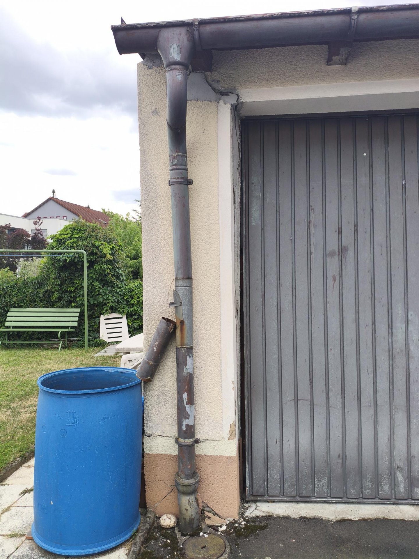

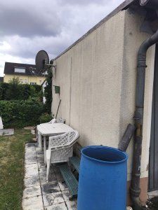

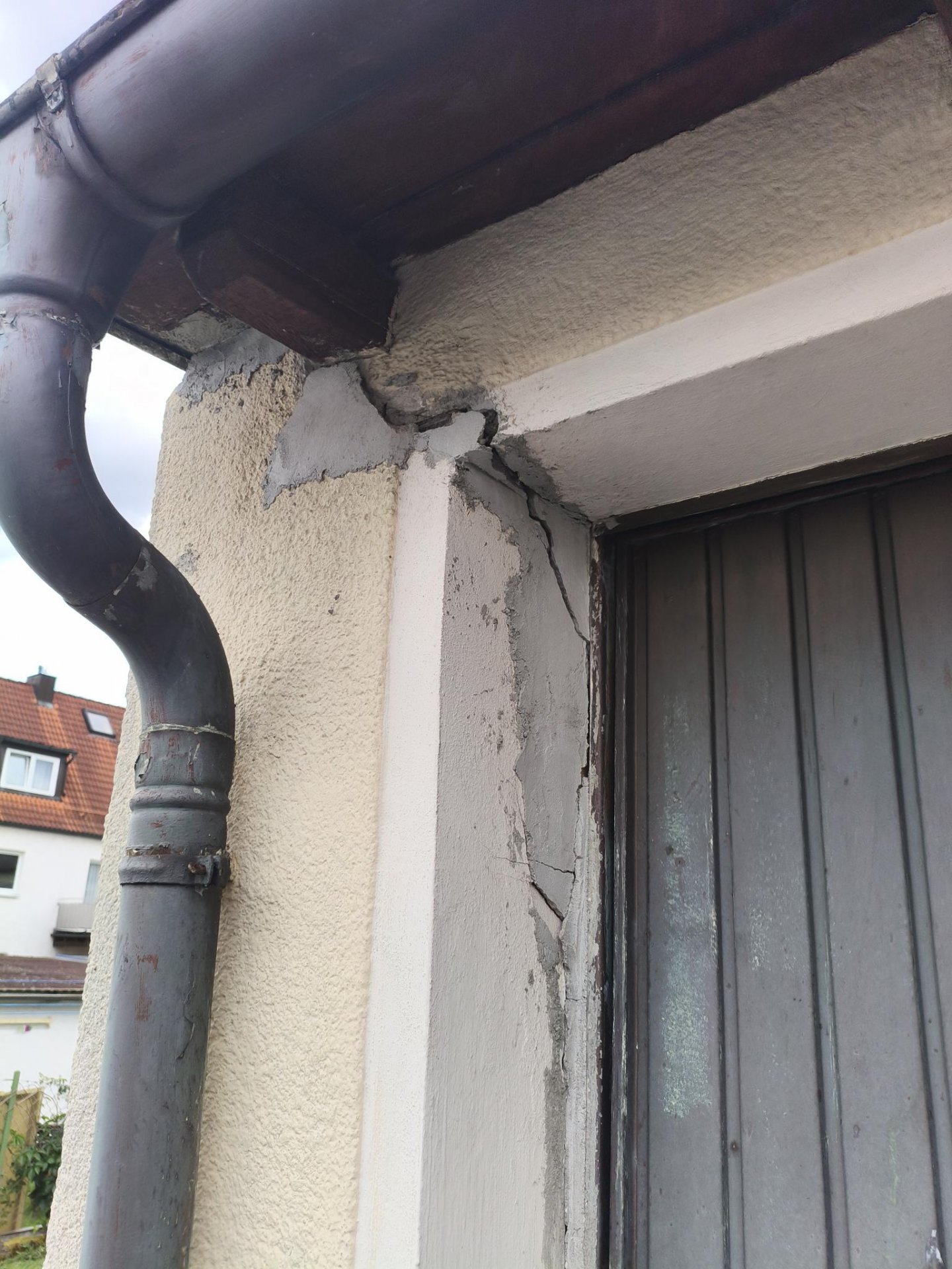

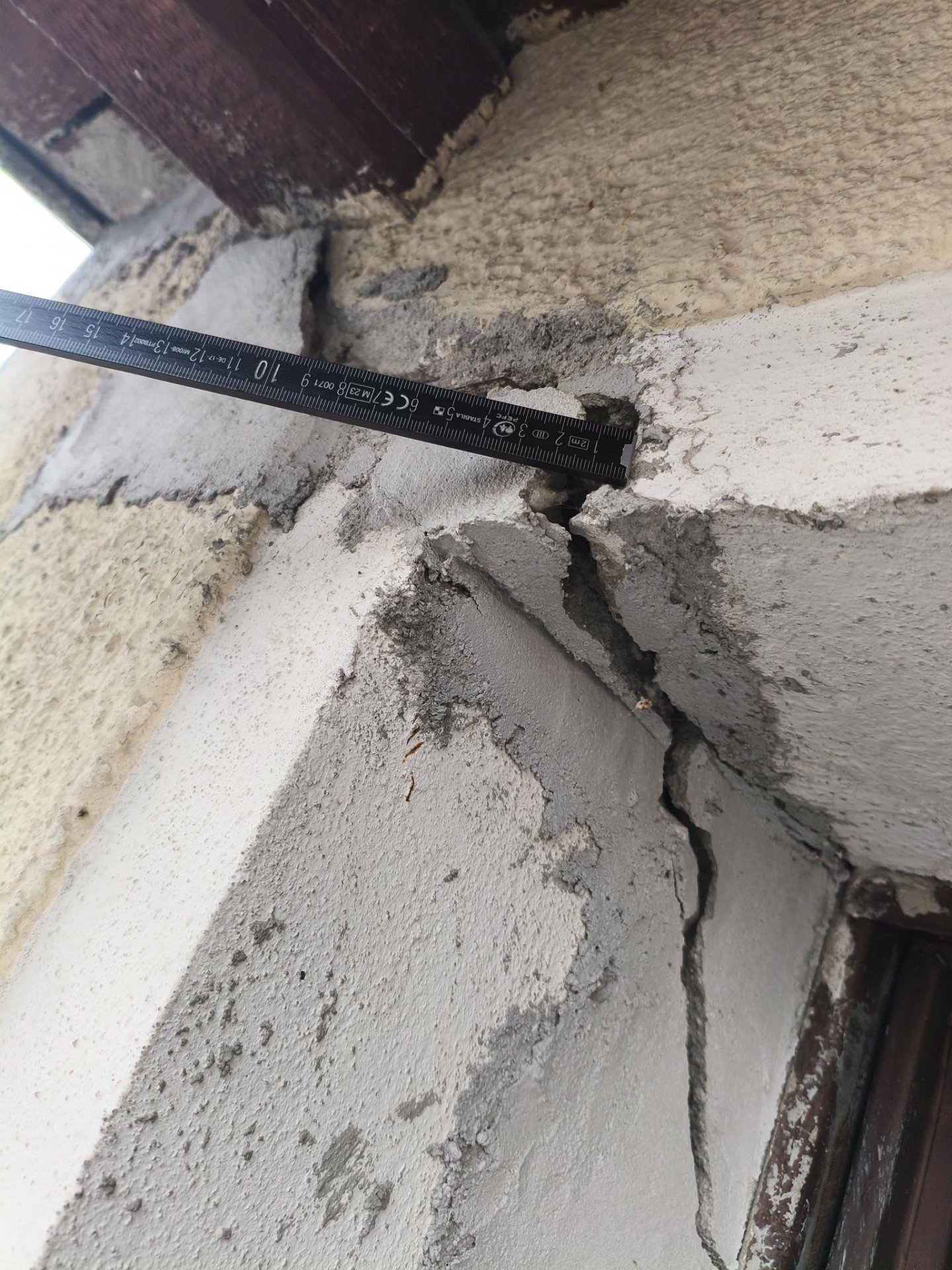

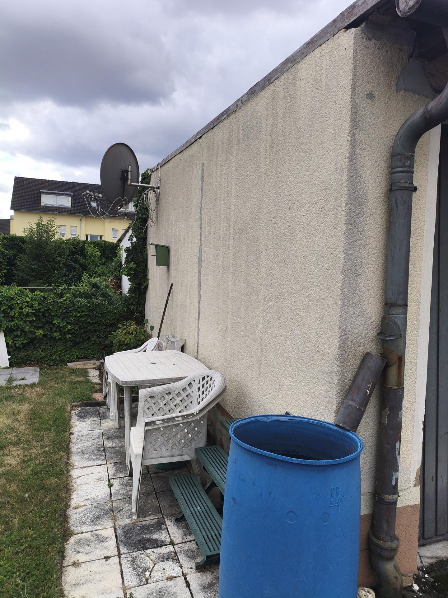

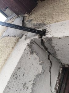

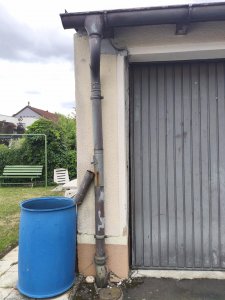

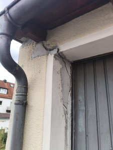

    ich möchte heuer noch das Dach von einer 3-fach-Garage erneuen lassen und eine PV-Anlage darauf errichten. In diesem Zuge ist mir aufgefallen, dass der Riss an der linken Außenwand mittlerweile zwei Zentimeter groß ist. Die zwei Zentimeter sind über die letzten 10 Jahr entstanden. Die Mauer neigt sich mittlerweile um ein Grad nach außen. Als wie schlimm würdet ihr die Situation einschätzen und welche Maßnahmen zur Stabilisierung könnt ihr mir raten? Ich dachte da an einen stabilen Stahleckwinkel, den ich übers Eck mit großen Schrauben verankere.
    Im Anhang Bilder vom Zustand. Würde mich über Antworten freuen.

    sichtbares Versagen des Tragwerks
    Ursache finden (nur konstruktiv „damals“ oder auch Fundament etc.)
    Sanierung sauber planen
    (Teil) Abriss Vermutlich mind nen halben Meter um die Ecke drum herum
    Stützen und neue Konstruktion einbringen je nach dem was als Fehler gefunden wurde
    für so ein untergeordnetes Bauwerk vermutlich eher Wirtschaftlich nicht sinnvoll
    das ist so wie ein kleines Hansaplast über die Platzwunde
    schadet nicht, bringt aber auch nicht viel
    Waschbetonplatte unten, baustuetze rein, leicht auf Spannung bringen und so den Balken (sparren?) entlasten
