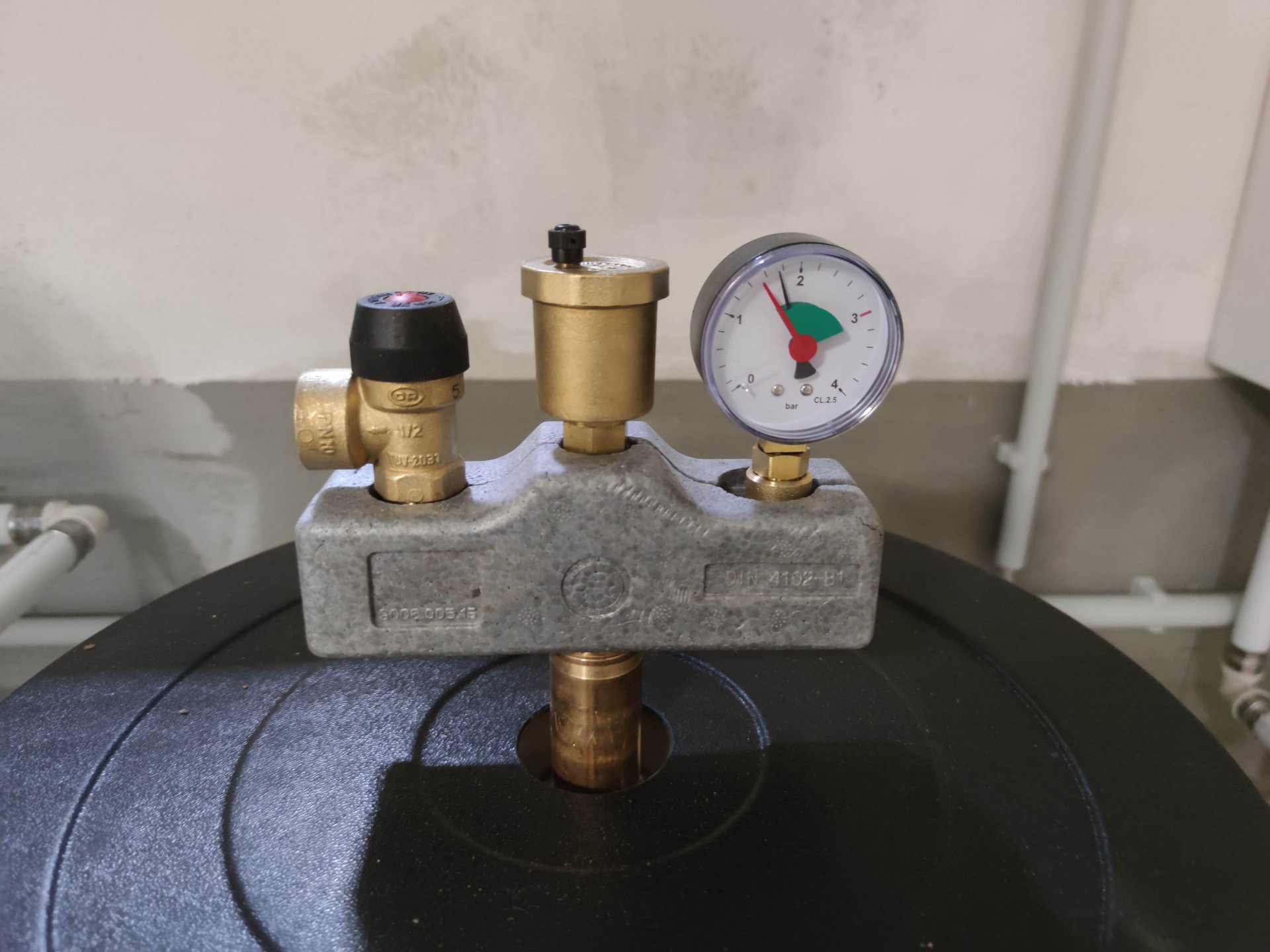

    Mahlzeit.
    Wir haben eine Wärmepumpe installiert bekommen.
    Am Pufferspeicher wurde eine Sicherheitsgruppe installiert mit Manometer, Schnellentlüfter und Sicherheitsventil.
    Der Ablass des Sicherheitsventils wurde offen gelassen, also ohne Anschluss an eine Leitung.
    Laut dem Monteur wäre das ok und kann auch so bleiben.
    Vom Grundgedanken her ist es doch so, dass hier Wasser entströmt, wenn zu viel Druck im System ist oder?
    Dann würde in einem solchen Fall ja das Wasser unkontrolliert in den Raum sprühen, oder sehe ich das falsch?
    Wenn ja, ist denn solch eine Montage wirklich üblich oder schließt man das dann nicht an sodass es in ein Waschbecken einlaufen kann?
    Auch wenn der Fall natürlich eher unwahrscheinlich ist möchte ich natürlich nicht den ganzen Raum versaut haben wenn doch mal was passiert.
    Hab mal ein Bild angehängt zum besseren Verständnis. Falls weitere Details zur Anlage nötig sind kann ich gerne noch Input bringen.
    Danke.

    Ist denn da ein Waschbecken direkt daneben ? Falls ja, klar kannst du das machen !
    Oder einen Winkel, Stück Rohr und nen großen Eimer drunter
    ja
    ja
    Es geht eher darum dass dir die (teure) WP nicht platzt bzw. Defekt wird
    Die paar Liter Wasser aufwischen sind ein winziger kollateralschaden wenn der Fall eintritt dass das Ventil
    Öffnen muss

    ...und vor allem soll das Abblasen des Si-Ventils nicht unbemerkt bleiben. Das ist ein ernster Störfall, der Reaktionen erfordert.
    Anders liegt die Angelegenheit bei der Absicherung eines WW-Speichers, bei dem das Ventil bei jedem Aufheizen etwas tröpfeln soll.

    Ok, dann beruhigt mich das schon ein Stück weit.
    Es wäre das Waschhaus nebenan, da führt auch schon die Leitung des alten Sicherheitsventils rüber, könnte man ggf daran anschließen.
    Da müsste man aber um paar Ecken rum, um das halbwegs vernünftig zu verlegen.
    Da wäre die Option mit dem Winkel und Eimer Wasser drunter wahrscheinlich die sinnvollere und einfachere Lösung.
    Ich wusste nicht, dass es da "nur" um ein paar Liter geht. Das ist dann ja schon überschaubar. Denke ich werde es dann so umsetzen.

    In der Praxis wird es da um 0 Liter gehen, da das Ventil nie öffnen sollte, außer zur regelmäßigen Funktionsprüfung.
    20 Liter Baueimer drunter und gut ist
