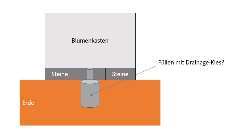

    ich plane derzeit drei große Blumenkästen auf meine Terrasse zu setzen. In der Vergangenheit stand dort ein Hochbeet, daher muss die Fläche neu gepflastert werden. Jeder Kasten hat die Abmessungen von 90x35x90.
    Folgende Vorgehensweise hatte ich mir überlegt.
    - Als "Fundament" für die Kästen sollen Steine (30x10x8) verwendet werden, die auch als Rastenkante dienen
    - Jeder Blumenkasten hat ein Loch im Unterboden, diese Aussparung würde ich auf die Pflastersteine übertragen
    - Der Boden unterhalb des Beetes ist stark verdichtet worden, sodass Wasser in diesem Bereich schlecht versickert
    - Im Erdboden würde ich mit einem Erdbohrer ein ca. 40cm tiefes Loch mit einem Durchmesser von 11cm bohren
    - Das Loch im Erdboden würde ich mit Drainagekies auffüllen, damit das Sickerwasser einen größeren Puffer hat bzw. mehr Zeit zum Versickern
    Wie ist Eure Meinung zu diesem Ansatz?
    Viele Grüße
    Viktor

    Wird effektiv Staunässe verhindern!
    Überwintert alles draußen? Wenn nicht, dass könntest du dir 3 Steine zur Seite legen und im Winter die Steine austauschen. Dadurch stört das Loch nicht...

    Danke für Deine schnelle Rückmeldung. Tendenziell eher gröberen Kies verwenden, oder? 8-16mm oder sogar 16-32?
    Wenn die Blumenkästen einmal mit Blähton und Erde gefüllt sind, hatte ich nicht mehr vor diese zu bewegen. Diese sind auch extra aus Fiberglas, sodass sie im Winter draußen stehen bleiben können.

    32 finde ich persönlich zu grob/groß. Wenn du bei der Lieferung ein paar Ausreißer hast, dann bekommst du die Steine nicht ins Loch. Wobei Lieferung... du brauchst ja klar nur kleine Menge. Nimm dir einen Kies deiner Wahl- ich würde den kleineren nehmen.
    Überlege dir mal, ob du nicht ein KG-Rohr oder ähnliches als Schalung nimmst, damit der Boden links/rechts sich nicht zu sehr setzt.

    Das ist ein guter Tipp. Ich habe gerade gesehen, dass es ja sogar KG-Rohre mit einem Durchmesser von exakt 110mm gibt. Die würde ich dann passend längen, in das Loch setzen und das Rohr im Inneren mit Kies (8-16mm) füllen. Erscheint logisch.
    Wie sollte ich den seitlichen Zwischenraum zwischen Rohr und Erde füllen? Einfach mit Sand?

    Idealfall Sand, da Steine bei Verdichtung das Rohr beschädigen könnte.
    In deinem unkritische Fall sehe ich das unkritisch :)

    Ich würde das Rohr weglassen und statt dem Drainagekies Schotter 0-32 oder alternativ 0-16 nehmen. Den kannst du dann mit dem Fäustel oder einem Stück Kantholz verdichten. Hält auch gut und du hast keine Zwischenräume zwischen Rohr und Boden
