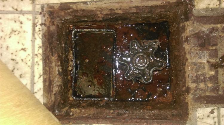

    Ich habe einen Ablauf im Keller , der ziemlich stinkt. image.jpg .
    Wie im Bild zu sehen ist, befindet sich da ein Rad.
    Was muss ich tun, damit es nicht mehr stinkt?
    Wofür ist das Rad?
    Wie sieht die ganze Konstruktion aus?
    Danke für eure Hilfe.

    Läuft das Wasser da auch ab?
    Schonmal einen Eimer frisches Wasser drauf gekippt?

    Säubern. Komplett, auch den Geruchsverschluss.
    Ist eklig, aber nötig.

    das müsste mal gereinigt werden. Links ist ein Bottich den du rausnehmen kannst. da wird schon was drin sein was auch verantwortlich sein kann das es stinkt. Dann man mit einem Wasserschlauch ordentlich ausspritzen.
    Das Rad was du siehst ist eine Absperrung. Normalerweise kann man am dem Rad den Bodenablauf zudrehen um bei einem rückstau des Kanals keine Überschwemmung zu bekommen.
    Ich vermute aber mal stark das der nicht mehr zu drehen geht

    Müsste das nicht normalerweise trocken sein?
    Wo müsste das Wasser denn hinfliessen?
    Ist da irgendwo ein Loch, das man säubern müsste damit das Wasser erstmal abläuft?
    Oder muss da immer Wasser drin sein?

    Ja da sollte ein Loch sein. Das ist ein Bodenablauf der an deinen Kanal angeschlossen ist. Und ja es sollte immer Wasser drin stehen. Das Wasser fließt somit in den Kanal. Wenn kein wasser drin steht ist das Loch quasi offen und die Kanalgase strömen aus. Da ist ähnlich wie beim Waschbecken ein Sifon verbaut

    Den Einsatz habe ich schon rausgenommen und gesäubert. Zusätzlich habe ich noch ein spülmaschinentabs reingeworfen

    dann sollte das Wasser welches du rein kippst, gut ablaufen. Falls nicht ist der Ablauf teilverstopft

    Das ist ein Bodenablauf mit Rückstauschutz (Drehfix) würde in wieder in Funktion setzten sonst schwimmt beim nächsten Rückstau der Keller.

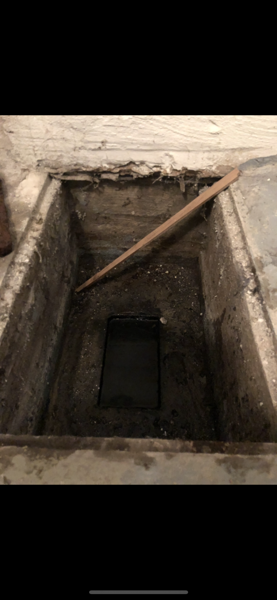

    Schönen Guten Abend,
    das Thema ist zwar schon vor einiger Zeit behandelt worden, aber ich hätte hierzu auch noch die ein oder andere Frage
    So einen Verschluss, wie auf dem Foto von (Templer 2) habe ich auch im Keller.
    Als wir das Haus vor einem Jahr gekauft haben, lag dieses Hinweisschild dabei.
    Seit ca.2 Monaten, muss ich alle 3-4 Tage drei 10 Liter Eimer abgestandenes Wasser, aus dem Schacht rausholen. Was mich nur wundert, dass sich auf der gegenüberliegenden Seite von dem Rad, ein Rohr befindet, was allerdings nicht aus der Hauswand rausgeht, sondern ins innere des Hauses und hier immer wieder Wasser nach drückt, so dass ich gar nicht die Möglichkeit habe, den Bereich komplett vom Wasser zu befreien. Inzwischen habe ich herausgefunden, dass von unserem Waschbecken, was ca.5-6mtr in einem anderen Raum, von der besagten Stelle entfernt ist, hier das Wasser hinleitet. Ich habe nun schon etliche Eimer Wasser rausgeholt und es wird nicht weniger.
    Es stinkt nach faulen Eiern, sobald das Wasser in Bewegung kommt.
    Inzwischen wurde schon auf unserer Hofeinfahrt der Übergabeschacht entleert und die Abwasserleitungen überprüft, nichts gefunden.
    Vielleicht hat ja noch jemand eine Idee, wo das Wasser eventl. herkommen könnte.
    Vielen Dank!

    Ich hatte noch vergessen zu erwähnen, dass die Verbindung vom Waschbecken in den Schacht, im Bauplan eingezeichnet sind.
    Und beim Ausschöpfen, habe ich noch einen Muffenstopfen gefunden, der passend auf das Verbindungsrohr, welches zum Waschbecken führt.

    auf dem 3. Bild sieht es meiner Meinung nach so aus als ob das Rohr verstopft ist
