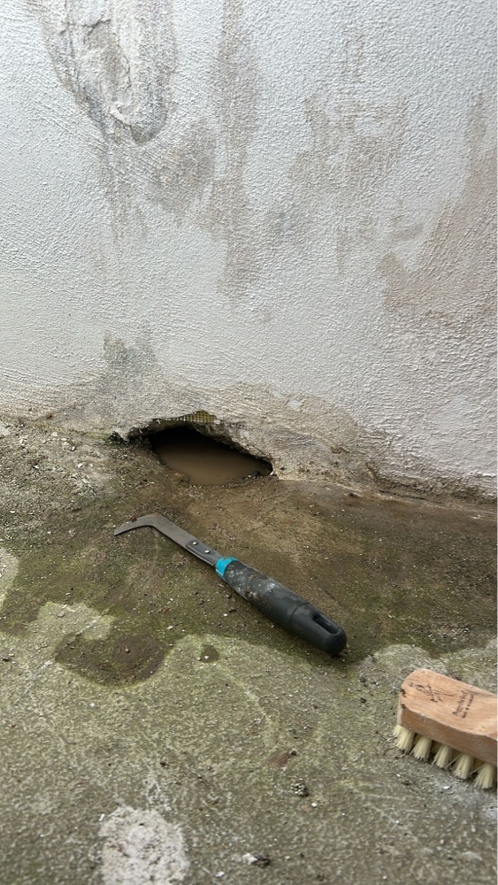

    ich habe ein Problem mit der Entwässerung eines Lichtschachts und benötige euren fachlichen Rat.
    Die Situation:
    • Der Lichtschacht ist ca. 50 cm tief und 1,50 m unter der Erdoberfläche (Fensterunterkante). Er ist nicht montiert, sondern vermutlich mit Ziegeln gemauert und verputzt. (das Haus wurde 1968 gebaut)
    • Bodenaufbau im Schacht: Unten befindet sich eine Betonplatte, die eine Neigung vom Haus weg aufweist.
    • Problem: Nach einem Test mit ca. 2 Litern Wasser steht dieses auch nach 24 Stunden noch immer im Ablauf. Es versickert kaum.
    Bisherige Maßnahmen:
    • Ich habe das Sickerloch bereits ca. 30 cm tief von Schlamm und Steinen befreit, spüre aber kein Ende der Betonplatte.
    Die Folgen:
    • Im Keller war es im Bereich der Fußleisten feucht. Nachdem die Leisten entfernt wurden und es zur Zeit auch schon lange nicht geregnet hat, ist es aktuell trocken.
    Meine Fragen an das Forum:
    1. Sollte ich versuchen, den Bereich am Ende der Betonplatte (vom Haus weg) gezielt horizontal zu vertiefen, damit es nach hinten (in Richtung Garten) abfließen kann??
    2. Besteht bei stehendem Wasser über 24 Stunden (trotz Trockenperiode) die Gefahr, dass es sich um Grundwasser/Schichtenwasser handelt?
    3. Welchen Aufbau empfehlt ihr für das Sickerloch, sobald ich den Durchfluss wiederhergestellt habe (Kiespackung o.ä.)?
    Vielen Dank für eure Einschätzungen!
