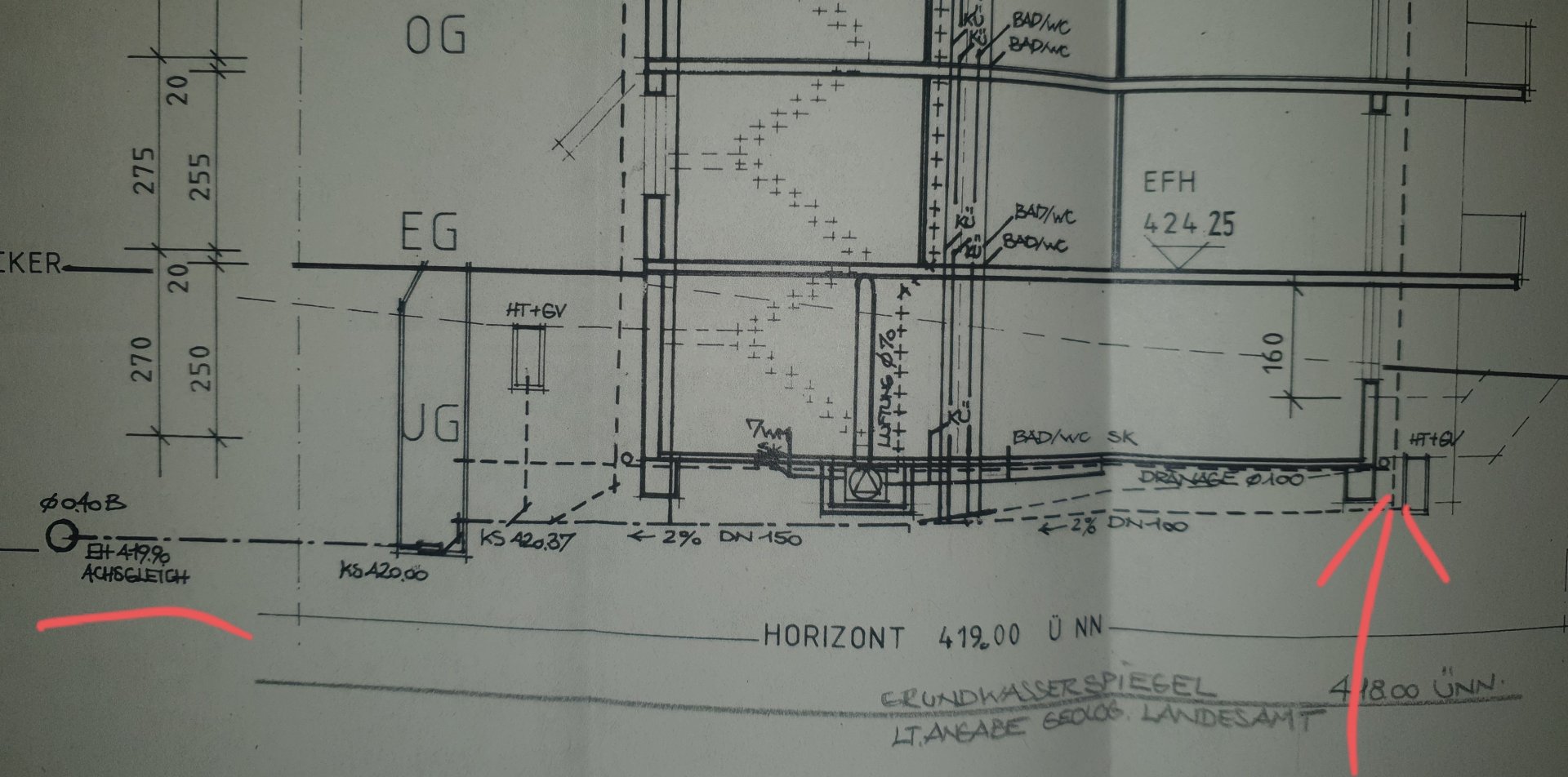

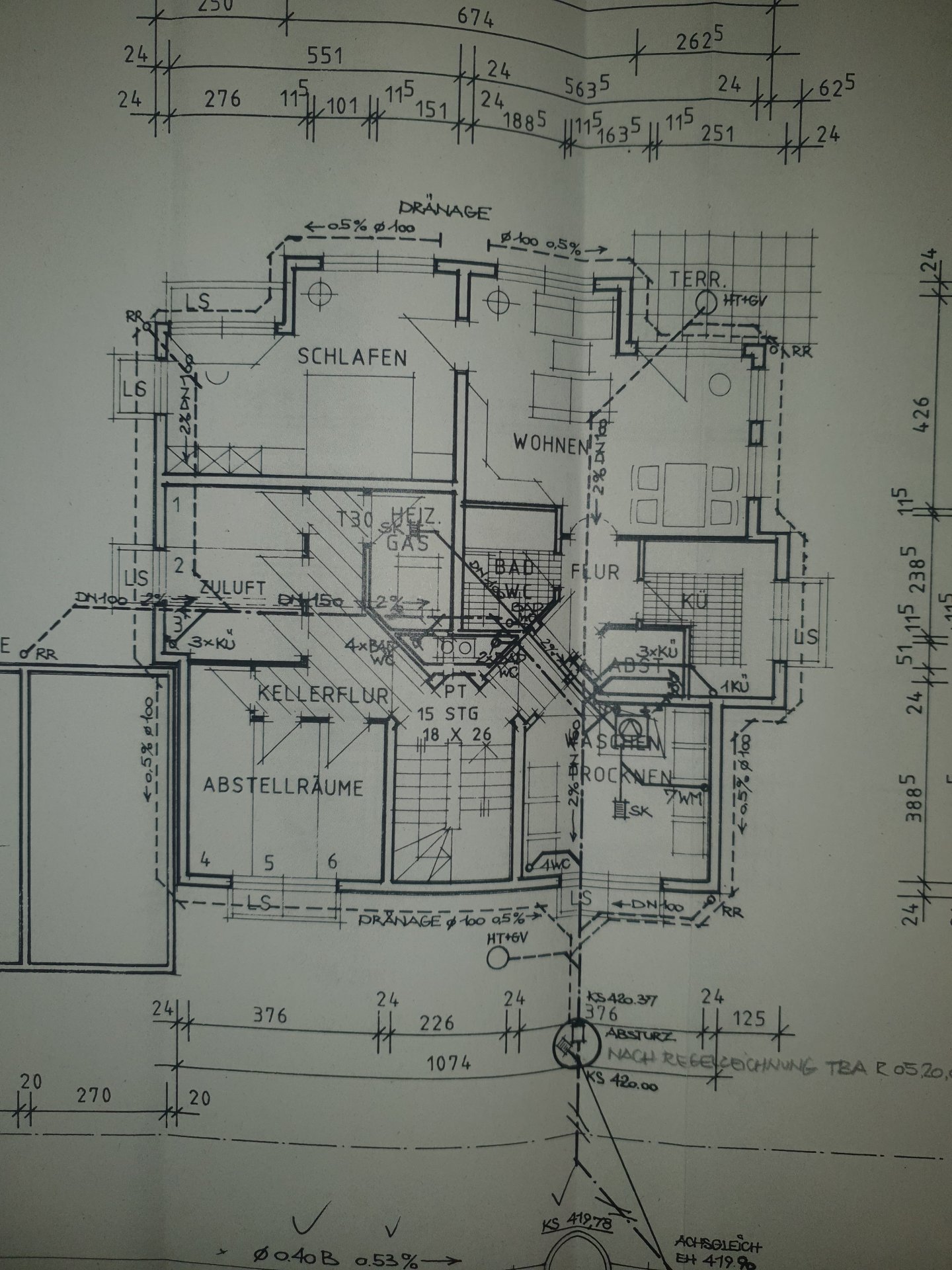

    Im Haus gibt es eine Souterrain- Wohnung mit Terrasse und Ablauf. Blöderweise ist die Terrasse vierseitig von Böschung bzw. Hauswand umgeben, mit Betonwerksteinplatten versiegelt und dadurch fast wie eine Wanne ausgebildet. Üblicherweise, also bei normalem Regen funktioniert eigentlich alles tadellos. Aber bei Starkregen streikt irgendwann der Terrassenablauf oder läuft zu langsam ab. Das kam jetzt seit Jahren min 1x im Jahr vor. Und die Anstauhöhe war letztes Mal erschreckend.
    Das Braunwasser aus der Wohnung ist auf jeden Fall an eine Hebeanlage angeschlossen. Bei der Niederschlagsgrundleitung bin ich mir nicht ganz sicher. Finde das im Plan nicht so eindeutig.. Beides mündet dann irgendwann im Mischsystem. Habt ihr eine Idee, wo das Problem liegen könnte und wie man es lösen kann? Die Grundleitung ist mit DN150 ja nicht sehr klein, kann es sein, dass es nicht abläuft, weil der Kanalstand zu hoch ist? Oder müssen wir zuerst mal Kamerabefahrung machen?
    Danke im Voraus für Eure Hilfe

    Hallo, vielen Dank für Deine Nachricht. Laut Plan wäre es schon so, oder habe ich die Leitung DN100 falsch gedeutet? Der Terrassenboden liegt etwa 2.30 m tiefer als die Straße. Der öff. Kanal befindet sich etwa 3.9 m unter Straßenniveau. Denkst du, es wurde nicht angeschlossen?

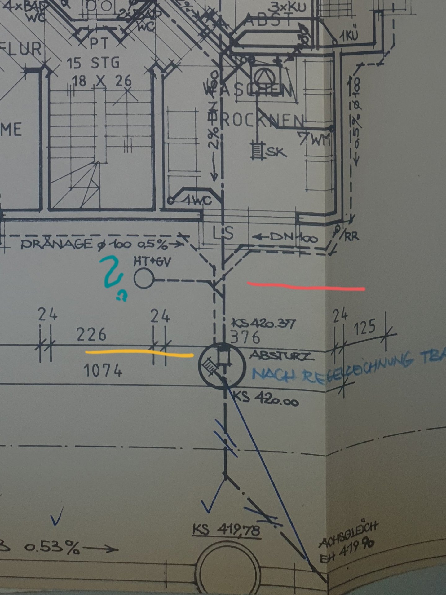

    Laut Plan wird die Terasse durch eine Leitung DN100 entwässert. Diese führt unter dem Haus lang und geht etwa auf Höhe der Hebeanlage in eine Leitung DN 150 über. Anscheinend werden dort auch die Fallrohre aus den oberen Etagen zusammengeführt. Alles zusammen läuft dann zum Übergabeschacht vorm Haus, an den auch die Drainageleitungen angeschlossen sind.
    Das lässt sich nicht sagen, ohne weitere Infos zur Kanalisation. Ausschlaggebend wäre die Lage der Rückstauebene, die sollte der Kanalnetzbetreiber dir mitteilen können.
    Welche Angaben sind denn da am unteren Rand des oberen Bildes abgeschnitten? Das sieht mir fast aus, wie Infos zur Anbindung an den Hauptsammler.
    Wie lange wurden der Abfluss und die Leitung denn nicht gewartet? So wie du die Lage der Terasse beschreibst, wird da wahrscheinlich relativ viel Dreck und Laub eingetragen. Eine Reinigung könnte da schon deutliche Besserung bringen. Vor der Kamerabefahrung wäre diese eh erforderlich. Vielleicht erübrigt sich dadurch dann auch die Befahrung.

    Ja, genau, ich habe das im 3. Bild noch ergänzt.
    Danke für den Hinweis mit der Rückstauebene, ich werde da mal nachfragen. Bei welcher Höhe gäbe es dann i.d.R. Probleme aufgrund der Rückstauebene?

    Probleme kann es bei jeder Höhe unterhalb der Rückstauebene geben. Die heißt deshalb so, weil bis dahin der Kanal bei Überlastung zurückstauen kann. Der Kanal selbst ist zwischen den Schächten natürlich oben zu, also wird das Wasser in allen daran angeschlossenen Leitungen nach dem Prinzip der kommunizierenden Röhren bis zu dieser Höhe ansteigen (bzw. ggf. vorher aus der Entwässerungsöffnung austreten). Bei uns ist die Rückstauebene gleich der Strassenoberfläche.
    Das zeigt erstmal, dass der Vormieter wohl oberflächlich reinlich war. Aber wenn der den Dreck von der Terasse immer in den Abfluss gefegt hat, steht diesem jetzt womöglich das Wasser bis zum Hals ...

    Dann liegt der Terrassenboden vermutlich 2,30 m unter Rückstauebene.
    Das ist bis auf wenige Ausnahmen überall so.

    Danke, ich habe gerade mal angefragt beim Versorger um mit der Rückstauebene-Höhe sicherzugehen. Aber wie interpretiert ihr den Anschluss der Hebeanlage? Ist hier auch das Niederschlagswasser angeschlossen oder wird das Braunwasser hinter der Hebeanlage in die selbe oder andere DN150 eingespeist? Ich finde die Zeichnung echt schwer zu lesen.
    Was wäre die Konsequenz, wenn die Grundleitung frei und nicht verstopft ist?
    Kann man den Boden enrsiegeln, damit das Wasser auf dem Grundstück versickert? Kann man eine weitere Hebeanlage für das Niederschlagswasser installieren? Wäre eine zusätzliche, tiefe Grube mit Bedarfs-Pumpe, die nur im Fall des Anstauens anspringt eine gute Lösung?

    Ich auch. Ich würde raten, dass die Entwässerung des Kellers/Souterrain von der Pumpe bis zur Kellerdecke gehoben und dann in das von oben kommende Fallrohr geleitet wird. Dieses wird unter dem Haus in die Leitung DN150 zum Übergabeschacht geführt.
    Bei einem Rückstauereignis kommt dann die Brühe aus dem Abfluss der Terasse hoch. Hoffentlich sind die Dichtungen der Terassentür noch gut ...
    Falls das bei euch tatsächlich zum Problem werden sollte, wäre eine mögliche Lösung, in den Schacht eine Hebeanlage einzubauen.

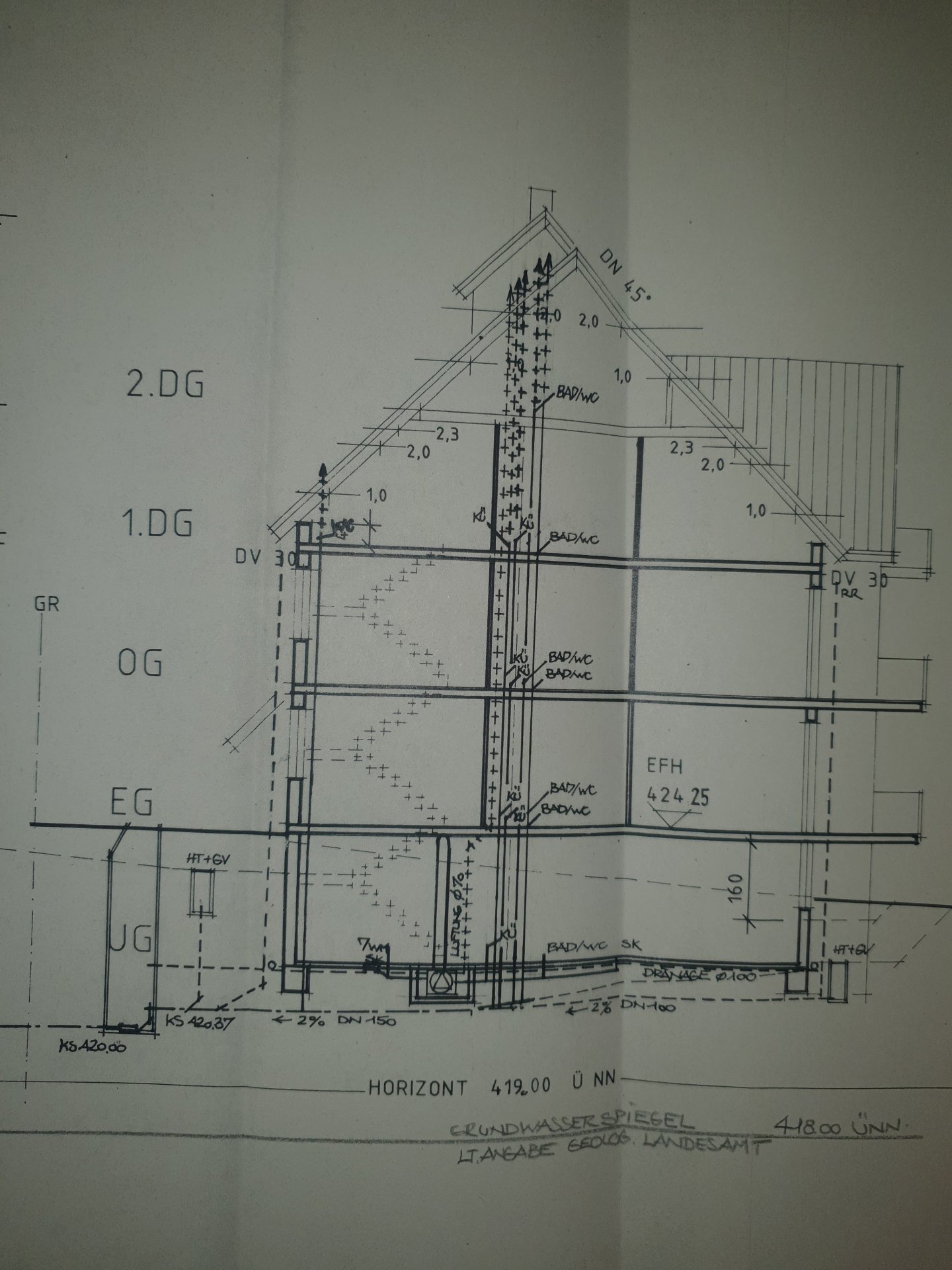

    Jetzt habe ich mir die Zeichnungen am Monitor angesehen.
    Das Problem hat der verursacht, der auf die Idee kam, an die Kellerwohnung eine bodengleiche Terrasse (vermutlich mit Balkontür?) anzubauen. Solange der Baukörper als Wanne ausgebildet war und die Entwässerungsgegenstände des Kellers über die Hebeanlage entwässert wurden, war bis auf die zu geringe Höhe der Rückstauschleife, fast alles in Ordnung. Durch die Kellerterrasse besteht jetzt für das gesamte Untergeschoss akute Überschwemmungsgefahr.
    Lösung: Noch eine Hebeanlage, ausgelegt auf einen Jahrtausendregen, nur für die Terrasse und Abtrennung und druckfester Verschluss der Freispiegelleitung unter dem Kellerfußboden. Diese Hebeanlage müsste, um versicherungskonform zu sein, redundant sein. Also mit doppelter Pumpe und zweiter Antiebsart, falls während des Gewitters der Strom ausfällt.
    Was sowas kostet, möchtest Du nicht wissen. Also bleibt nur Rückbau und Wiederherherstellung der Wanne für das Gebäude und Anlage einer Terrasse auf Geländeniveau.

    Oder meinst du etwa, es kommt irgendwann die "Suppe" der Obergeschosse an der Terrasse heraus? Ich hoffe ha mal auf Rückstauklappen!!
  16. #16 Fred Astair, 11.03.2022
    12.895
    6.723
    Nicht nur die Obergeschosse sondern auch die weiteren Häuser der Straße oberhaöb von Eurem werden im Rückstaufall ihre Exkremente zu Euch schicken. Wenn es 30 Jahre gut gegangen ist, war das nur Glück.

    Für eine selbstgenutzte Toilette reicht eine Pumpe. Wenn die ausfällt merkst Du das und beschickst das Klo nicht weiter.
    Den Starkregen kannst Du nicht abstellen und der kommt auch, wenn Du nicht zu Hause bist. Deshalb taugt VollNormals These auch nur als Placebo. Eine wirksame Niederschlagsentsorgung muss unabhängig von menschlichem Zutun funktionieren. Deshalb mindestens Doppelpumpenanlage und Netzersatz mit entspr. Steuerung und Alarmauslösung bei Ausfall.
    Klar lässt sich eine solche redundante Hebeanlage auch unterirdisch in den Außenbereich einbauen. Notfalls muss nur der Terrassenfußboden aufgemacht und die vom Einlauf in Richtung Straße gehende SW-Leitung dort druckdicht verschlossen werden. Es muss aber auch wieder eine Rückstauschleife bis 30cm über Rückstauhöhe eingebaut und diese Druckleitung in die Freispiegelentwässerung eingebunden werden.

    Und das betrifft aber nur den Terrassenablauf? Weil die ganzen Regenrohre ja scheinbar auch unter der Bodenplatte drucklos in das gleiche Rohr führen. Gibt es da dann auch noch irgendwelche Zwänge? Was ist, wenn man das ganze DN150 inkl. Obergeschossentwässerung, die ja auch unter der Bodenplatte verzogen wird, Regenwasser und Ablauf an eine Hebeanlage vor dem Haus (roter Strich) anschließt? Oder ist das dann alles noch viel teurer? Reicht nur der Terrassenablauf an der Hebeanlage..? Das ist mir alles etwas zu hoch, im wahrsten Sinne... 20220311_185334.jpg Und was ist ht+gv?
    Sarah
  20. #20 Fred Astair, 11.03.2022
    12.895
    6.723
    Nein, die können so bleiben. Im Extremfall würden die aus der Dachrinne überlaufen.
