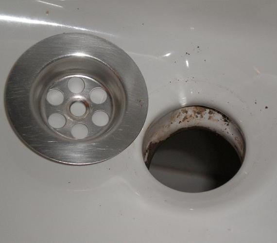

    Hallo Leute,
    ich habe heute mein Ablaufgitter (keine Ahnung, wie das genau heißt) abgeschraubt, um den Abfluss besser reinigen zu können.
    Das Ergebnis war schockierend (total verschimmelt etc). Die Vormieter haben wohl nie gereinigt.
    Leider konnte ich durch den ganzen Schmutz nicht mehr erkennen, wie das Ablaufgitter abgedichtet war, bzw ob es überhaupt abgedichtet war.
    Muss es überhaupt abgedichtet werden? Wenn ja, gibt es da einen speziellen Dichtungsring oder wird das mit Sanitärkitt gemacht? Oder noch anders?
    Habe mal ein Foto angehängt, zum besseren Verständnis.
    Das silberne muss aufs Runde ;-)
    Würde mich wirklich sehr freuen, wenn mir jemand helfen könnte.
    Schöne Grüße,newby

    Hat doch geklappt, hatte vorher wohl versucht es in den Anhang zu laden.

    Sieht mir sehr nach einem Waschbecken aus.
    Da wird üblicherweise mit Sanitärkitt (z.B. "Plastic-Fermit") abgedichtet. Schnur drehen und herumlegen, dann festdrücken und verschrauben, Überstand abnehmen.
    Diese Dichtebene hat aber nur Einfluß darauf, wenn man den Stöpsel verschließt und Wasser im Becken staut.
    Für die Dichtheit gegenüber Auslaufen in Richting Fußboden ist ausschließlich eine andere Dichtebene unterhalb des Beckens zuständig.
    Da Du die jetzt aber mit gelöst hast, bitte dort alle Dichtflächen und den O-Ring reinigen, den Ring ggf. erneuern!

    Achtung, die dichtung sitzt unter dem becken , zwischen sifon/egalwiesweitergeht und dem becken . dei gelochte einlauftülle wird (in der regel) ohne dichtung eingebaut.....
