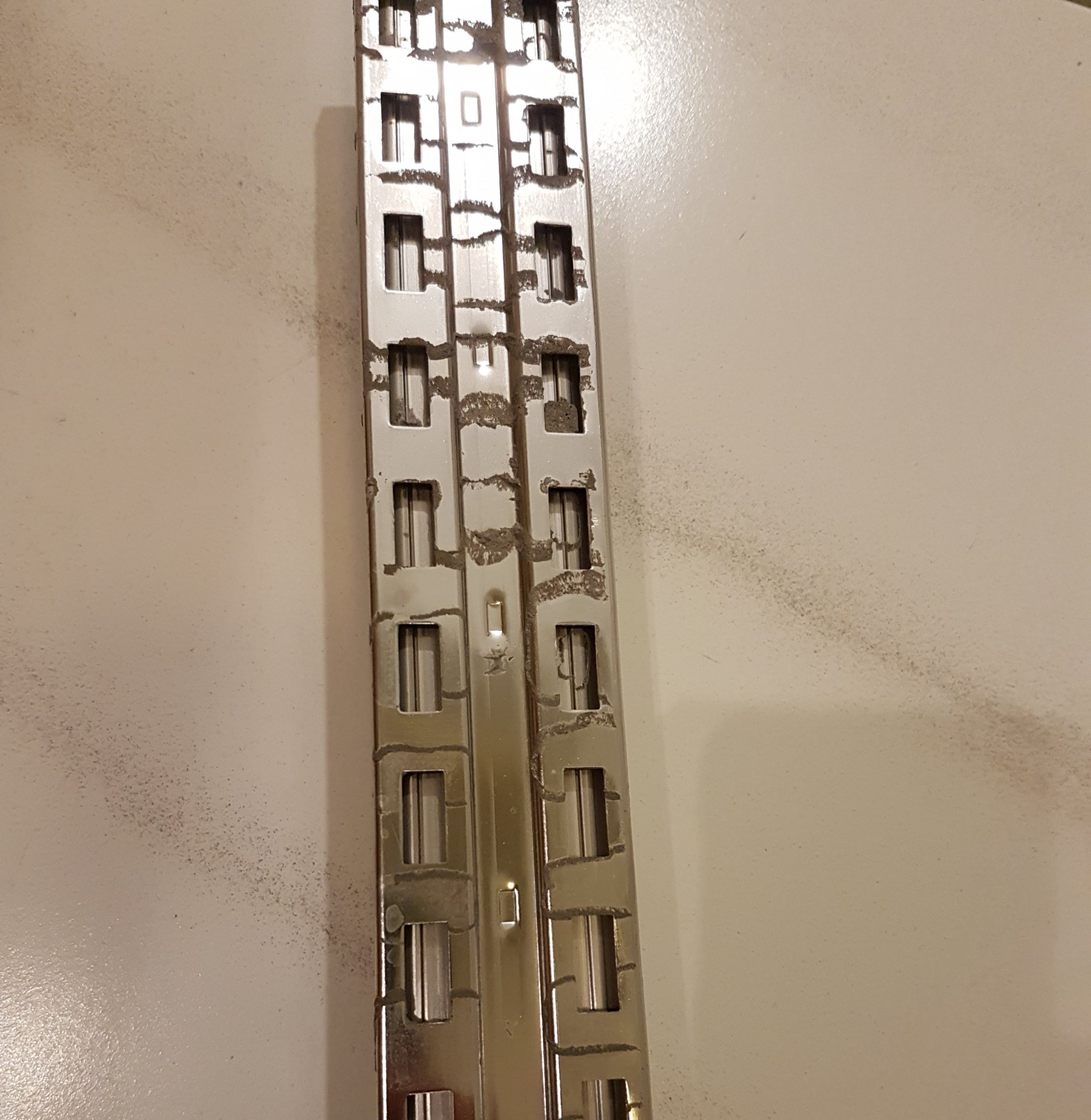

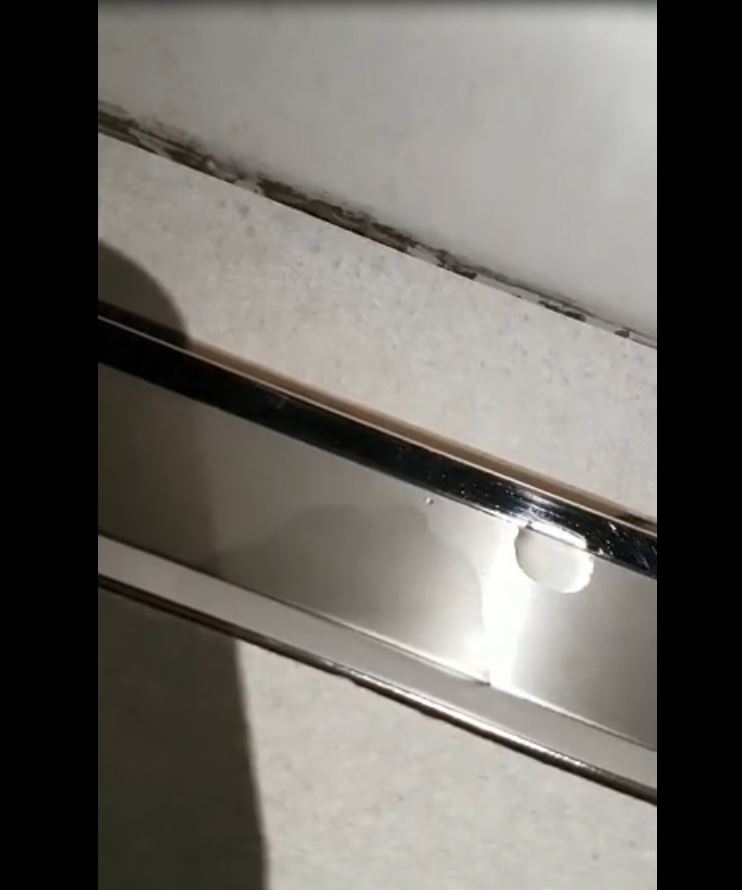

    Hallo Forum,
    hat von euch auch jemand das Geberit Cleanline20 installiert?
    Ich bin ein wenig erstaunt über die Wasserableitung. Die Ablaufrinne ist aus Edelstahl. Der Ablauf ist in der Mitte. Die Edelstahlrinnen lassen aber das anstehende Wasser hindurch. Also es fließt nicht zur Mitte in die Rinne, sondern direkt darunter. Muss man den Fliesenkleber und die Abdichtung ständig unter Wasser lassen? Wie soll es abfließen? Alles noch normal?

    Ich hab die schon desöfteren verbaut. Kannst du mal ein Bild von der Einbausituation machen?

    Habe einmal die rückseite und die einbauposition eingefügt. habe es mittlerweile wieder draußen. habe auch ein mp4 video gemacht, aber ich kanns hier nicht hochladen. Das Wasser wird oben eingezogen und unten auf die Fugenkleber wieder abgeworfen. Macht für mich kein Sinn.

    Also ich war immer der Meinung dass diese Rinne ein Paradebeispiel ist wie ein Rinne sein sollte. Das Wasser das durch Fugen etc unter die Fliesen läuft wird perfekt über die Abdichtungsebene in den darunter liegenden Topf abgeführt.
    Die Endkappen sind drauf und alles Rundherum angefugt?
    Lässt die Rinne am Falz an den Längsseiten Wasser durch?

    Die Endkappen sind drauf. Die Rinne an den Längsseiten läßt das Wasser durch. Ich habe die Version komplett aus Edelstahl. Es gibt noch eins mit schwarzer Umrandung, ich nehme an Kunststoff. Evtl. ist bei der Version die Unterseite geschlossen?? Bei mir ist die Unterseite nicht geöffnet. Normal das Stahl auf Stahl Wasser durchlässt. Evtl. habe ich keine falsche Version?

    Ich hab schon häufiger die Baugleiche Rinne verbaut aber dass die Wasser durchlässt ist mit nie aufgefallen. Scheint aber ja normal zu sein. Also dem Kleber und der Abdichtung macht das jedenfalls nichts aus. Das Wasser läuft ja Oberhalb der Abdichtung in das Einbaugehäuse. Die Rinne selbst besitzt ja kein Dichtungsgummi am Auslass und ist um einiges kleiner.

    Dann kann man das ja als Blende sehen, wie beim Auto mit einer Blende am Auspuffrohr. Weil das Wasser wird nicht komplett abgeführt, sondern versickert zum Teil.
