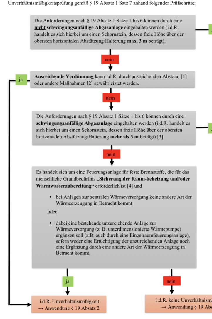

    Anforderungen bei Neuerrichtungen von Feuerungsanlagen in bestehenden Gebäuden
    Bei der Errichtung von Feuerungsanlagen für feste Brennstoffe in einem Gebäude, das vor dem 1. Januar 2022 errichtet wurde oder für das vor dem 1. Januar 2022 eine Baugenehmigung erteilt worden ist, ist Absatz 2 anzuwenden, wenn die Anforderungen der Sätze 1 bis 6 im Einzelfall unverhältnismäßig sind.
    Hier wird festgelegt, dass die bisherigen Anforderungen an die Lage der Mündung angewendet werden können, wenn das Gebäude vor Inkrafttreten der Änderungsverordnung errichtet wurde, bzw. eine Baugenehmigung erteilt wurde, eine Feuerungsanlage errichtet werden soll, wenn im Einzelfall die neuen Anforderungen unverhältnismäßig sind.

    Ja darf ich dann einen Schornstein nach den alten weniger strengen Ableitbedingungen an einem Gebäude Bj 1987 anbringen?

    Sind die neuen Anforderungen in deinem Einzelfall denn unverhältnismäßig ? (Objektiv betrachtet nicht subjektiv)

    Ja ich denke schon. An einem anderen Platz ist kein Schornstein möglich
    Aber das muss dann der Schornsteinfeger beurteilen

    Ich habe keine Lust nachzusehen, aber wenn es unverhältnismäßig ist, dann gilt der "Absatz 2", was da steht weiß ich nicht, aber da steht nicht unbedingt, dass Du dann nach den alten regeln bauen darfst...

    Ich hab da noch was gefunden.
    Siehe Anhang

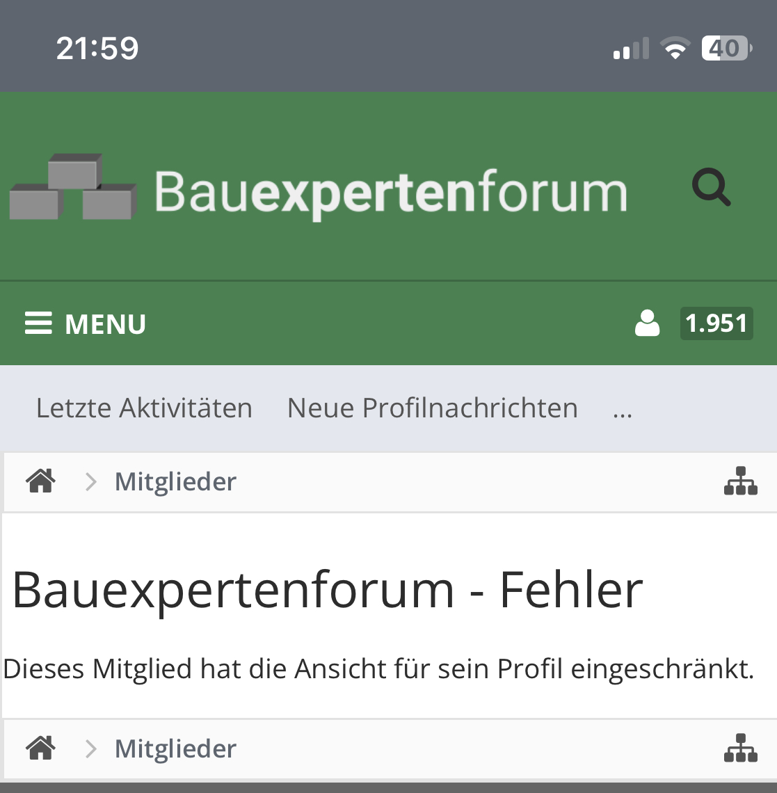

    Bei blockierten Profilen gibt’s keine Antworten.;)

    Wer ist blockiert?
    Was ist blockiert?
