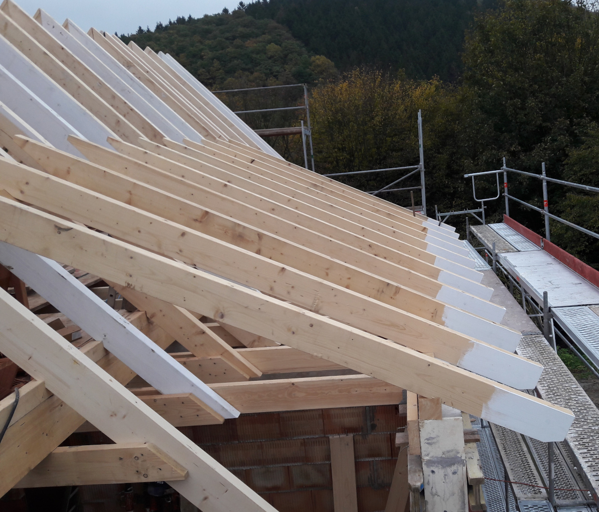

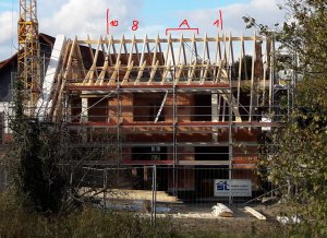

    Unser Dach hat beidseitig sehr große Gauben - auf dem Bild von Strich zu Strich, also Sparren 1-10:
    Die Außenseiten sind als Pfettendach geplant und gebaut, also mit Mittel- und Fußpfetten. Eine Firstpfette gibt es auch, aber die "hängt" nur an den Sparrenpaaren.
    Die Mitte ist vom Statiker als Sparrendach geplant:
    Gebaut wurde es aber als Mittelteil des Pfettendachs, die Auflager sind also die Mittelpfetten, die in dem Bereich VERSCHIEBLICH gelagert sind (im Gegensatz zur statischen Berechnung, die feste Lager ansetzt). Die H-Kräfte werden damit undefiniert nach außen abgeleitet:

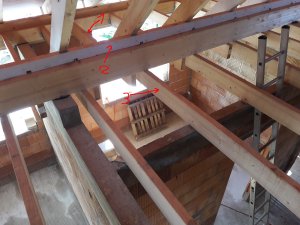

    1 sind Balken, die die Mittelpfette mit dem Ringanker der gemauerten Gaubenfront verbinden (der mit dem Ringanker der Innenwände verbunden ist), 2 sind auf den Mittelpfetten zur Behebung eines Baufehlers aufgebrachte Balken und 3 sind die "Kehlbalken" des Pfettendachs, die hier aber eher als "Zerrbalken" fungieren. In Betrachtung als Sparrendach wird die Mittelpfette somit zum Auflager, das auf dem Unterbau verschiebbar aufliegt. Die Kräfte leiten sich damit über die Balken 1 an die Anker ab bzw. über die Balken 3 in Form von Zug zwischen den Pfetten.

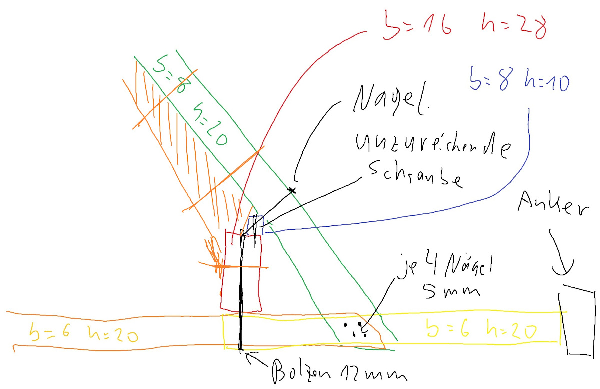

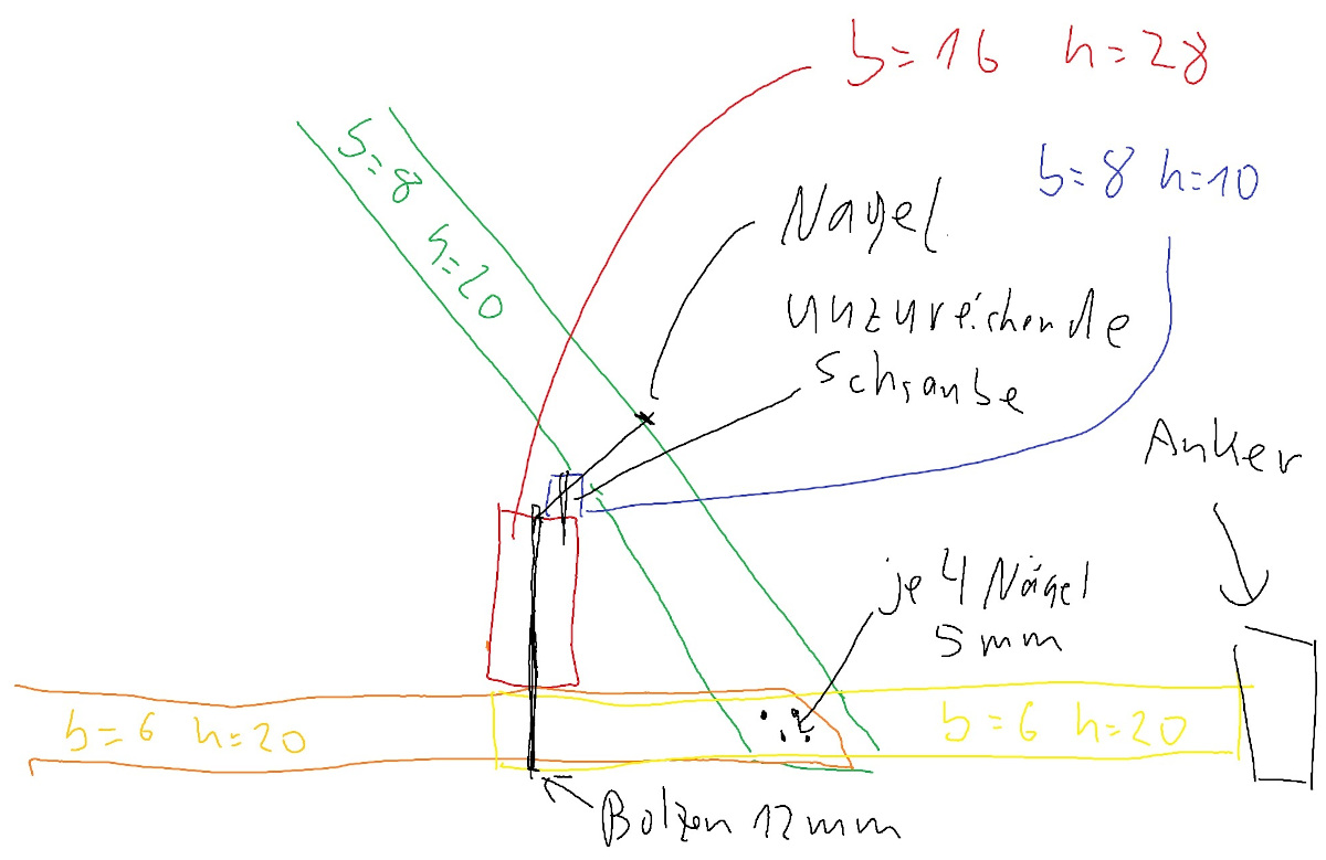

    Das Problem ist, dass die Verbindung der genannten Teile und der Sparren nicht auf Druck nach außen ausgelegt ist. So sieht das im Detail aus:
    und so in natura:
    Das Problem wurde im Nachhinein (1 1/2 Jahre nach Einzug) durch Rissbildung in den OG-Wänden entdeckt, die vermutlich durch die undefiniert eingeleiteten H-Kräfte verursacht sind. Ich bin mit denjenigen, die das gebaut haben, in Klärung (und die Bereitschaft zur Behebung ist vorhanden), möchte aber möglichst zielstrebig Ansätze in die Diskussion werfen, die dann gerechnet werden sollen (oder überhaupt Ideen parat haben bzw. eine Vorstellung haben, was man nicht tun sollte).
    Man kommt im Gaubenbereich an die Verbindungen nämlich teilweise noch dran:
    Folglich könnte man hier Verstärkungen einbauen, z.B.
    ...oder/und Bolzen, mit denen man die vier Nägel an der Verbindung von Sparren und Balken entlastet. Ebenso wäre es möglich, die Mittelpfetten mit einem Zugelement zu verbinden, so dass nicht mehr alle H-Kräfte abgeleitet werden müssen, sondern nur noch die asymmetrischen Windkräfte.

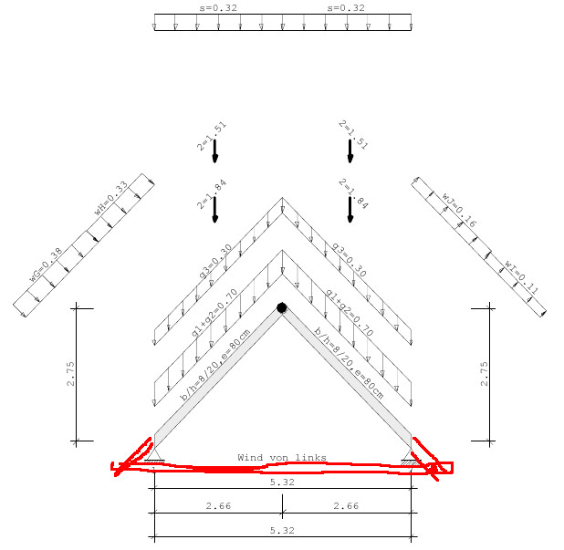

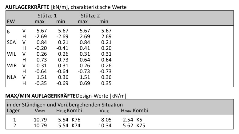

    Die Kräfte pro Sparrenpaar sehen so aus (das ist die Auflagerberechnung zu dem Bild aus der Statik weiter oben), es betrifft 10 Sparrenpaare:
    Ist also nicht ganz wenig, was da abgeführt werden muss.
    Gibt es hier Ideen, die man in die Diskussion zur Aussteifung einwerfen kann? Wie kann man diese Verbindung versteifen? Wäre ein Zugband zwischen den aktuell verschieblichen Auflagern sinnvoll? Was sollte man auf keinen Fall tun?
