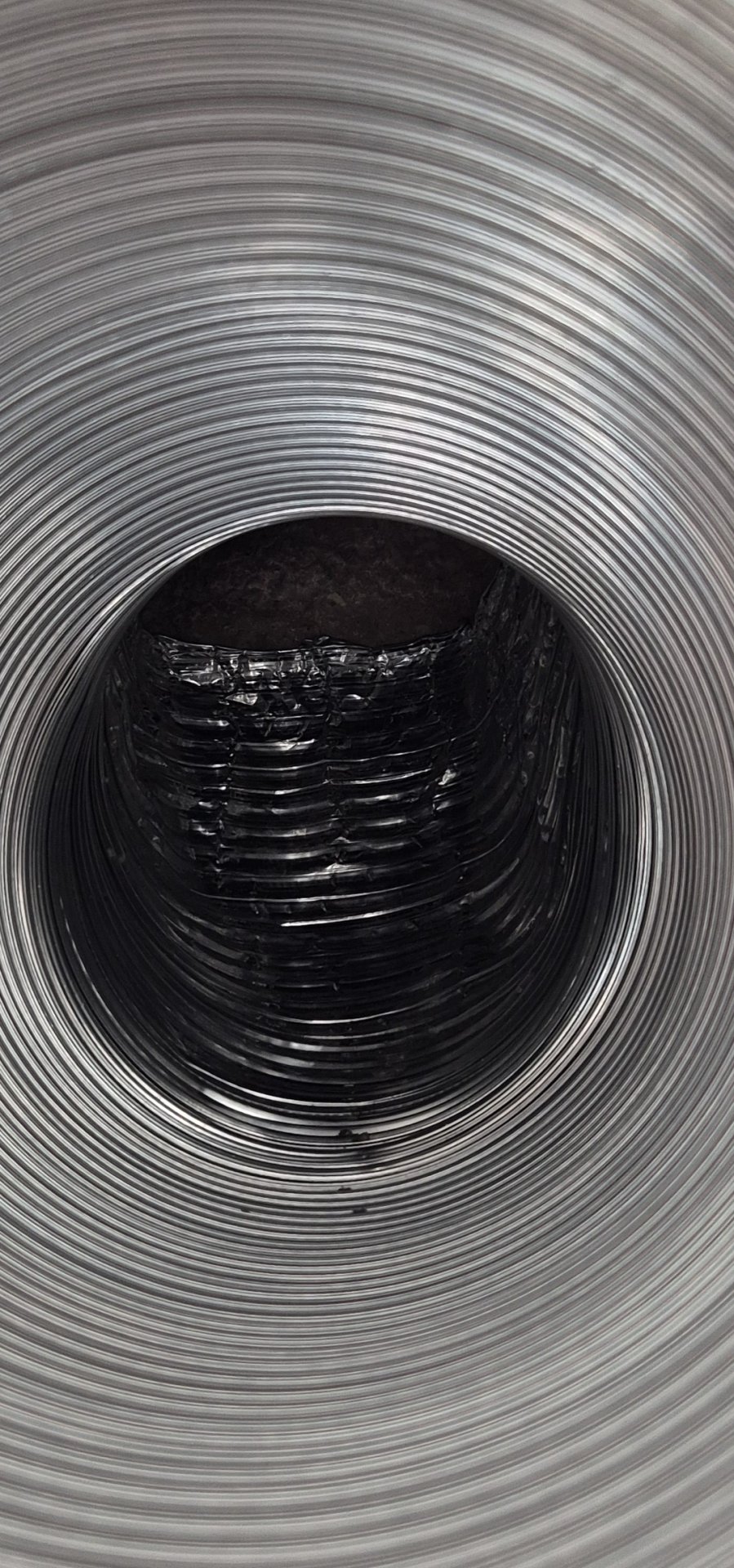

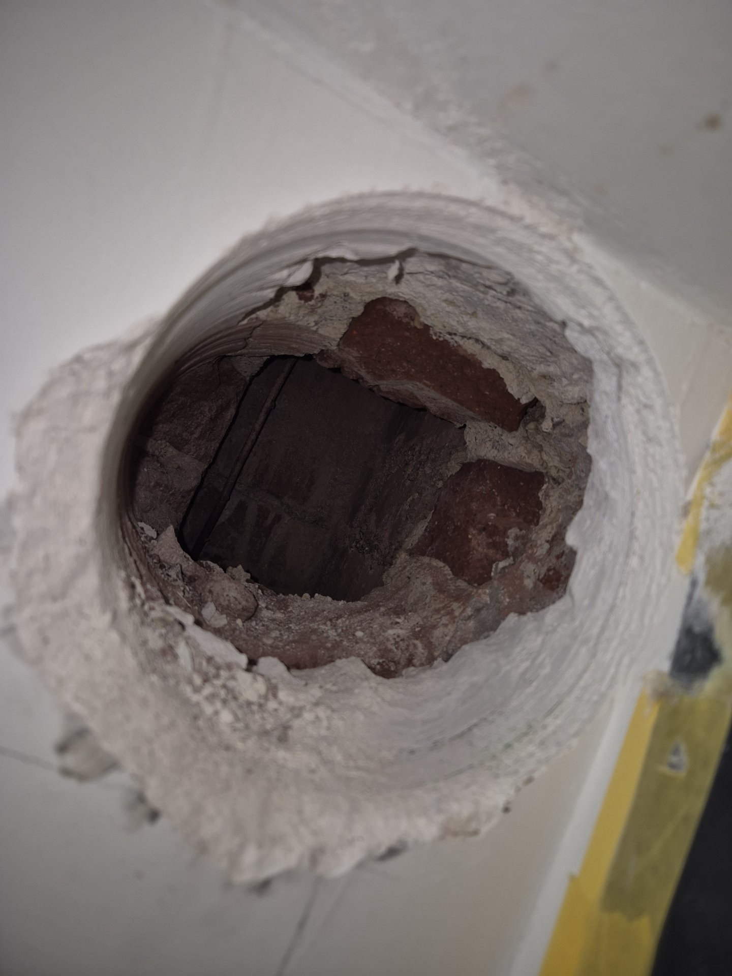

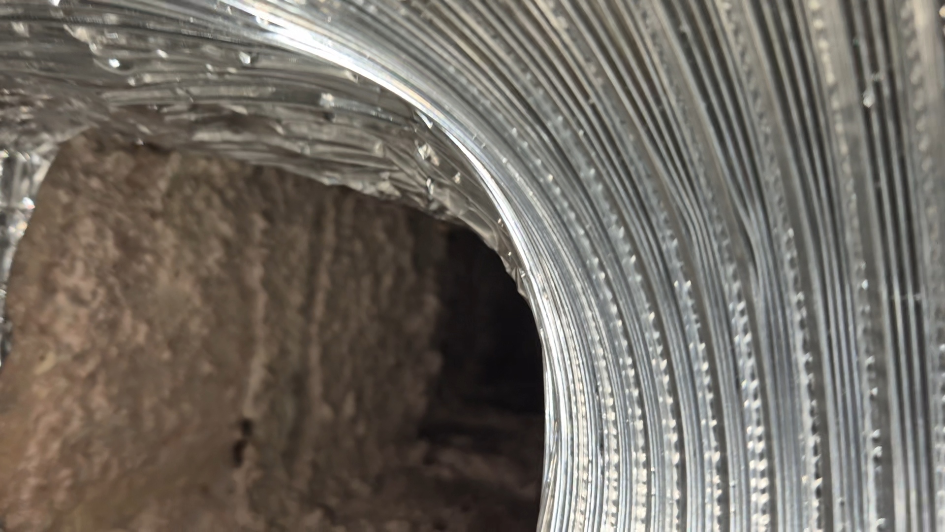

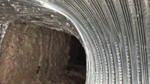

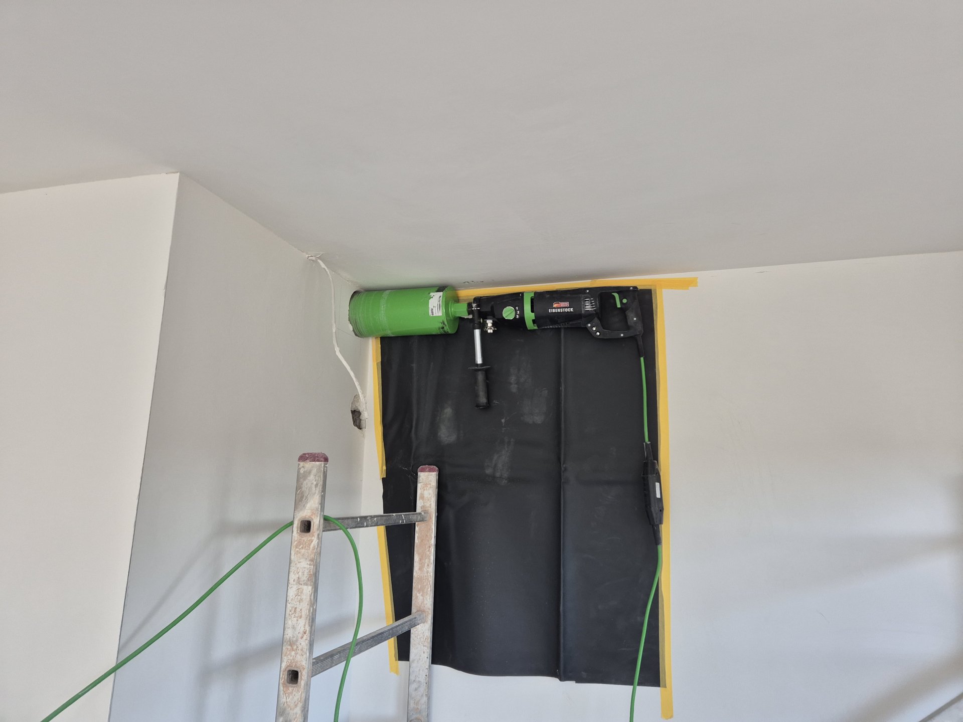

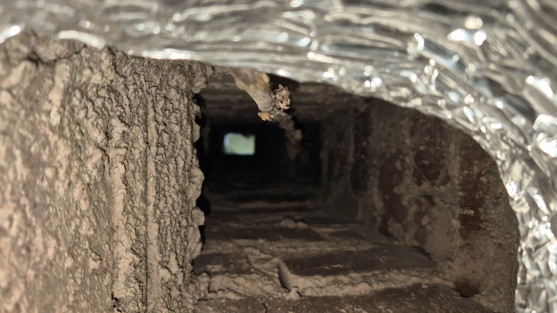

    Ich bin aktuell dabei, die Abluft für die neue Küche zu verlegen. Die Abluft wurde in dem Bungalow Haus BJ 1964 schon in Vergangenheit immer durch einen freien Schacht im Kamin geleitet. Nun habe ich ein 150mm Kernloch auf einen andere Höhe gebracht und das alte wurde verschlossen. Der freie Schacht ist 14cm Breit und 22cm tief, nicht ganz optimal für ein 150mm Rohr. Nun habe ich gelesen, dass ich die Abluft mit einem 90° Bogen im Kamin nach oben führen muss.
    Da die Mauer an dieser Stelle ca 30cm stark ist, bekomme ich da keinen Bogen rein, ohne die Stelle unnötig weit aufzustemmen. Nun habe ich einfach das Felxrohr dort hochgebogen und modeliert.
    Kann man das so ausführen oder wie würdet ihr das lösen?
    Vielen Dank!

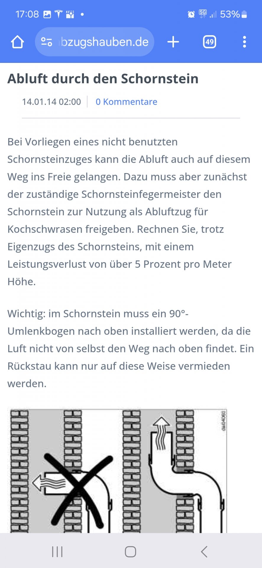

    Die Fundstelle würde mich mal interessieren...
    Ich finde diese Lösung nicht gut, um es vorsichtig auszudrücken...

    Leider kann ich keine Quelle Posten
    Ich habe es bei u.a. bei hea (.de), Fachwissen, dunstabzugshauben, gesetzliche Vorgaben
    Gelesen, eine der ersten google Ergebnisse
    Könntest du mir deine Bedenken weiter ausführen?

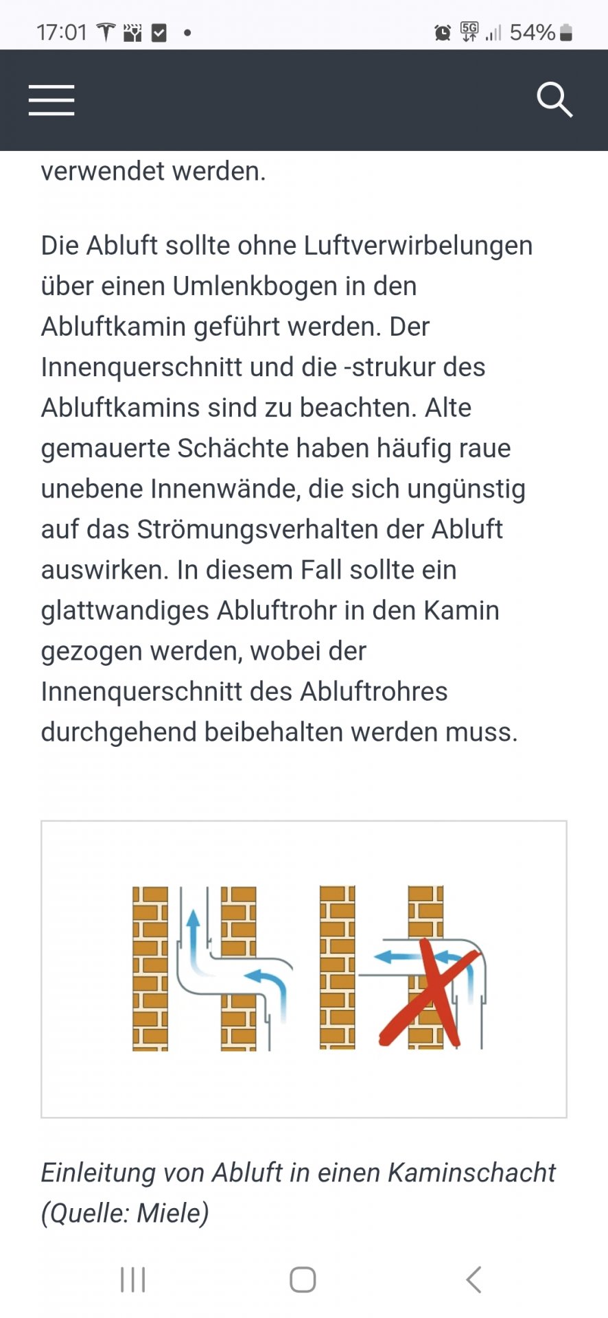

    Dann les Dir mal den screenshot 149 genau durch und schau Dir das Bild 318 genau an, dann weisst Du was ich meine...

    Das ist bei mir ganz genau so gelöst.
    Die Dunstabzugshaube geht mit Flexrohr an den freien Zug im Kamin, von dort geht es im freien Querschnitt ohne Umlenkstücke nach oben.
    Eindringendes Regenwasser und Kondensat landet so im Kaminsumpf und wird nicht über den Bogen in die Küche geleitet.

    Wenn jemand in ein Regelwerk schreibt "da die Luft sonst nicht den Weg nach oben findet", dann hab ich ja irgendwie ein bisschen Spucke im Mund.
    - Küchendämpfe sind warm, es sollte also eine Thermik nach oben geben
    - die Abzugshaube arbeitet mit einem Gebläse, die Druckdifferenz von wenigen Pascal reicht aus, um die Differenz des Kaminschachts zu überbrücken.
    Den rechnerischen Nachweis, dass es ohne das Umlenkstück nicht geht würde ich gerne sehen.

    Ich sehe hier überhaupt kein Problem, dass irgendwelche gesetzlichen Vorgaben / Normen nicht eingehalten werden, oder dass z.B. der Schornstein wegen der feuchtwarmen Luft Schaden nimmt weil direkt auf die Flanke statt nach oben geblasen wird.
    Das ist eine reine Herstellervorgabe von Miele, natürlich ist es sinnvoll diese soweit wie möglich umzusetzen, was hier auch gemacht wurde.
    Aber nur wegen dem Text hier jetzt ein Riesenloch in den Schornstein zu stemmen halte ich für übertrieben.
    Daher sehe ich überhaupt kein Problem mit dem nach oben gedrehten Flexrohr.
    Ein etwaiger Unterschied in Leistung und Funktionalität wird im Normalbetrieb nicht spürbar sein.

    Super, vielen Dank für eure Einschätzungen! Ich werde das erst mal so ausführen wie es aktuell sitzt, sollte ich Schwierigkeiten in der Praxis bekommen, gebe ich noch mal Feedback!
