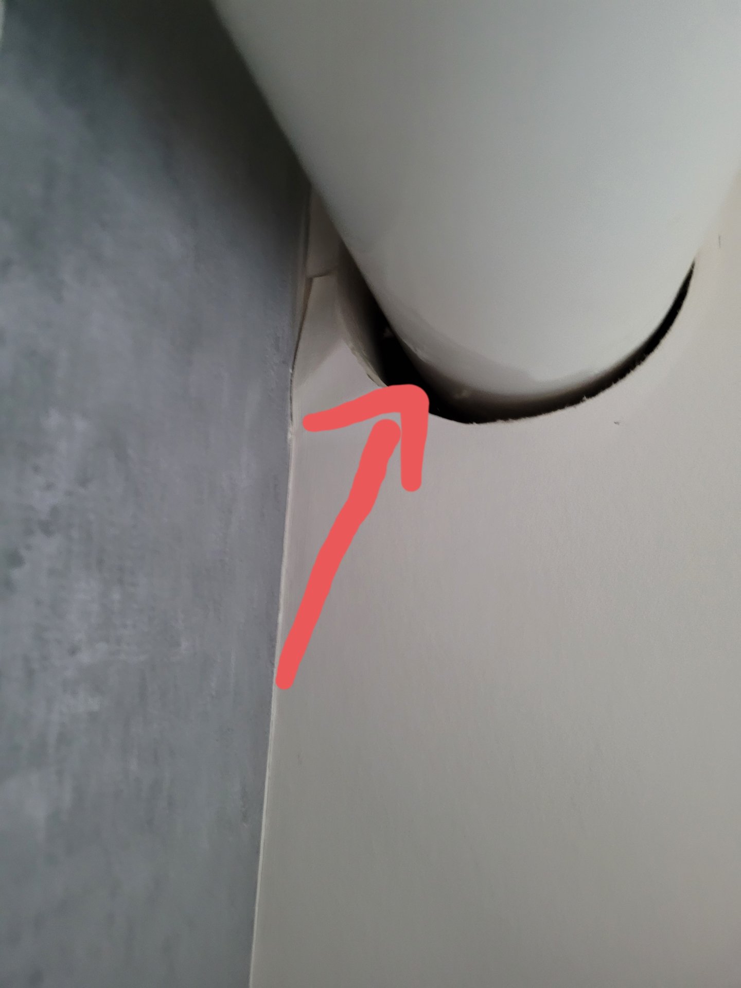

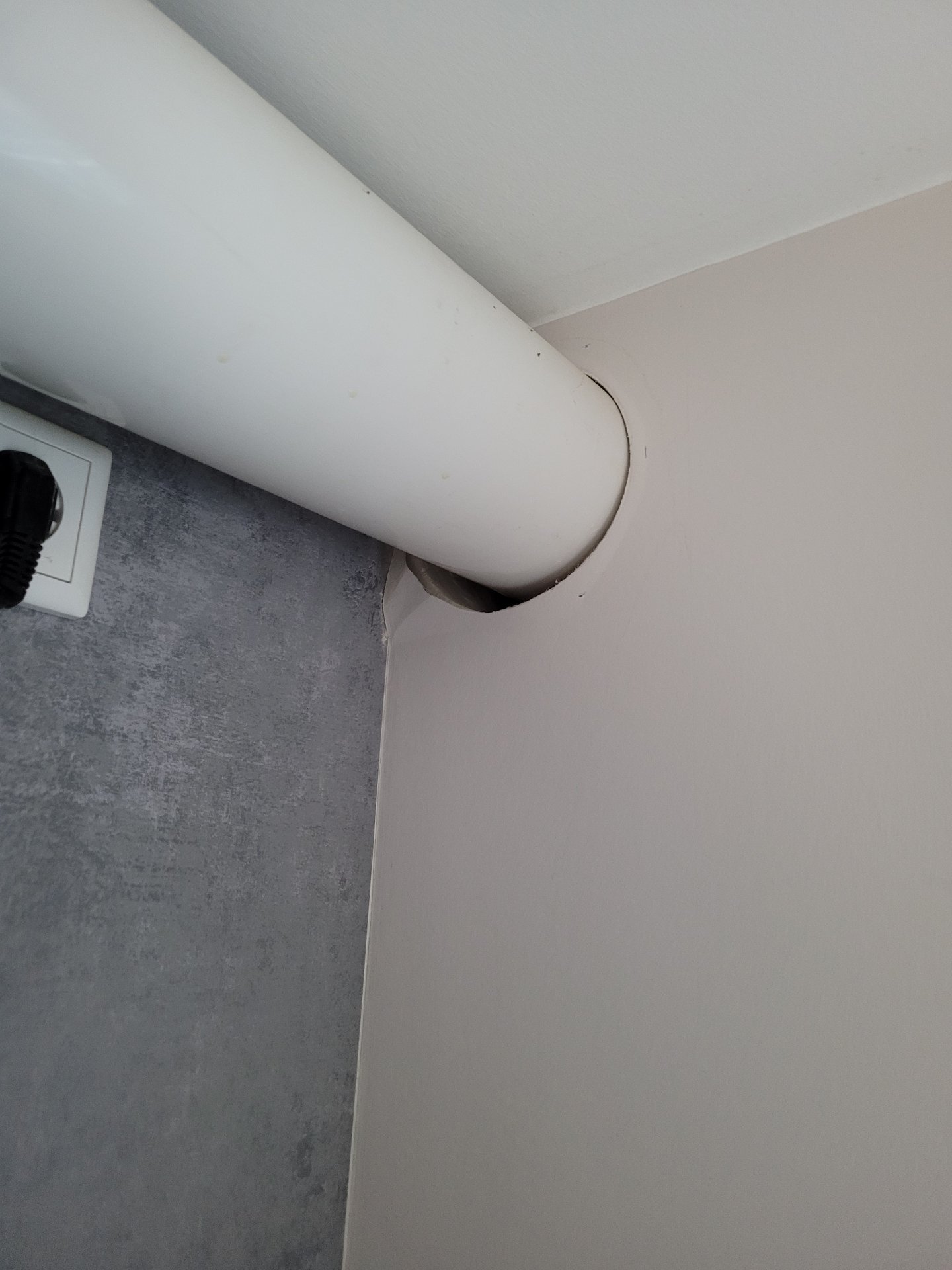

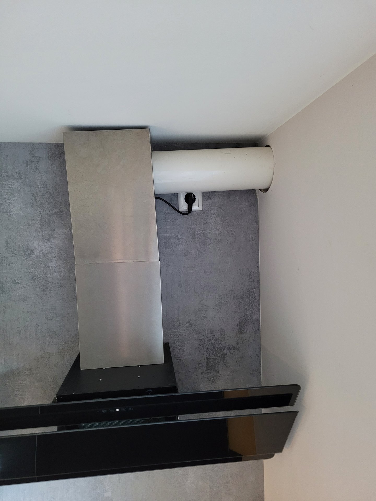

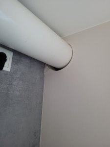

    ich habe eine Frage zu der korrekten Ausführung der Abluft für eine Dunstabzug beim gedämmten Haus.
    Der Vormieter hat (wohl ohne Kenntnisse des Vermieters) eine Kernbohrung für die Küche Abluft nachträglich vorgenommen.
    Da das ganze Recht abenteuerlich aussieht, frage ich mich, ob dies so korrekt ausgeführt ist. Die schiefe Blende nicht beachten, das wird noch an der Decke befestigt.
    Ich habe im Forum gelesen und auch bei Google recherchiert und sehe in der Regel Mauerkästen die auf beiden Seiten der Wand mit einer Grundplatte verschraubt sind.
    In meinem Fall ist innen ein Rohr lose in einem viel zu großen Loch, mit einem Gefälle nach innen (wohl kaum beabsichtigt) montiert. An der Außenseite sehe ich soweit nur die Plastikblende mit beweglichen Lamellen.
    Auf der Innenseite kann man in den Überschuss der Bohrung reinschauen. Der Stein der Innenwand ist recht tief, aber man sieht, dass dort das Rohr frei liegt und am Ende der Innenwand mit Schaum fixiert ist (roter Pfeil ist der Anfang und dort am Ende ist es geschäumt). Ansonsten scheint das Rohr nur auf dem Rohr abgestützt zu sein, welches 90 Grad versetzt an der Haube angeschlossen ist.
    Die Kernbohrung geht ja durch die Dämmung, jetzt Frage ich mich, ob durch die Öffnung innen warme Luft ans andere Ende der Bohrung gelangen kann und dann im Mauerwerk kondensiert.
    Ist die Ausführung so überhaupt grundsätzlich üblich bzw. korrekt?
    Macht es Sinn bzw. ist es auch einfach so möglich die Außenabdeckung abzuschrauben um zu prüfen wie das Rohr am anderen Ende befestigt ist?
    Wie wird hier bei korrekter Ausführung sichergestellt, dass keine Warme Luft von innen nach außen bzw. ins Mauerwerk gelangt ?

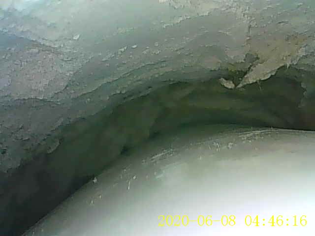

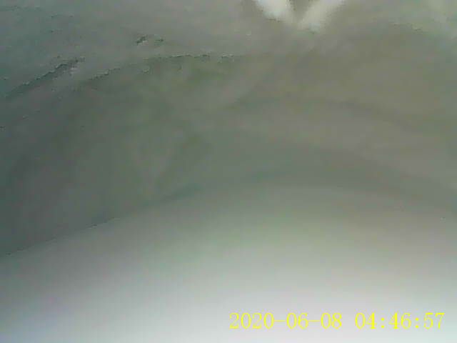

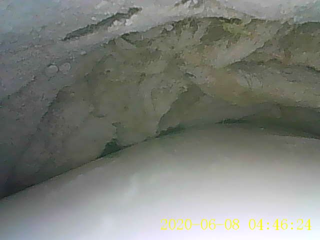

    Also in die Haube hat es bislang nicht zurück getropft denke ich, ich habe zumindest nie groß Wasseraustritt oder Ähnliches feststellen können.

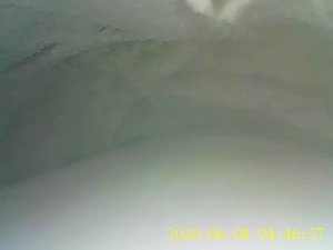

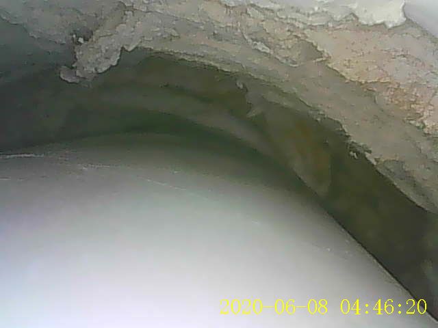

    Ich habe Mal mit einem Endoskop in die Bohrung geschaut. Die Qualität ist leider sehr schlecht, aber man sieht sehr gut, dass das Rohr einfach rundherum in Schaum steckt.
