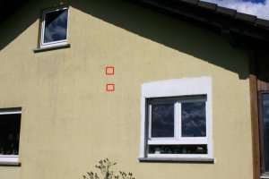

    wir haben vor ein paar Jahren eine neue Küche bekommen, deren Dunstabzugshaube die Abluft durch die Geschossdecke und das Dach abführt. Das hat zwei Nachteile:
    Erstens geht das Rohr oben durch den zukünftigen Wohnbereich, Dämmung etc. des Dachgeschosses.
    Zweitens entwickelt sich im Winter ein starker Sog, der permanent die warme Raumluft heraussaugt (ohne Betrieb der DAH). Bei sehr kaltem Wetter kondensiert diese im Rohr, sodass es aus der Haube tropft.
    Die eigentlich recht einfach umzusetzende Alternative wäre eine Abluft zur Hauswand hinaus. Meine Bedenken: Hier (siehe Bild) herrscht ein Dauerwind von links, der die Abluft gegen die Hauswand und unter das Dach drücken würde - mit entsprechender Verschmutzungsgefahr.
    Und zudem noch das Küchenfenster. Es gibt zwar noch ein zweites Fenster um die Ecke herum, aber an dem hier sichtbaren ist der Kontaktschalter der Haube montiert und verkabelt.
    Im Foto sind zwei mögliche Ausgänge eingezeichnet, da ich wegen der Verkabelung nicht sicher bin, ob ich noch in der Küche die Wand durchstossen kann oder im Geschoss drüber eingreifen muss.
    Wir schätzt ihr das Problem der Verschmutzung ein?

    P.S: ich habe wohl das Bild ohne Markierung hochgeladen. Neuer Versuch:

    Einfacher : Rückschlagklappe einbauen-dann zieht es nicht mehr im Winter, und das Kondensatproblem ist keines mehr...

    Leider genügt bei Naturzug eine Rückschlagklappe nicht immer.
    Besser eine motorische!
    Und gegen Kondensation im oberen Bereich hilft nicht einmal die.
    Wandduchführung an der oberen angezeichneten Position sollte brauchbar sein.
    Am besten mit gesteuertem Mauerkasten!

    Rückschlagklappe: Das klingt mir nach einer recht empfindlichen Mechanik. Erträgt die langfristig die fettig-feuchte Abluft?
    Mauerkasten: Das wäre auch meine bevorzugte Lösung. Ich wusste nicht, dass es die auch elektronisch gibt. Die muss dann technisch mit der Haube verbunden werden, damit sie weiss, was sie öffnen soll?
    Ist die obere Position besser, weil über den Fenster? Ich hatte eher Bedenken wegen der Verschmutzung der Fassade.
    Danke.
