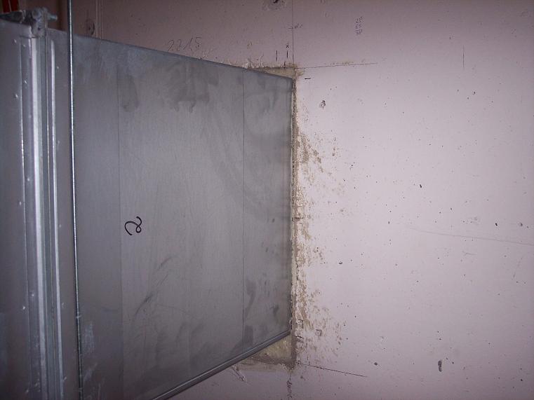

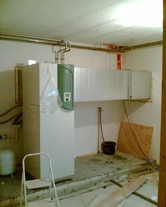

    Diesmal geht's um unsere Luft-Wärmepumpe. Das gute Teil läuft jetzt seit 2 Monaten und die Bude ist gut warm. Ich hab nun nur folgendes Problem:
    Die Anlage steht im Kellereck und die Luftkanäle gehen über Lichtschacht bzw. am Kellerabgang durch die Wand. Die Wandöffnungen wurden von der Rohbaufirma damals entsprechend der Montageanleitung der WP ausgespart.

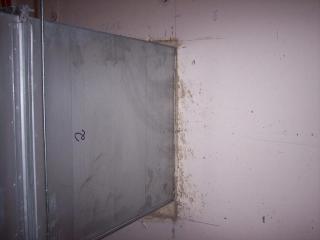

    Bei der Aufstellung der WP wurde diese nun statt 20cm satte 28cm von der Wand entfernt aufgesteltl (angeblich wegen der beengten Montageverhältnisse). Das hat zur Folge, dass sich der Abluftkanal (der lange rechts) zwischen Anlage und Wandöffnung nicht mehr im 90°-Winkel verläuft, sondern verkantet ist. An der Wärmepumpe ist der Spalt hinten 2mm und vorne 10mm. Am Beton liegt der Kanal auf der einen Seite bündig an, auf der anderen sind statt 5cm Bauschaum etwa 10cm Bauschaum ... hier fürcht eich Schallübertragung, auch wenn die Firma sagt, der Kanal ist dopplet isoliert und da kann nichts übertragen!

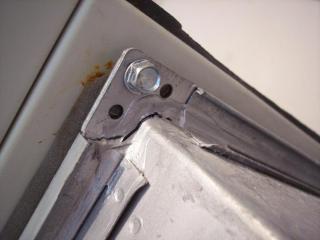

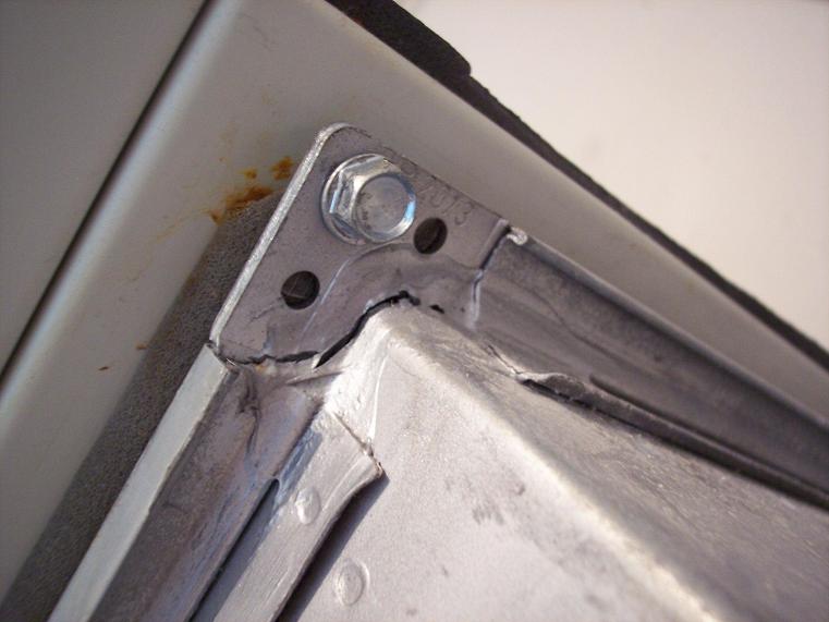

    Bei den Flanschen sind an den Schraubstellen überall Risse und es fällt Kondenswasser an. Die Firma hat angeboten, die Risse (angeblich nur im Kitt) abzudichten und das wäre es.
    Ich hab keine Ahnung ob das echte Probleme sind, oder ob es nur "nicht gut aussieht" ... ein paar Meinungen würden mir helfen, das ganze besser einzuschätzen. Ich weis halt nicht, warum sich nicht an die Montageanleitung gehalten wurde ...
    Schon mal DANKE im Voraus! Gruß Telon

    Was sagt der Hersteller dazu?
    Ich frage mich, wozu eine Montageanleitung gut sein soll, wenn das später sowieso niemanden kümmert.
    In meinen Augen ist da Ärger vorprogrammiert. Mechanische Spannung, Schallübertragung. Beides war wohl weder so geplant noch so gewollt.
    Ralf

    Hallo, sorry für die Pause.
    Also laut Hersteller ist das nicht so schlimm.
    Die Kanäle sind angeblich innen gedämmt und schalltechnisch abgekoppelt. Auch die Aufhängepunkte an der Zentraleinheit sollen abgekoppelt sein. Daher ist der Kontakt mit dem Beton nicht so wild - unschön, aber nicht kritisch.
    Die Risse an den Verschraubungen will der Handwerker abdichten ... fertig.
    Ärgern tut's mich aber doch ...

    Hallo, also wenn ich die Bilder sehe dreht sich mir der Magen um. Das Ding kostet soviel wie ein Auto aber hat schon überall Mängel. Und wenn ich so viel Geld ausgebe hat das gefälligst Tip Top zu sein und wenn dann einer daherkommt und gebrochene Schweißnähte mit Kitt zuschmiert kann er gleich seine Sachen packen.

    wattn Unsinn.
    Die Risse sind wirklich nur im Kitt/Silikon und können nachgedichtet werden-
    2 Monate läuft die Kiste. Watt überlegste denn, ob der Schallschutz stimmt.
    Hörste wat oder nich??
    Und ob der Kanal jezz im 90° oder 87° Winkel steht.
    Scheissegal.
    Watt mich aber ärgern würde, is dat , wat R.B. sagt.
    Wöfür eigentlich ne Montageanleiting mit Richtmassen, wenns trotzdem nich passt??
    Gruss Christian
