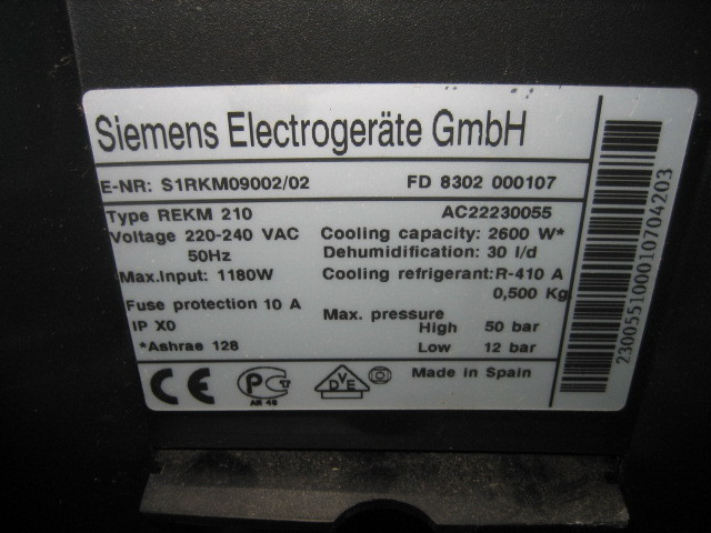

    ich habe ein mobiles Klimagerät geschenkt bekommen.
    Da ich mich praktisch noch im Rohbau befinde, könnte ich das Abluftrohr nach außen noch hinter Gipskarton und Drempel verschwinden lassen.
    Das Rohr würde aber erst ca. 2m nach oben und dann 5-6m zur Außenwand gehen.
    Muss ich dann noch einen extra Lüfter am Mauerdurchbruch einplanen oder könnte das Klimagerät die Strecke noch selber schaffen?
    Mein Klimagerät ist von Siemens und hat 2.600 Watt Kühlleistung.

    Wenn es ich um ein Gerät mit Abluftschlauch handelt, solltest Du es am Besten entsorgen, da es (zumindest für Dich) unbrauchbar ist:
    Die Länge der Abluftleitung wird viel zu lang. Wo soll denn die Luft herkommen, die das Gerät nach draußen bläst?

    Das Gerät hat einen eingebauten Luftspeicher?
    Gemeint war: Die Luft, die das Ding rausbläst, muss irgendwo anders wieder reinkommen. Woher? Fenster aufmachen?

    Auch wenn es ganz genau nicht stimmt, ist Masse eine Erhaltungsgröße.
    Die heiße Luft, die das Gerät nach draußen pusten möchte, muß ja irgendwoher nachströmen.
    Somit muß die gleiche Menge (warme) Luft von draußen in das Zimmer strömen können.
    Sicher wirst Du unter hinreichendem Einsatz von zusätzlichen Lüftern, Energie und Zugluft das Zimmer kühlen können. Aber angenehm und effizient wird das nicht unbedingt werden.

    So ein Ding ist generell technischer Schwachfug!
    Und schon gar als Festeinbau in einem Neubau.
    Vergiß das Teil.
    Entweder ne echte Split-Klima (also ein Umluftgerät) oder gar nichts.

    Ich habe keinen Neubau, sondern nur Platz geschaffen im alten Gemäuer.
    Das Teil soll nur für heiße Sommertage im Büro sein.
    Die anzusaugende Luft zieht er sich doch schon irgendwo her. Durch irgendwelche Türschlitze.
    Das die Geräte nicht optimal sind ist mir klar. Aber da ich es nun rumstehen habe, dachte ich mir ich knall noch paar Rohre in die Wand und Decke und kann bei Bedarf kühlen.
