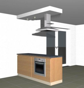

    Warum hängst Du die Decke nicht in der gleichen Größe wie die darunterstehenden Unterschränke ab?
    Dein Abluftkanal ist dann verschwunden und in die abgehängte Decke kannst Du gleich noch ein paar Leuchten für die Beleuchtung der Arbeitsfläche einbauen.
    Nachtrag Bild:

    @ralf und Rolf ich bin vernünftig geworden und hab es wie auf dem Bild von Baufuchs gemacht. Kanal ist im Müll.....

    So, wir haben jetzt Rücksprache mit unserem Bauträger gehalten.
    Der Statiker persönlich hat uns drei Möglichkeiten, wie sie hier auch vorgeschlagen worden sind, zur Auswahl gegeben:
    a) Unterhalb der Decke, abgekastet mit der Möglichkeit Einbaustrahler etc. einzubauen.
    b) In der Stahlbetonfertigteildecke. Dann muss die Küchenplanung genau feststehen und es muss bei der Statik berücksichtigt werden. (Verlauf des Kanals nur in Deckenspannrichtung möglich und dies auch nur mit Einschränkungen)
    c) Im Estrichaufbau (Bereich der Dämmschicht). Dies ist aber auch nur bedingt möglich, in Abhängigkeit des Rohrquerschnitts und der Aufbauhöhe des Estrichs.
    Anfang Dezember wird der Bauantrag fertig sein. Diesen sollten wir abwarten. Ich denke, dass zu diesem Zeitpunkt dann auch die Statikberechnung fertig ist.
    Anfang Dezember sollen wir uns dann noch einmal mit dem Küchenplan melden.
    Aktuell stehen uns Kanäle mit den Maßen 89 x 222 mm oder 53 x 300 mm zur Verfügung.
    Ich kann nur hoffen dass man diese in der Decke irgendwo verschwinden lassen kann. Ansonsten bleibt mir leider tatsächlich nur die Möglichkeit wie Baufuchs sie gezeigt hat. Sie ist auch schön aber halt nicht das was man sich vorgestellt hat.
    Hat jemand einen Tipp wie man die Flachkanäle vor dem Eindrücken von Beton schützen kann? Der Kanal mit den Maßen 53 x 300 mm gibt es in Stahl verzinkt mit 0,8 mm Stärke. Das könnte sich evtl. selbst stabilisieren.
