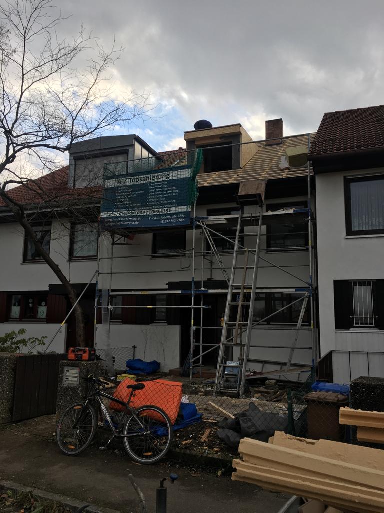

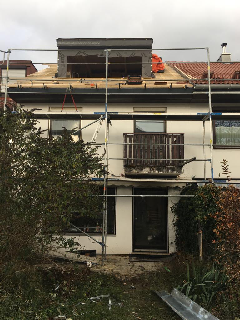

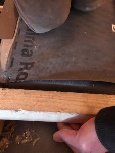

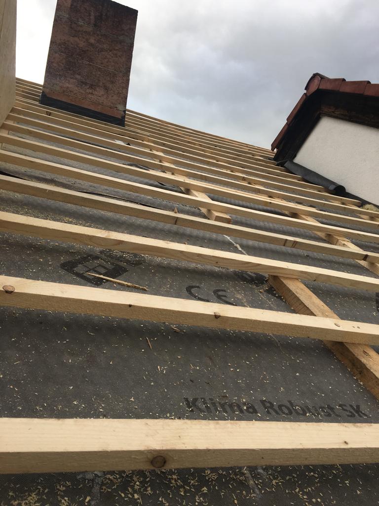

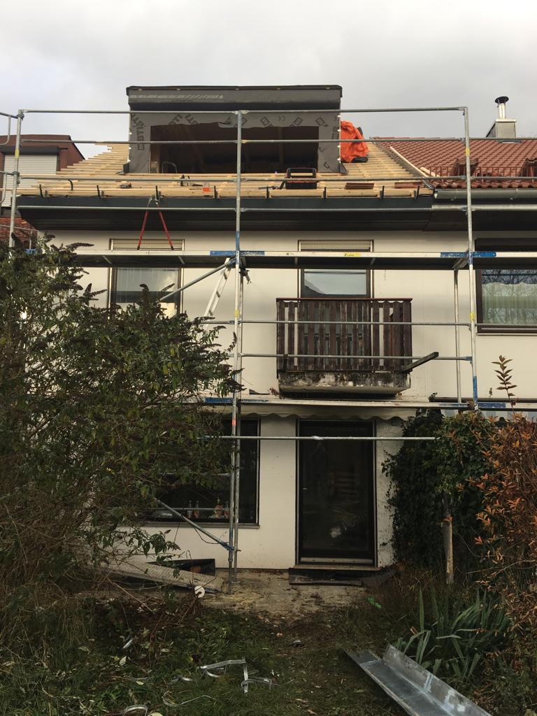

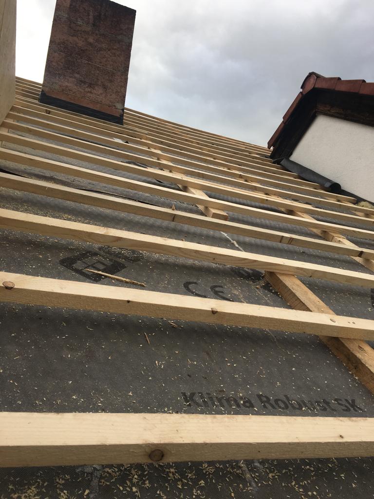

    Ich lasse mir gerade das Dach (Sattel-) von einem RHM (200m2 Grundfläche, Dachfläche ca. 6mx12mx3m) erneuern. Beauftragt wurden neue Ziegel, Aufdachdämmung, Neue Lattung, Gauben, Fenster, Zwischensparrendämmung, etc.
    In einem Zimmer wurden beide Gauben miteinander verheiratet, so daß jetzt mehr Platz im Raum ist.
    Sehr bald ist eine Abnahme geplant.
    1) Worauf muss ich dabei achten? Wo sind die kritischen Punkte?
    2) Bevor alles noch finalisiert wird, was sollte ich jetzt schon berücksichtigen bzw. machen lassen? Bspw. plane ich, wenn später möglich eine Solaranlage. Dazu sollte bspw. ein Leerrohr verlegt werden.
    Besten Dank Euch

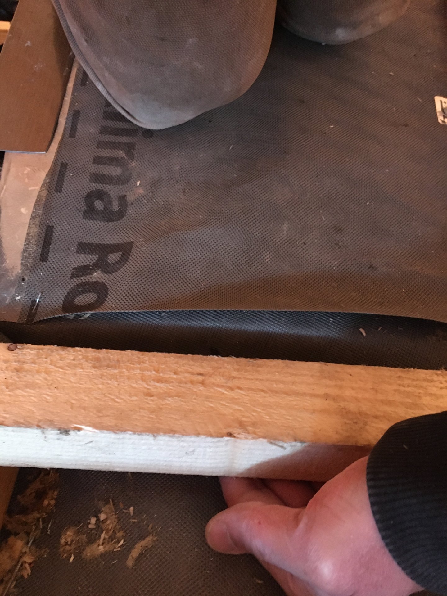

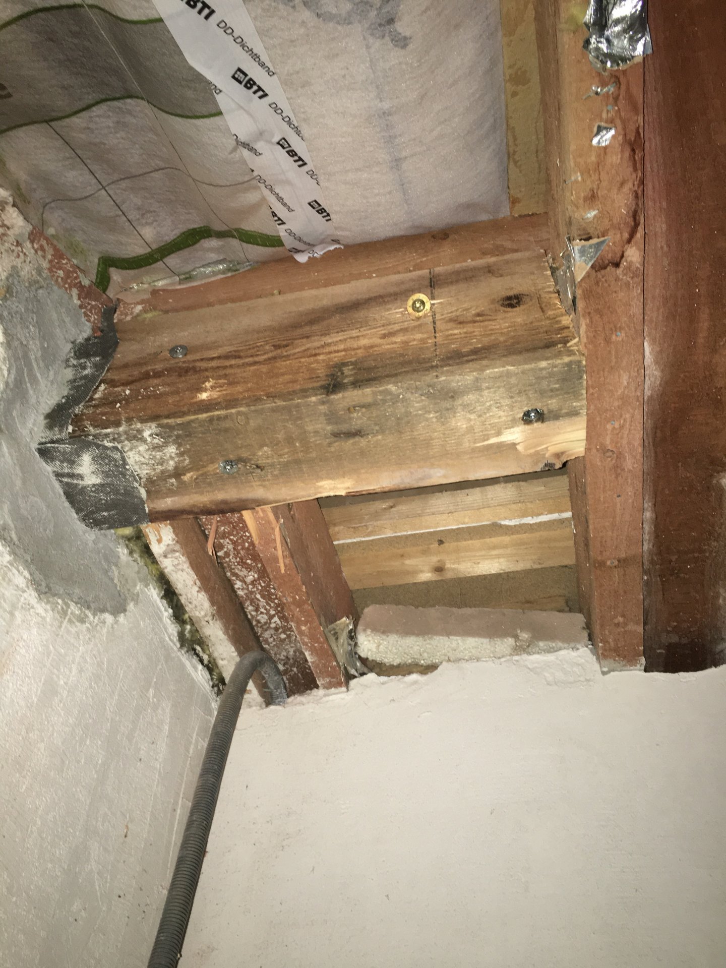

    Danke das ist alles noch nicht so spät, weil noch nicht zu. Die Abnahme ist Teil des Vertrags. Der Dachdecker hatte einen Architekten(vermute Bekannter), der auch eine Teilabnahme durchgeführt hat.Ich wollte über den Jahreswechsel alles zumachen mit jemandem. Bevor ich das aber mache und das zu spät ist, wäre ein grosser Check sinnvoll. Der Blowertest ist nicht aussagekräftig???Das verstehe ich nicht ganz aber ok. Aber auf was wäre dann denn zu achten wenn das nicht sinnvoll ist.
    Beispielsweise war das an einer Stelle ganz nass. Dann wurde eine Pfette in der Mitte des Raums abgesägt und an der Seite wurde das mit Balken verstärkt. Siehe Fotos. Vermutlich ist ein anderer Baugutachter sinnvoll.
    Nebenfrage:Wenn ich die Lattung auf die Bremsfolie anschraube, sollte ich mit Primur das abdichten, aber wo / wie trage ich das auf?

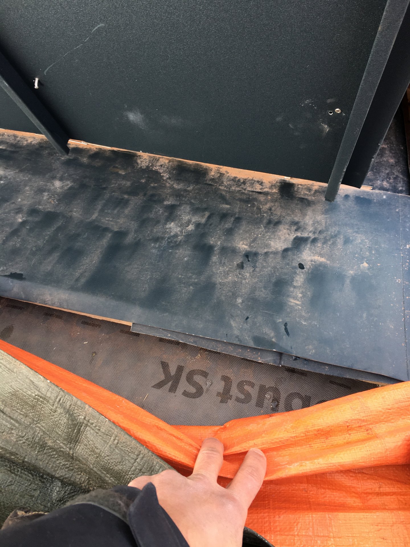

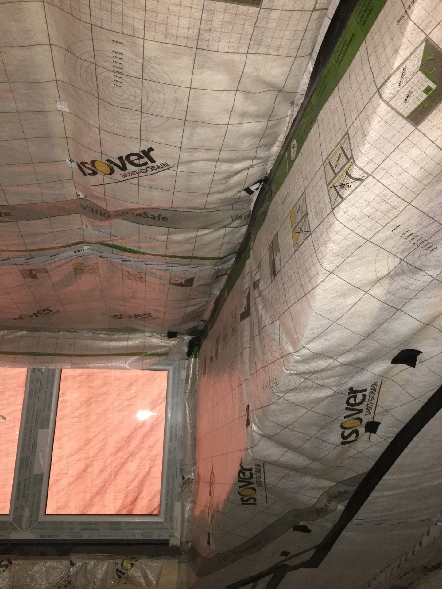

    Liebe Experten, danke, obwohl das schon sehr weh tut das zu hören. Ich habe hierfür bereits richtig viel Geld ausgegeben, die letzte Abzahlung (10%) steht aus. Mal abgesehen von fachgerechter Verklebung, habe ich bei 2 Punkten richtig viele Sorgen. 1. Dass es am Sparren und an der Dämmwolle richtig nass war nach Schmelzem von Schnee. 2. Die Statik nach Absägen von den Pfetten. Auf dem ersten Bild ist die Verstärkung zu sehen. Zusätzlich habe ich an einer ungewöhnlichen Stelle Eiszapfen gesehen, siehe Bild. Das Dach ist nicht komplett abgedeckt, so dass Teile von Latten immer noch Regen und Wetter ausgesetzt sind.
  9. Hucky
    Hucky
    17.10.2022
    112

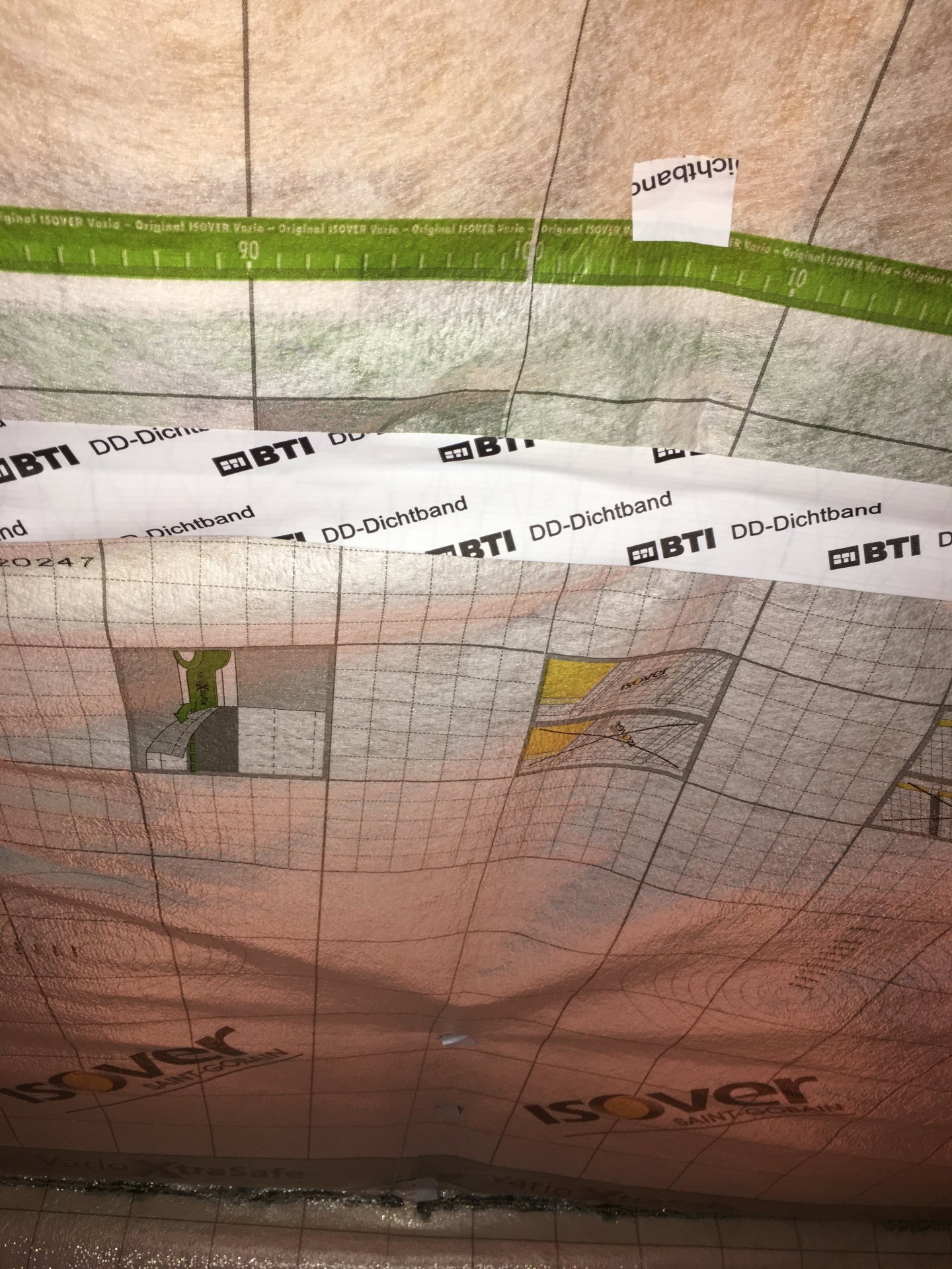

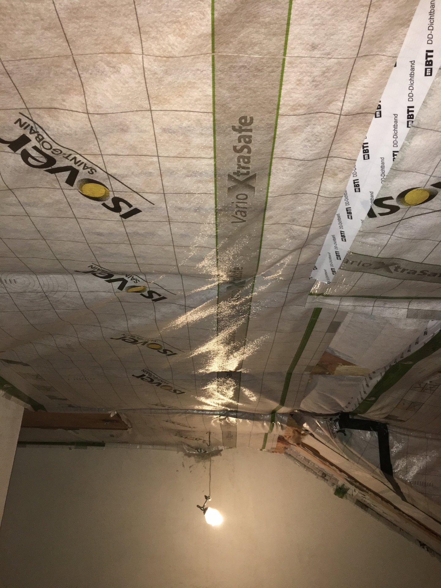

    Bitte gebt mir alles was Euch so auffält. Ich bin für jeden Tipp dankbar. Bisher habe ich:
    - Zerknittert
    - Nicht richtig verklebt. Details wären wirklich hilfreich.
    Was fällt Euch noch auf?

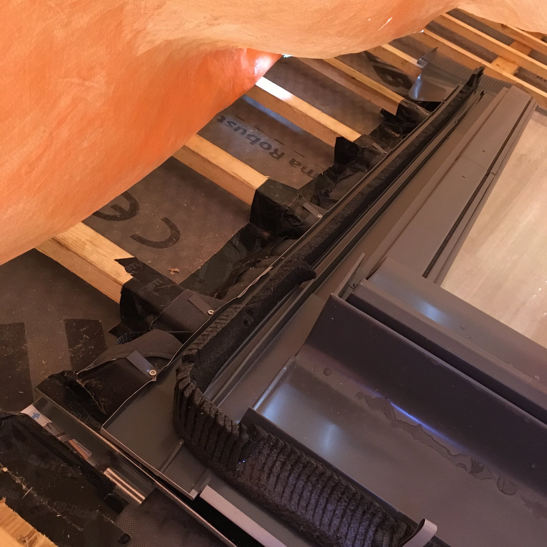

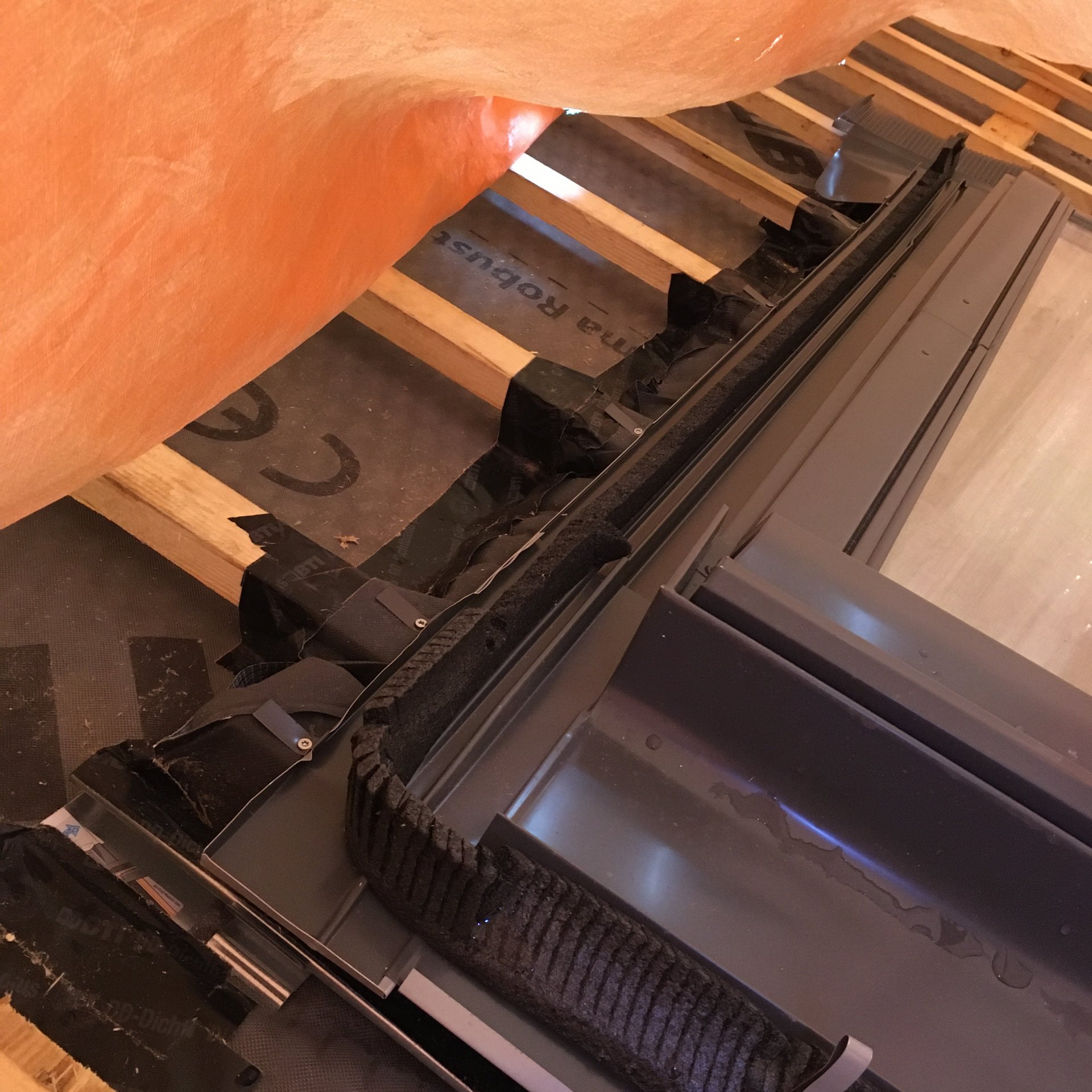

    Vermutlich sind alle Anschlüsse und Stöße der Bahn schlecht ausgeführt. Schau dir da mal auch die vier Seiten um deinen Schornstein herum bitte an.
    Beiliegend Unterlagen und Verarbeitungshinweise:

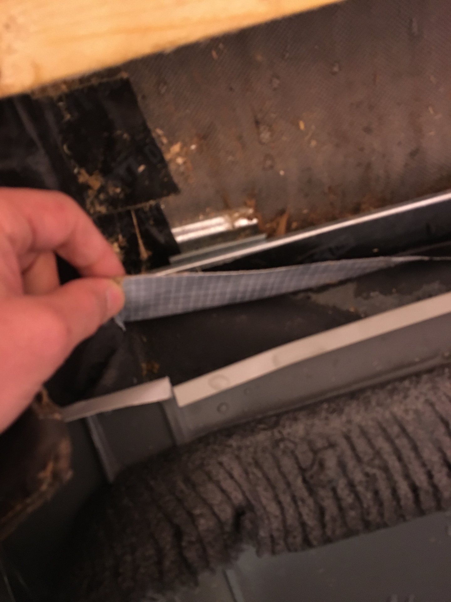

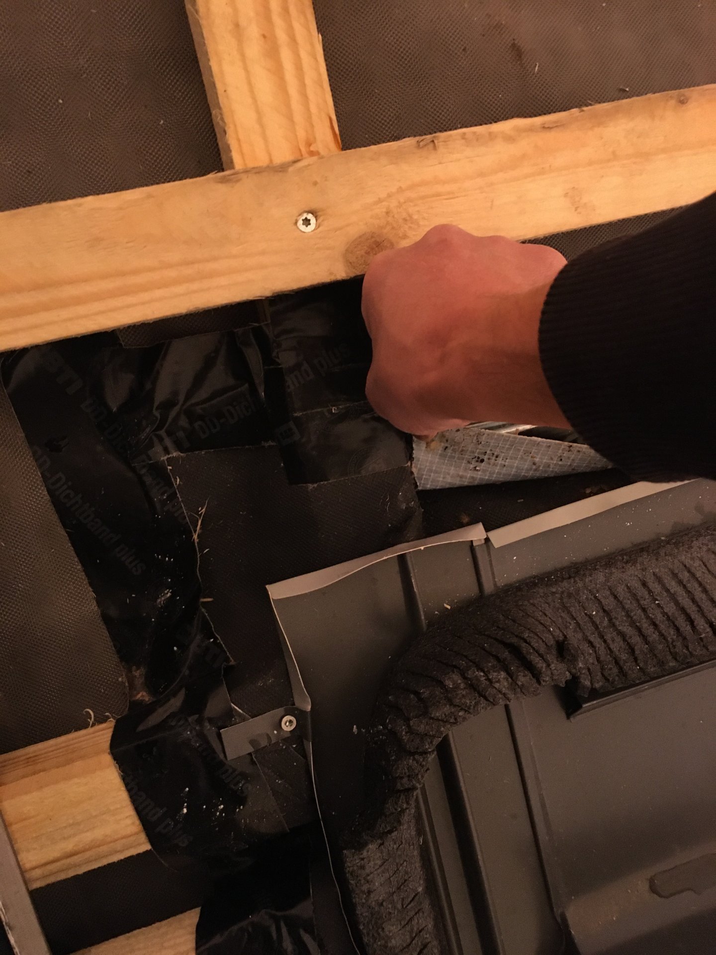

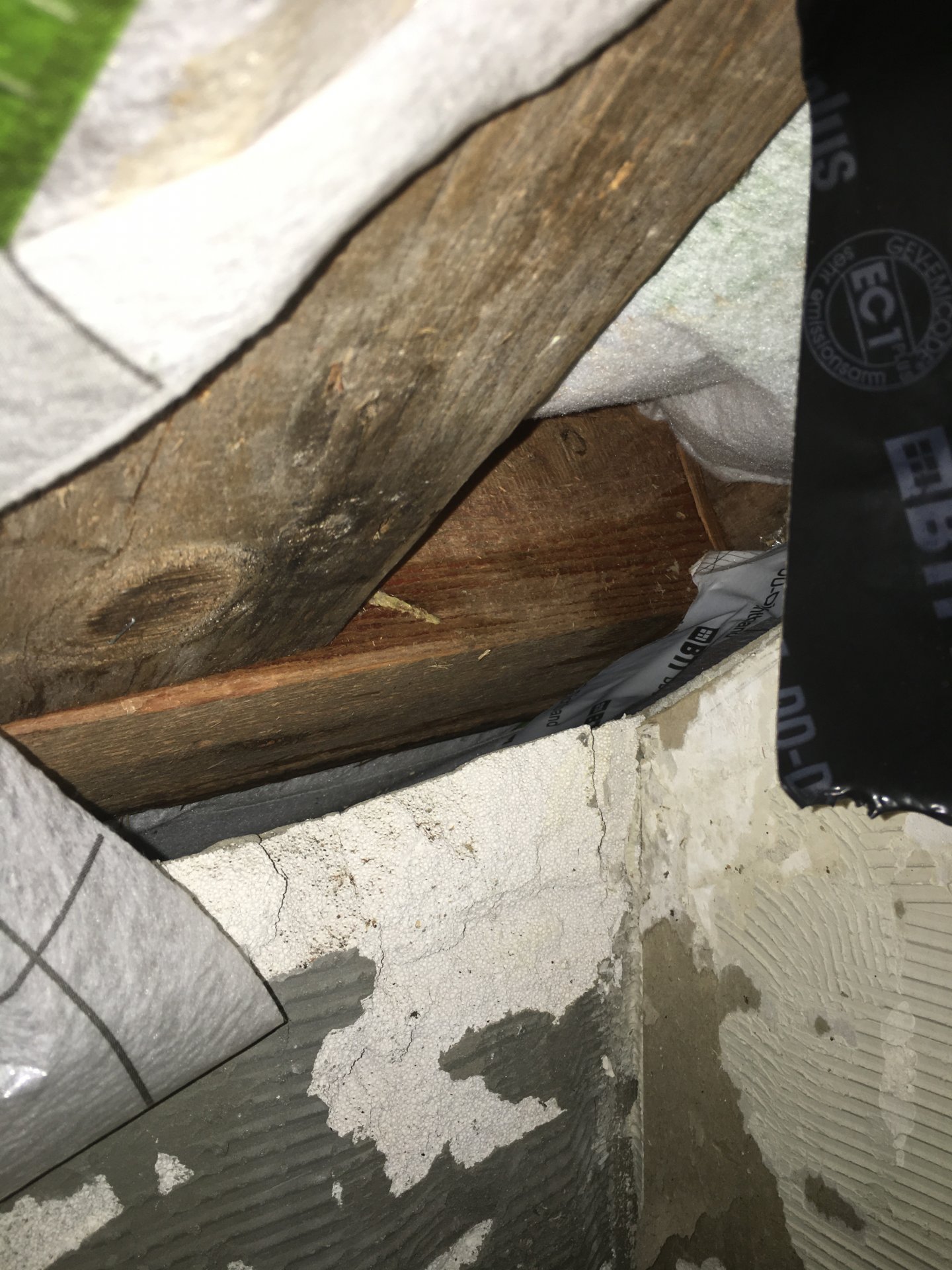

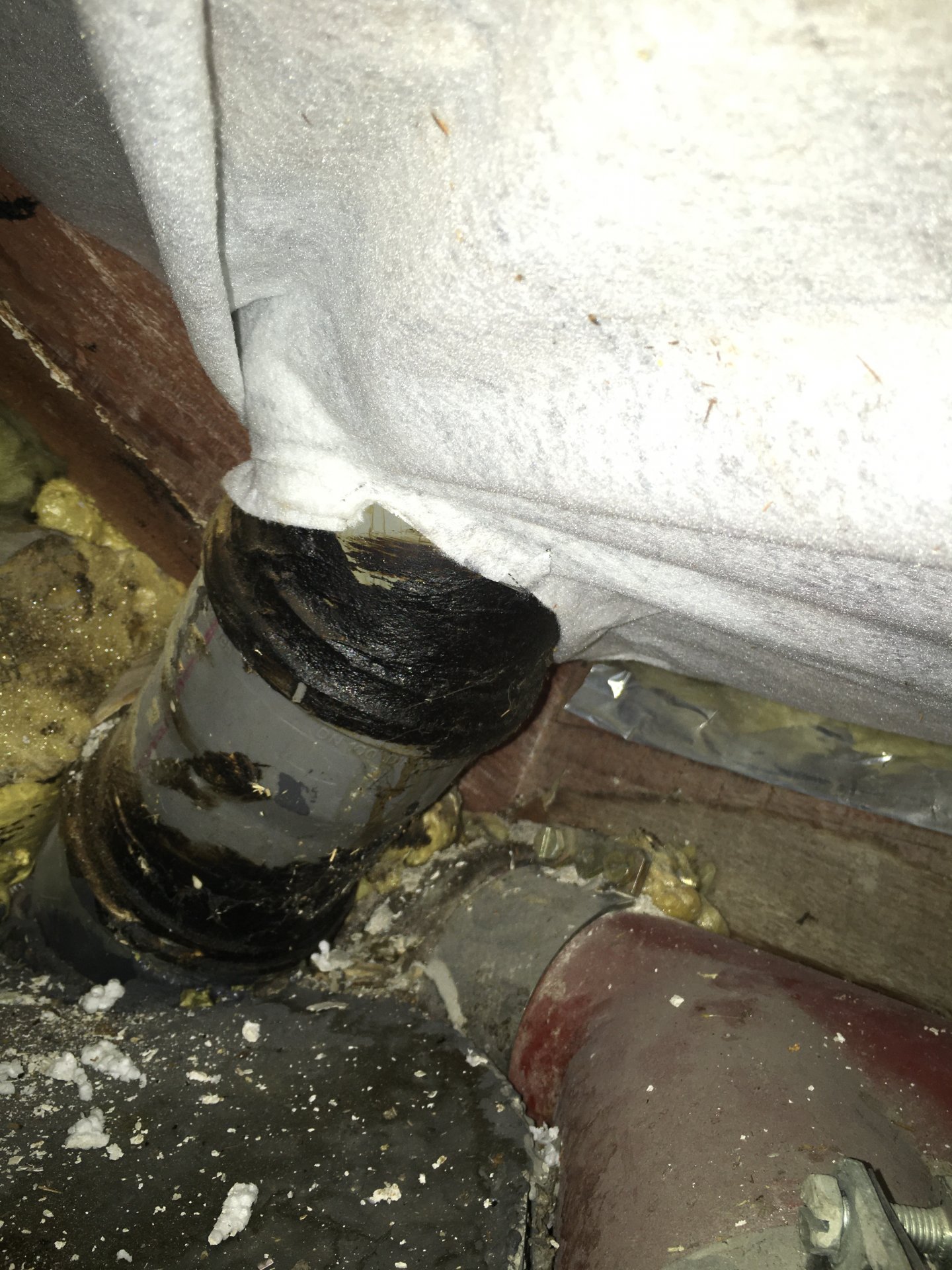

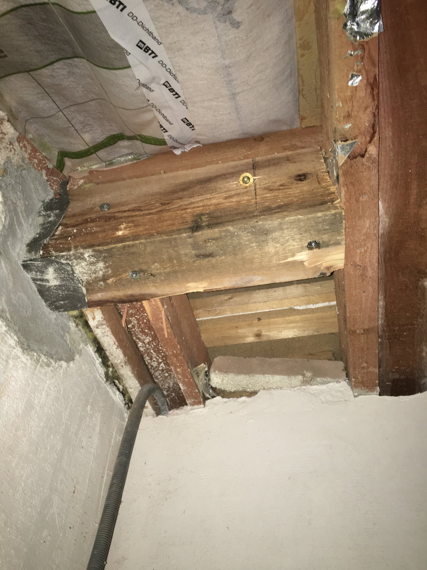

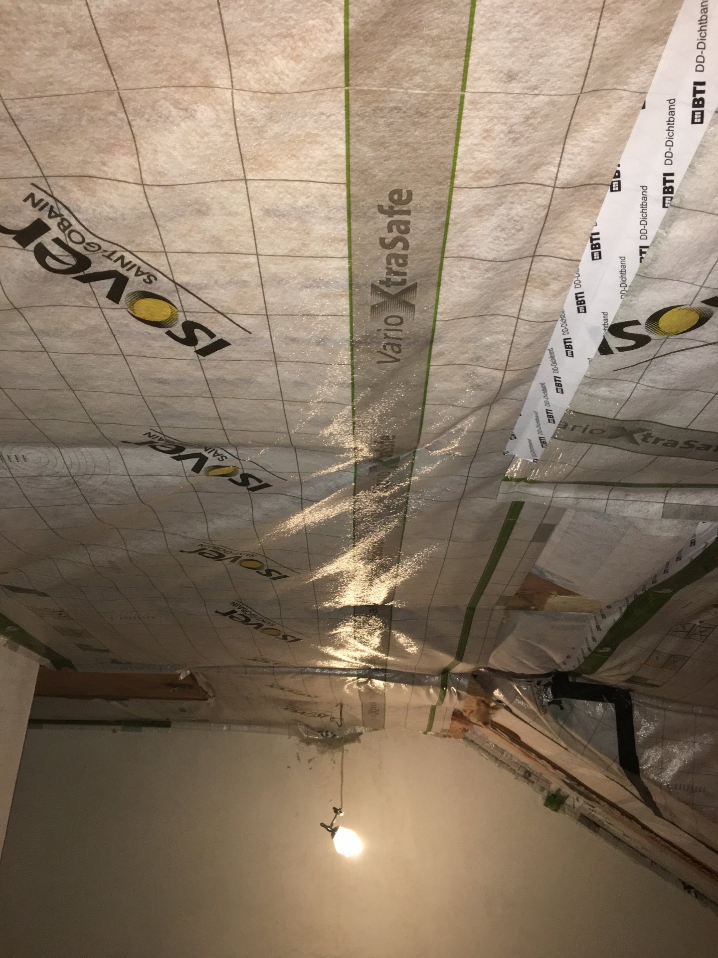

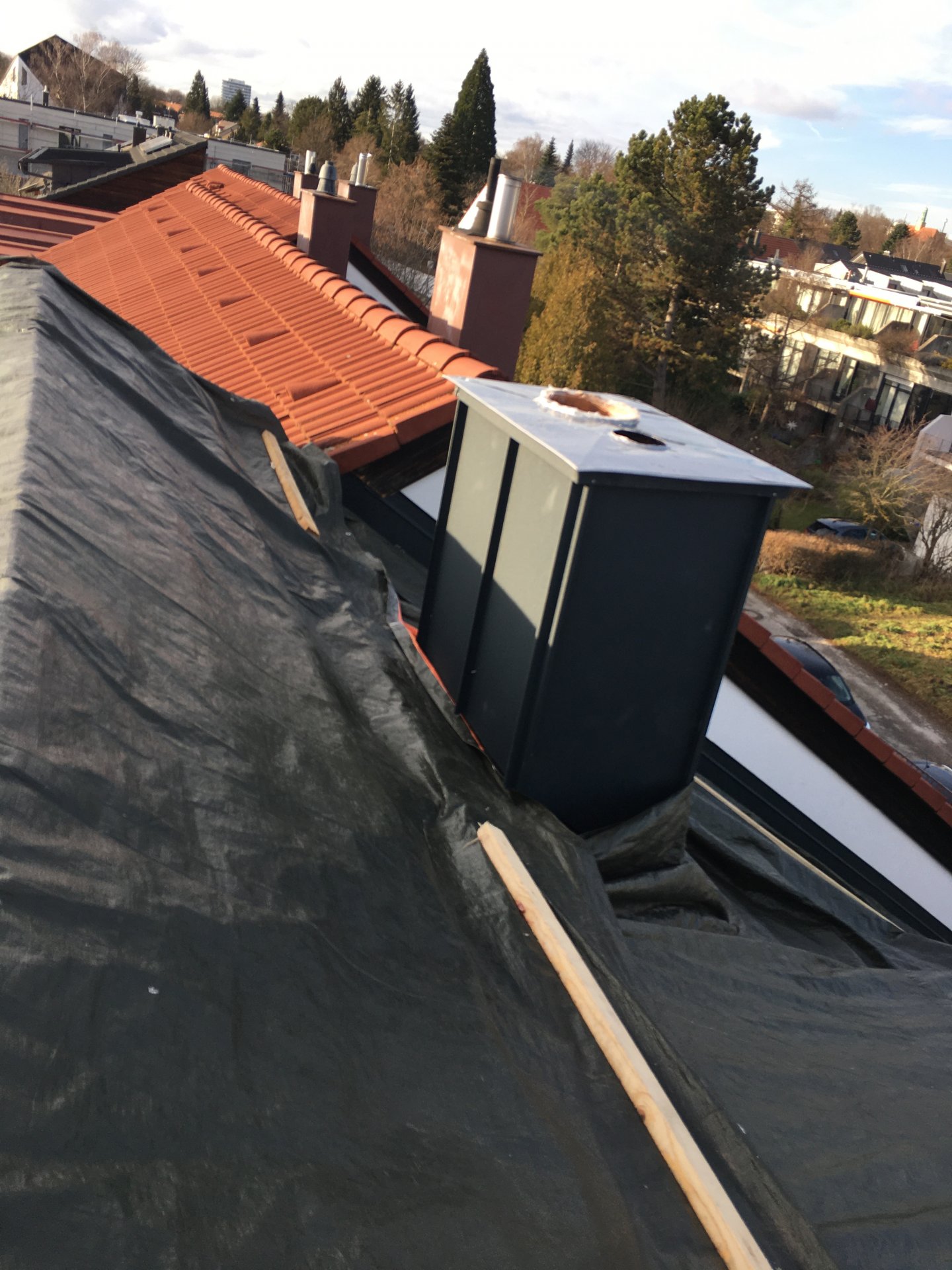

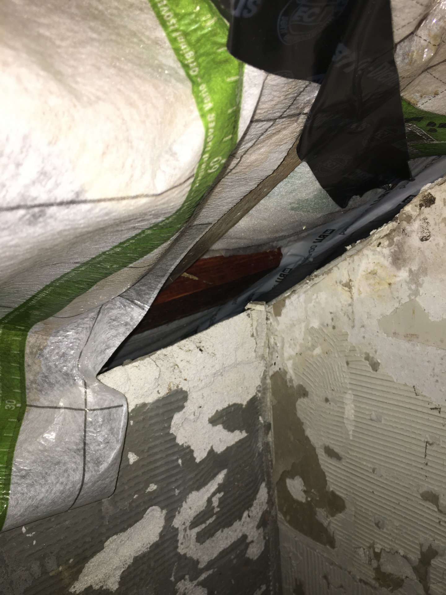

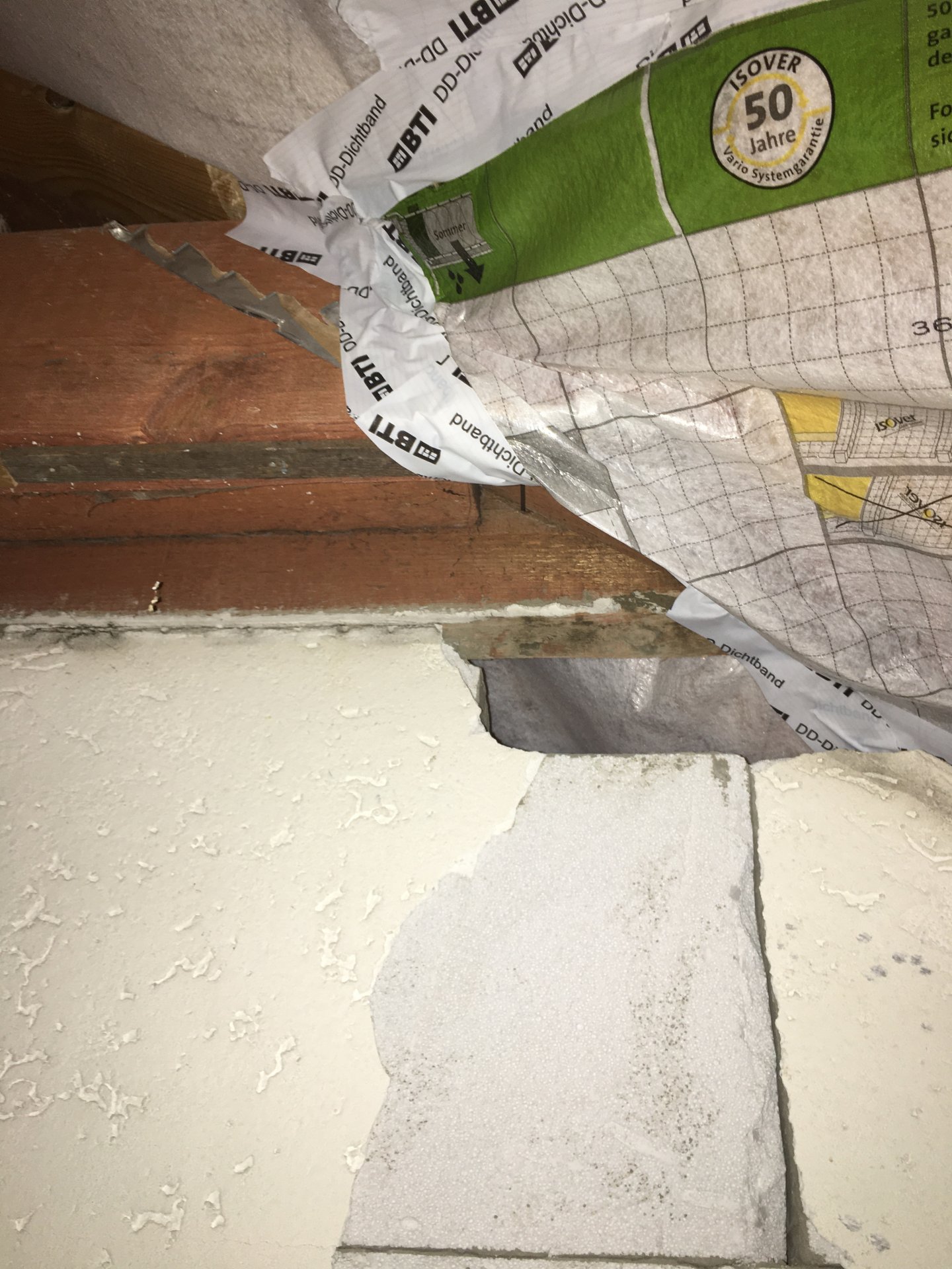

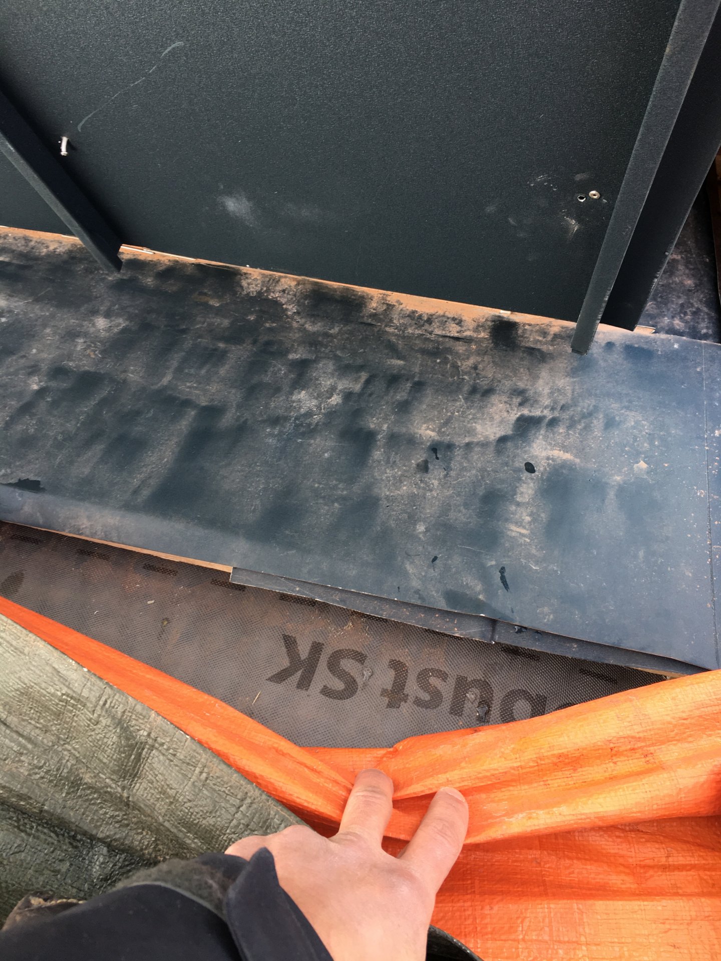

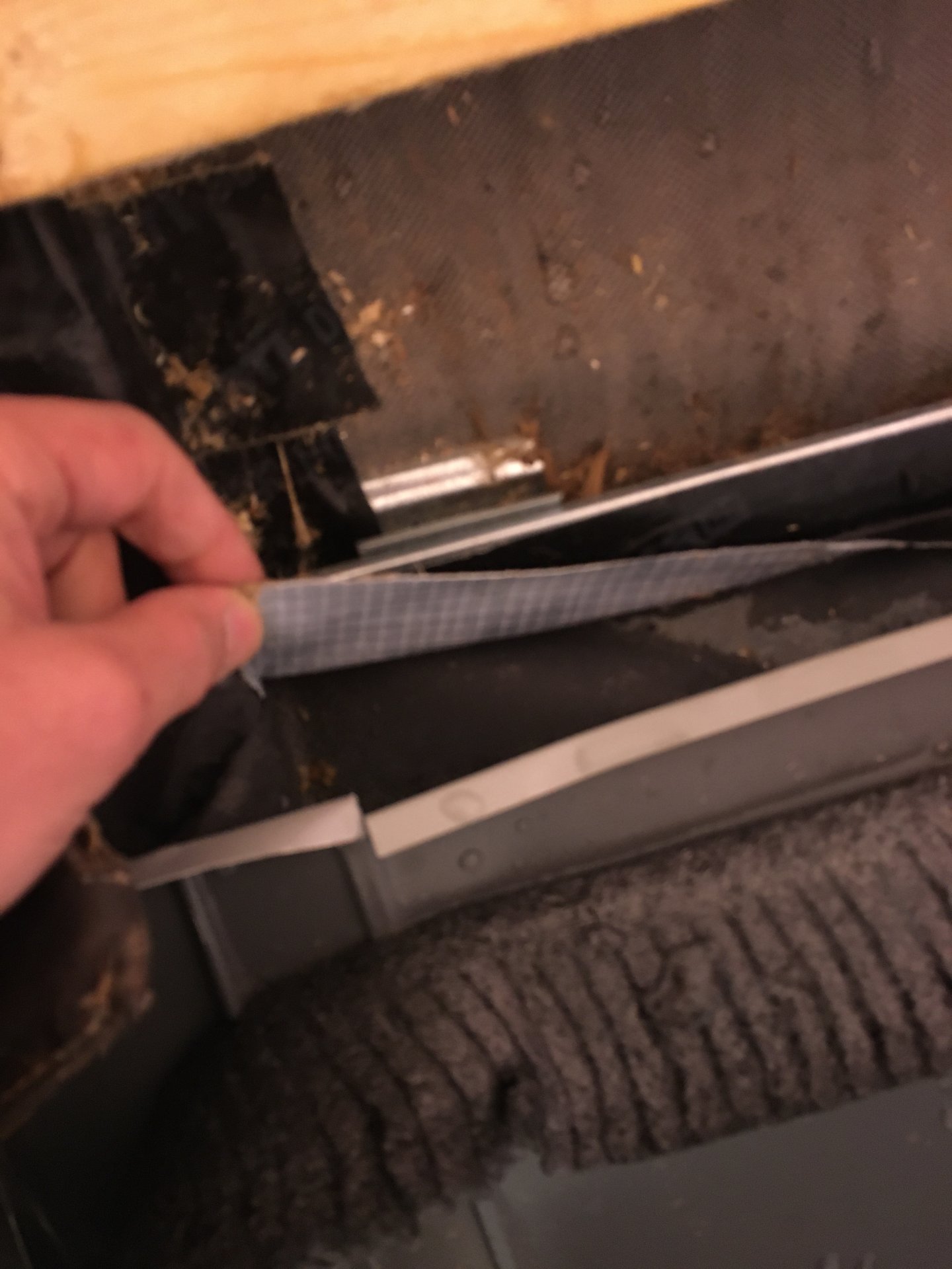

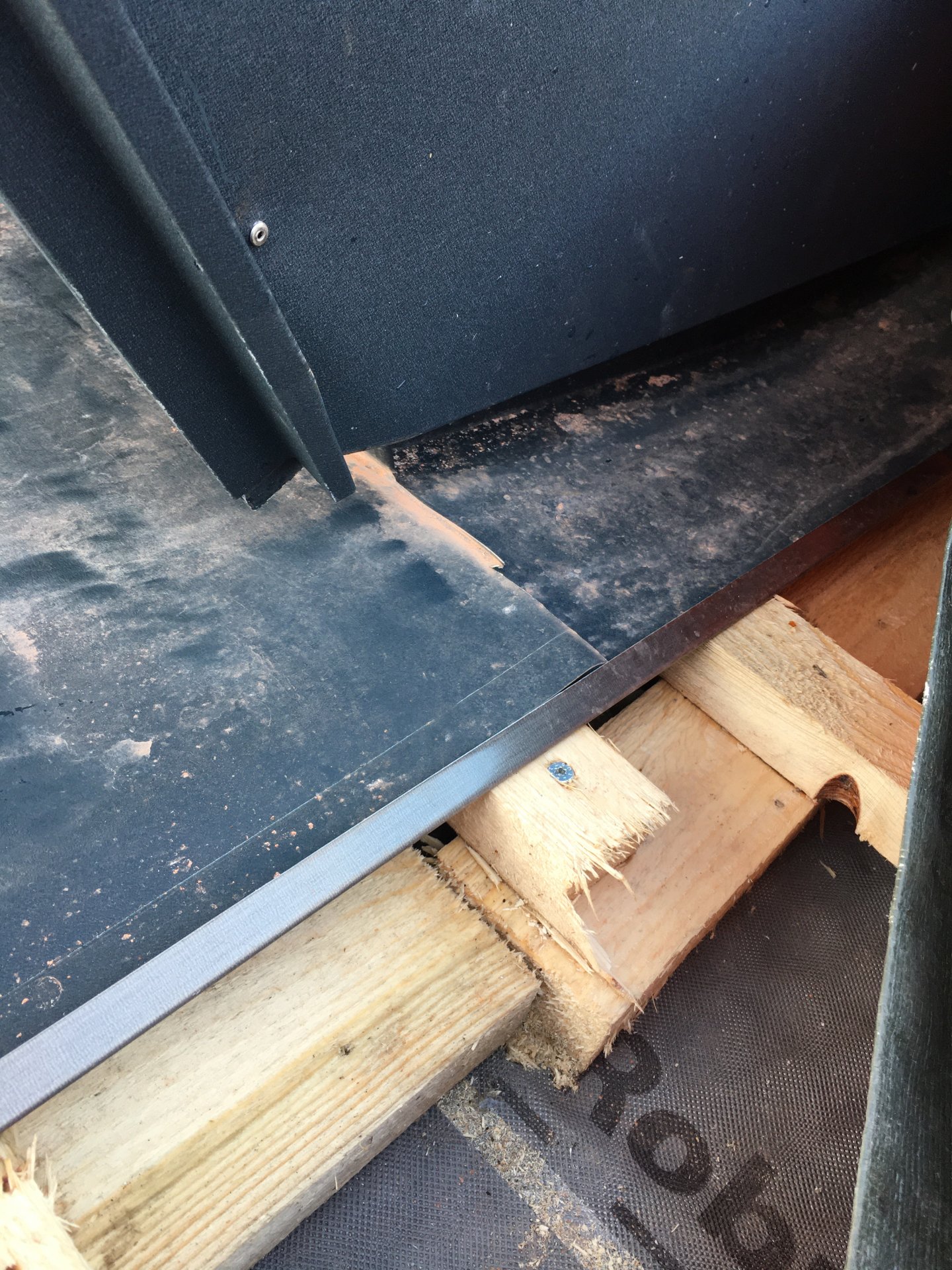

    Weitere Impressionen nach heutiger Baubegehung(ich alleine)

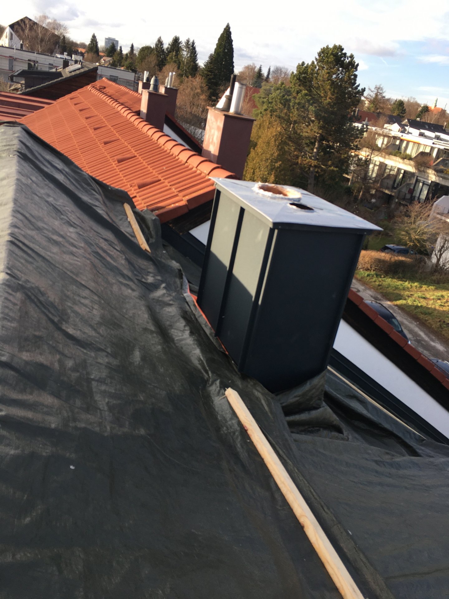

  14. Hucky
    Hucky
    17.10.2022
    112
    Erstmal wünsche ich Euch allen ein gesundes und glückliches neues Jahr.

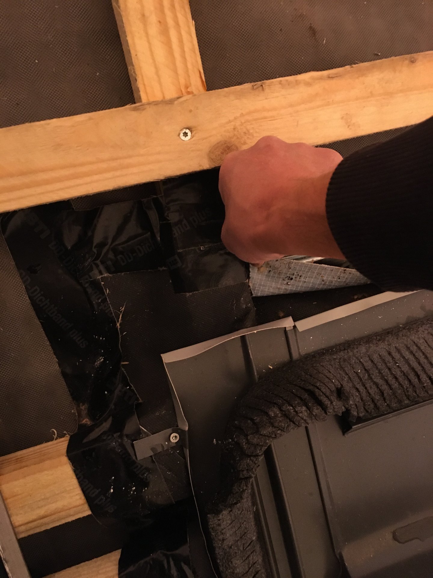

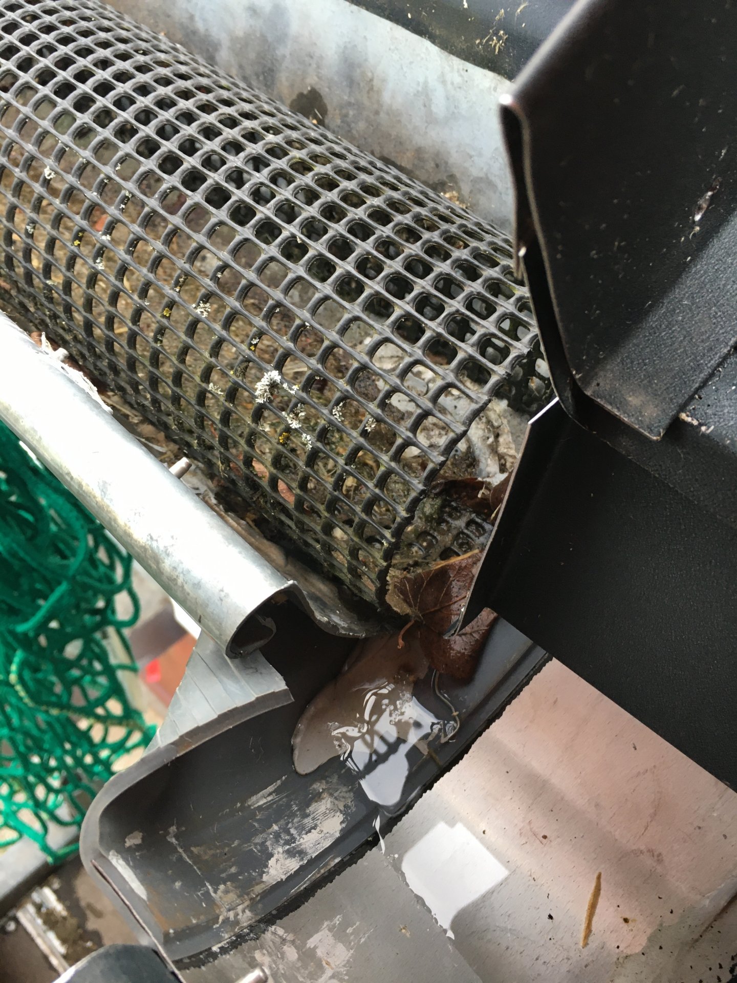

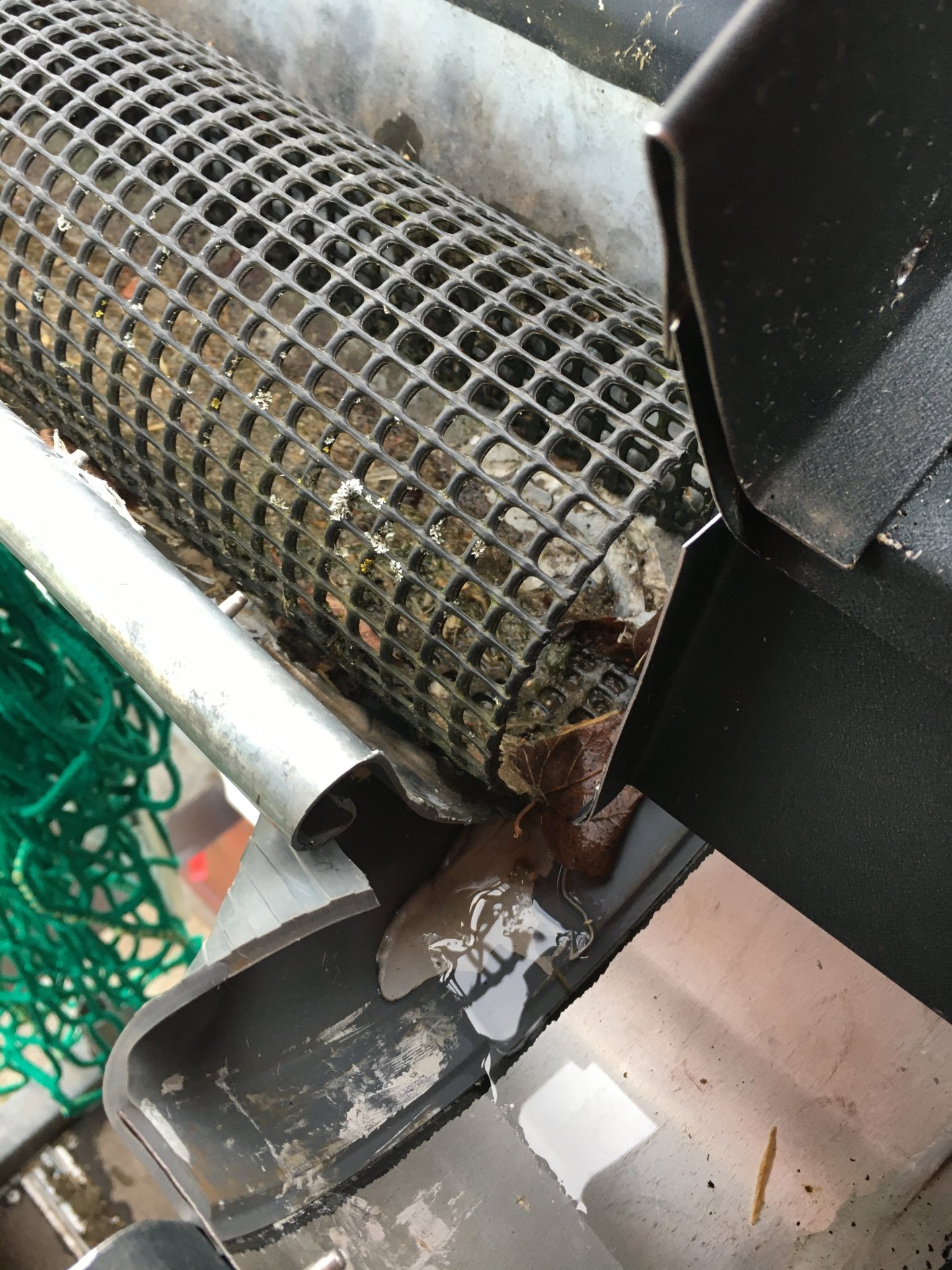

    Ich habe vor meinem Treffen mit dem Dachdecker ein paar Mal einen Eimer Wasser auf unserem mit Plane abgedeckten Dach geschüttet. Die Ziegel fehlen , aber die Unterspannbahn mit Latten und Gaubenverkleidung waren eingerichtet. Ich will es nicht spannend machen: Ich habe einen Eimer Wasser beim Kamin und beim Dachfenster geschüttet und musste innen leider feststellen, dass die Sparren und die Dämmung nass wurde.
    Das habe ich dem Dachdecker gesagt und der kam dann auch und staunte, was seine "Mitarbeiter" da fabriziert haben. Anfangs glaubte er mir natürlich nicht, nach dem Motto Unterspannbahn, Aufdachdämmung, Folie, etc.

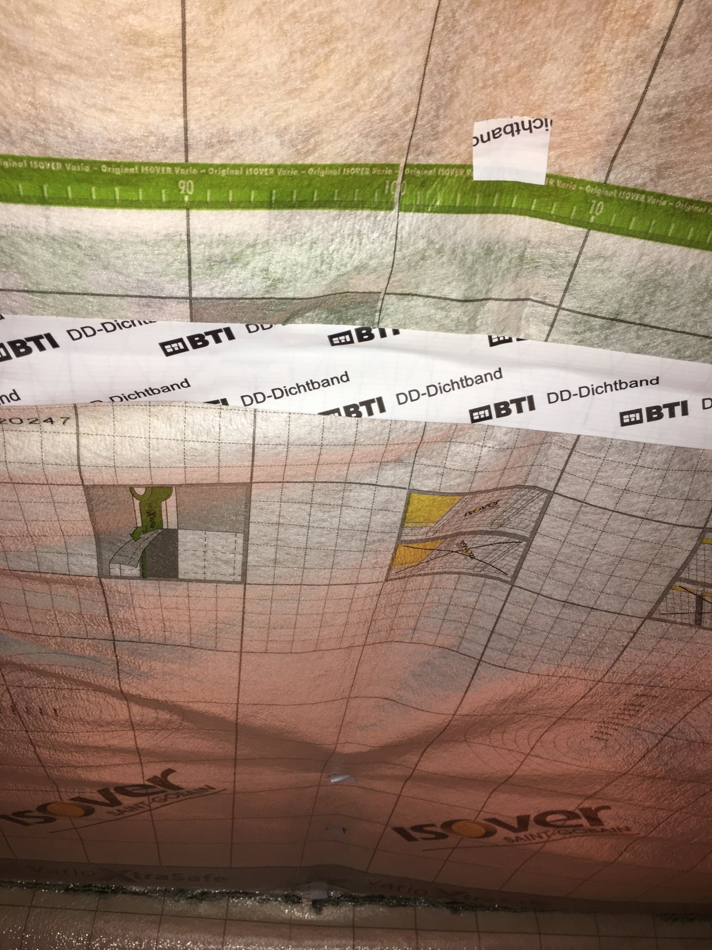

    Ich habe ihn gleich auch mit der falschen/nichtfachgerechten Verklebung der Dämmung innen konfrontiert. Da ist er erstmal mündlich einsichtig.
    Was die Undichtigkeit angeht, hat er im Nebensatz zu seinem Mitarbeiter gesagt, dass er eine Verblechung (so eine Art kleine Rinne) etwas höher über dem Dachfenster vorschlägt, um einen Abfluss vom Regen in die Lücke zu beheben. Das klingt für mich natürlich nicht nach Problembeseitigung sondern nach einem "Workaround". Klingt nicht so toll.
    Nun denn ich muss wohl einen Sachverständigen oder einen Gutachter finden. Habt ihr zufällig dazu Tipps? Wohne in München.

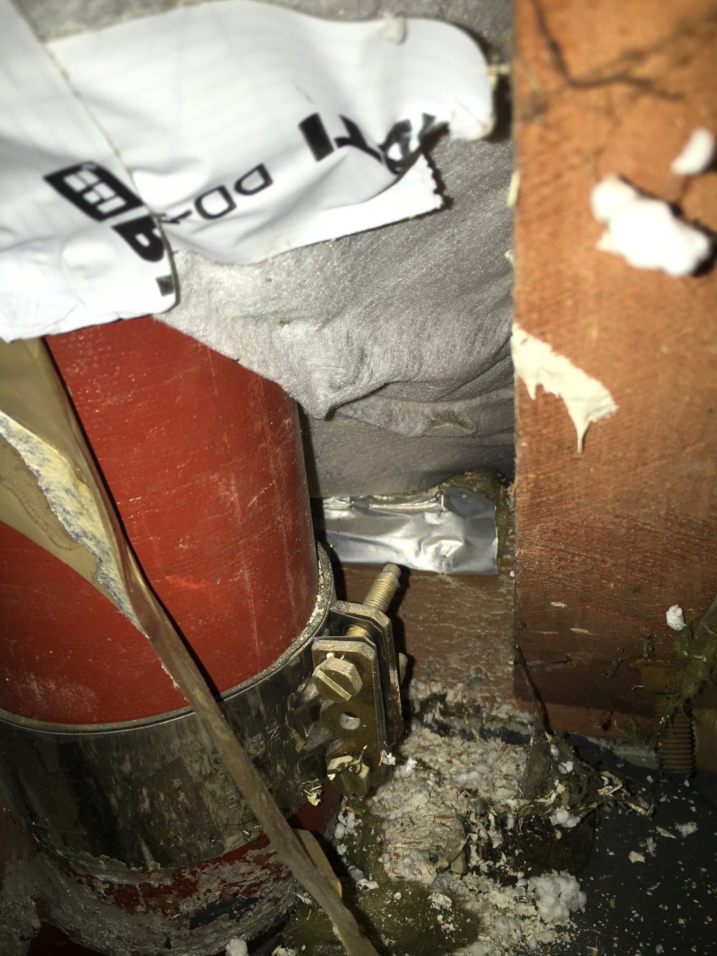

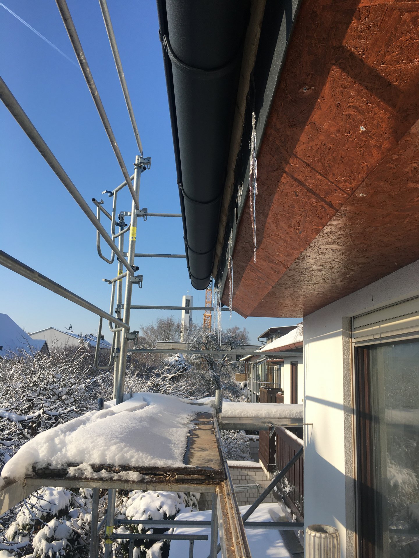

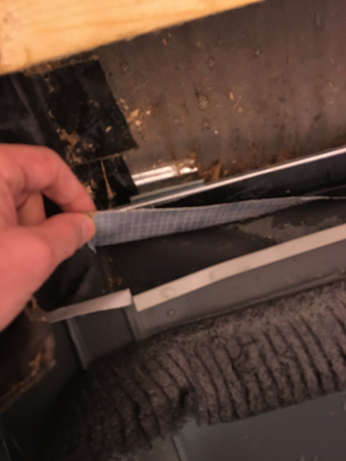

  15. Hucky
    Hucky
    17.10.2022
    112

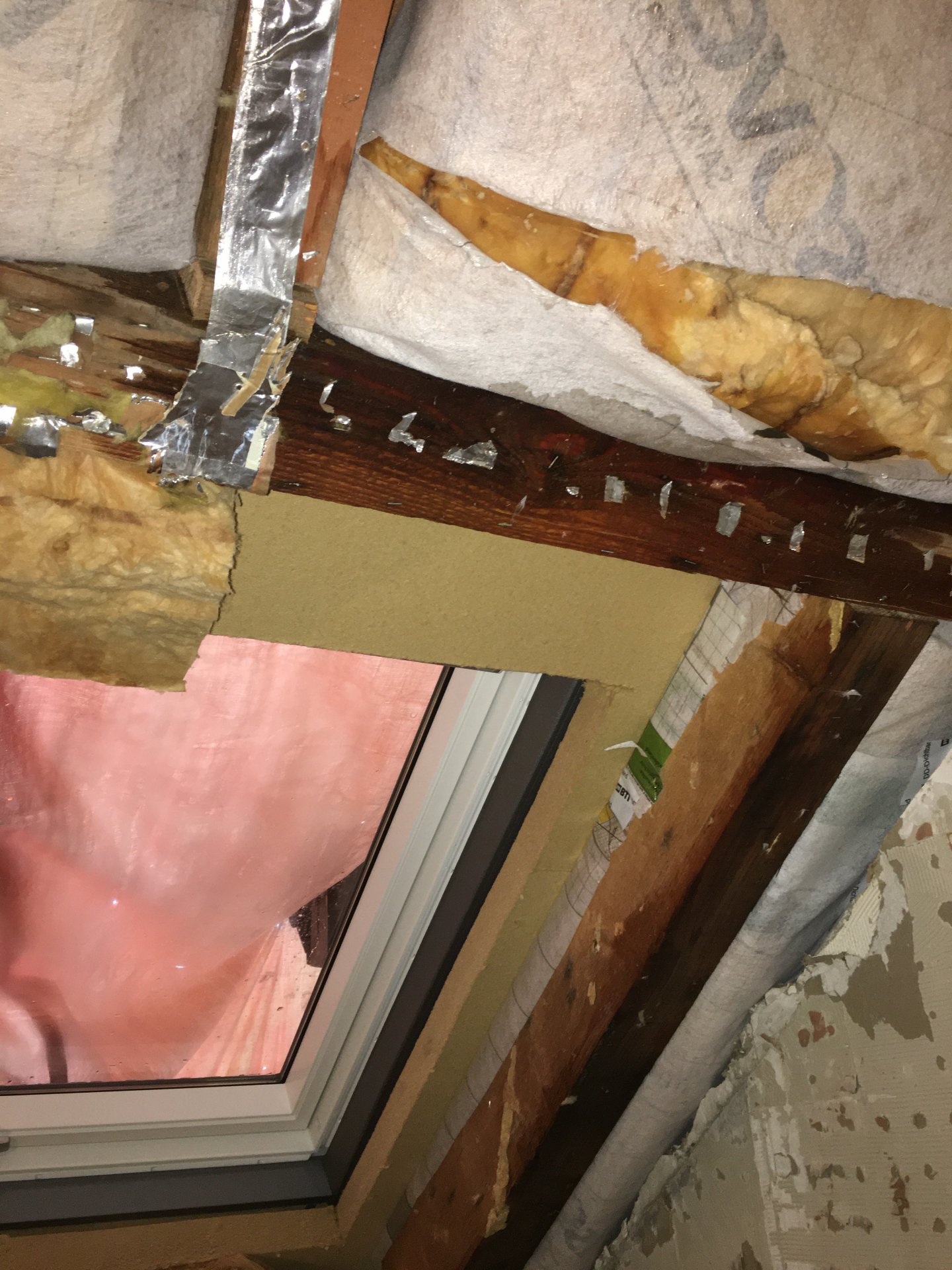

    3FE85935-3511-4AE1-81B2-C030B75E5274.jpeg FBB3E13D-4EAC-483E-AF07-6B95BDC43C64.jpeg 0447909D-0BD6-4458-A520-CAE5D853A023.jpeg 61391821-F947-4EC1-8664-DD27B227383E.jpeg 51983E4E-8BE1-4FB9-8D85-7D0CBD4964B3.jpeg 3F9CC4D7-1AC2-41D9-8C34-97151A1D3843.jpeg A77F9DB2-4C73-4BEB-9F6B-4C6D22CFDBBB.jpeg 91D81FC7-BE7B-45C4-AB8E-1220C73D4A28.jpeg

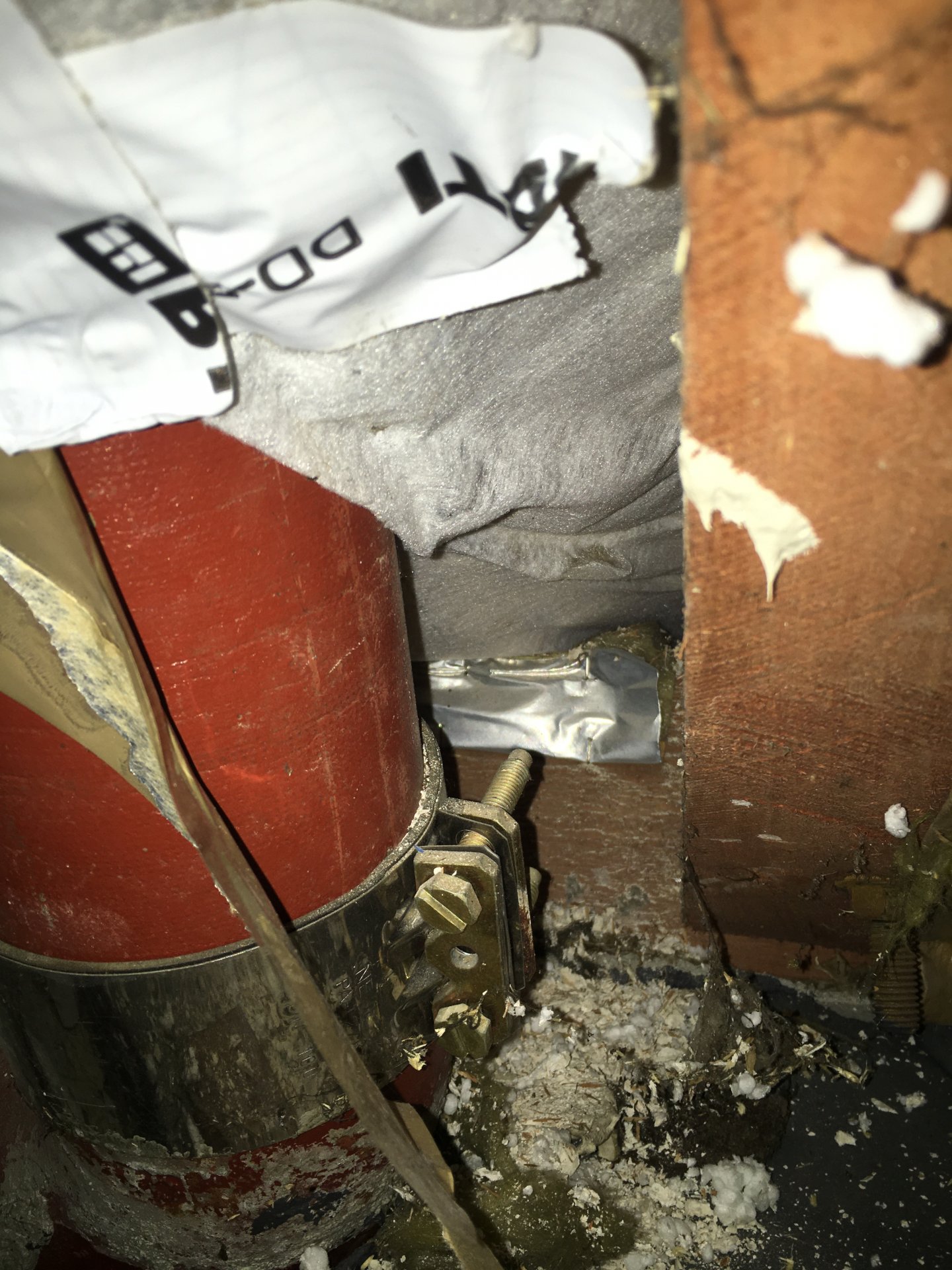

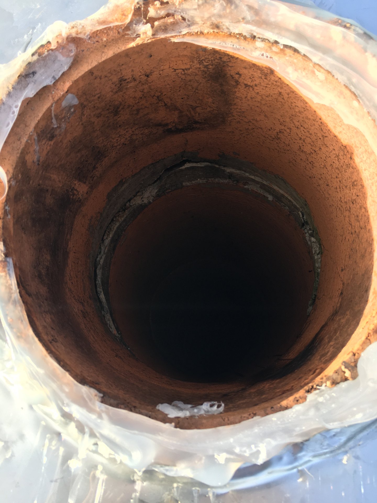

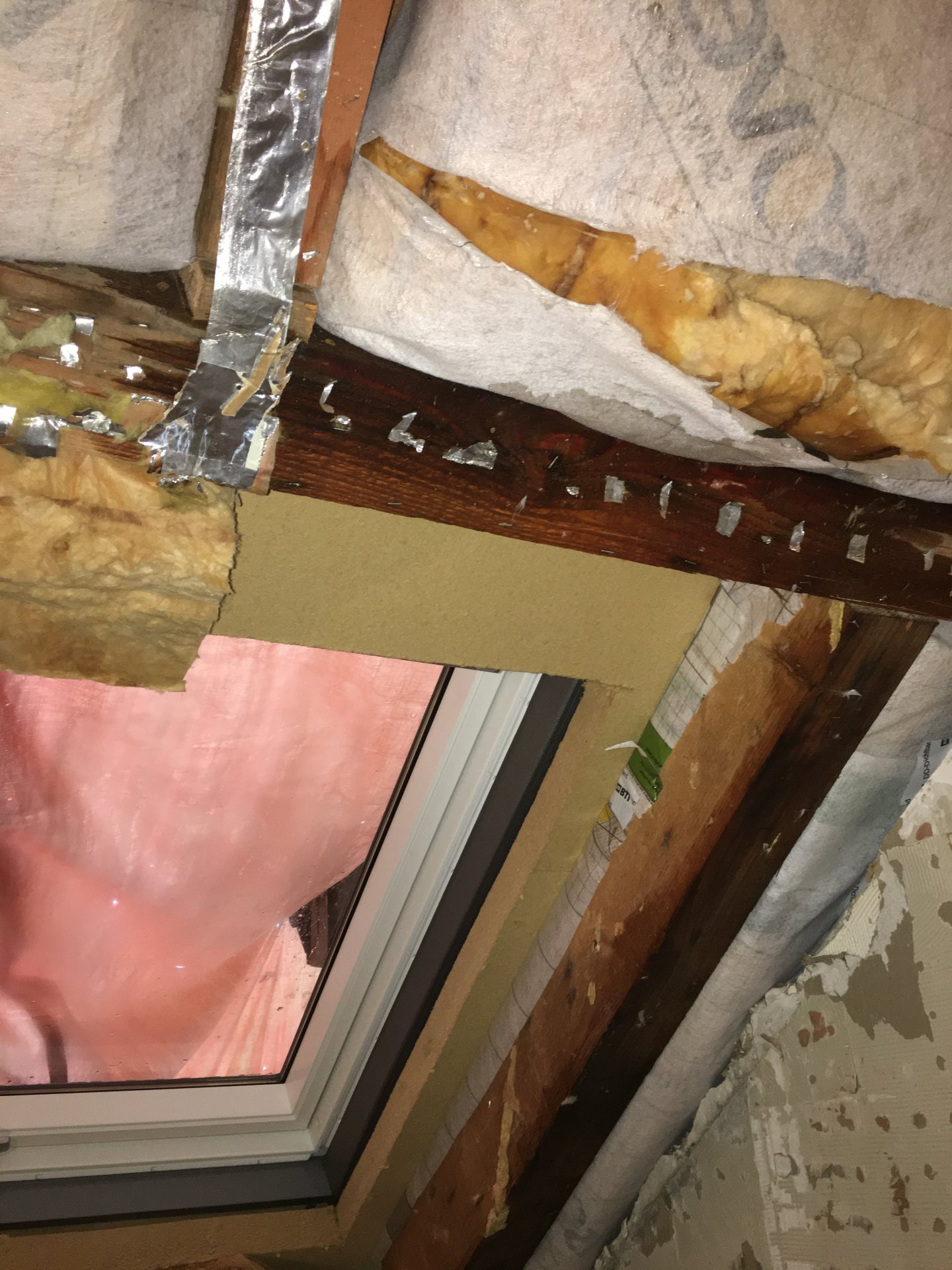

  16. Hucky
    Hucky
    17.10.2022
    112
    Hallo Tilo, alle,

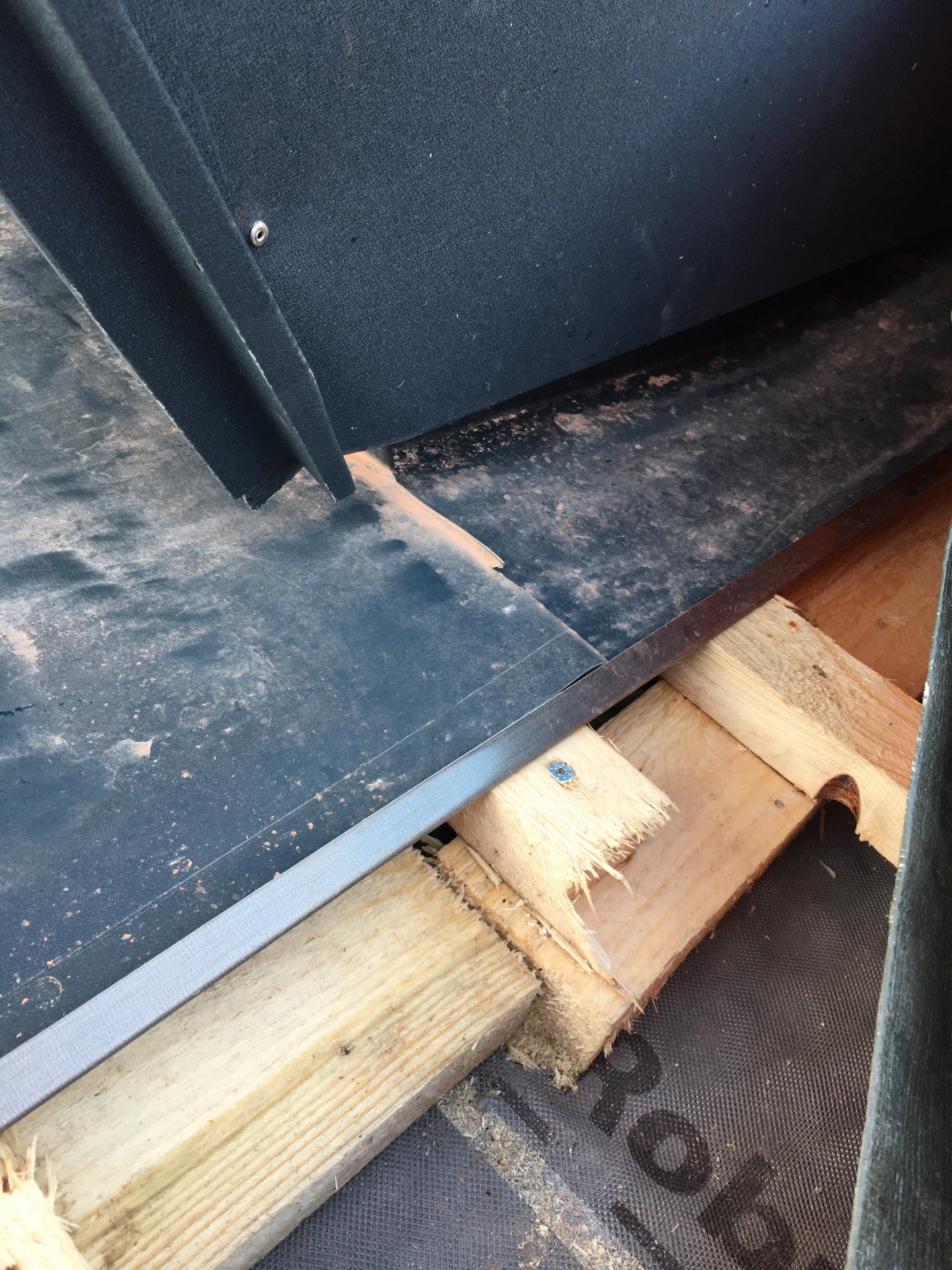

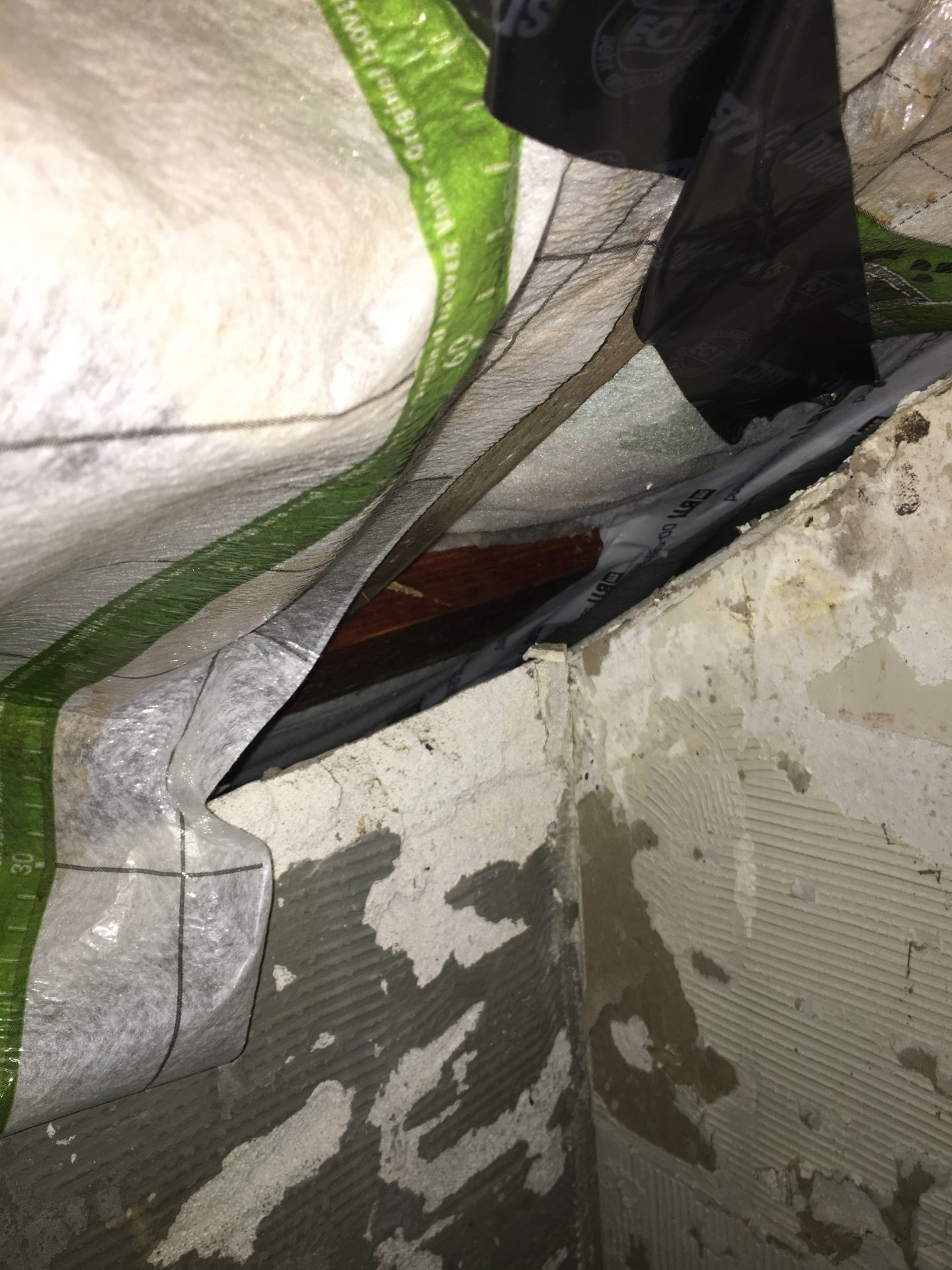

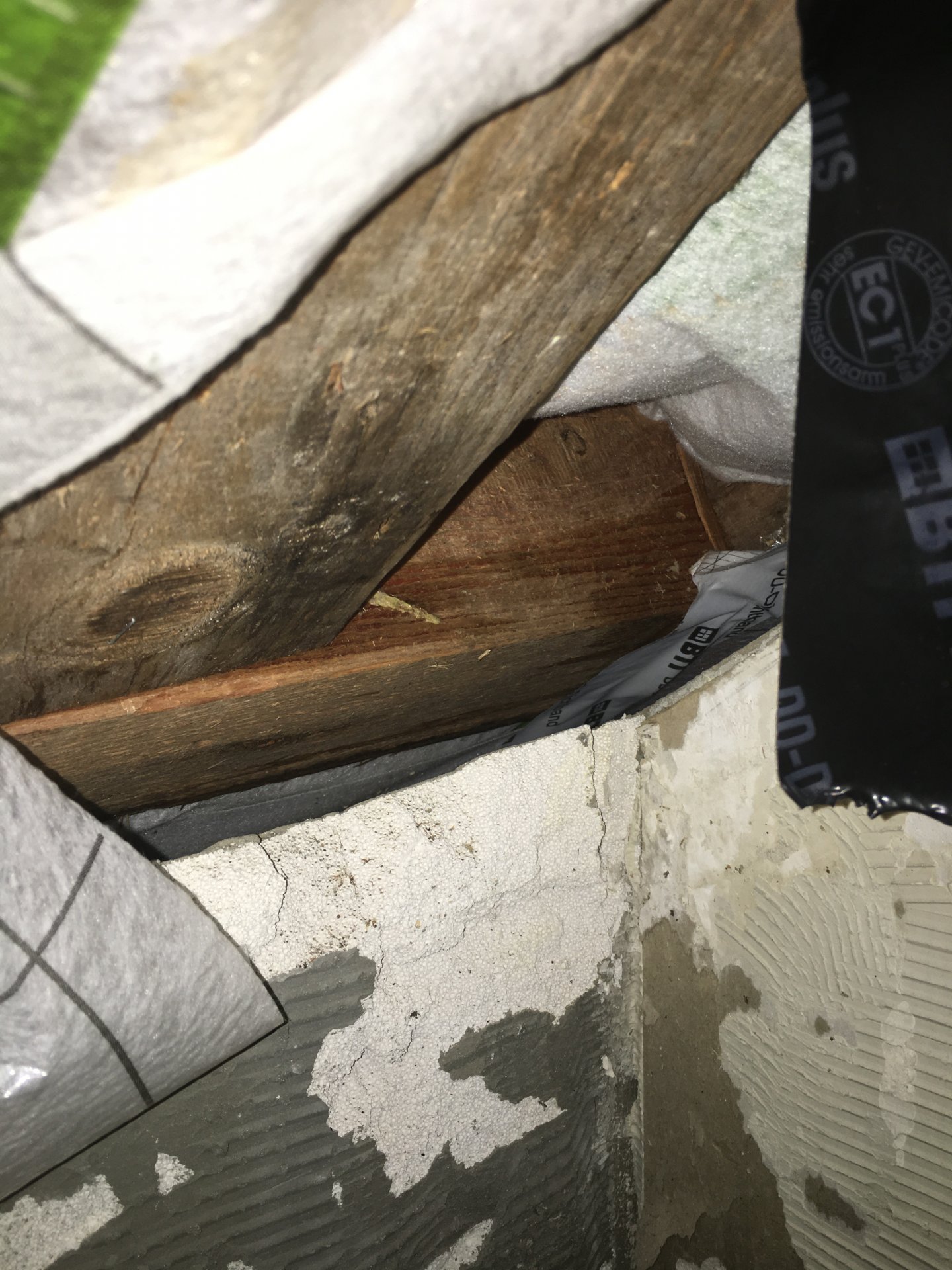

    Danke für Deine Tipps. Ich habe inzwischen einen Gutachter/Sachverständigen geholt. Der hat wie halt Gutachter arbeiten, "1000" Baufehler gesehen. Laut seiner Meinung von 1...10 Note 5 also mitte. Ein Schaden von 25k€ bei einem Auftrag von ca. 60k€. Primär sind uns folgende Sachen aufgefallen:
    Aussen:

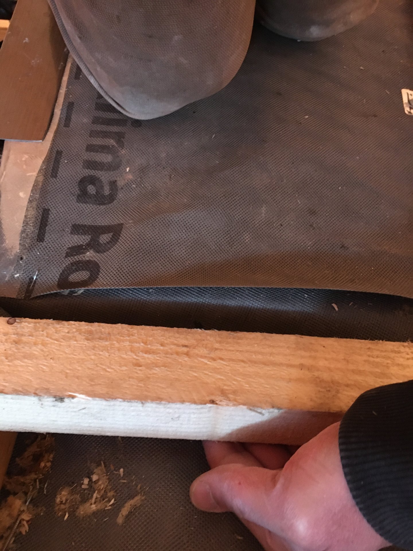

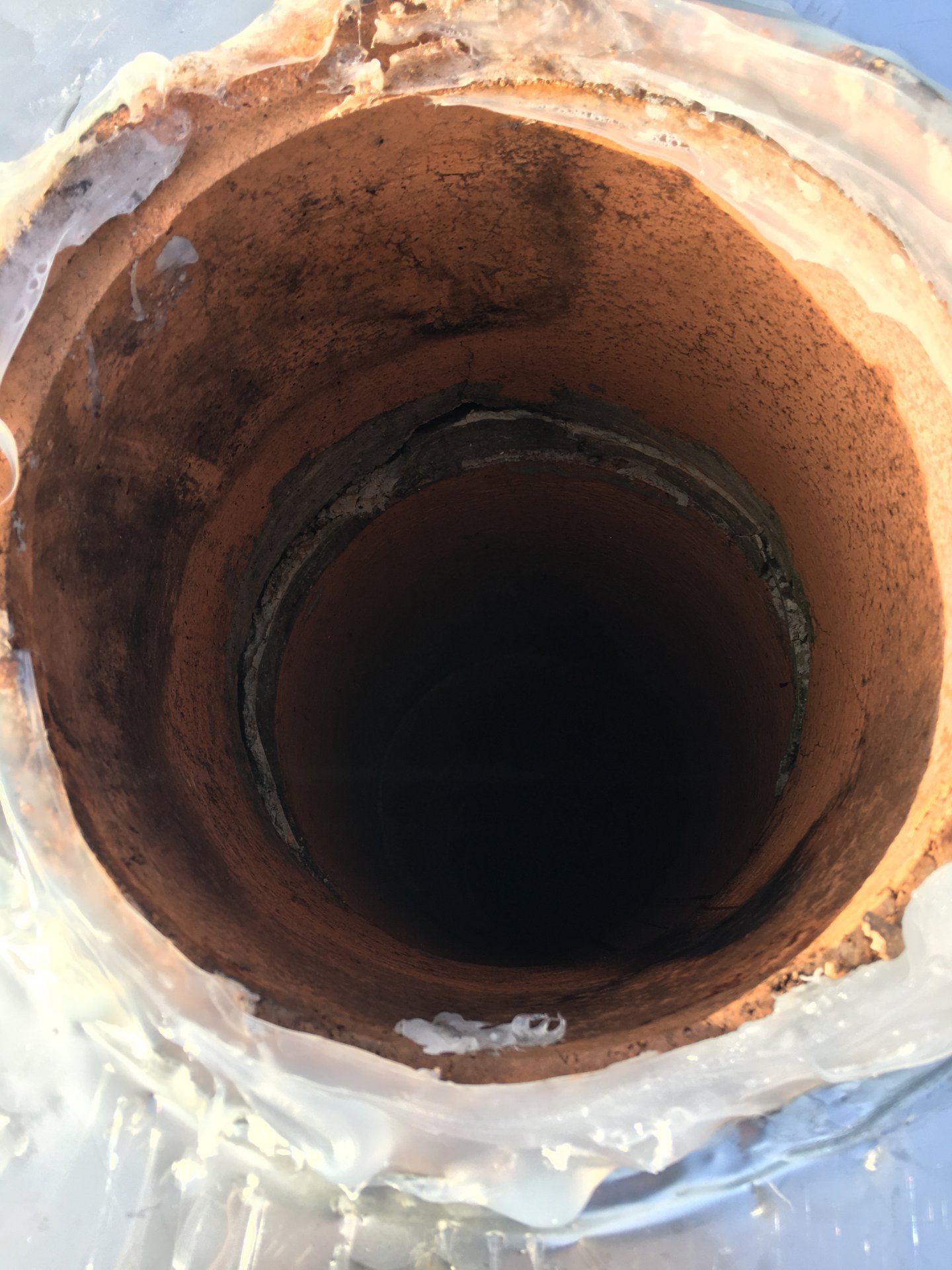

    - Kamin, Dachfenser (Bad) sind nicht richtig abgedichtet mit der Bahn. Provisorisch sind da Tapes drauf und die sind bei dem nassen Wetter eben nicht richtig verklebt. Hier sieht (!) man den Sparren auf dem Dach. Das kann einfach nicht richtig sein. Beim Kamin konnte man das nicht so richtig sehen
    - An anderen Zimmerfenstern sind die Unterdeckbahnen direkt an den Kanten beim Fenster abgeschnitten, so dass das Wasser nicht richtig abfliesen kann.

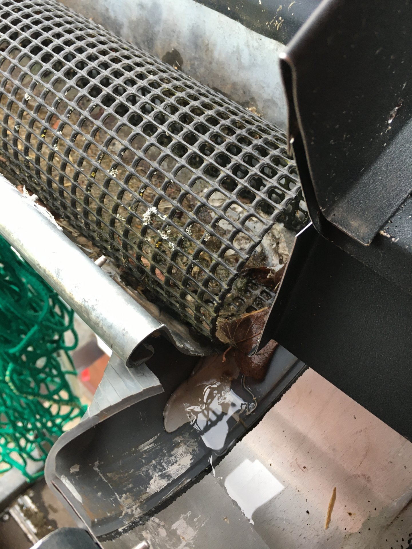

    - Regenrinne vom Nachbarn Anschluss an unserere Regenrinne nicht durchgehend sondern mit Plastikübergang so dass das Regenwasser mit Dreck blockieren würde.
    - Verblechungen um den Gauben und Fenster mit Rinne erschienen ihm nicht fachgerecht. Teilweise stimmt das auch m. M. nach.
    Innne:

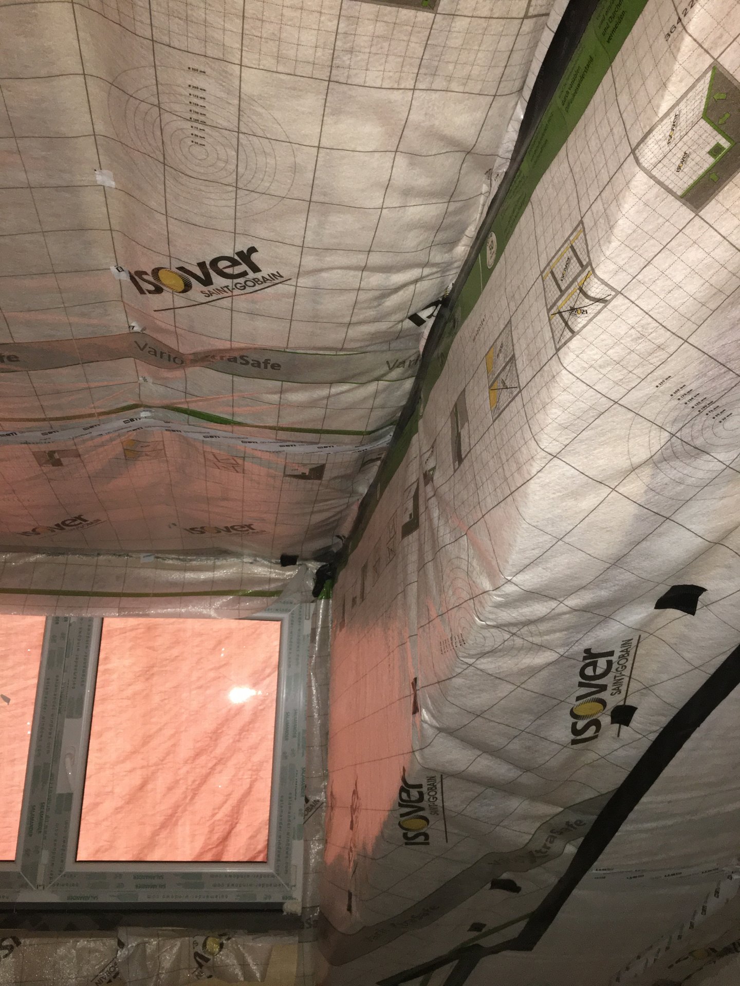

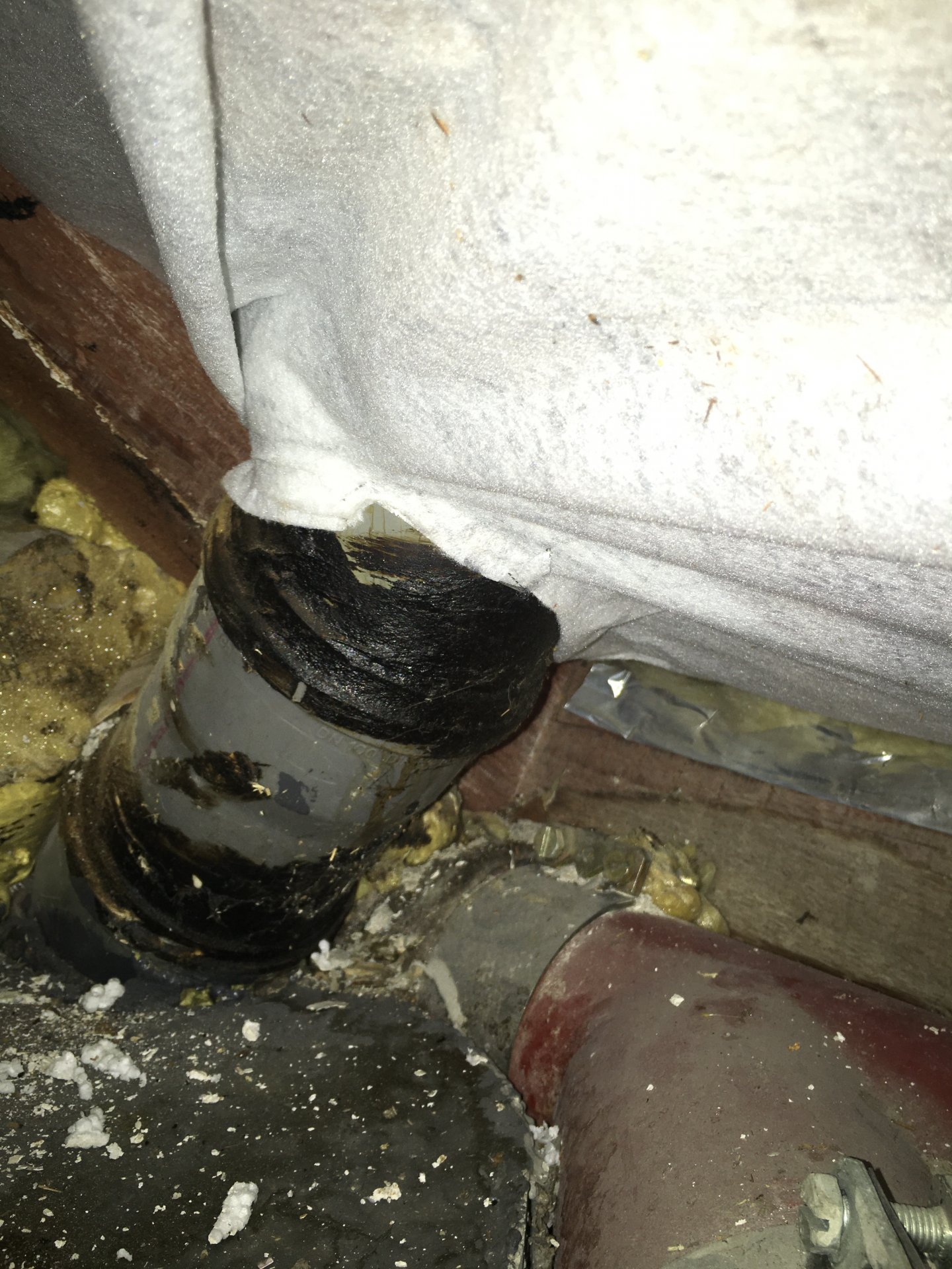

    - Fenster sind nur mit Bauschaum abgedichtet. Hier fehlen auf allen Fenstern die Anschlussbänder

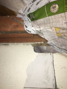

    - Dämmung nicht richtig/abgeschlossen an Wandanschluss
    - Verklebung nicht richtig, weil auch Dampfbremsfolie nicht richtig rum eingebaut. Überall müsste es seiner Meinung nach alles rausgenommen werden und wiedereingebaut werden. Das ist ein enormer Aufwand.
    - Lücken bei den Dämmungen,
    Wie geht es weiter:
    - Der Gutachter will gerne das zusammenschreiben. Extrakosten 1000€ minimum. Er meint ich könnte das vom Dachdecker das Geld anfordern. Das glaube ich aber nicht, weil ich den Gutachter und nicht das Gericht beauftragt hat. Ausserdem hat die Abnahme noch gar nicht stattgefunden. Was ratet ihr mir hierbei? Ich würde lieber das Geld für die Abnahme nehmen und den Gutachter da nochmal bestellen.
    - Ich habe die Kontaktdaten von einem Anwalt bekommen. Der will natürlich erstmal alles wissen (Vetrag) usw. Dabei war noch gar nicht die Abnahme. Das alles kostet Extra, und ich bezweifele den Mehrwert für mich.
    - Ich würde dem Dachdecker erstmal schriftlich meine und nicht vom Gutachter eine Stellungnahme geben, Abnahme war ja noch nicht und dann ggfs. mit Gutachter/Anwalt weitermachen. Mein Gefühl sagt mir, dass ich am Ende der Depp bin, der sich mit Gericht und keinem Dach rumschlagen muss, weil der Dachdecker jetzt beleidigt wurde. Vor allem ich finde doch keinen alternativen Dachdecker, der die Sosse vom anderen verfeinern kann....
    Ich würde mich über Eure Hilfe/Rat freuen.

    Genau das zu tun und dabei ein Mangelprotokoll erstellen /lassen es besteht übrigens kein 'Zwang' das der AG das Protokoll unterschreibt / akzeptiert oder in Empfang nimmt , dafür gibt es keine Rechtsgrundlage. ( wird dann halt zugestellt via Post )
    Falls dieses Verhältnis wirklich so ist und eine Nachbesserung/ Mängel in der Höhe von 25k vorliegen , ist die Abnahme dann auch gescheitert und es gibt Fristen zur Behebung und natürlich gibt es keine weitere Zahlung.
    Am Ende kommt es auf dein Verhältnis zum DD an und sicher ist hier etwas 'Fingerspitzgefühl' gefragt.
    Anwalt braucht es erstmal nicht , außer du hast zuviel Geld über, dann kommt dieser auch zur Abnahme.
    Das wäre eher nicht hilfreich, der DD merkt sofort die Stellungnahme ist nicht von dir , selbst 'umgeschrieben' inwieweit nun deine Fachkenntnis ist , kann ich ja schlecht beurteilen....vllt teilst ihm einige 'grobe Punkte mit ' und wenn du ein gutes Verhältnis hast zum DD und fair sein willst , teilst du ihm auch mit das bei der Abnahme ein SV dabei sein wird.
