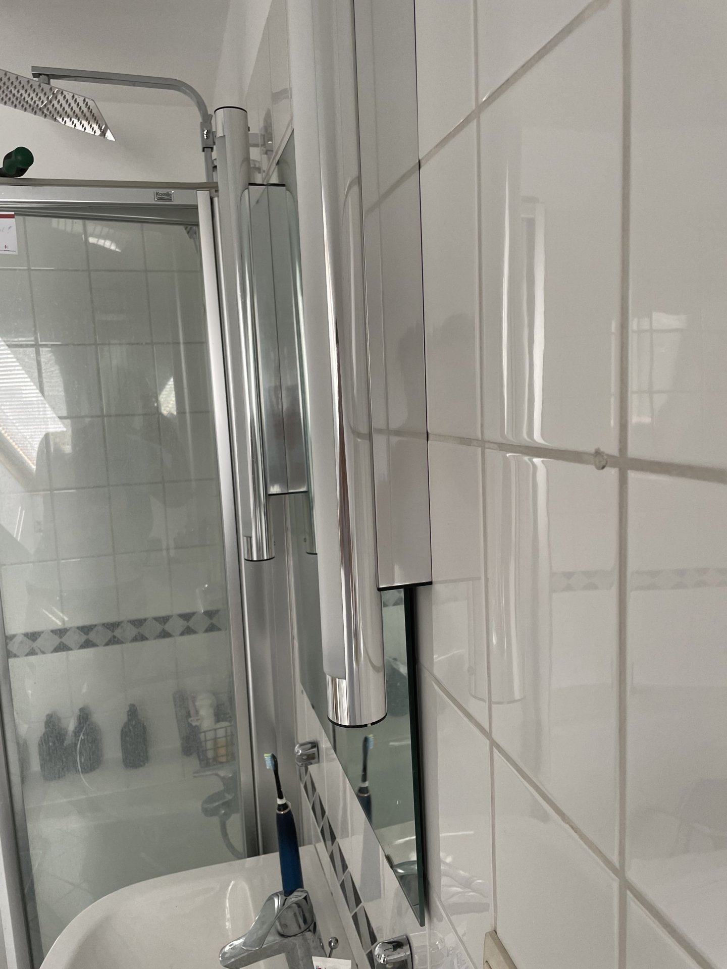

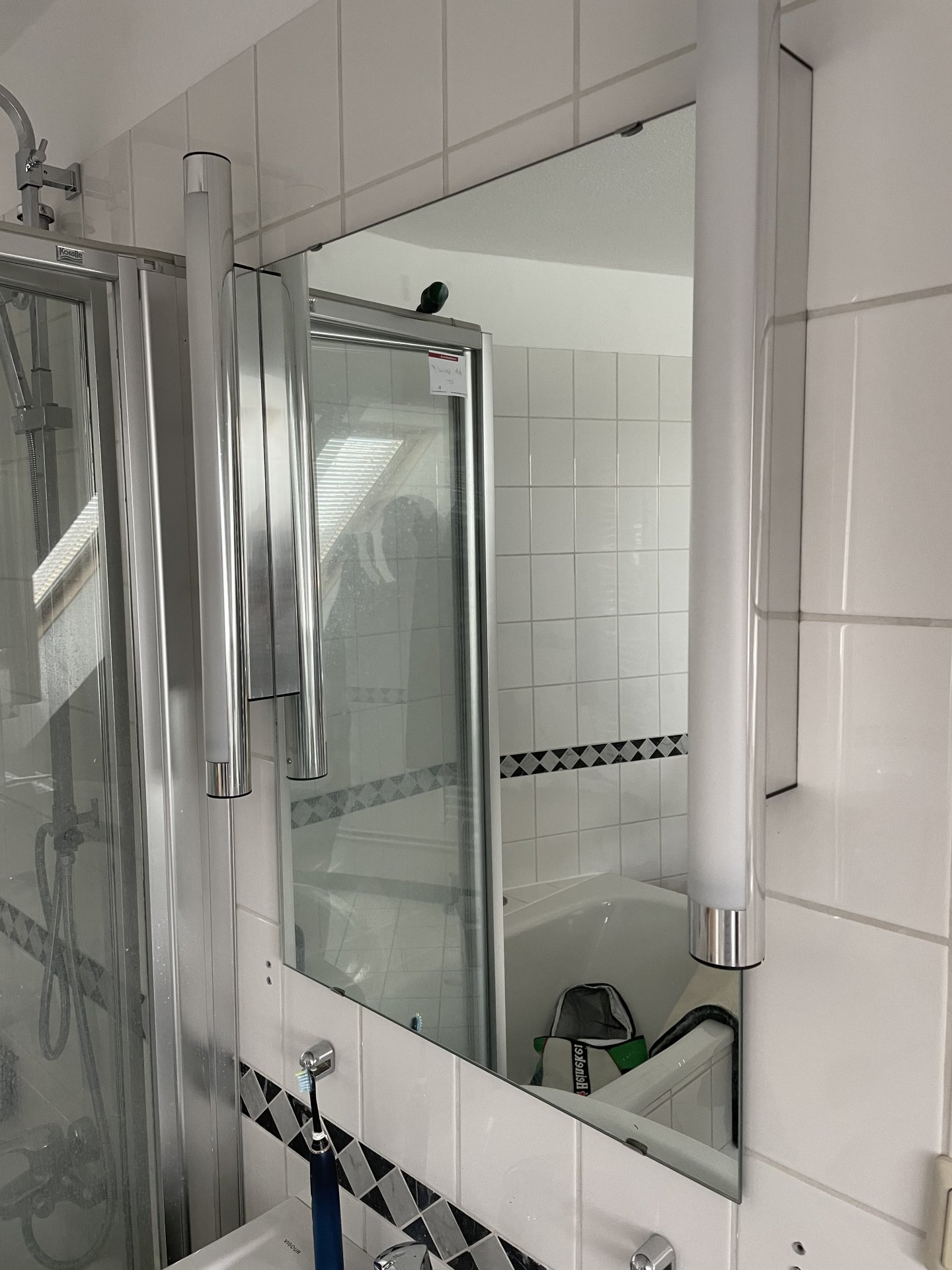

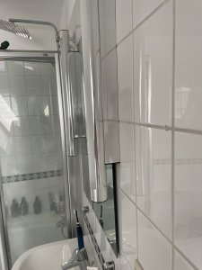

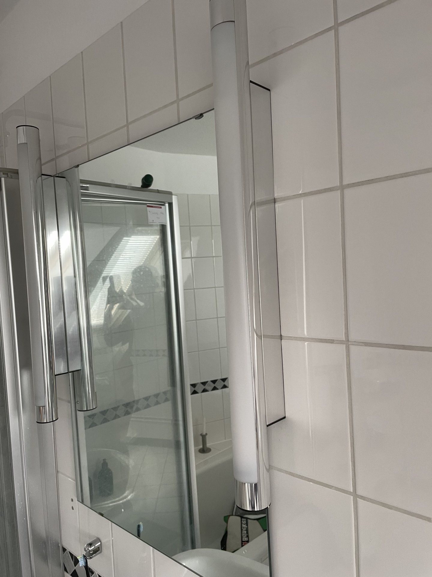

    Liebe Community,
    ich bin kurz davor zu verzweifeln! Könnt ihr mir helfen, wie ich diesen Spiegel bzw. die Lampen entferne?
    Der Spiegel selbst ist zwischen so typischen Klammern eingehängt, das ist an sich nicht das Problem. Aber die Lampen! Ich habe keine Ahnung, wo oder wie sie an der Wand befestigt sind und entsprechend abgenommen/ gelöst werden… Könnt ihr mir helfen?
    Danke!

    Ich sehe auf dem ersten Bild oben hinter der Lampe eine Madenschraube. Versuch die mal oben und unten zu lösen, dann kann man bestimmt die Abdeckung entfernen und somit auch die Lampen abbauen. Im Spiegel sieht man die Schrauben auch.

    Evtl. den vorderen Teil (mit Leuchtmittel) einfach nach oben schieben…
    …dann kommt man an die Schrauben, mit denen der „Sockel“ an die Wand geschraubt ist…
    Gibt’s kein Aufkleber, Typenschild etc. irgendeine Bezeichnung…
